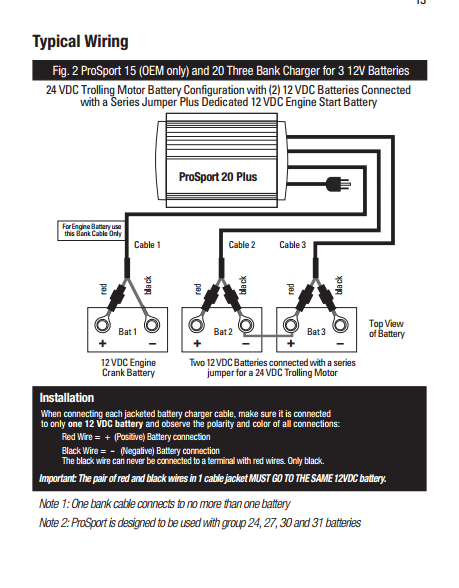

xмммм вы меня запутали, я беру бортовую зарядку на 3 АКБ, один из треx акб будет 12 вольт, остальные 24, как я смогу тогда заряжать 24 вольта на двуx акб?

Допис від sashko Переглянути допис
они видны как один на 24. Потому Артём и написал про КЗ. их нельзя зарядить как два по 12 (что по сути они и есть, соеденённые последовательно), а использовать как 24в. Ну или постоянно разбирать-собирать цепь, что ещё более геморно, ИМХО.

Старий 18.04.2017, 11:31   #957 (permalink)

Типово Re: 555 FishPro
чтоб из двух акб по 12 получить 24, их надо соединить последовательно соединив + одного с - другого. Т.о. если на них кинуть два канала зарядки по 12В и ничего не разомкнуть, мгновенно получаем КЗ на зарядном (напоминаю - + соеденён с -).
Можно потренироваться на зарядном пальчиковых батареек - во время зарядки соеденить + и - соседних батареек и посмотреть что будет.
На авто у меня два акб по 12 соеденены параллельно - когда заряжал их простой зарядкой типа "умной" ничего не размыкал - обе батареи зарядились одновременно и заряд показывали одинаковый по завершении процесса.
Старий 18.04.2017, 11:31   #958 (permalink)
Звідки Ви: Суздаль
Карапь: Finval 550EVO
Дописи: 562
Сказал(а) спасибо: 226
Не так. Вот схемы подключения:
https://www.batterystuff.com/files/p...n-3-manual.pdf
Каждый аккумулятор заряжается отдельно. Не будет никакого КЗ. Все проверено.
Вот из описания:
"ProSport incorporates Distributed-On-Demand Charging technology, taking 100 percent of the available charging amps and distributing them to any one or combination of all batteries as needed for faster charging."

Востаннє редагував Sergey33: 18.04.2017 о 11:56.
A (18.04.2017), ANRI-72 (18.04.2017), в1961 (18.04.2017), Валера М (18.04.2017)

Допис від Sergey33 Переглянути допис
Не так.
спорить не буду, картинку видел. Чую что где-то есть подвох, но раз доказать не могу, то молчу.
