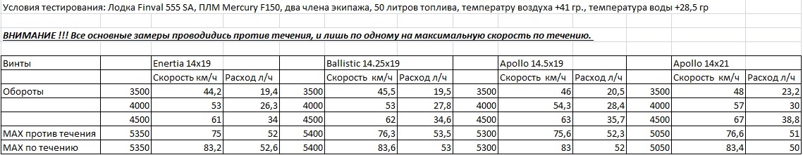

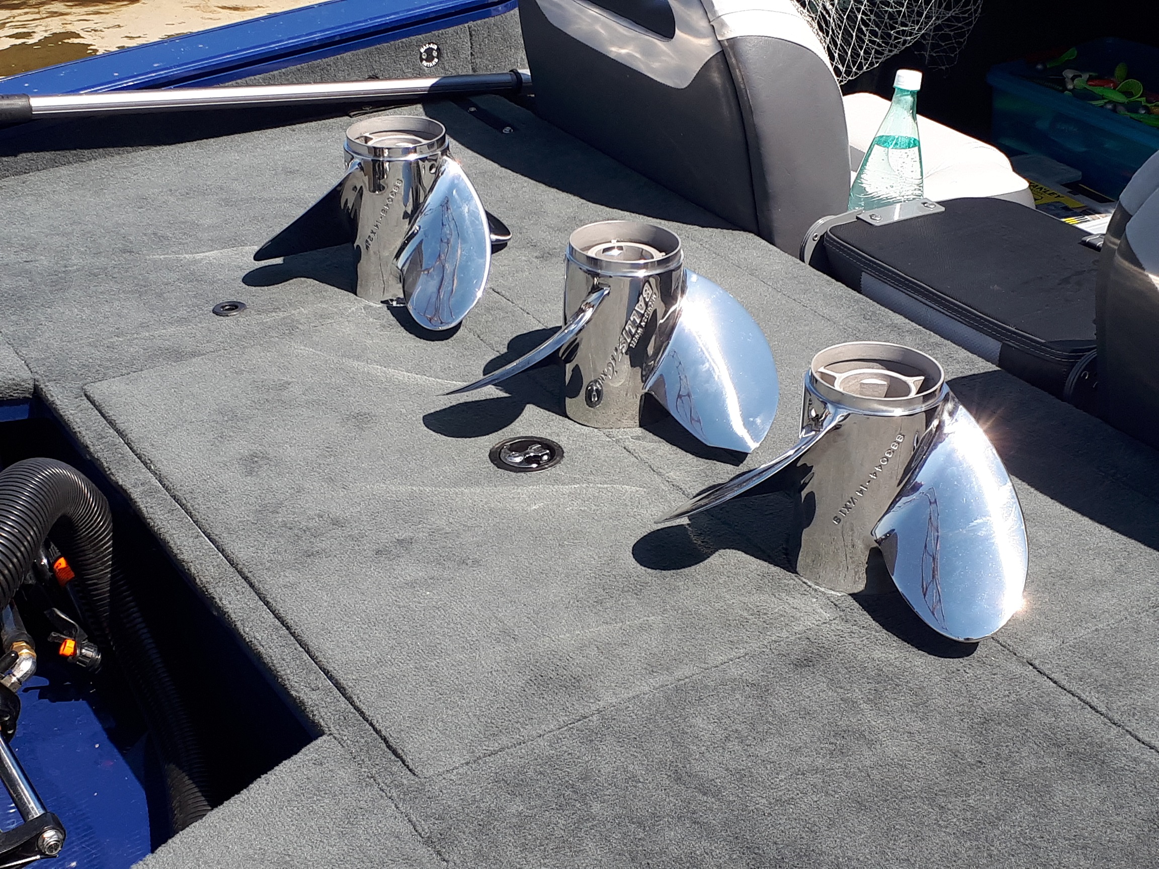

Вот мои замеры при жаре в +41гр. Может кому то будет полезно.
