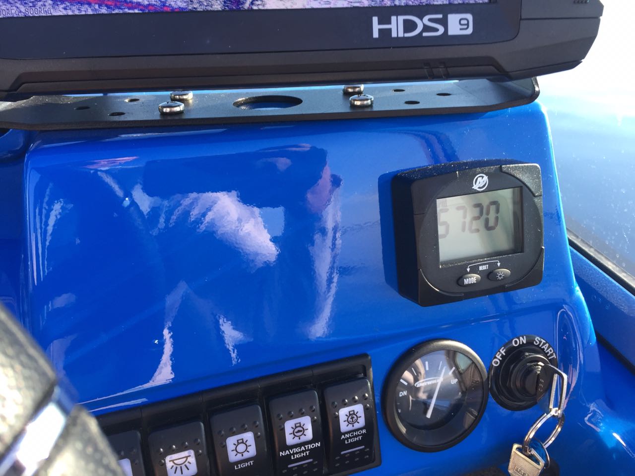

Алексей, а скорость при этом какая и расход? На наш корпус ставили лифт со 150, результата не было. Корпуса разные и 555EVO ни чуть не легче и не быстрее корпус, похоже, чем у Фишпро или SA.
Расход не знаю, скорость и обороты на фото.

У меня 82 и обороты 5300 на этом же винте.

Интересно... Я сам на лодке не ходил, получается скользит?
Винты одинаковые, редукция тоже.
Добавлено через 33 минуты
Посчитал сейчас на калькуляторе, действительно скользит.

Ну вот я и говорю, что скользит. Фоты я выше выложил. Рыбинка - течение практически 0.
