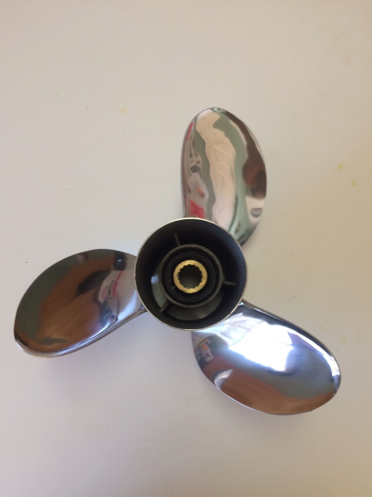

20й Лазер очень хорош будет для Ямахи 115, а для Мерка с редукцией 2,07 в тютельку будет Ямаховский Pro Series 13 1/2 x 19 ...может попадётся по людской цене
