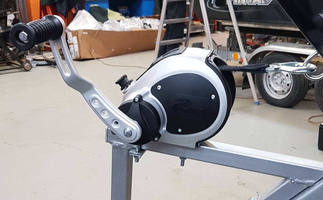

а что за лебедка у вас?
esavchenko зараз поза форумом   Відповісти з цитуванням
Старий 15.06.2018, 13:41   #775 (permalink)
Звідки Ви: Суздаль
Карапь: Finval 550EVO
Дописи: 562
Сказал(а) спасибо: 226
Типово re: Винты и движки для 550 Evo ).
Лебедка FULTON F2. Отличная, рекомендую.
