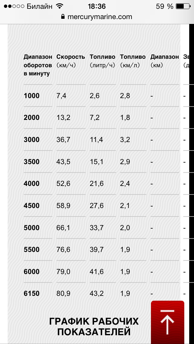

Назва:  image.jpg
Переглядів: 1011
Розмір:  184,6 КБ
ID:	127626 реально такие показатели получить на этой лодке?

Долучення 127626 реально такие показатели получить на этой лодке?
Какие винты показывает калькулятор. Сделайте скрин.

Я в калькулятор не сильно верю. Показывает разные варианты. Эти показатели с сайта Меркури. Тест crstliner tc 18 вес 553,4кг длинна 5,6м ширина 2,3м.мерк115 про ХС. Винт спитфайр х7 12,7/19". Этот винт почему калькулятор не на один мотор не выдает, его даже вроде на сайте в каталоге не видно.
