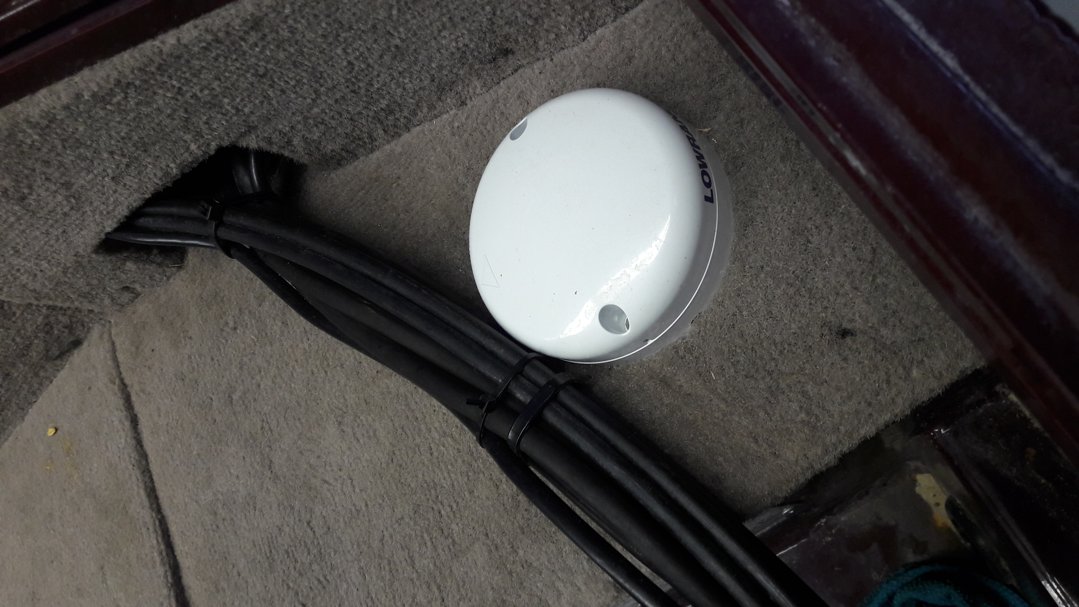

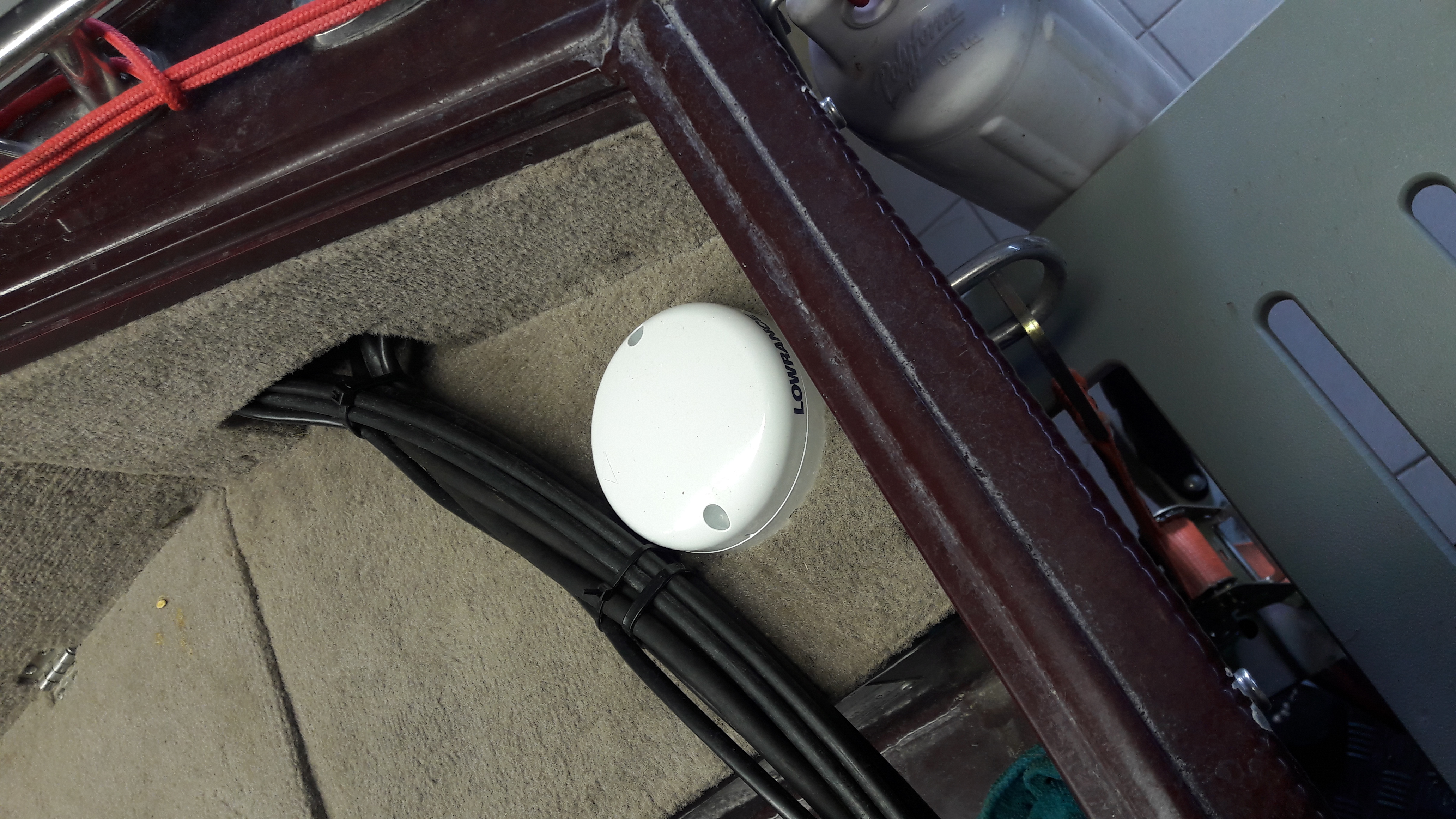

Можно поподробнее?
Вопрос на засыпку. Может ли влиять на правильную работу Point близкое расположение кабелей? Смотрим фото.
там двигатель рядом, да? возьмите обычный компас и проверьте. если стрелка пляшет - ищите другое место. проверять на вкл двигле канешна и далее на ходу.
Даже винты из чермета влияют и ещё как.
Это стандартный монтаж Финвала. У меня так же. Проверить можно только компасом ручным. Такой возможности не представлялось. По туристическому навигатору +- совпадает, да и при ловле на корчах тоже.
