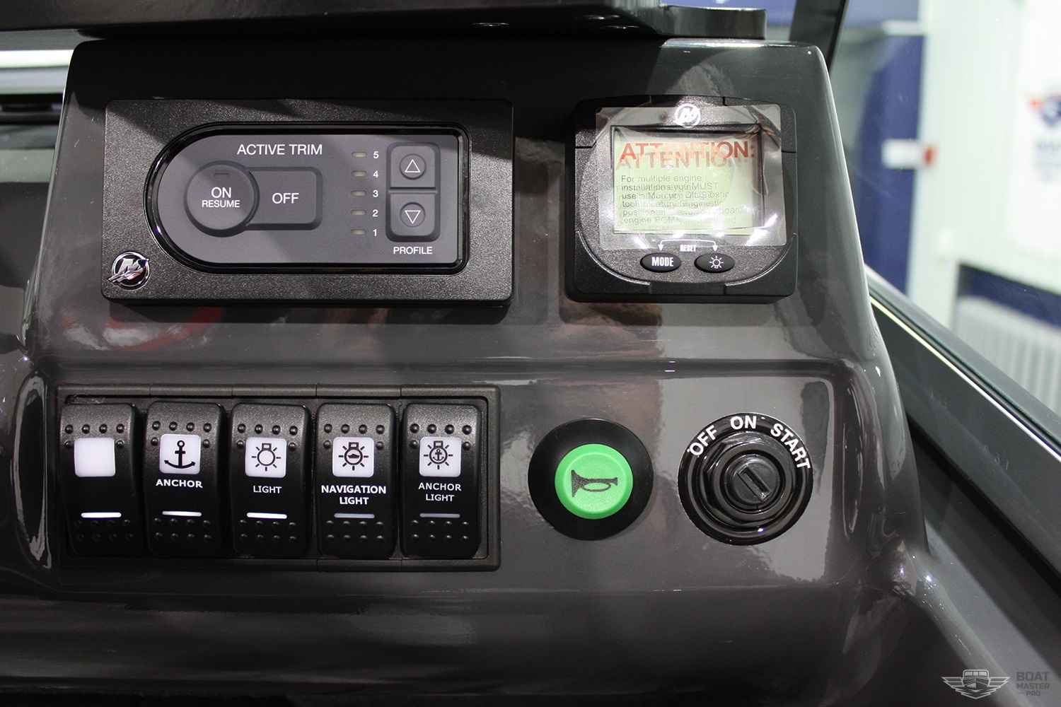

Алексей, контрольный прибор, который поставили на лодку это не Меркмонитор, а системный монитор - самый простой из системы Смарткрафт.
Все время путаю Merc - это круглый, квадрат - это System, спасибо что поправили.

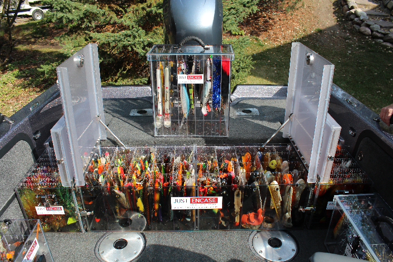

Вот и мой тюнинх приехал.Спасибо Паше и Руслану за молниеносное исполнение моих желаний.

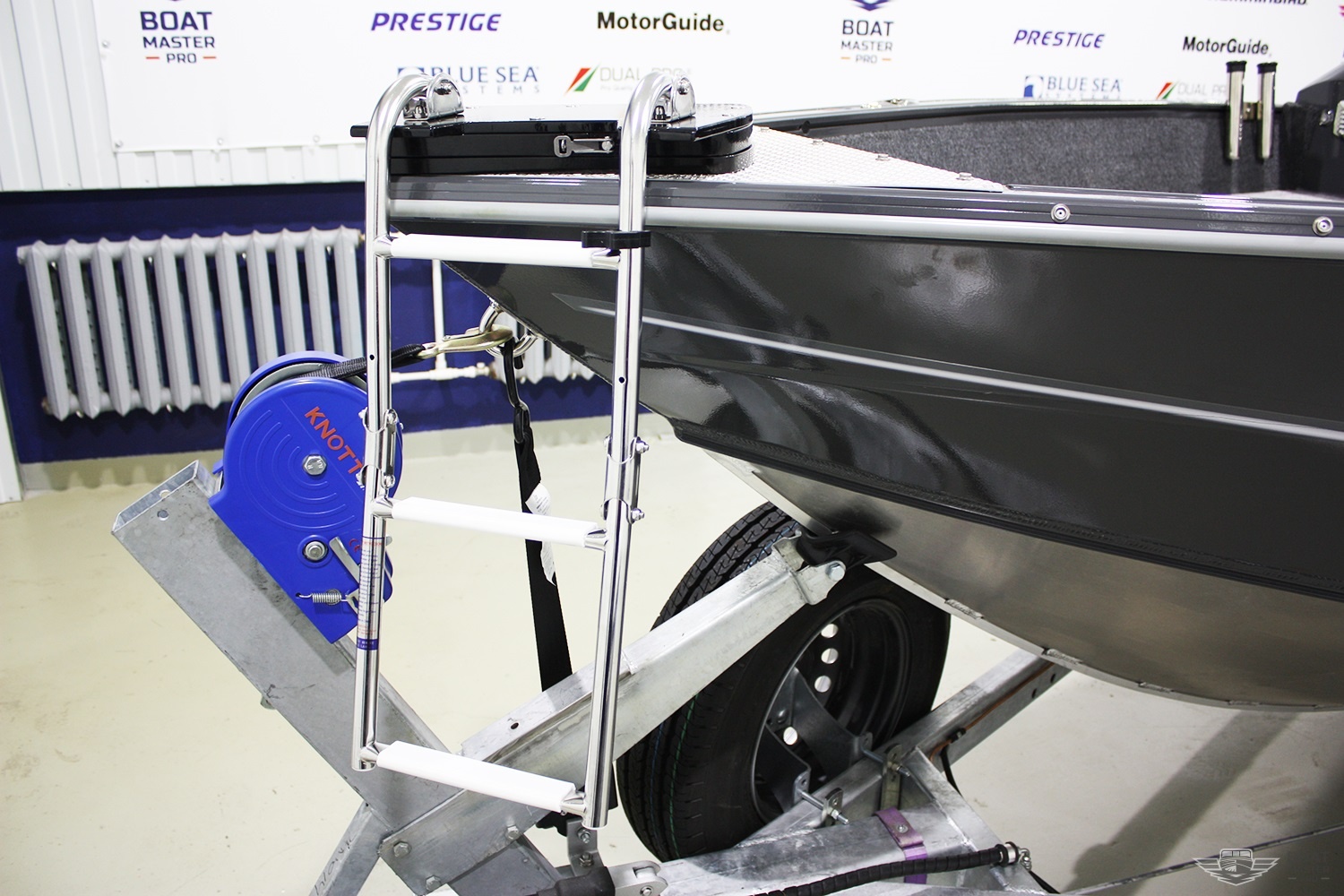

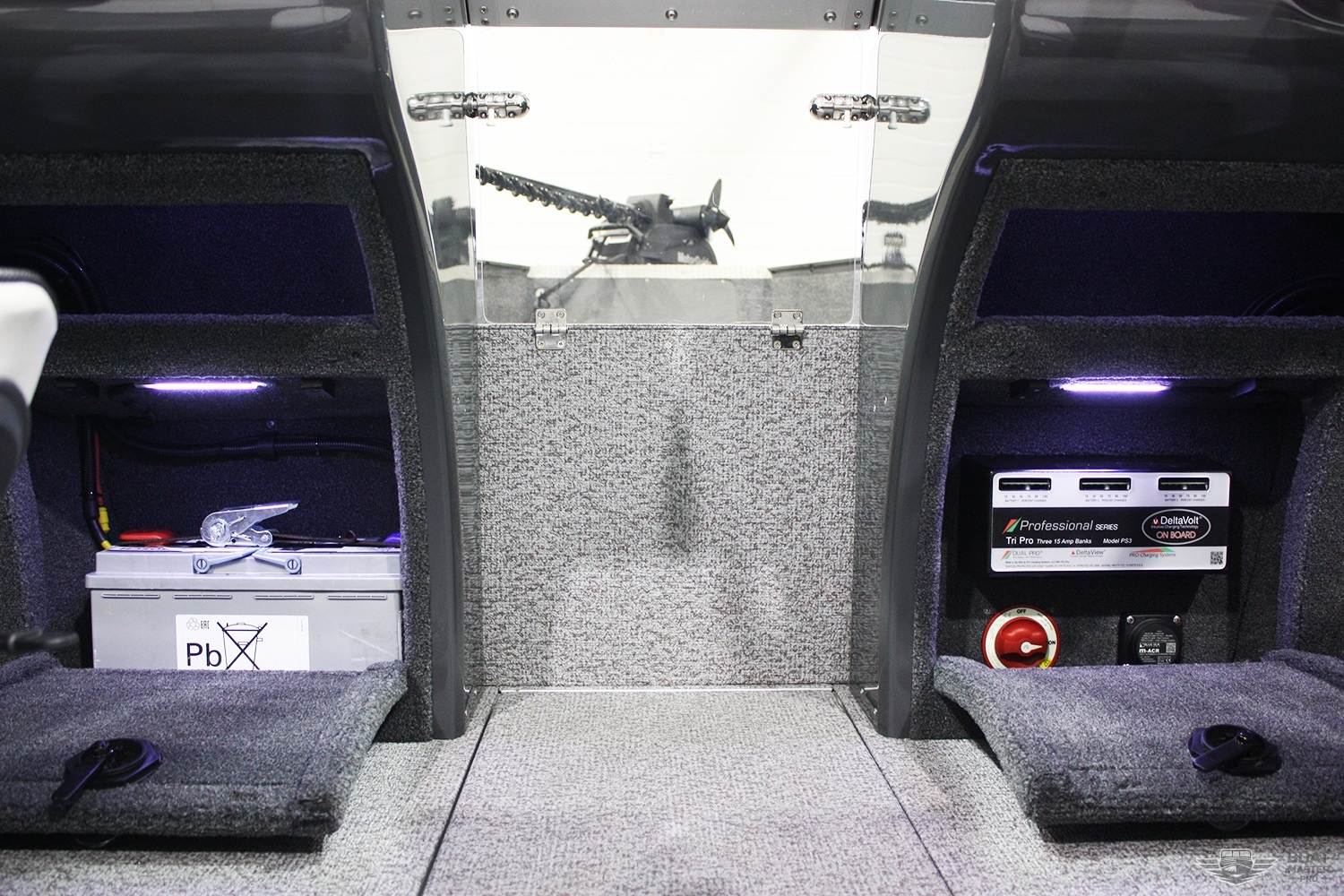

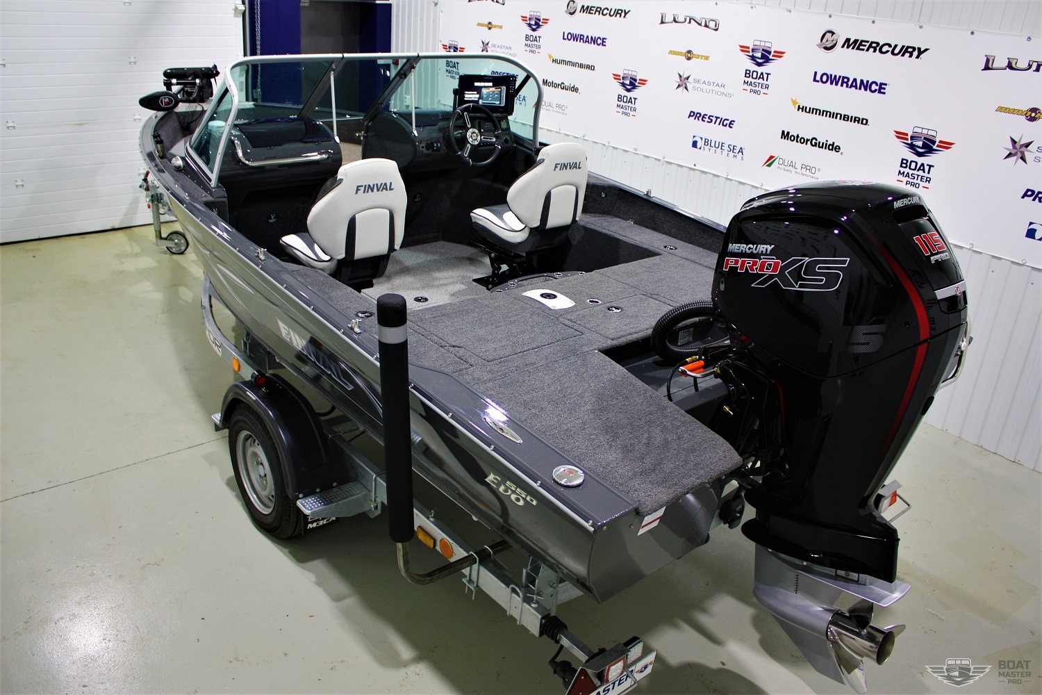

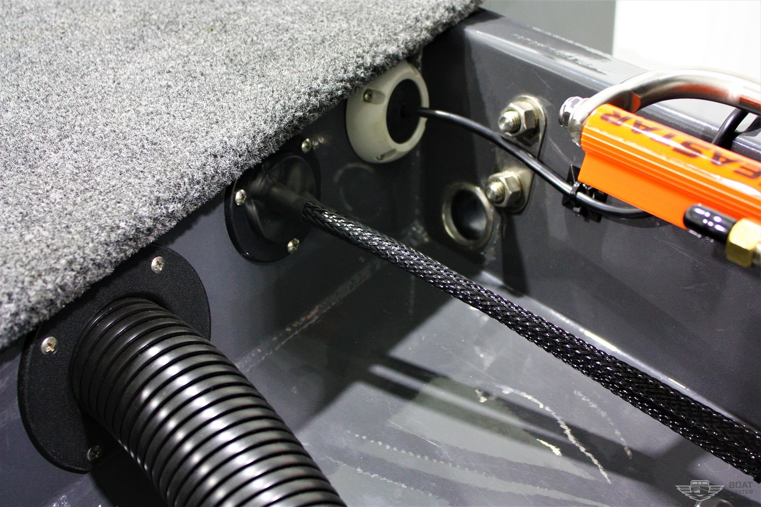

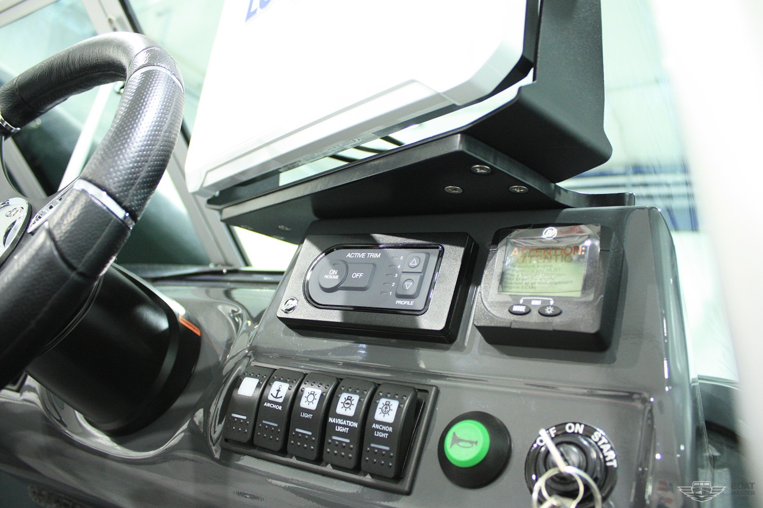

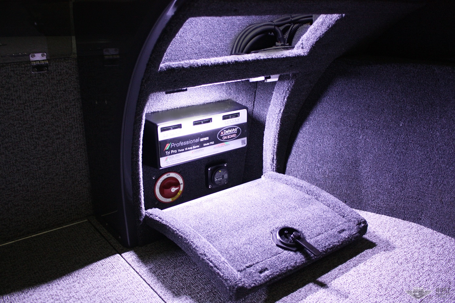

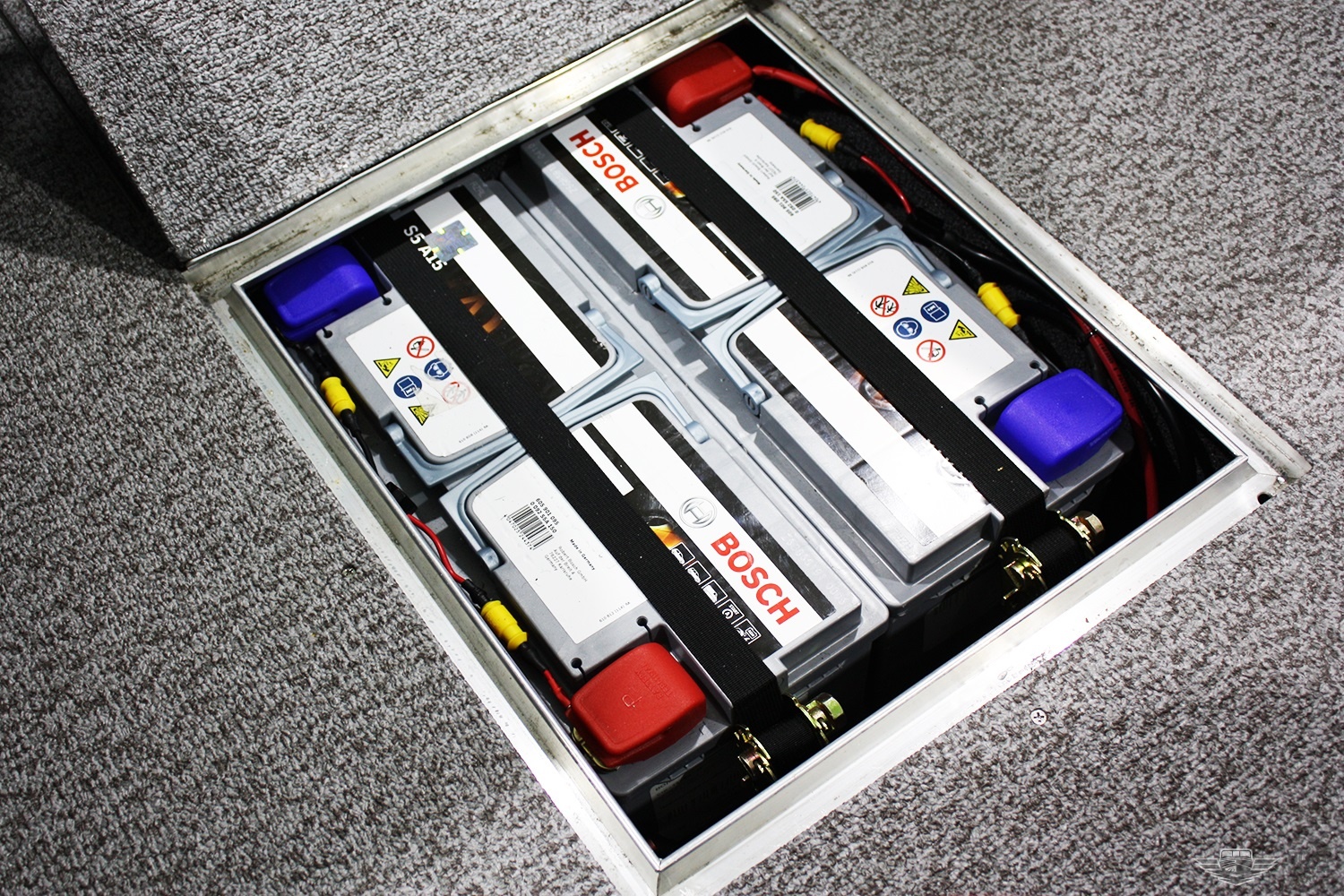

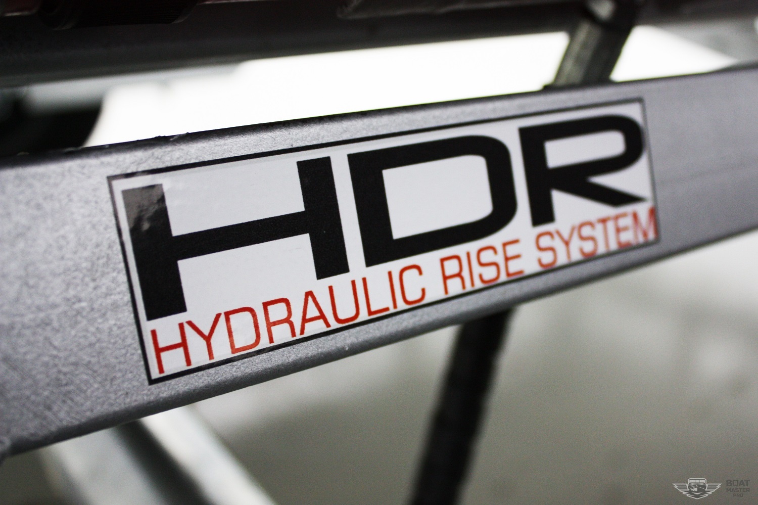

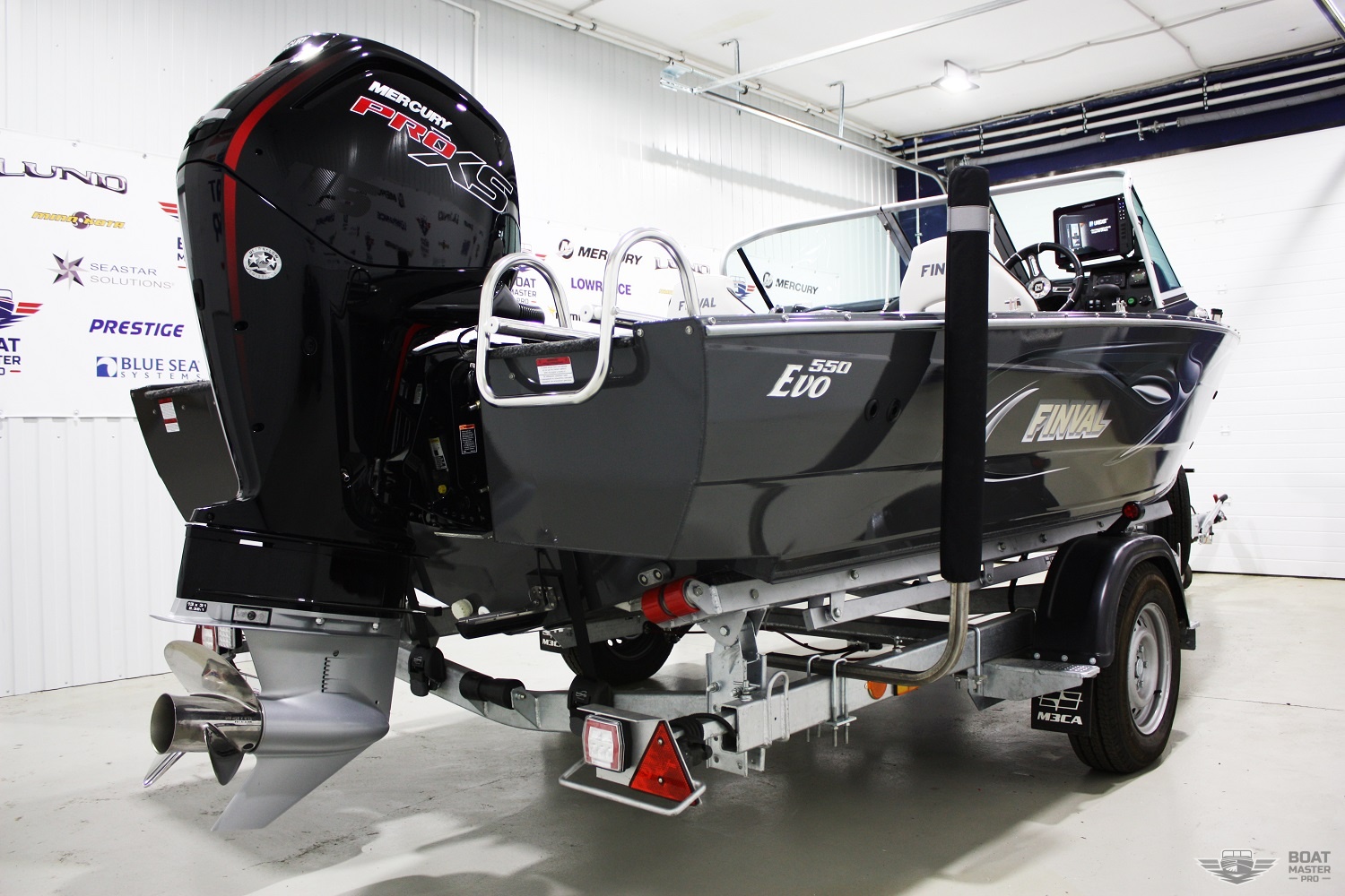

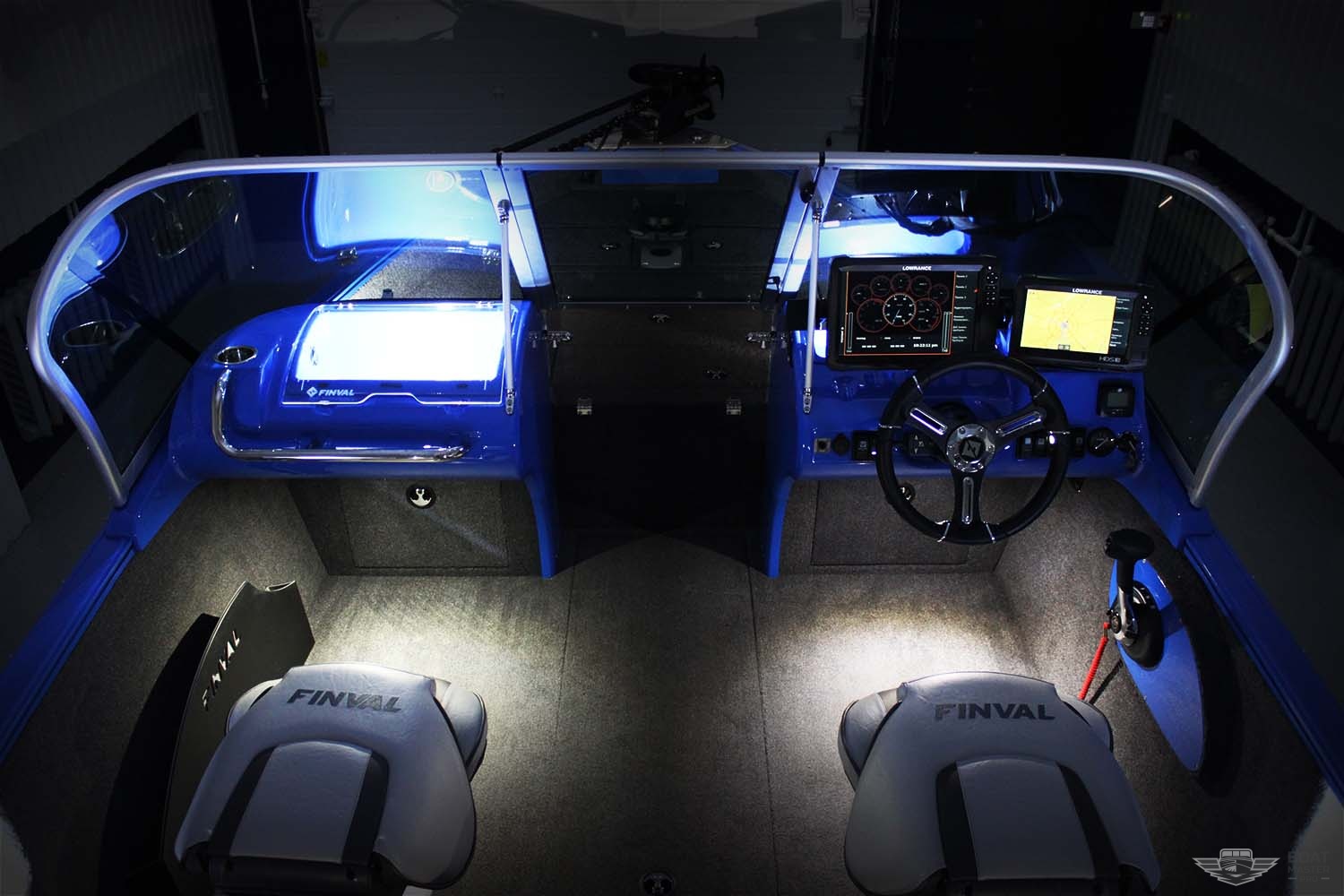

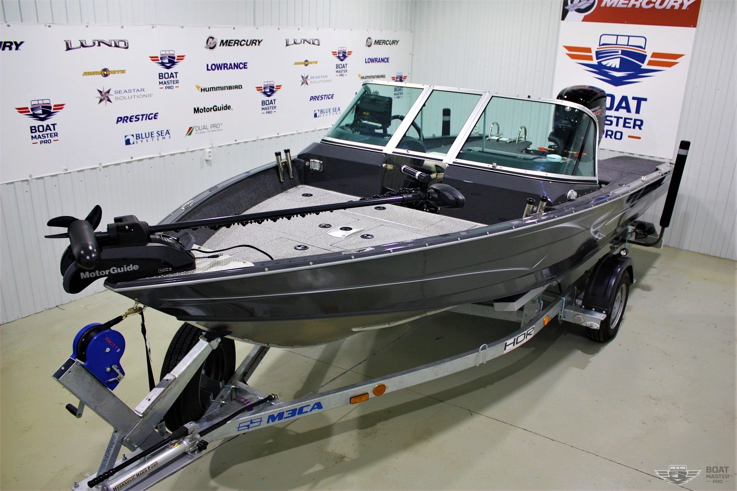

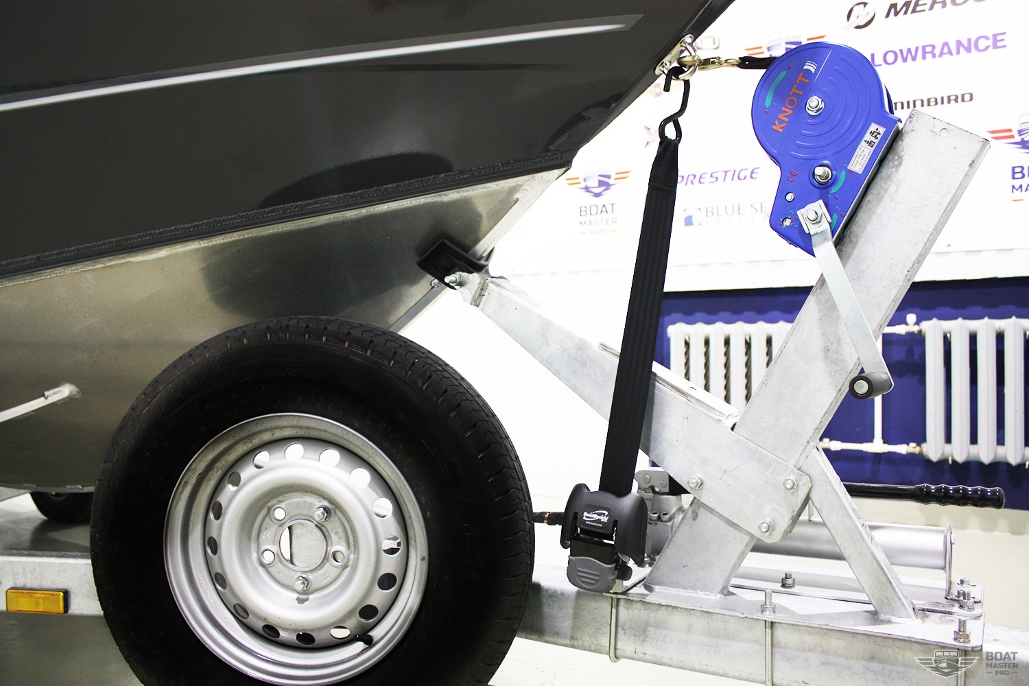

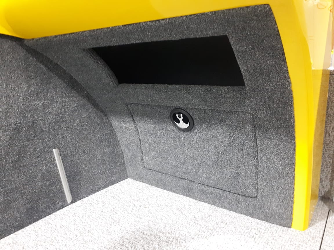

Привет друзья! Давно не было новостей от нашего технического центра, но уже совсем скоро, на нашем сайте появятся два больших и интересных проекта. А пока представляем Вам, решение казалось бы непростой задачи, разместить два МФУ на консоле Finval 550-555 так, чтобы осталась функциональной крышка бардачка. Но для наших специалистов нет непосильных задач, представляем вам Finval 535 Prototype и кронштейн для двух МФУ в "бассовом" стиле. Также на данной лодке был изготовлен силовой кронштейн, для зарядного устройства Dual Pro PS3 с дополнительной рассеивающей тепло пластиной, и монтажная панель для установки конденсатора и блока LSS3D.

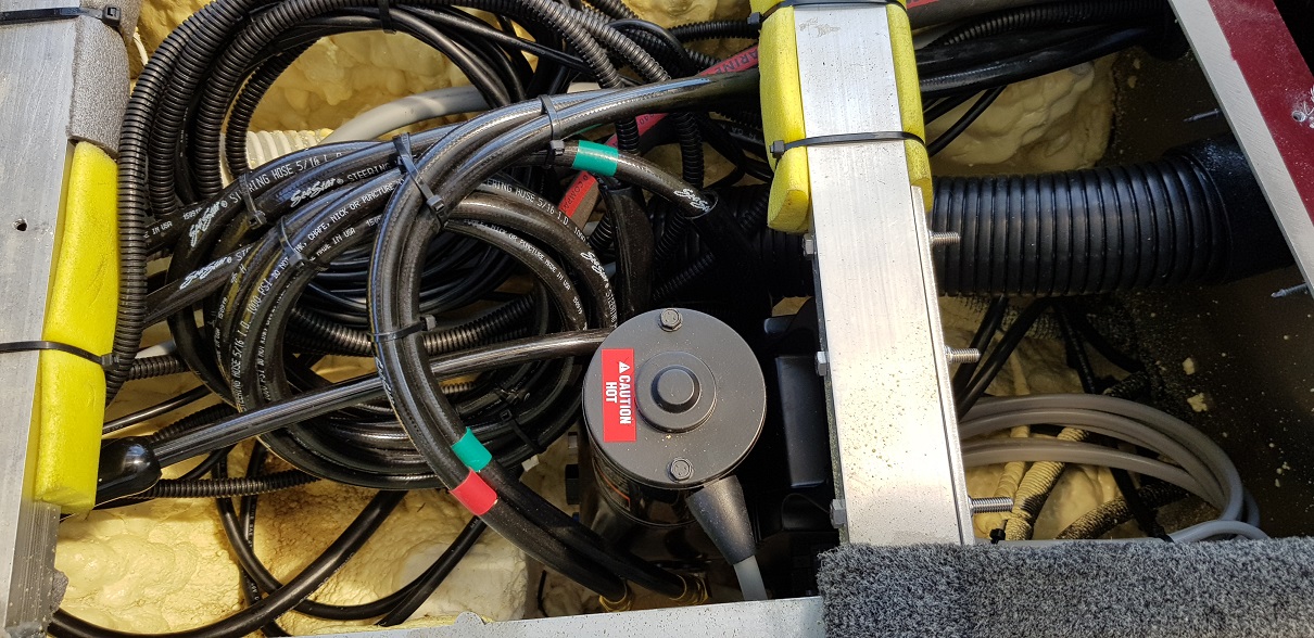

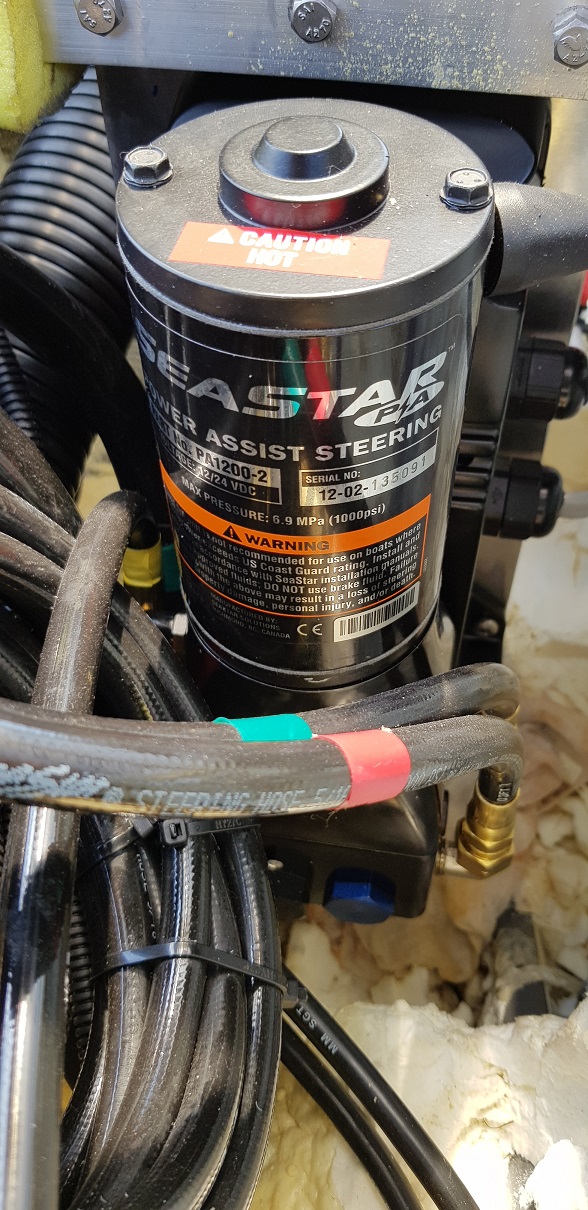

Всем привет!
Перед прошлым сезоном установил гидроусилитель SeaStar. Все лето испытывал и остался очень доволен - значительно снизилось усилие на руле во все режимах, особенно в поворотах. В 550 легко устанавливается в правый кринолин, надо удалить совсем немного пены и установить монтажную пластину. На фотах видно что и как. При необходимости уточню.

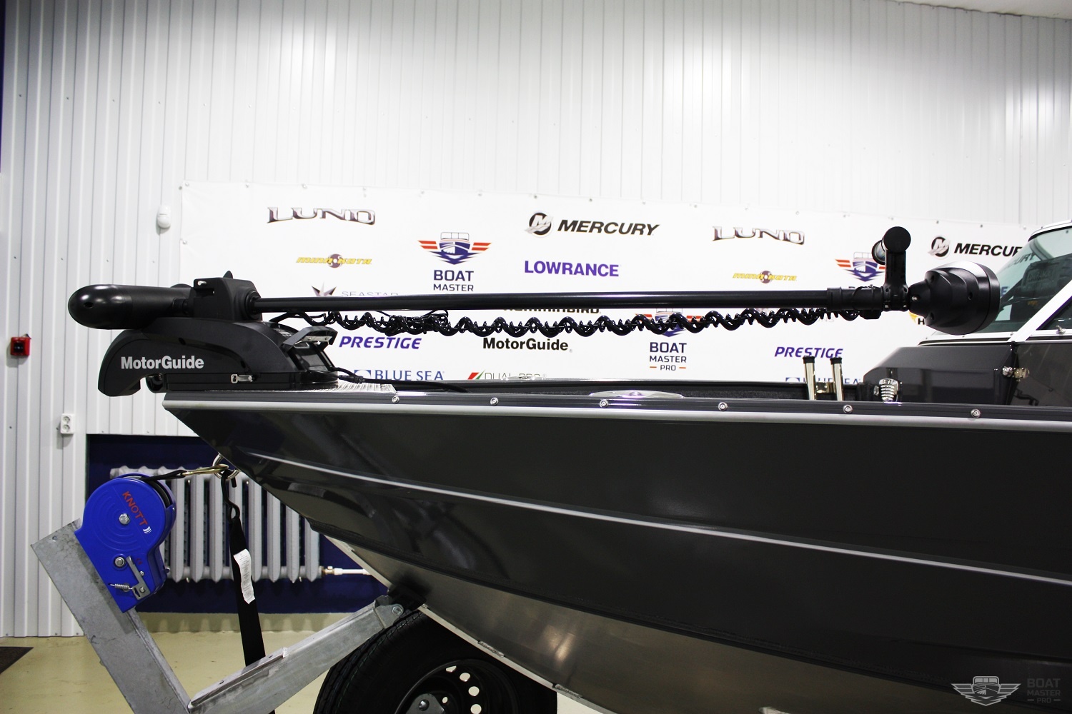

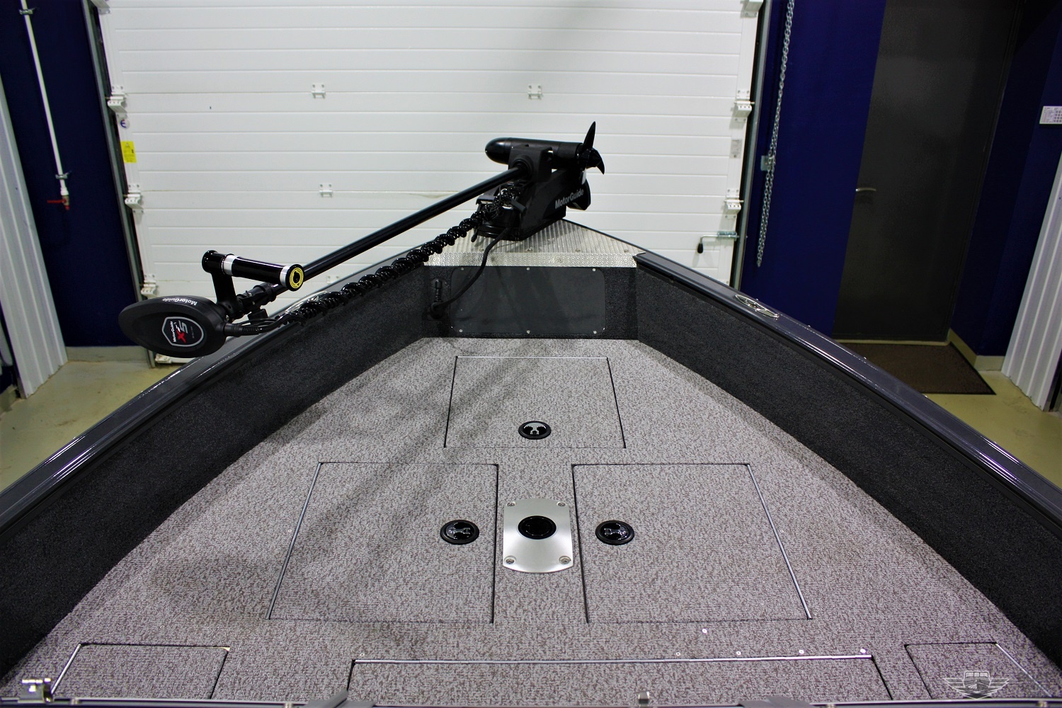

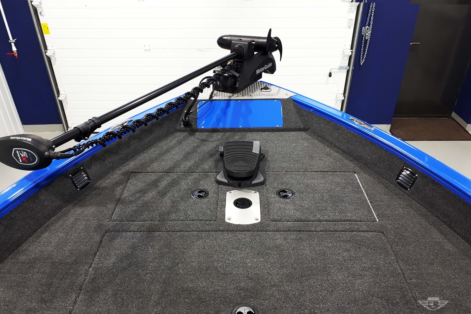

По традиции начнем обзор с носа лодки. На носовой потопчине расположился электромотор с функцией якоря – MotorGuide Xi5 24V Pinpoint GPS . На электромотор была дополнительно установлена ручка, облегчающая раскладывание и складывание мотора.

Гребной винт электромотора получил быстросъемную гайку. Для облегчения снятия винта при необходимости очистить вал от плетеного шнура и других посторонних предметов.

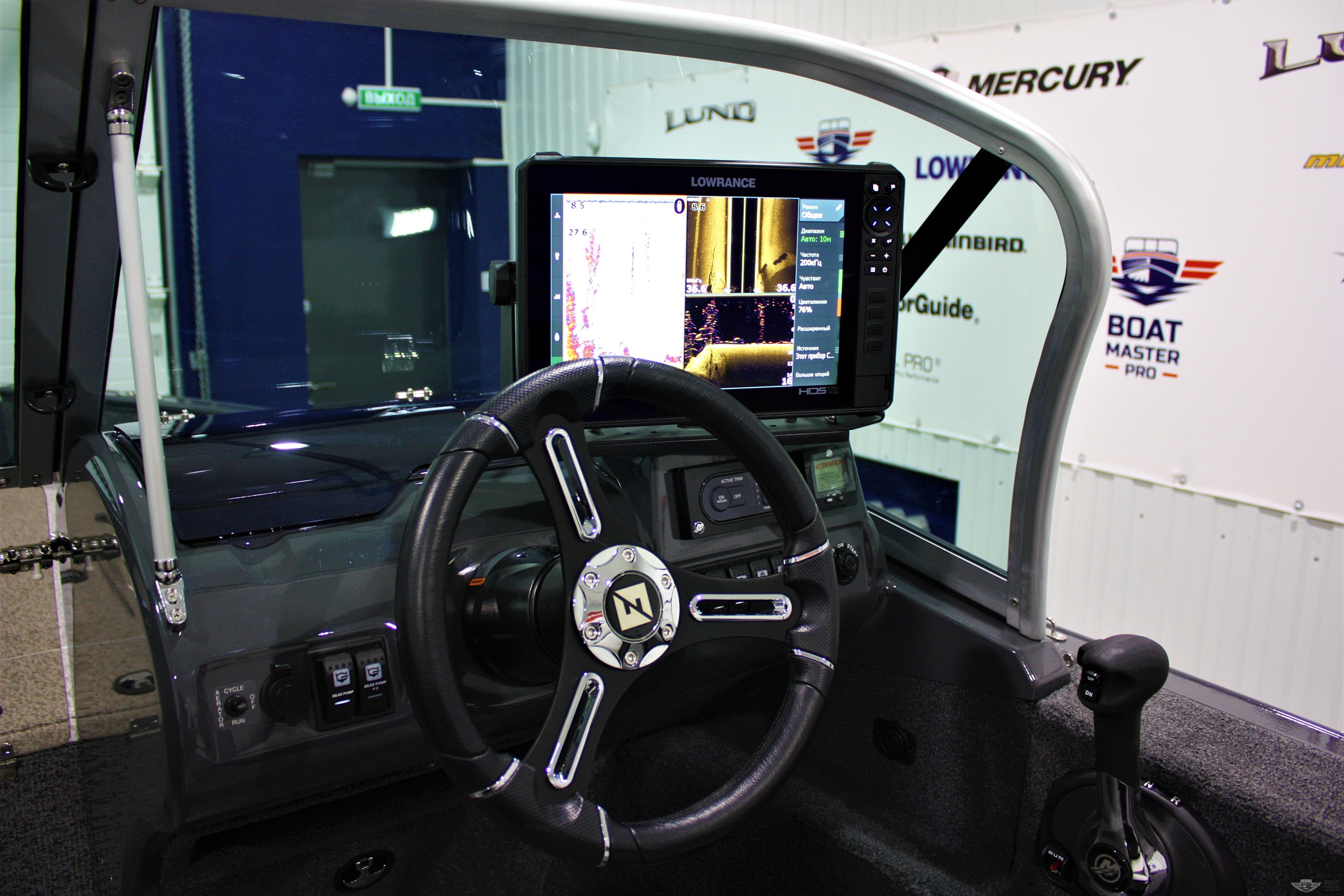

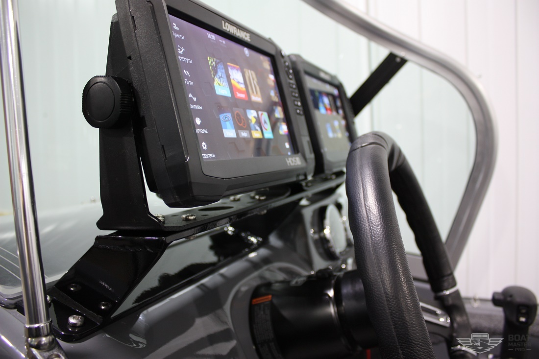

На капитанской консоли разместился топовый прибор от Lowrance - HDS 12 Live.
Назва:  8.jpg
Переглядів: 465
Розмір:  399,9 КБ
Для картплоттера мы изготовили монтажную пластину — в результате получив надежное крепление и сохранив возможность использовать бардачок по прямому назначению.

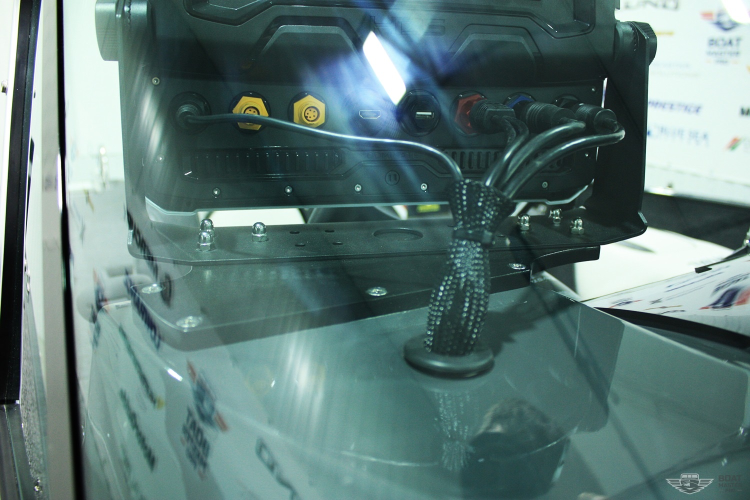

Проводка картплоттера собрана в аккуратный жгут и получила оплетку "змеиная кожа".

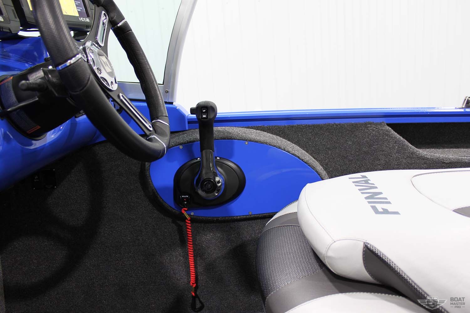

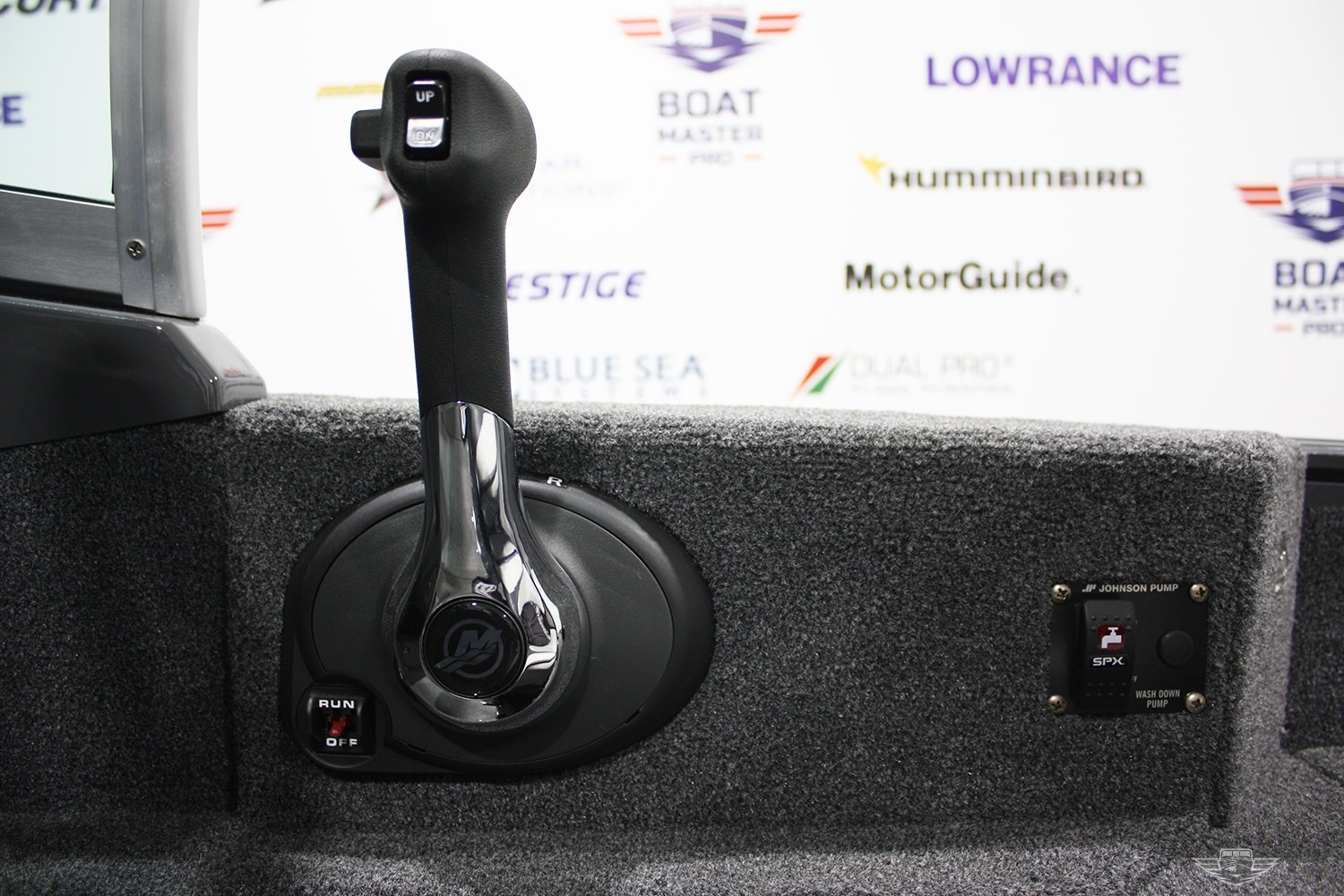

Коммандер газ-реверс – Mercury MPC 4000 (Generation II).

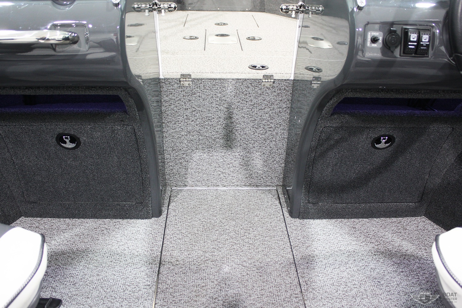

Фирменной «фишкой» при подготовке моторных лодок Finval в Boatmaster.PRO стали фасады рундуков, изогнутые в двух плоскостях, неотступно следующие за изгибами консоли и фальшборта моторной лодки. Для того, чтобы максимально интегрировать рундуки в общую стилистику лодки, мы применяем ковролин, замки и алюминиевые рояльные петли, используемые на производстве моторных лодок Finval.

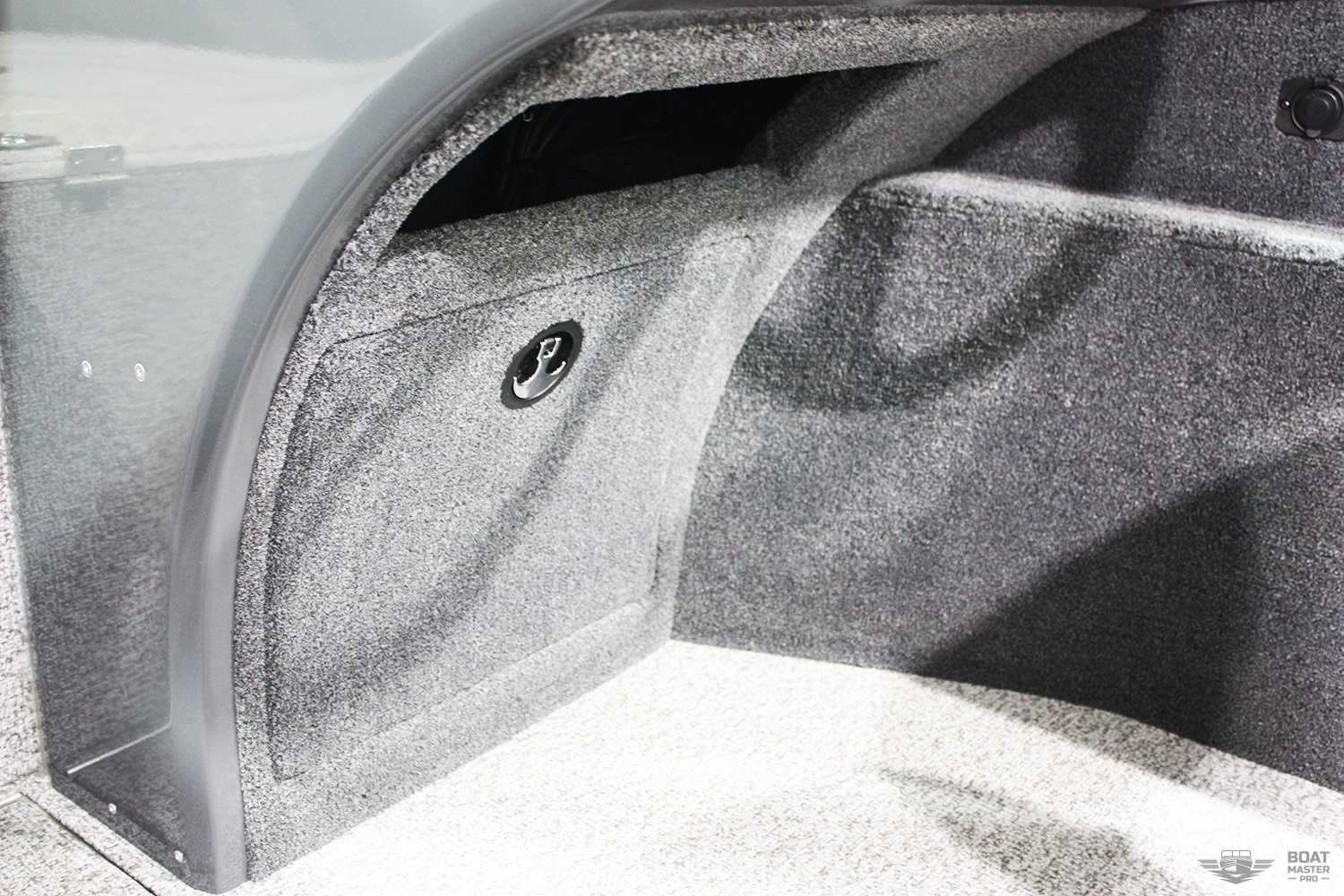

Хотим отметить, что рундуков и полок в базовом оснащении нет. Но это не плохо, а даже наоборот хорошо, так как позволяет реализовать удобные места для красивой инсталляции дополнительного оборудования.
Назва:  14.jpg
Переглядів: 450
Розмір:  558,1 КБ

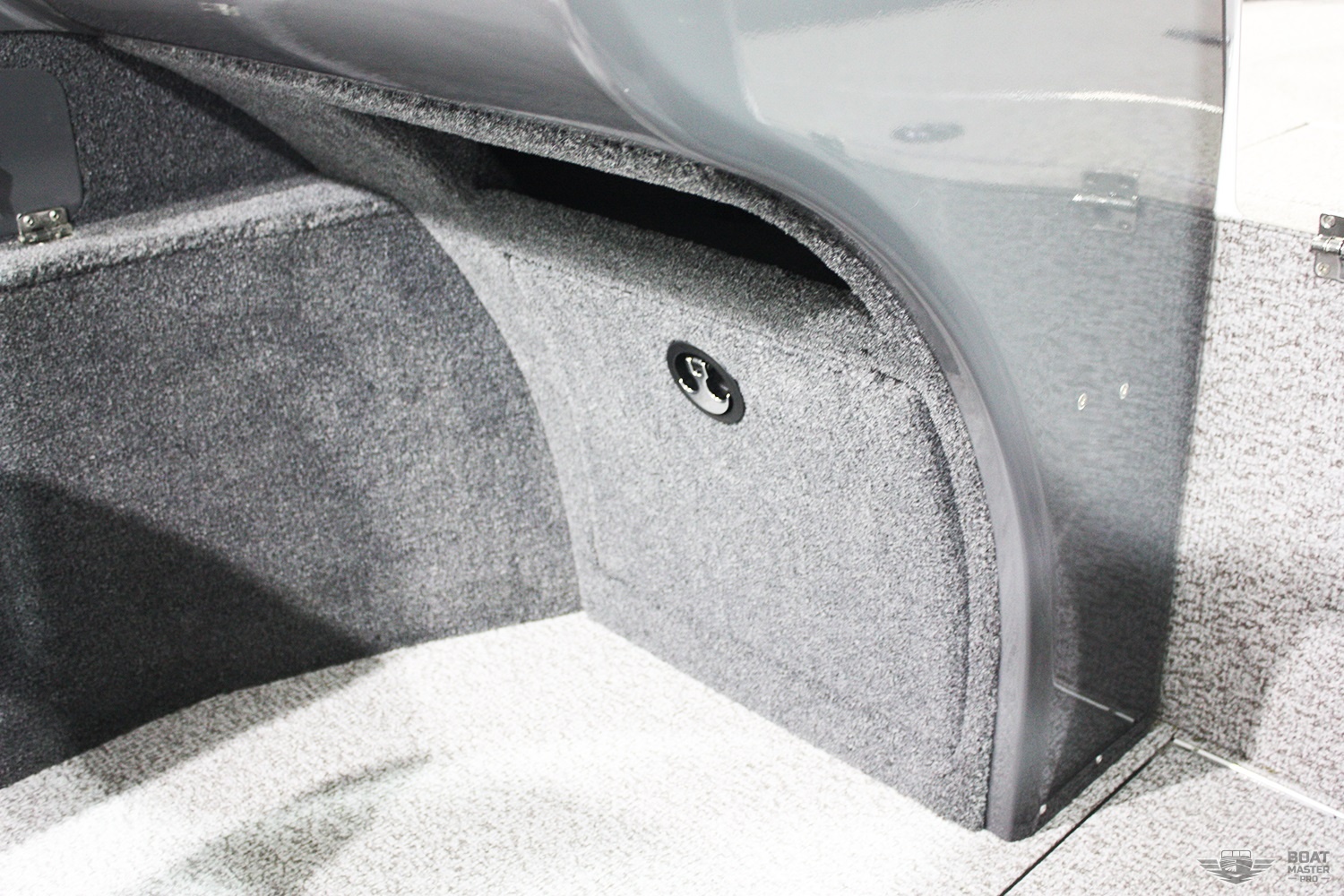

В верхних ярусах рундуков мы изготавливаем просторные вещевые ниши, они очень удобны, так как подконсольное пространство - одно из самых сухих в лодке.

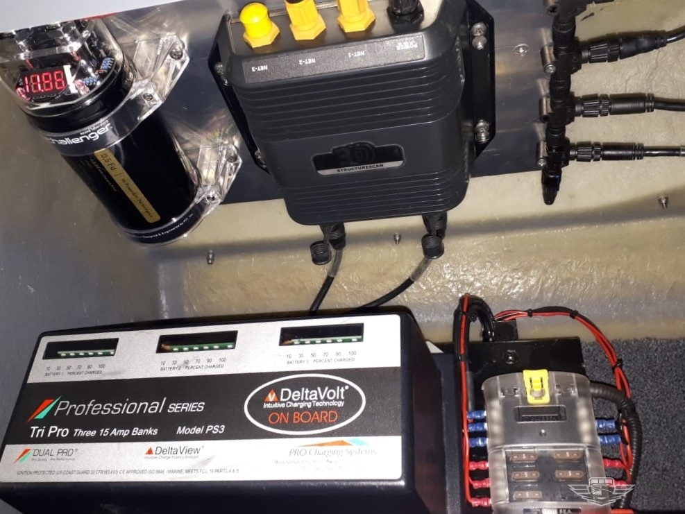

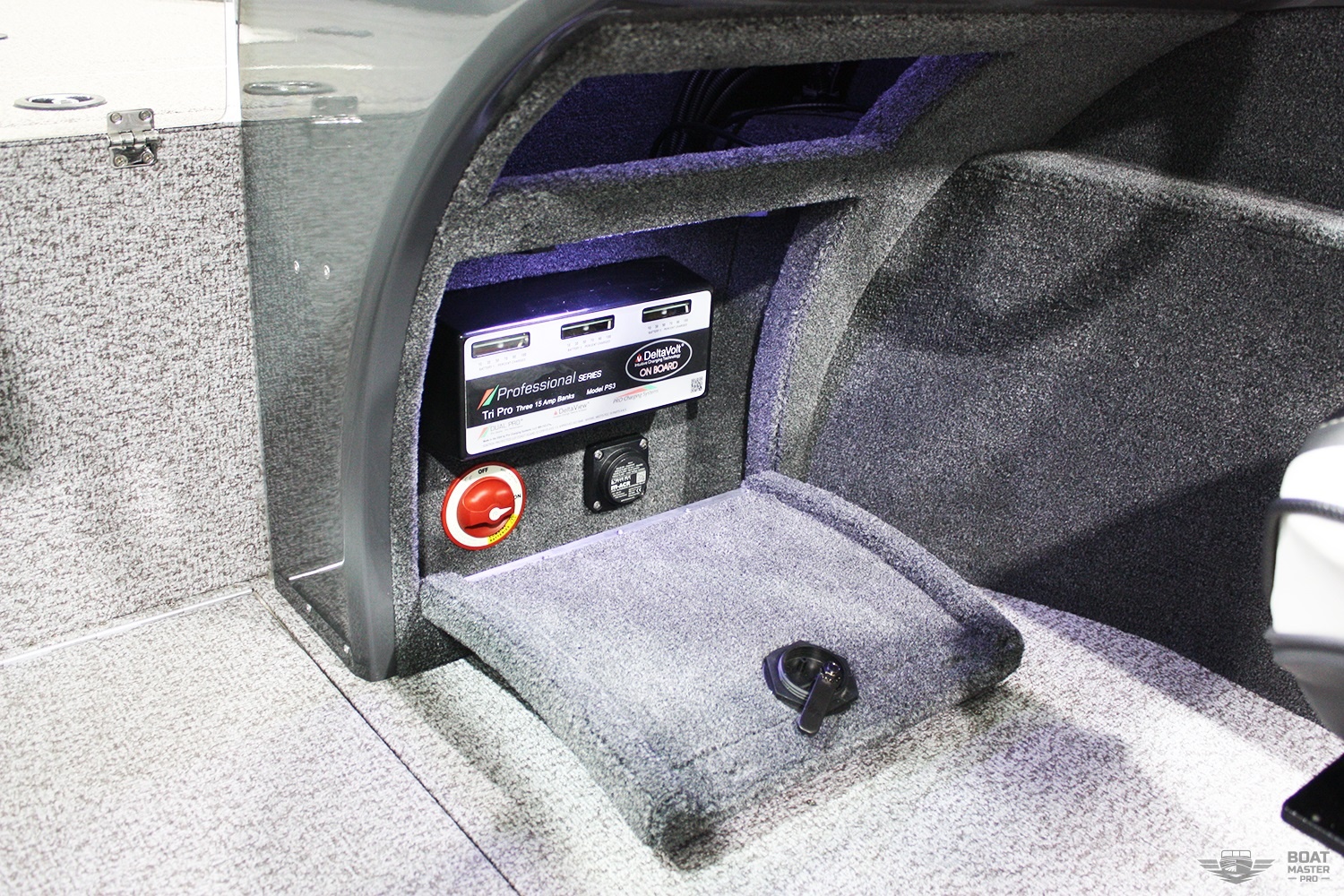

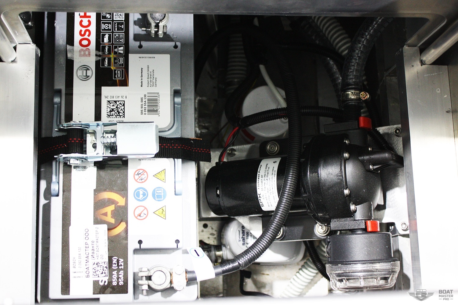

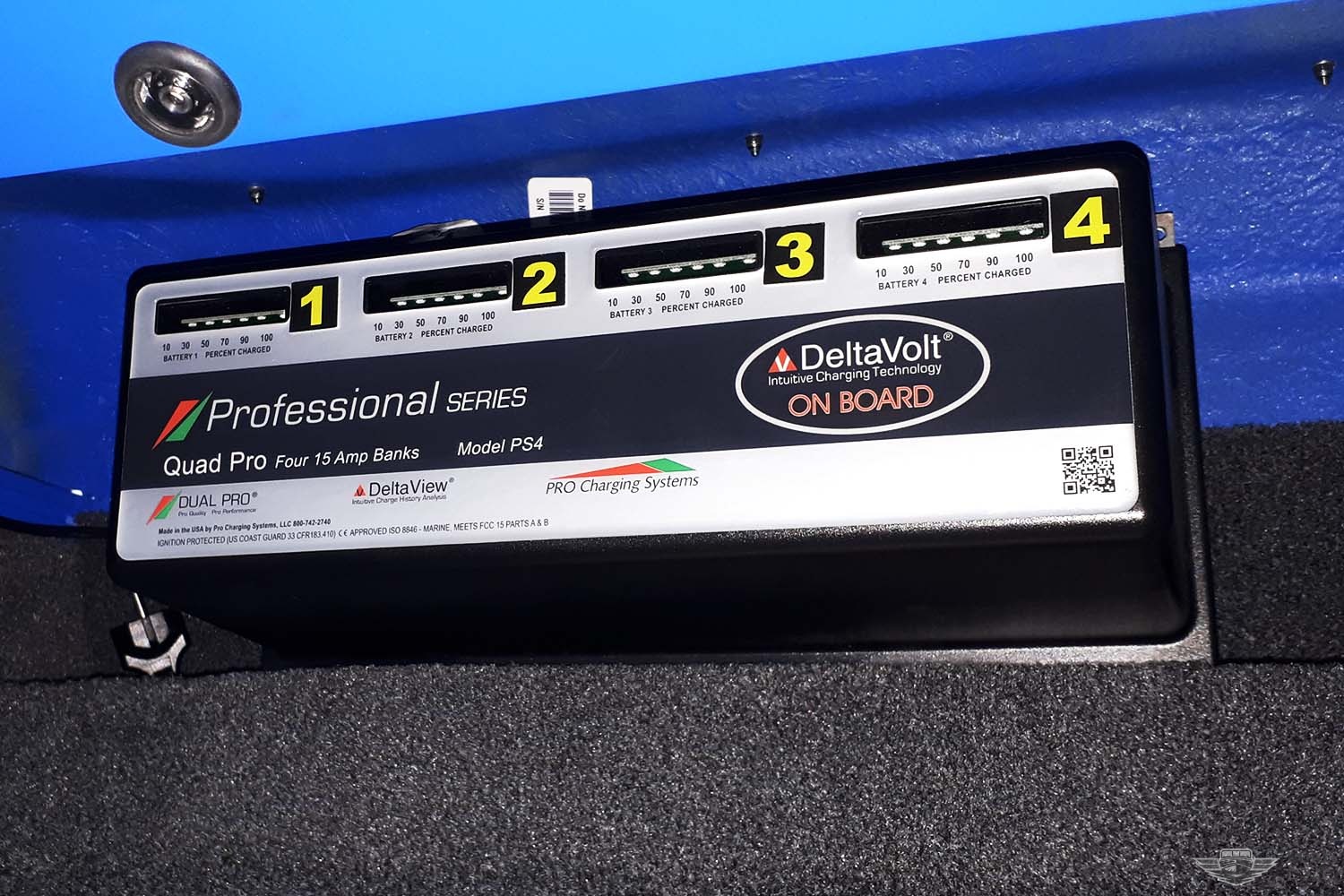

Нижние ярусы используем для установки дополнительного оборудования. В данном случае на сварной силовой раме разместилось трехканальное зарядное устройство - Dual Pro PS3, ключ выключения питания и устройство развязки стартового и сервисного АКБ.

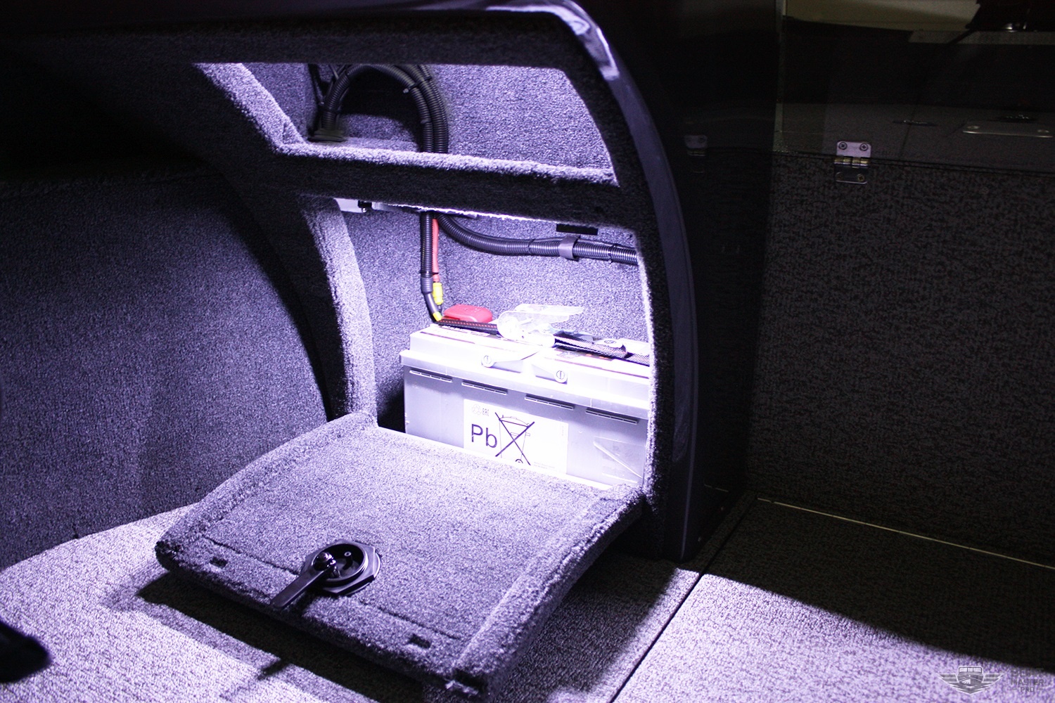

В рундуке пассажирской консоли мы установили сервисную батарею.

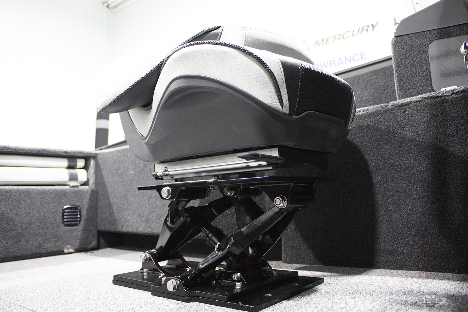

Одной из интересных особенностей проекта стала установка амортизационных модулей SEA PROFI. Из-за смещения относительно оси стандартных стоек, разместить их поверх базы не получается - открывается центральное отверстие в палубе. Но решения найдено, мы изготовили переходные пластины, которые крепятся на штатные отверстия, а уже на них устанавливаются амортизационные стойки.

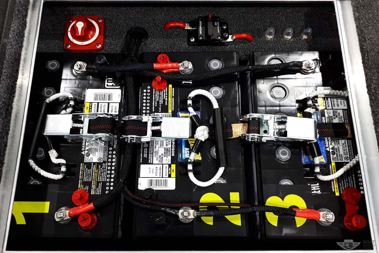

Рундук для группы тяговых АКБ в этой моторной лодке не велик, из-за этого выбор АКБ весьма ограничен.

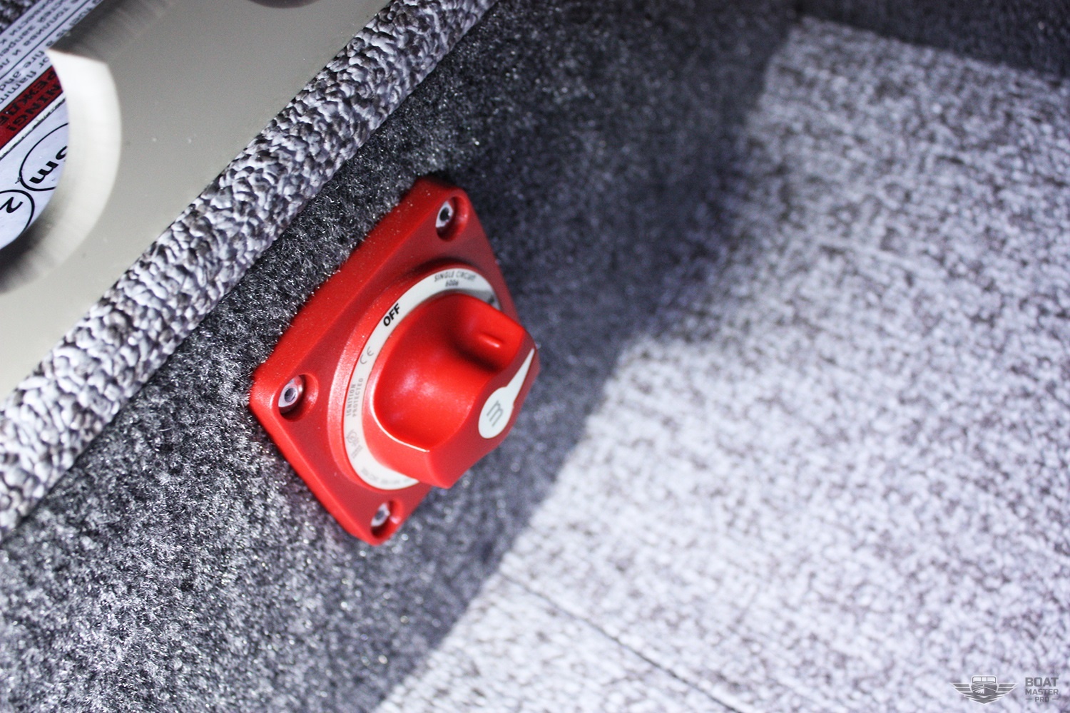

Ключ выключения питания электромотора, расположился в рундуке для спиннингов. Возможно, это не очень удобно, но отключить или включить питание можно, не вставая с капитанского кресла.

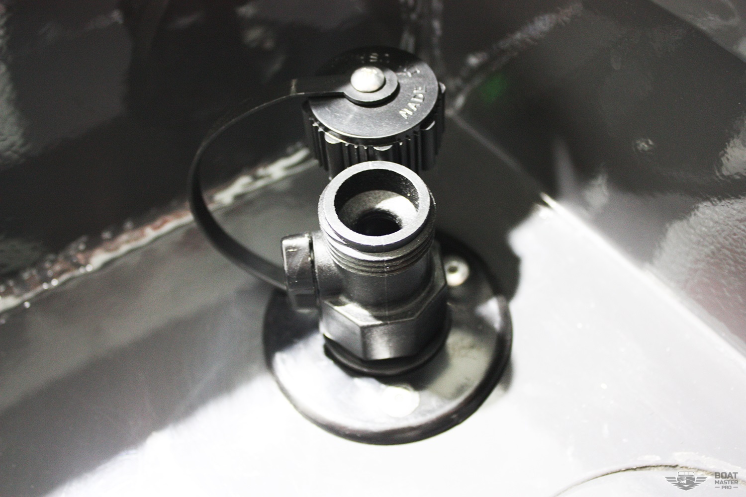

Так же в рецесс выведен коннектор и шланг палубного душа Johnson pump.

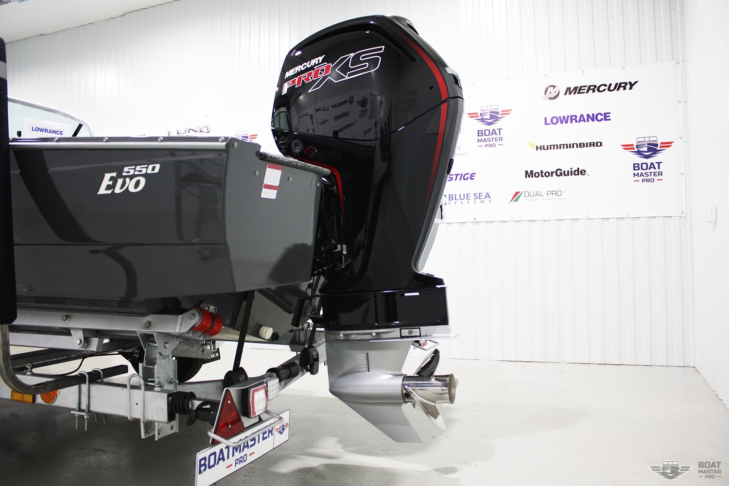

На транце лодки установлен мотор Mercury F115 PRO XS XL CT . Хотим отметить, что это первый в России Finval 550 Evo с транцем XL. Странно, но почему-то лодки с данной высотой транца в России до этой никто не заказывал.

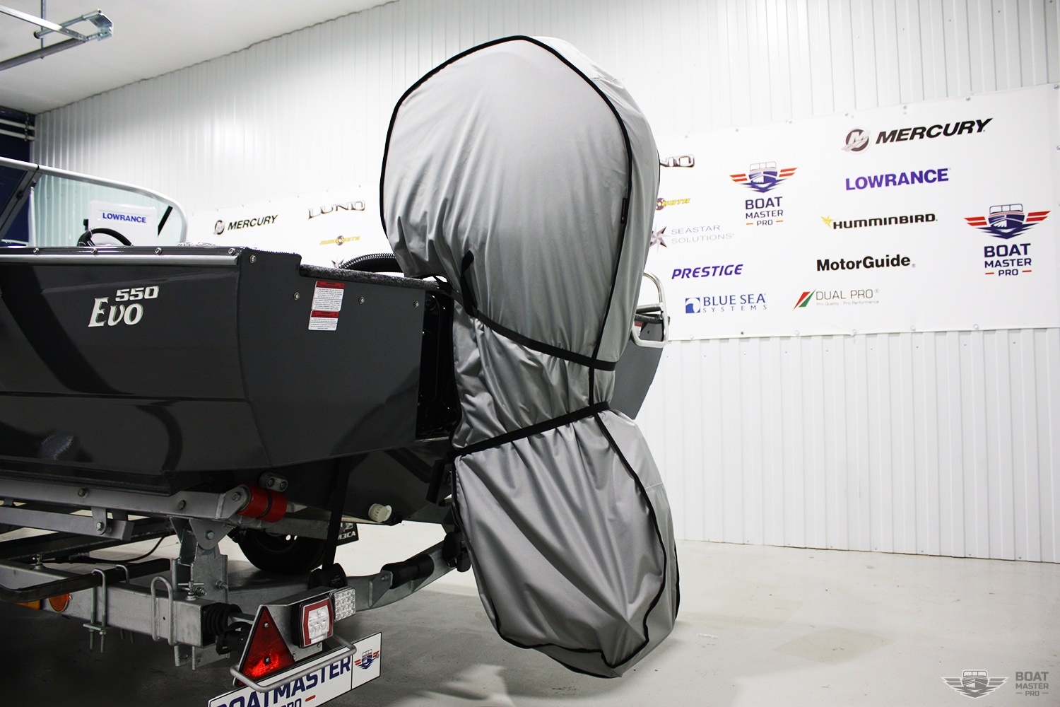

Для подвесного мотора мы изготовили транспортировочный чехол с подкладкой из материала, не натирающего лакокрасочное покрытие.

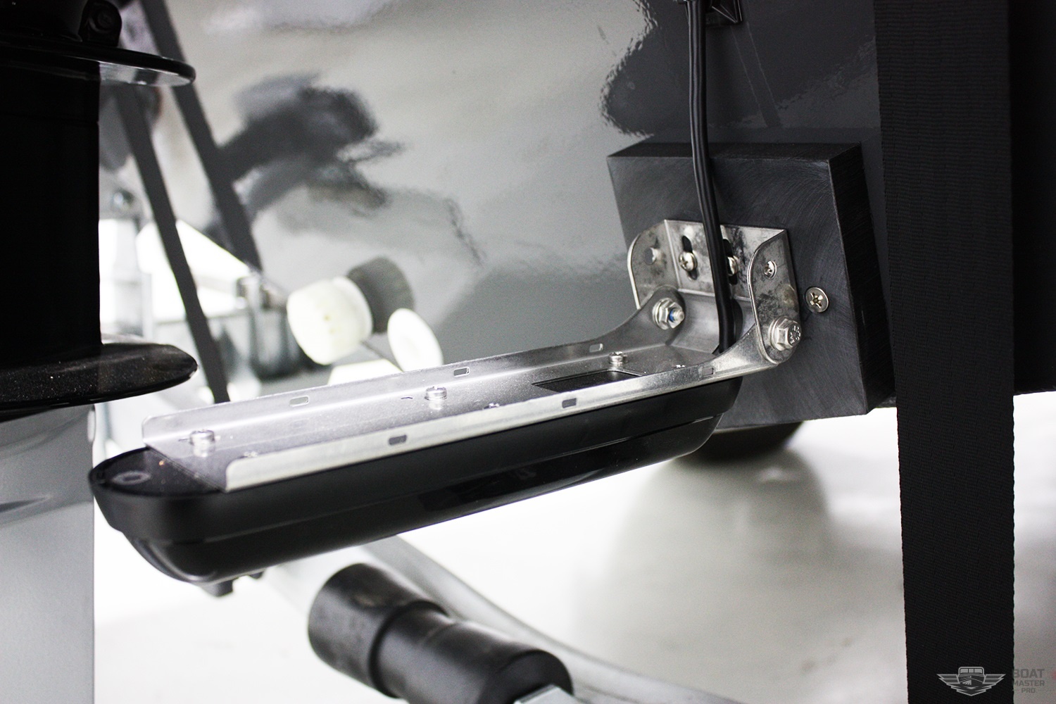

На транце разместился датчик - Lowrance Active Imaging 3in1, а в дно лодки врезан датчик Airmar SS60.

Ну и конечно не обошлось без дополнительной вечерней подсветки.
Назва:  29.jpg
Переглядів: 458
Розмір:  640,3 КБ
Кокпита...
Назва:  30.jpg
Переглядів: 437
Розмір:  467,4 КБ
… и рундуков.

На прицеп мы установили транспортировочно-подъемную систему HDR, изготовленную в нашем техническом центре. Эта система объединяет в себе преимущества двух вариантов лодочных прицепов – прицепов с ложементами и прицепов с роликами. Перевозится лодка на ложементах, а спуск на воду и подъем на прицеп осуществляется при помощи подъемных роликов. В отличие от аналогичных систем, представленных на рынке, система HDR приводится в действие при помощи гидравлического привода. Насос системы устанавливается на дышле прицепа и при транспортировке закрывается защитным чехлом.

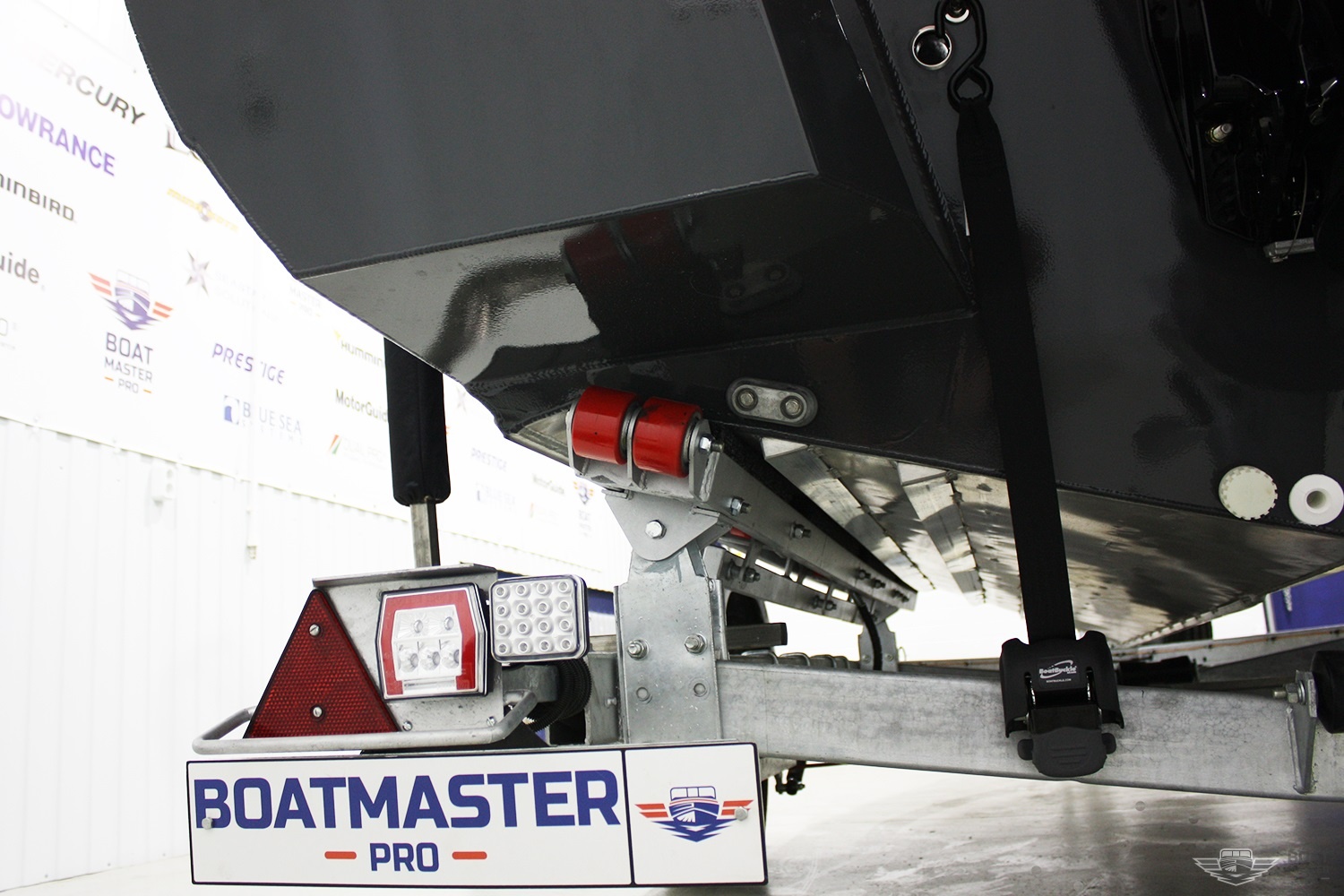

Штатную светотехнику прицепа заменили на диодную, также прицеп оборудовали стационарными притяжными стропами BoatBuckle G2, надежно фиксирующими лодку во время транспортировки.

Лебедку на носовом упоре установили так, чтобы вектор тяги был направлен параллельно ложементам. Это уменьшает нагрузку, как на лебедку, так и на владельца моторной лодки во время слипования.

По просьбе заказчика изготовили быстросъемный носовой трап. На этом наш рассказ подошел к концу. В добрый путь, Finval 550 Evo!
