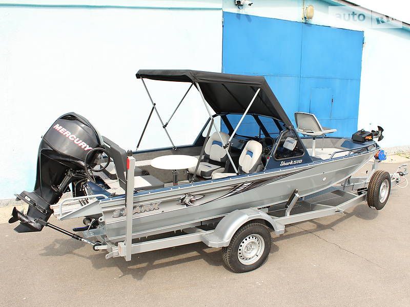

Уважаемый Финвал дайте свою характеристику 510му в тюнинге копачевского, в частности вынесенная консоль для оргагизации классического кокпита. Как изменятся характеристики при смещении веса к носу? Каким целям и задачам служит данная лодка?

Вот пример
Назва:  finval_510__281845702fx.jpg
Переглядів: 497
Розмір:  81,2 КБ
308win зараз поза форумом   Відповісти з цитуванням

Осмелюсь высказать свое мнение. Исходя из опыта общения с эээ... "тюнинговым ателье" идальго Копачевского, рискну предположить что никто и не задавал себе вопросов относительно изменения характеристик. Просто сделали как приснилось.
Мне кажется более правильно спросить у пользователей данного продукта.
Что касается Finval, то мы не планируем серийный выпуск модели 510 Rangy в варианте с двумя консолями.
Отдел рекламы и продвижения Finval™ +380 67 449 45 11

Допис від 308win Переглянути допис
Финваловцы создали хорошую заготовку для тюнинга))По крайней мере,в интерпретации Копачевского она ничего не утратила...Для того чтобы не потерять комфорт при хождении по волне,по моей просьбе управление и ветрозащита была смещена максимально к корме,но и с классическим кокпитом тоже всё не плохо,показатели по скорости плюс минус одинаковые,чуть похуже будет по волне(имхо)Ветрозащита очень хорошая.
Но установив правильные амортизационные стойки и этот момент будет нивелирован.
510-тый практически не реагирует на развесовку, а вот реданы ему ни к чему, как и транцевые плиты. Вернее транцевые плиты, это способ борьбы с дельфинированием корпуса, которое вызывают реданы на нём.

Типово Re: Finval. Вопросы производителю

По весне дрифтанём на твоей))может и срежу реданы и плиты
Не вопрос. Я испытывал этот корпус с реданами. На скорости 53 км/ч возникает дельфинирование. Поэтому они были срезаны частично на опытном корпусе. В серию они не пошли, хоть и уменьшают брызгообразование на ходу.

На килеватость в 6-7 градусов?
Они там не нужны. Корпус без них вообще не склонен к дельфину.
