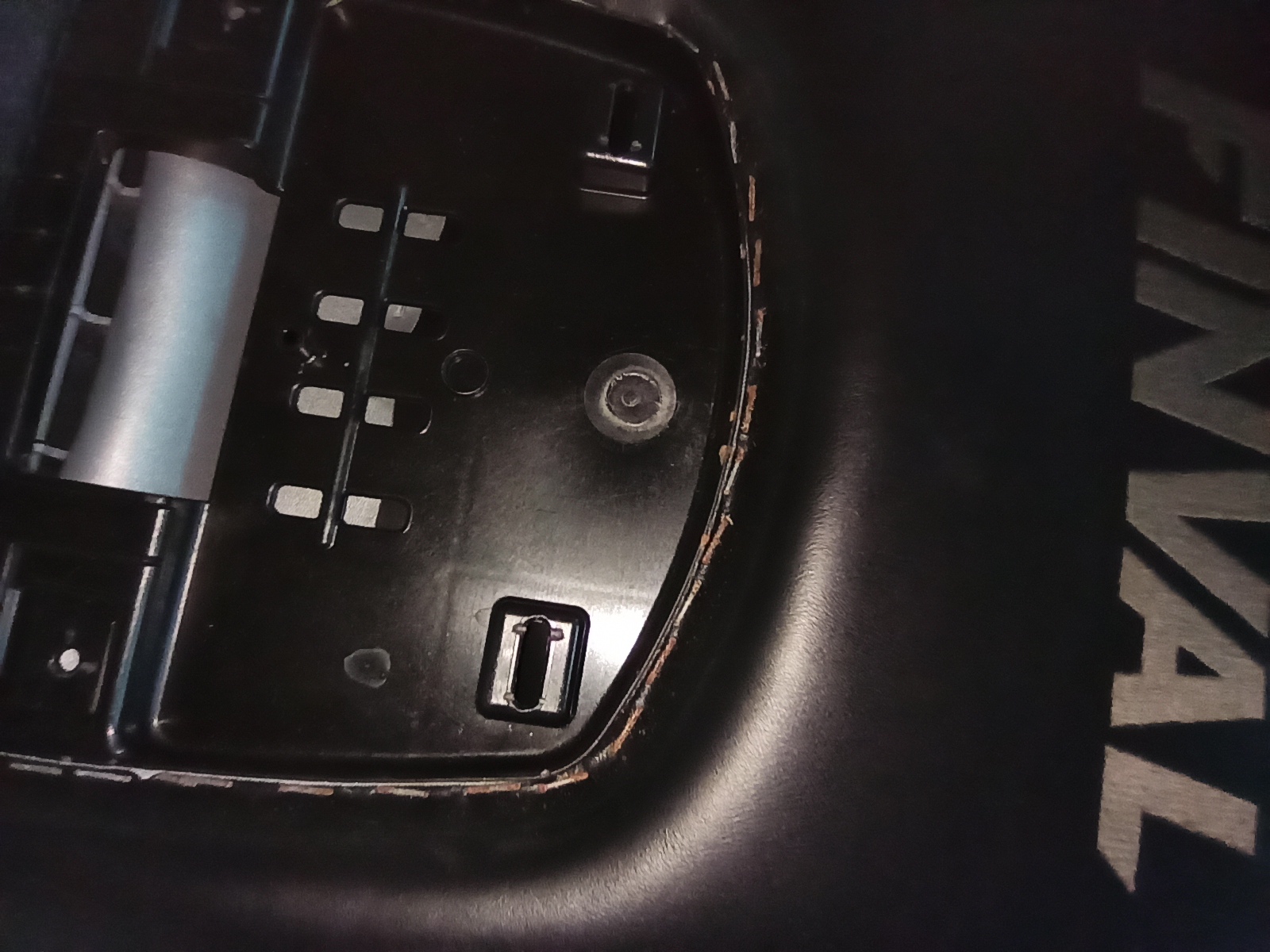

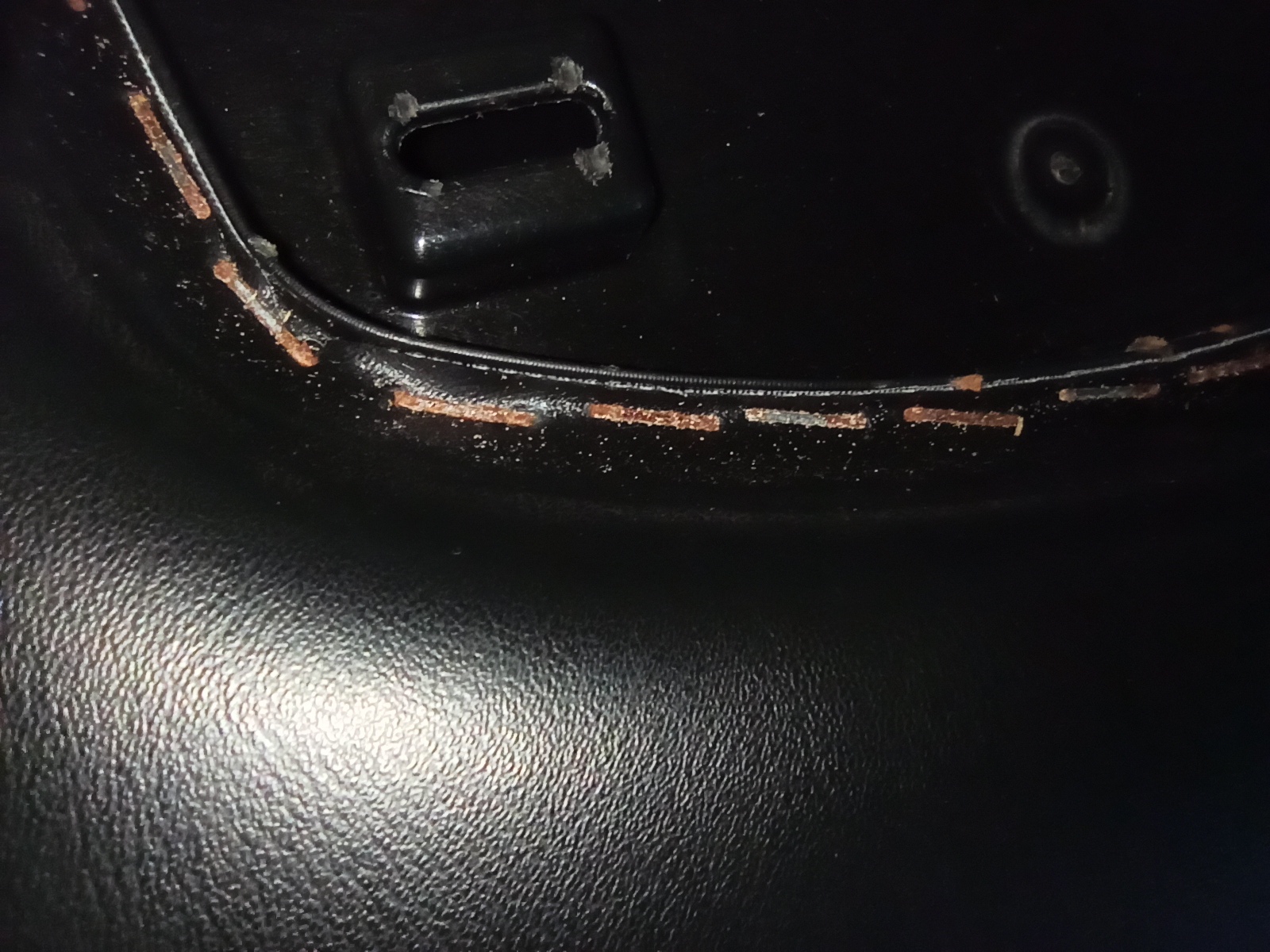

вот фото заводских скобок, которые, почему-то, не из нержавейки
Назва:  IMG_20200819_200845.jpg
Переглядів: 331
Розмір:  613,3 КБ
ID:	164714   Щоб збільшити малюнок, клацніть по ньому
Назва:  IMG_20200819_200906.jpg
Переглядів: 323
Розмір:  521,3 КБ

Они нержавеющие,просто гарантия закончилас
