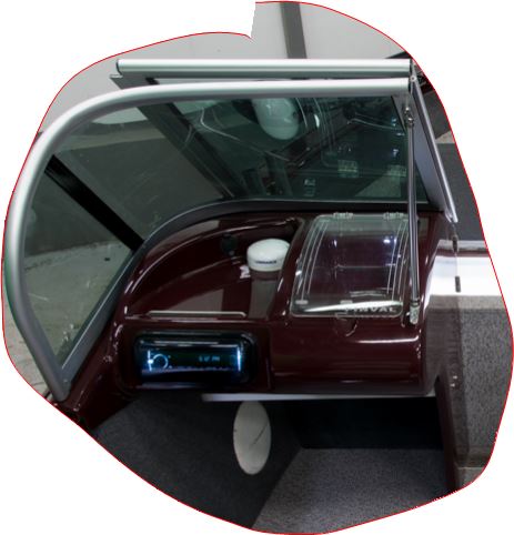

Друзья,
Кто куда ставил электро компас?
Вроде просится возле пассажирского места, слева. Опять же ... на первый просмотр проходки по левому борту нет?
Назва:  Снимок.JPG
Переглядів: 471
Розмір:  38,2 КБ
Востаннє редагував esavchenko: 21.04.2020 о 18:26.
esavchenko зараз поза форумом   Відповісти з цитуванням

Допис від esavchenko Переглянути допис
Друзья,
Долучення 162903
А сзади ближе к корме и датчикам не вариант ?
Finval475Evo+Yamaha70+Lowrance 16"+Point-1+MG Xi5
Hitman зараз поза форумом   Відповісти з цитуванням

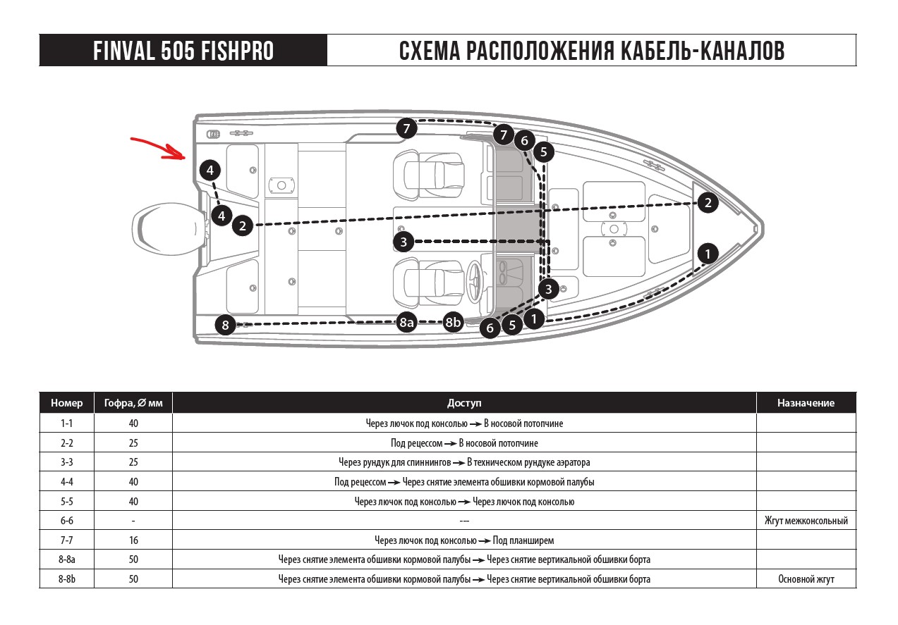

Типово Re: Finval 505 Fish Pro
Мы рекомендуем устанавливать на левой кормовой потопчине. В этом месте минимум наводок, к тому же, компас расположен максимально близко к датчику эхолота. Это значит, что точность постановки на точку максимально высокая.
В новых лодка к этому месту в лодке подведена гофра для протяжки проводов.
Назва:  505 cable chan.jpg
Переглядів: 382
Розмір:  180,1 КБ
Отдел рекламы и продвижения Finval™ +380 67 449 45 11
Востаннє редагував zhdanok: 27.04.2020 о 10:52.
zhdanok зараз поза форумом   Відповісти з цитуванням

Допис від sashko Переглянути допис
а где подобные схемы и их описания можно найти на лодки финвал?
Прошу)...
Здесь почти все модели. Схемы на русском и английском языках.
Хочу обратить внимание на то, что данные схемы актуальны для лодок с 2019 года выпуска. По более ранним моделям могут быть отличия.
Долучені файли
Тип файлу: pdf Схемы расположения кабель-каналов.pdf (1.021,4 КБ, 113 переглядів)
Тип файлу: pdf Layout of empty cable channels.pdf (1.013,3 КБ, 116 переглядів)
ANRI-72 (27.04.2020), Elinnas (28.04.2020), esavchenko (27.04.2020), sashko (28.04.2020)

Допис від zhdanok Переглянути допис
Прошу)...
А почему на 475-м не заложили гофру между консолями, как на остальных моделях?
vladislav73 зараз поза форумом   Відповісти з цитуванням
