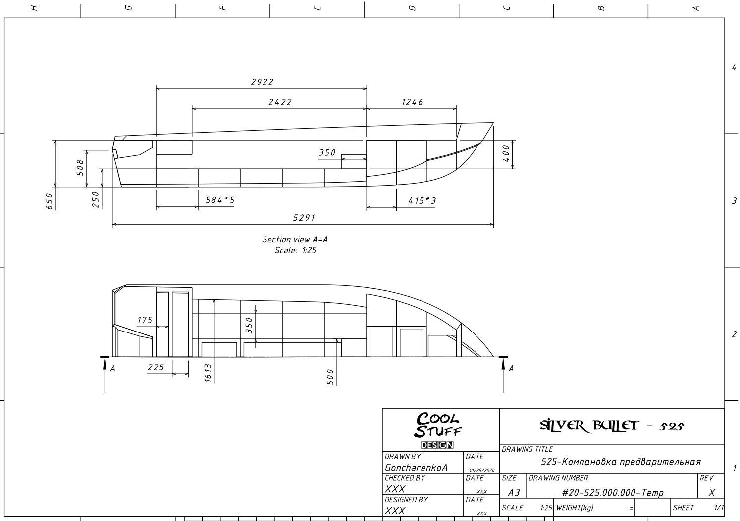

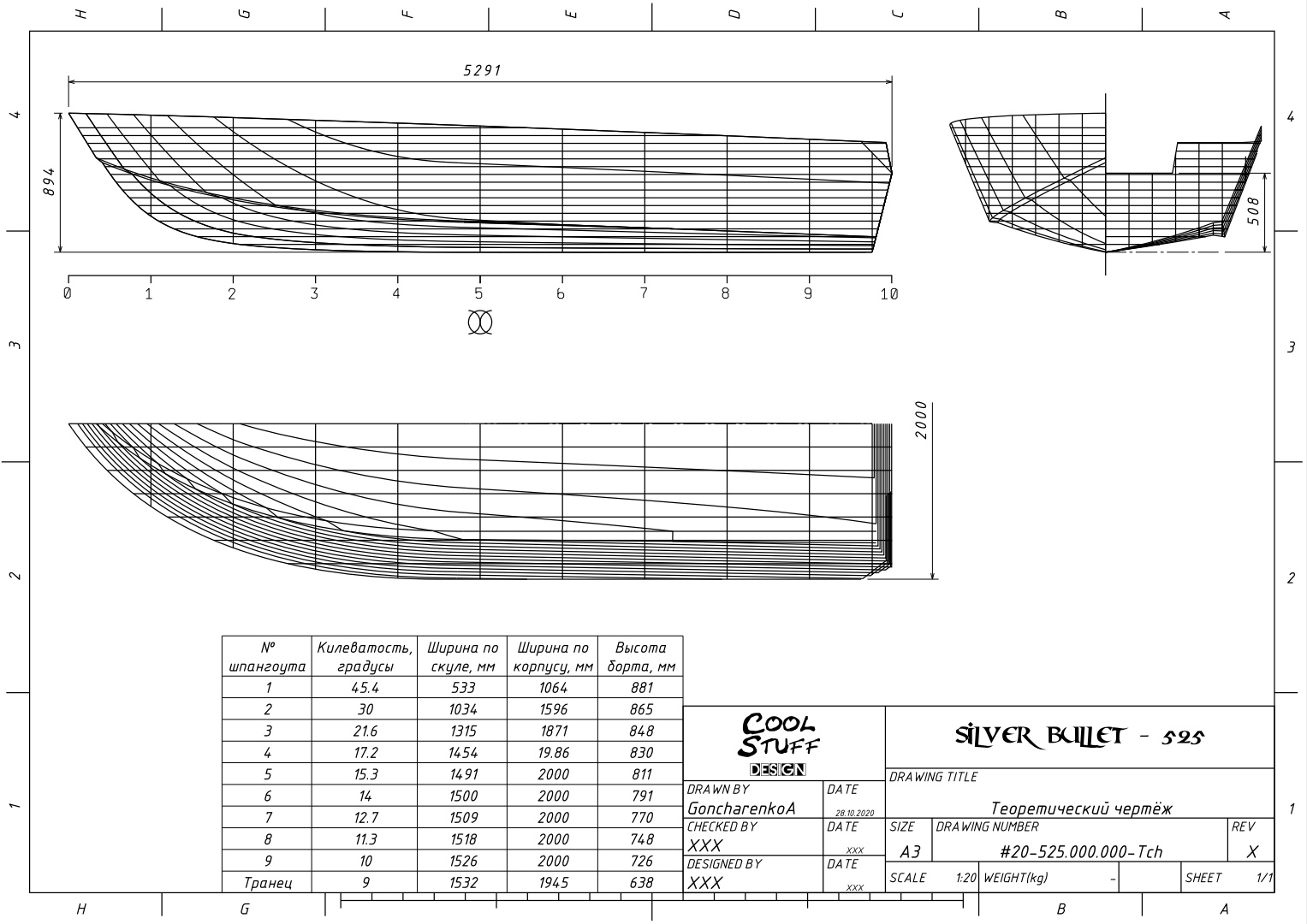

Вітаю водно-моторне братерство!
Представлю вашій увазі Silver Bullet 5,25
Довжина 5,25м
Ширина 2м
Кілєватість на транці 9°
Кількість на міделі 16°
Під базою розуміється :
Корпус запінений двокомпонентною піною і вкритий фсф фанєрою товщиною у 12 мм
Самовідливна фішплатформа з сухими рундуками , вода відводиться одразу за борт
Рундук під 6 спінінгів у підлозі довжиною від 2,4 до 2,7м ,
Аератор в носовій фішплатформі 1200*300*h350
Паливний бак 75 літрів
Човен розрахований на двигуни до 100 к.с.
Цей човен будемо тестувати з Ямахою 70
Рундук під тент .
Дві консолі з акриловим склом
Рульвий комплект
Електропідготовк
Панель управління електронними споживачами човна,
4 утки вінілові
4 ручки
Ходовий і топовий вогонь
Трюмна Помпа
Аераторна Помпа,
Рундук між консолями для двох тягових акб
Опціонально буде доступно
Додатковий аератор в кормовій фішплатформі
Задні сидіння інтегровані у фішплатформу з рундуком між сидіннями
Фурнітура з нержавіючої сталі
Вініл , ковролін , додаткові аксесуари інтер'єру
Також опціонально можна додати креноліні і кренобулі
Можливість виготовлення лафету під човен.
У базовій комплектації закладений звичайний привальний профіль , опціонально можна буде замовити профіль наборний.

Толя,
Размеры и компоновка очень грамотные. На рынке нет конкурентов в размере 5.25. Ниша под тент - вообще красота!
Но почему такая килеватость? Если подразумевается мощный мотор - какой смысл 9 град на транце?
Mikolay зараз поза форумом   Відповісти з цитуванням

Микола !
Радий Вас чути, дякую за питання.
Сенс є в усьому , такий (схожий) корпус буде і під двигун 150 к.с. з кілєватісттю на транці 16 і на міделі 23 , при цьому борта розваляться до 222мм і будуть крено-булі, дніще буде з 4мм і корпус планується буз фанеривзагалі.
Робоча назва проекту SB545Magnum
Тому, набирайтеся терпінням , буду Вас дивувати!

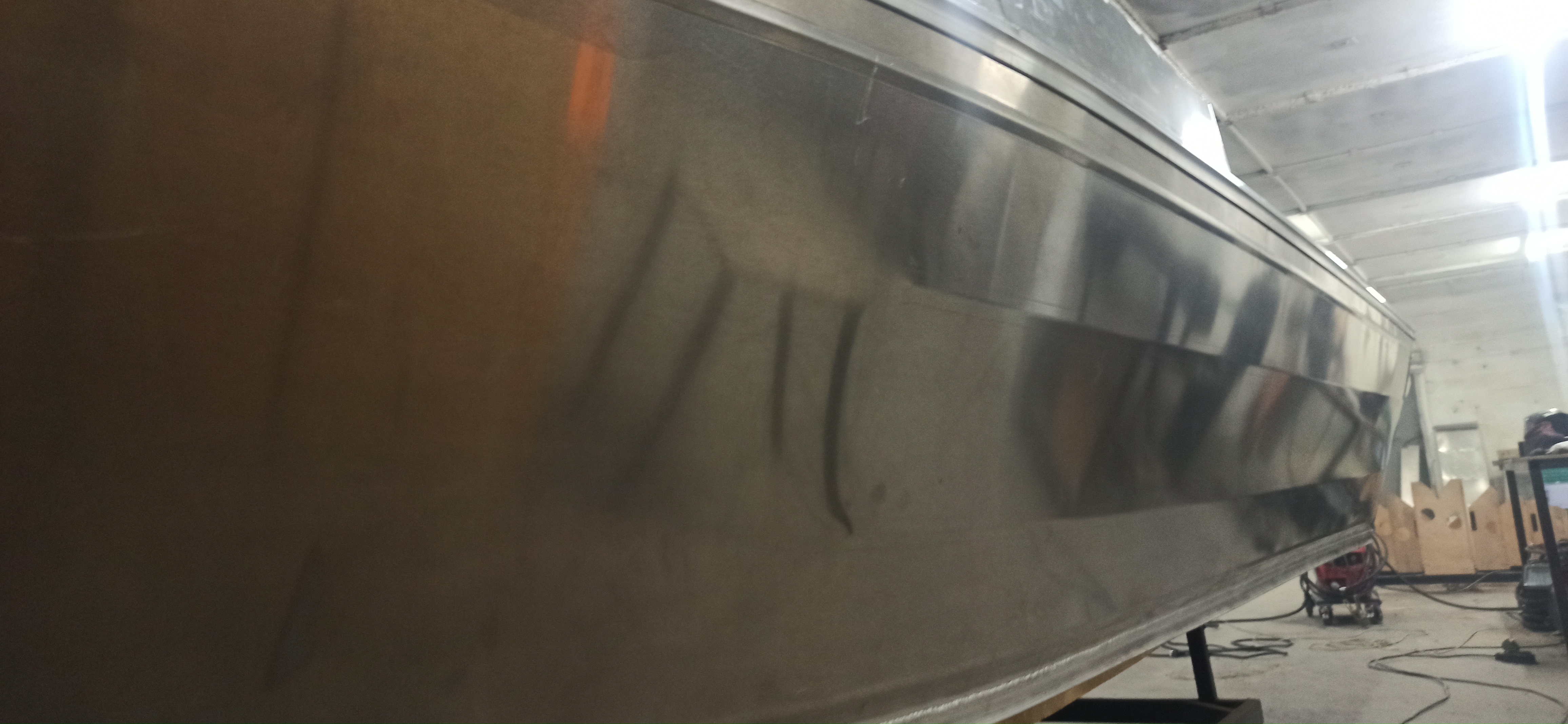

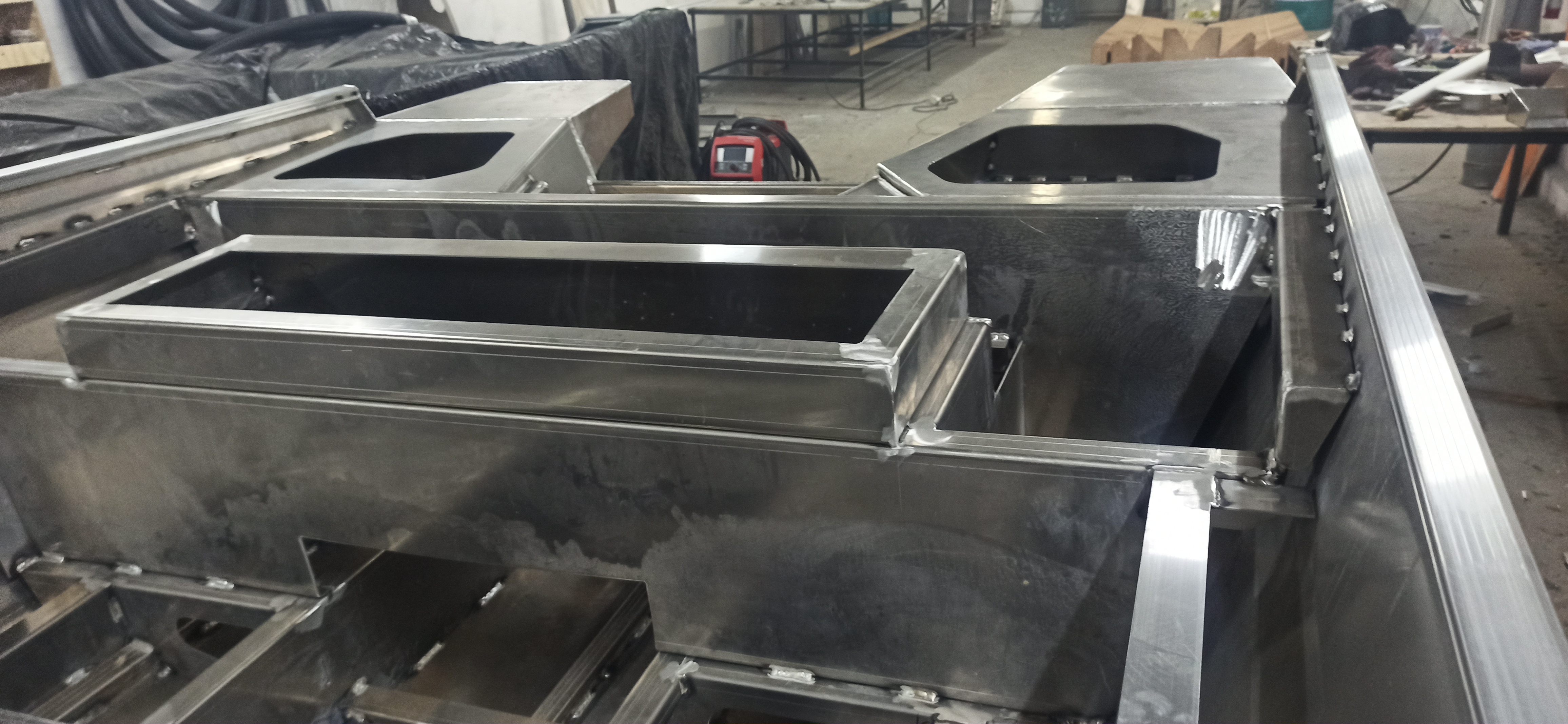

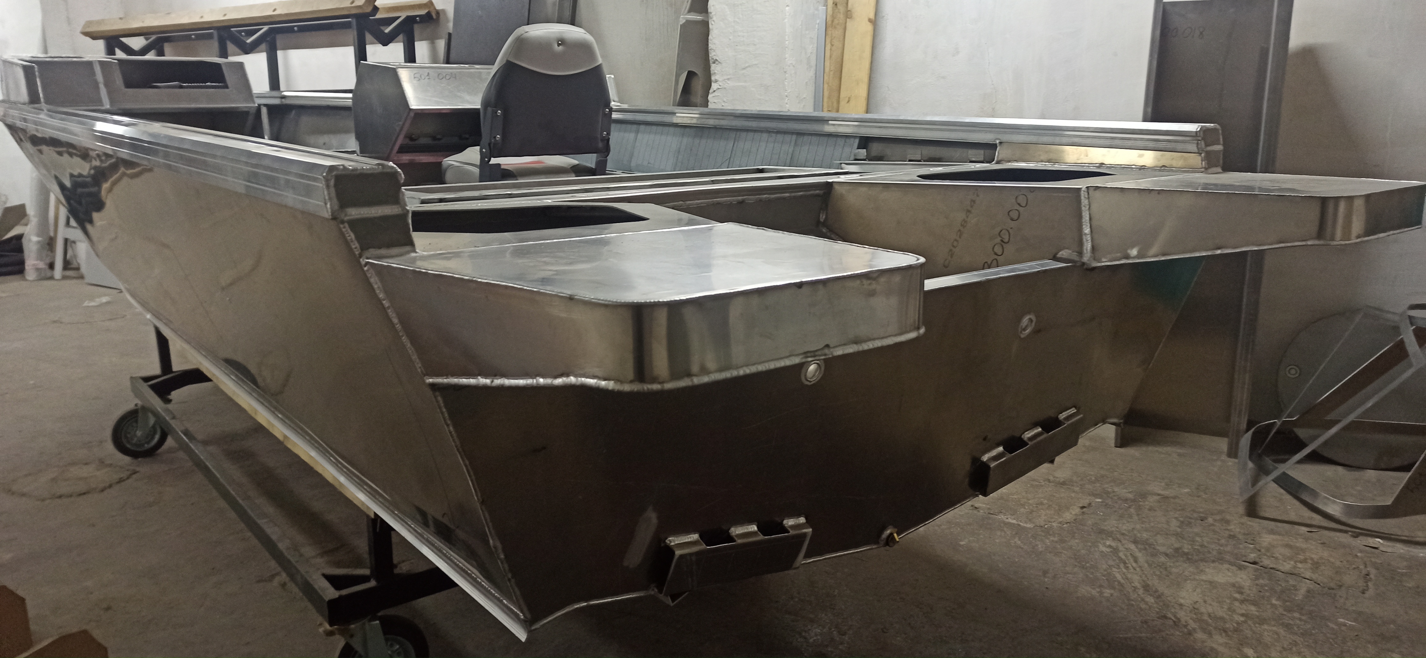

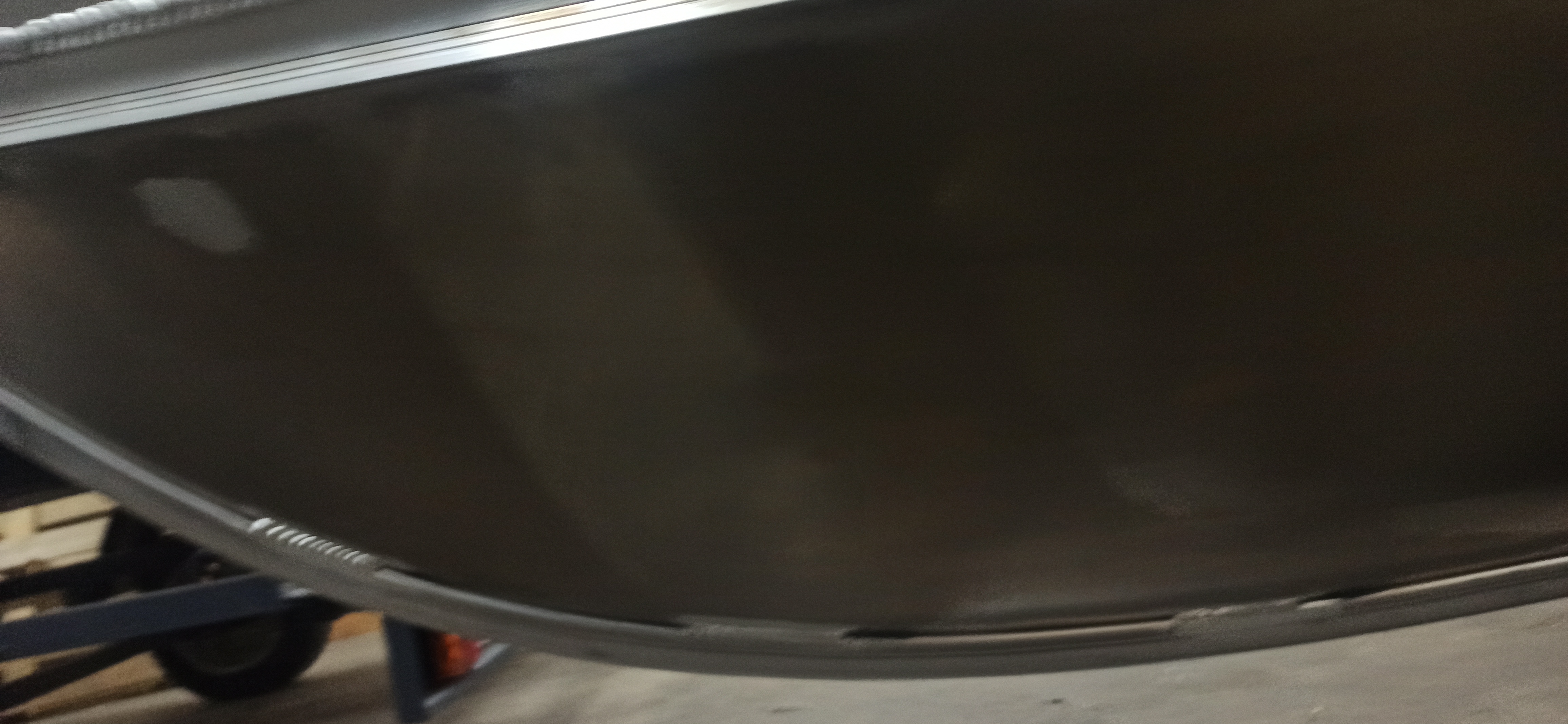

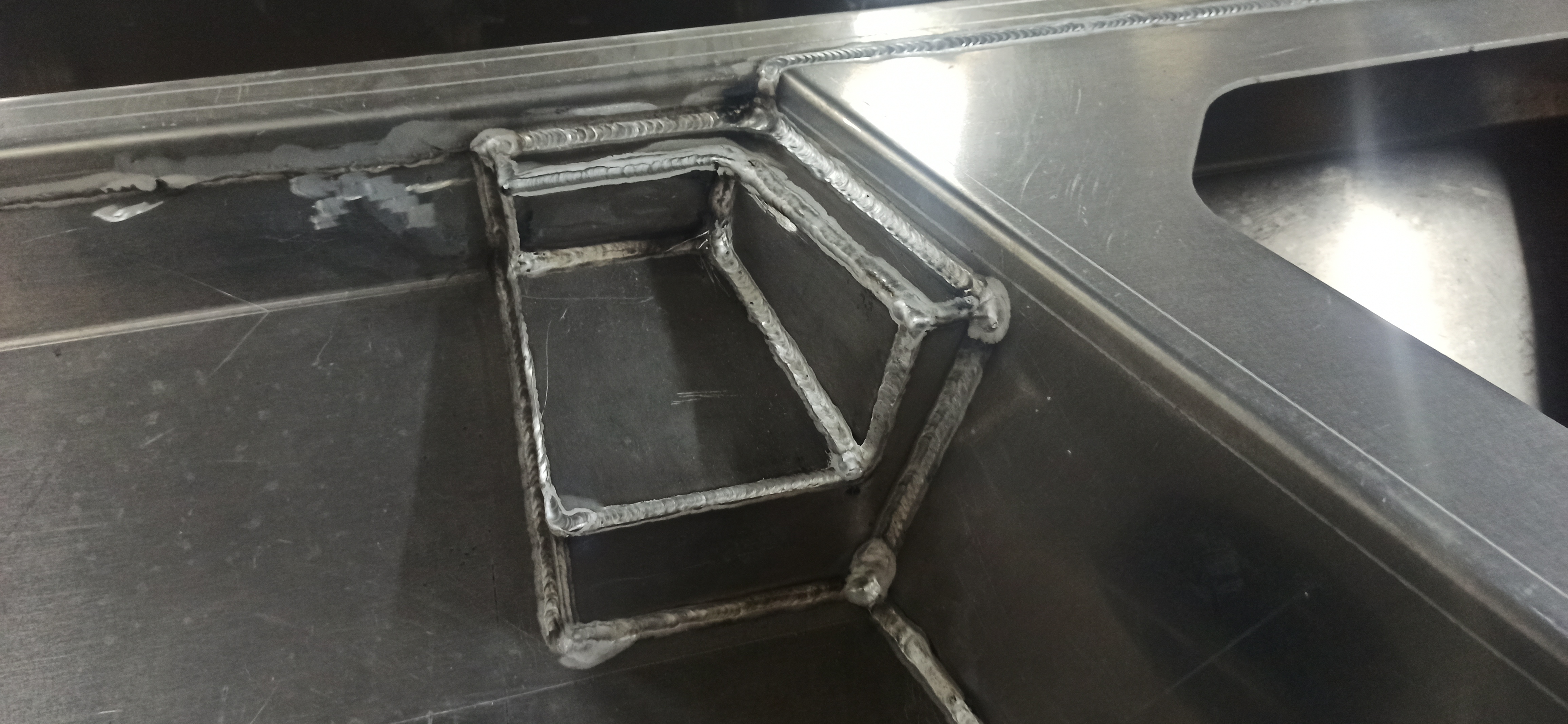

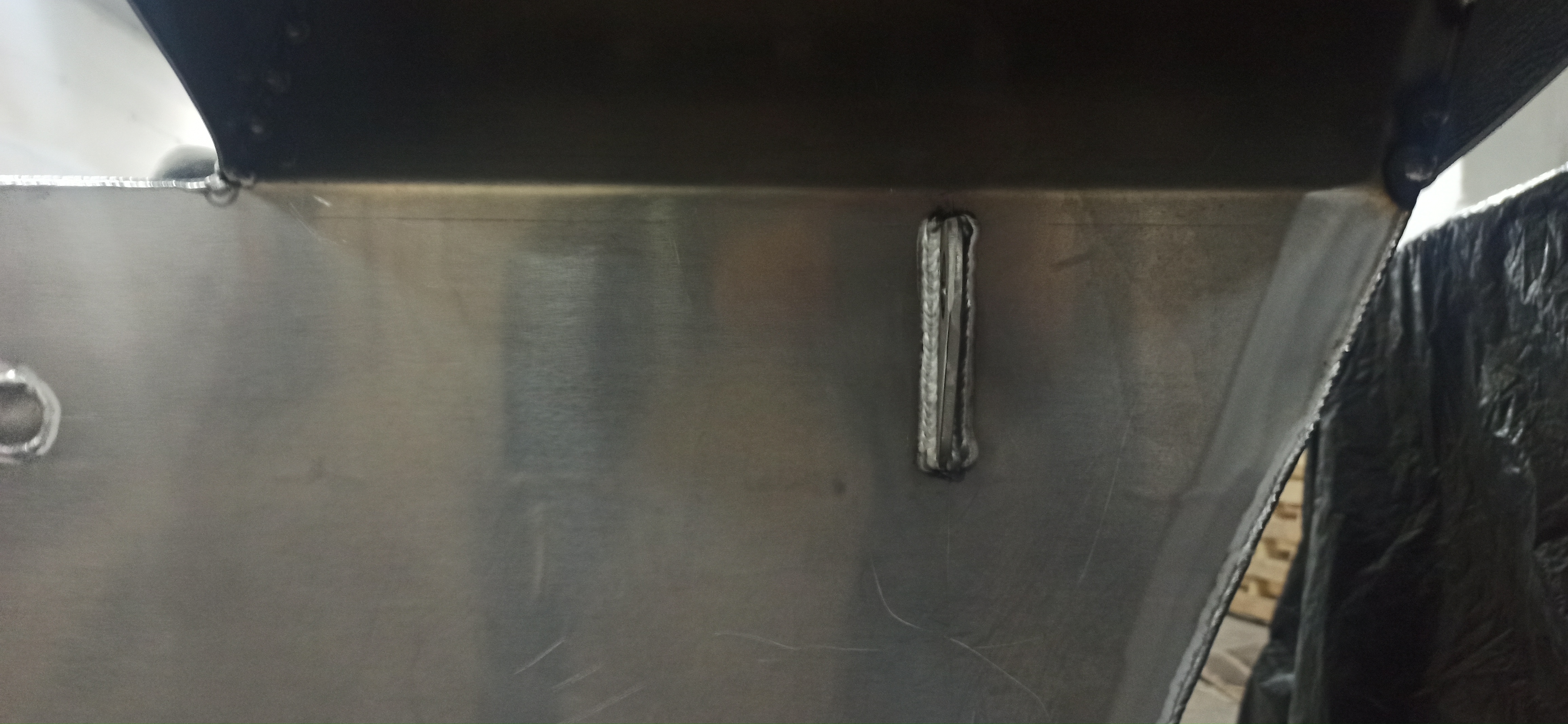

Трошки внесли зміни у предсерійну модель , і цікавить ваша думка , як ліпше з одним підгибом , чи двома?
Дякую що небайдужі!
Назва:  IMG_20210202_081845.jpg
Переглядів: 342
Розмір:  2,51 МБ
ID:	166416   Щоб збільшити малюнок, клацніть по ньому
Назва:  IMG_20210202_193133.jpg
Переглядів: 342
Розмір:  2,55 МБ
AlexGrom (09.03.2021), КТМОВ-- (02.02.2021), санек 75 (02.02.2021), Шурави (02.02.2021)
Старий 02.02.2021, 20:55   #10 (permalink)
Аватар для Шурави
Карапь: Прогресс м, Вихрь 50
Дописи: 23.717
Сказал(а) спасибо: 20.238
Типово Re: Silver Bullet 525
Думаю два лучше. Жесткости должно добавить. ИМХО
AlexGrom (03.02.2021), Кацан (02.02.2021)
Старий 02.02.2021, 21:49   #11 (permalink)
Звідки Ви: Одесса
Дописи: 2.771
Сказал(а) спасибо: 1.018
Кацан, однозначно два!!
Старий 02.02.2021, 23:09   #12 (permalink)
Псевдо: Паша
Карапь: На вёслах
Дописи: 488
Сказал(а) спасибо: 404
Поблагодарили 80 раз(а) в 34 сообщениях
+1 за два

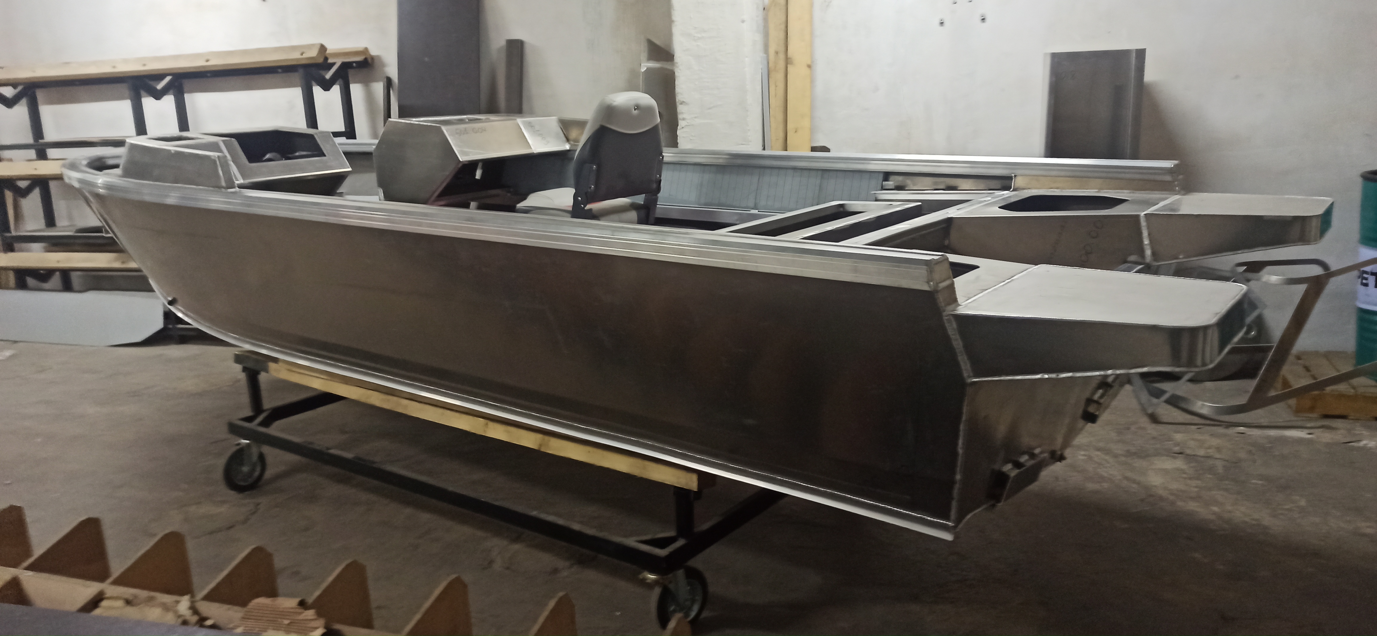

Silver Bullet 525
Вітаю водно-Моторне Братерство!
Представлю Вам човен , прототіп 525 моделі у такому виконанні.
А саме :
Звичайний планширь
Дві алюмінієві консолі з акріловим склоим
Аератор на 80 літрів
Самовідливна передня палуба
Рундук під 2 тягові АКБ
Бак на 80 літрів
Рундук під тент.
Човен замовили в базі , тому на наступному тижні запінимо і зашиваємо фанерою і віддаємо клієнту.

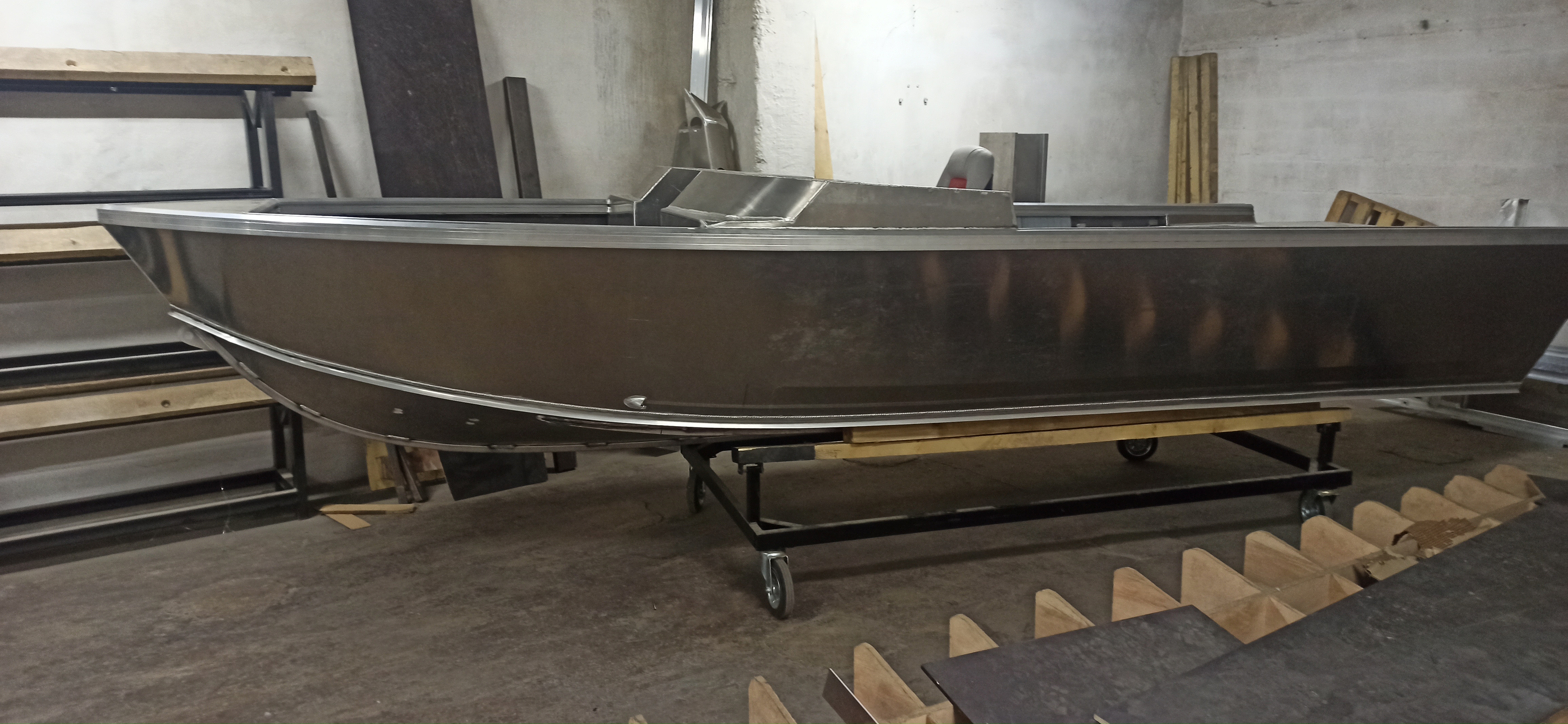

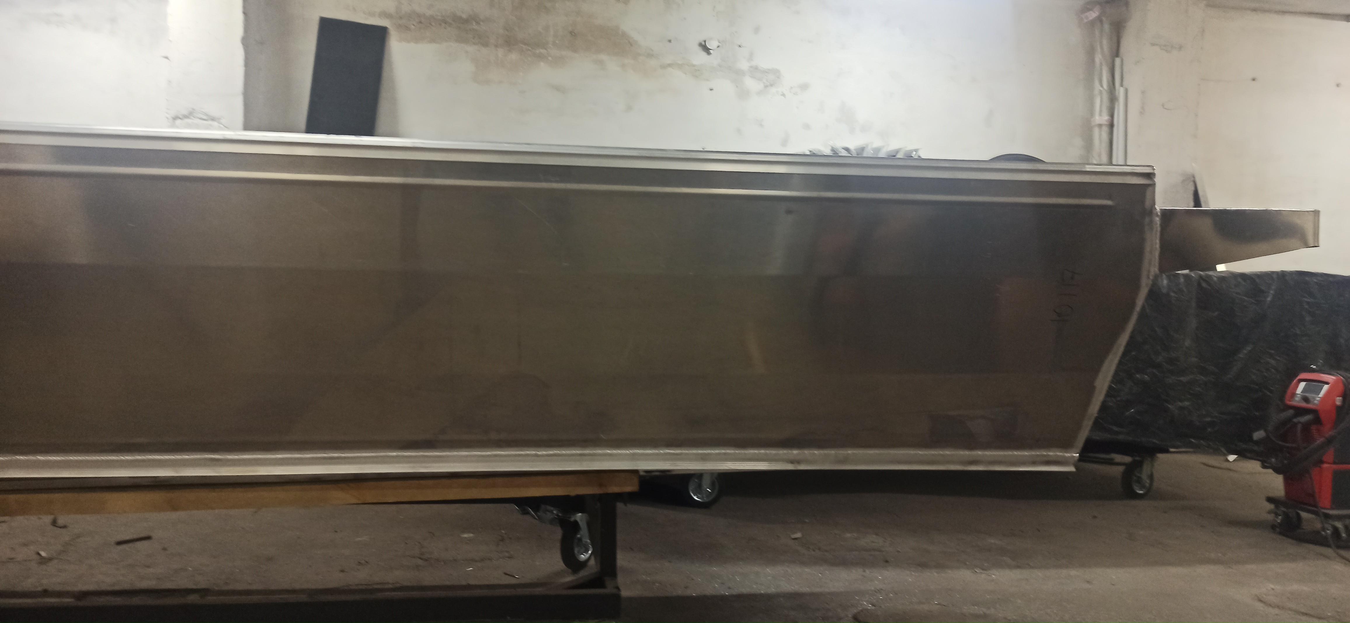

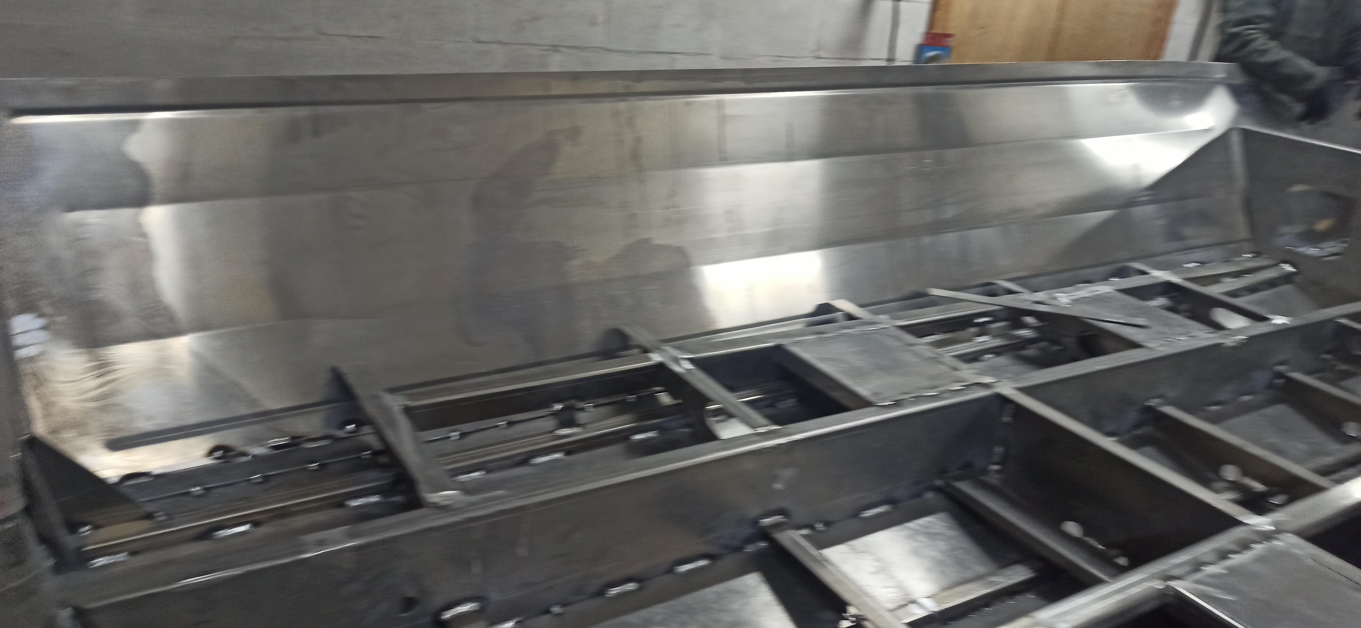

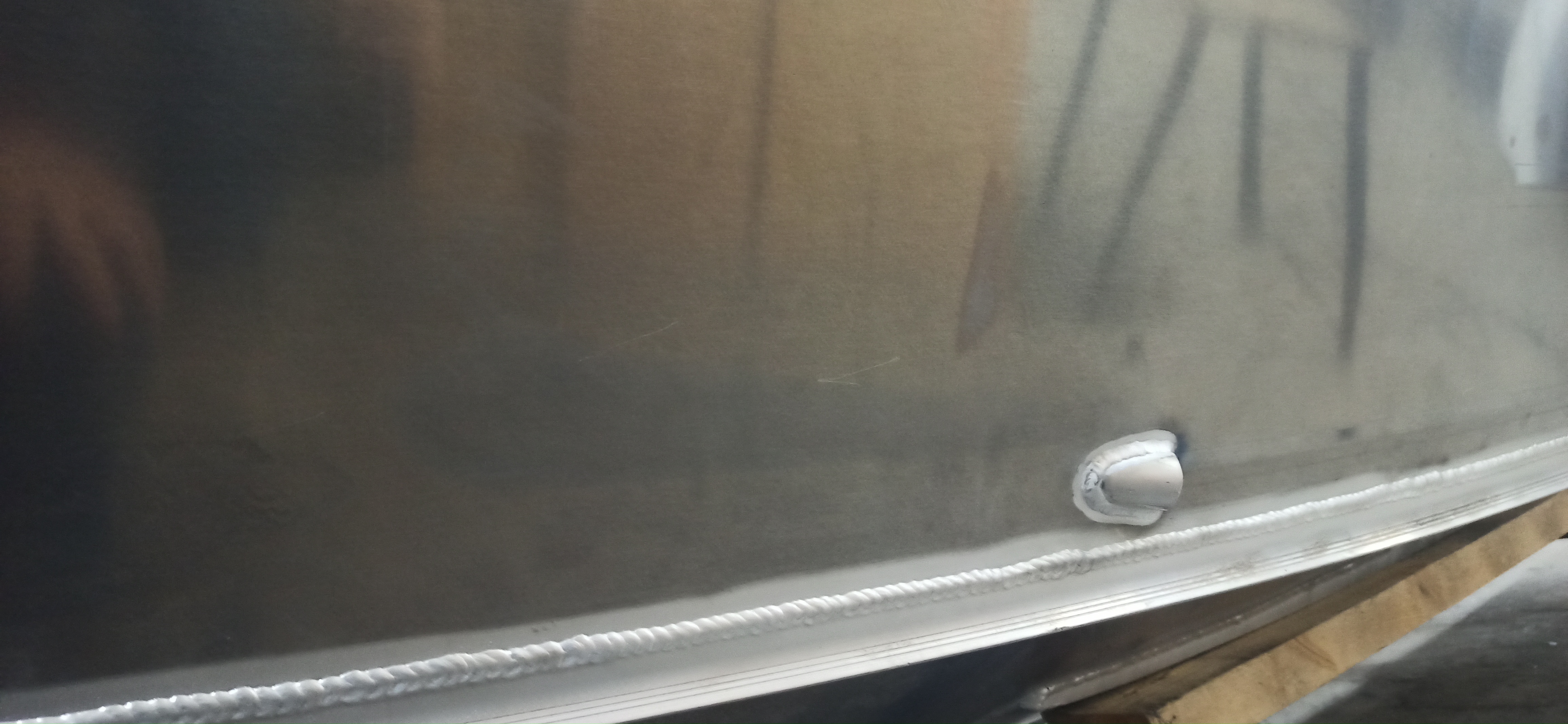

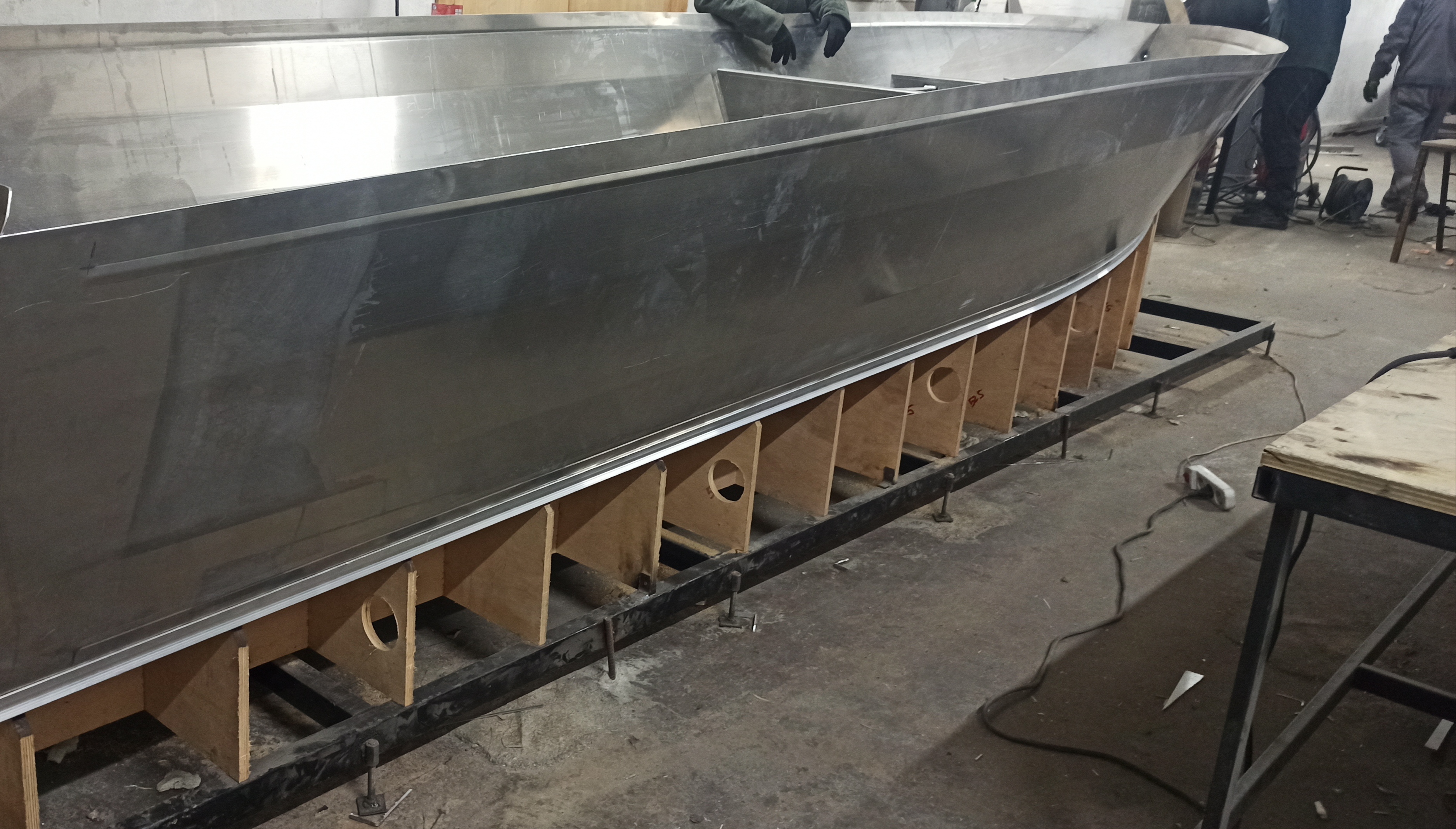

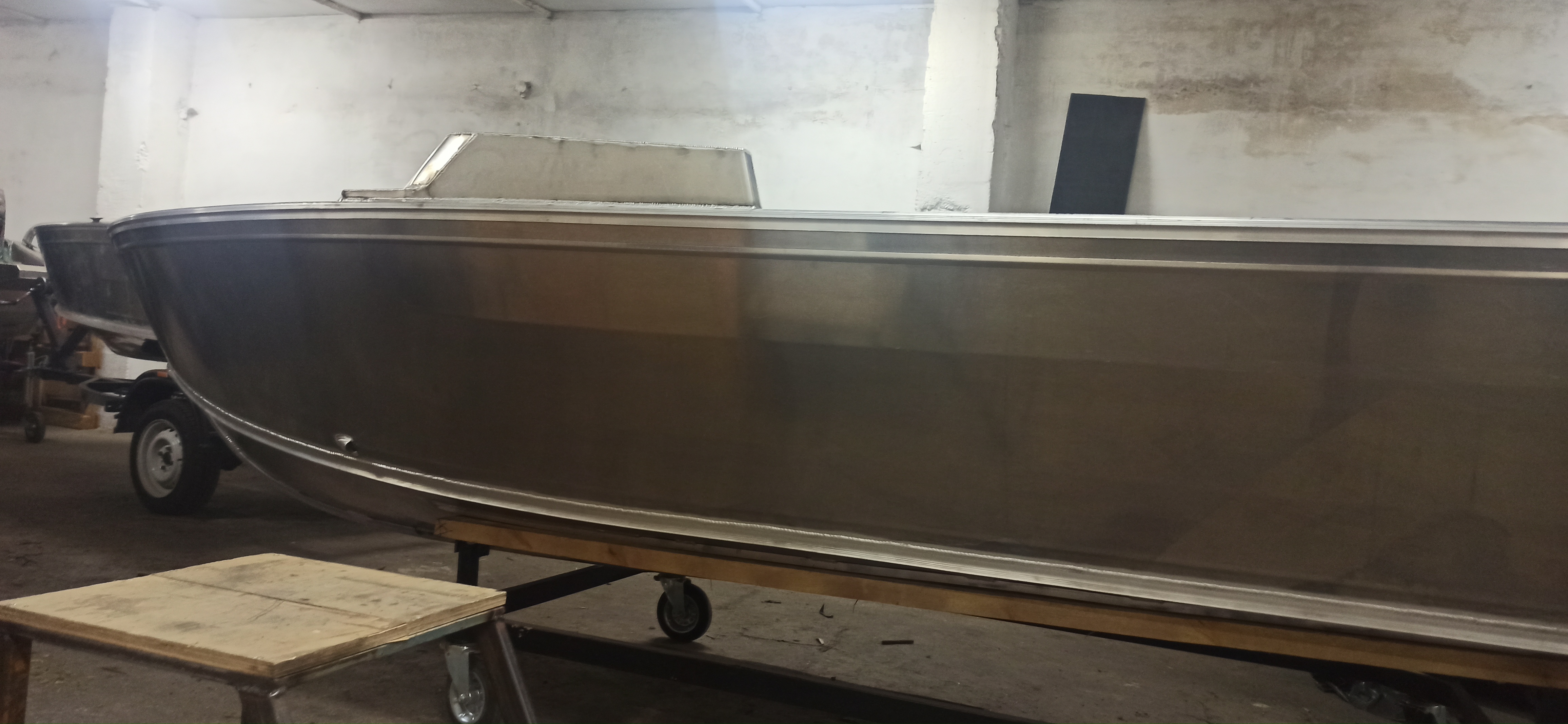

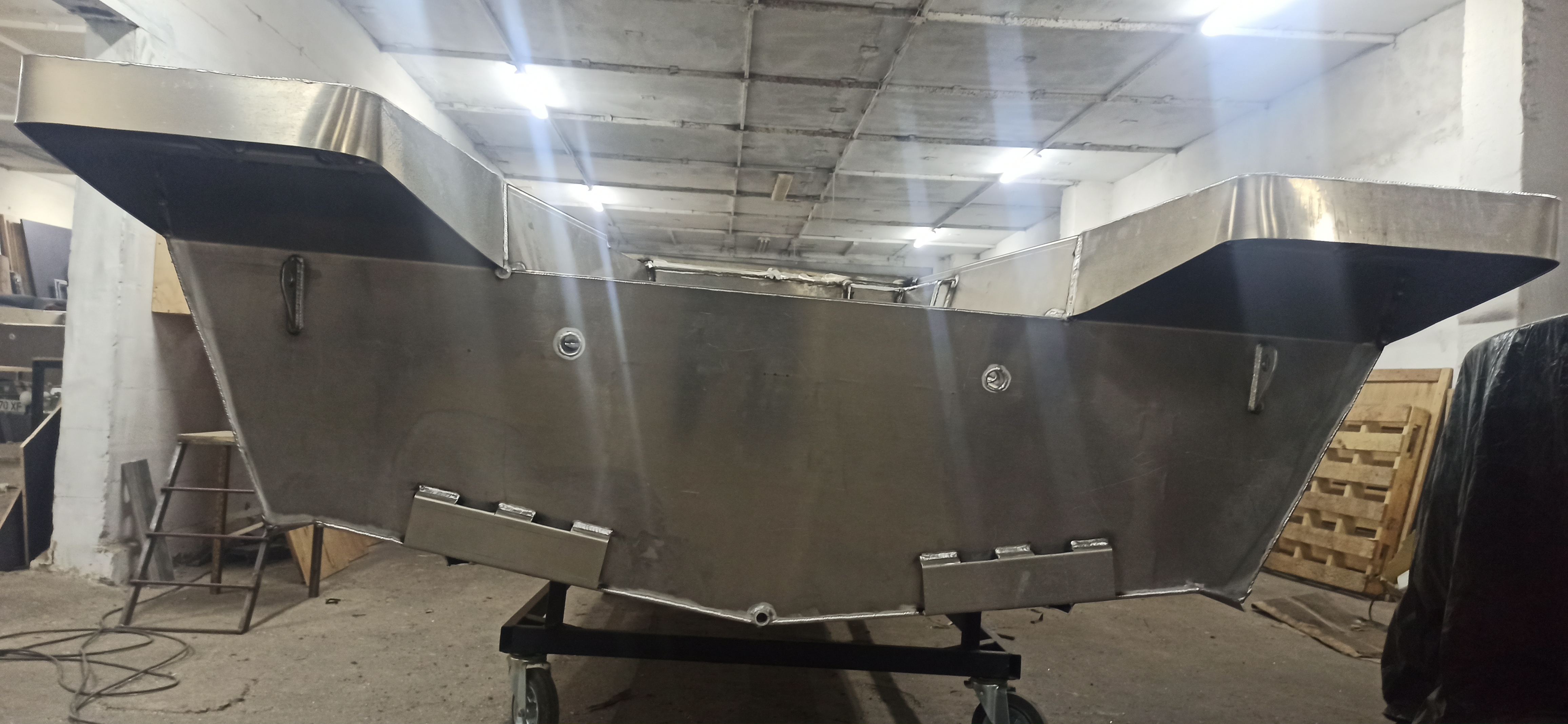

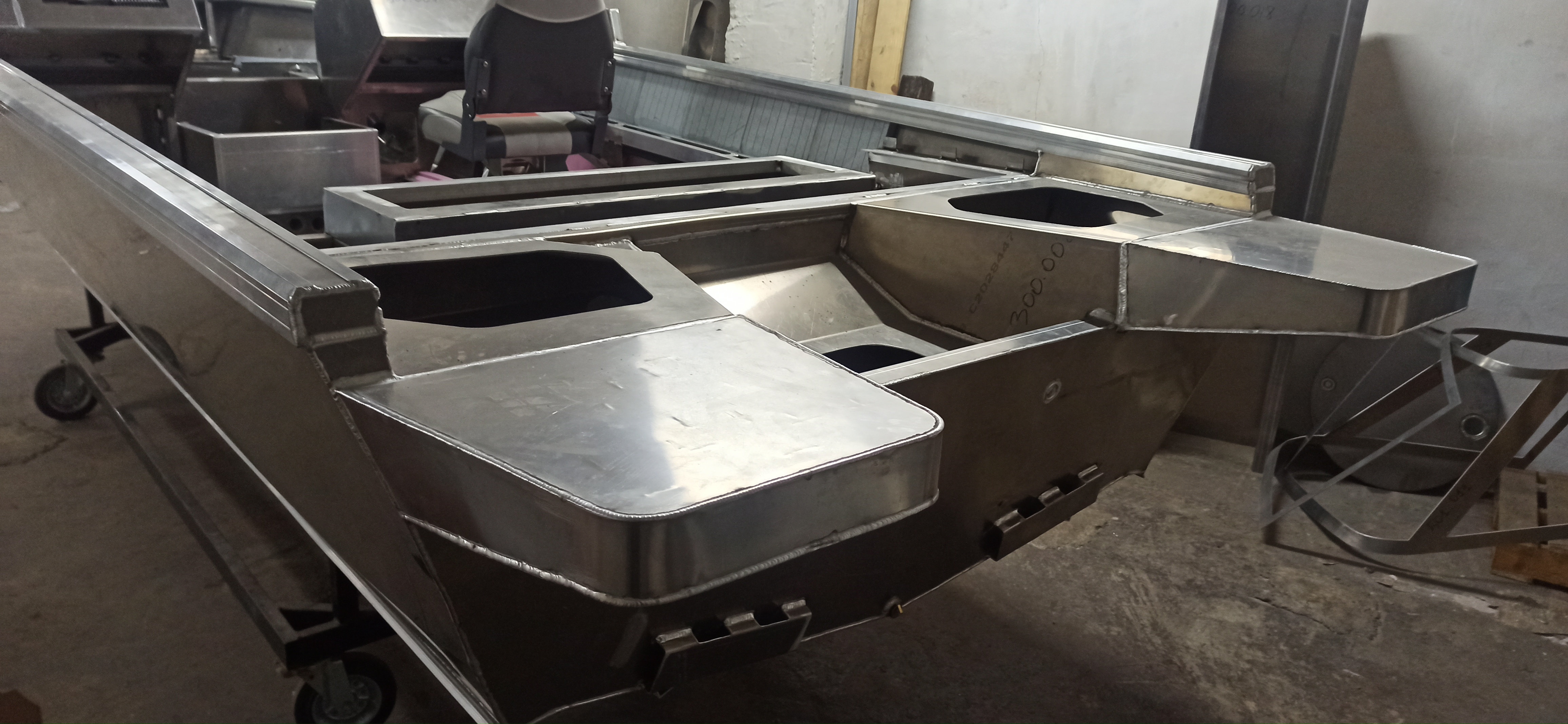

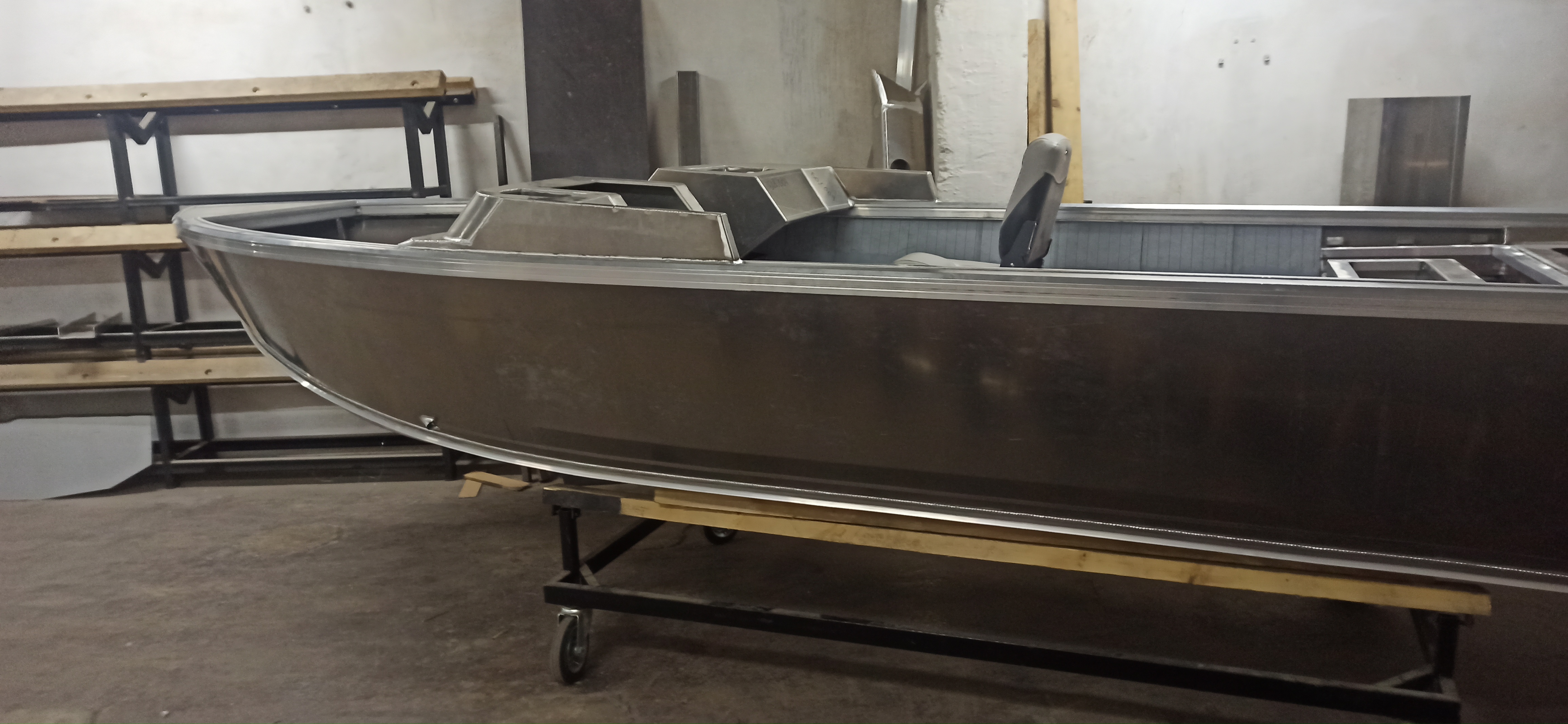

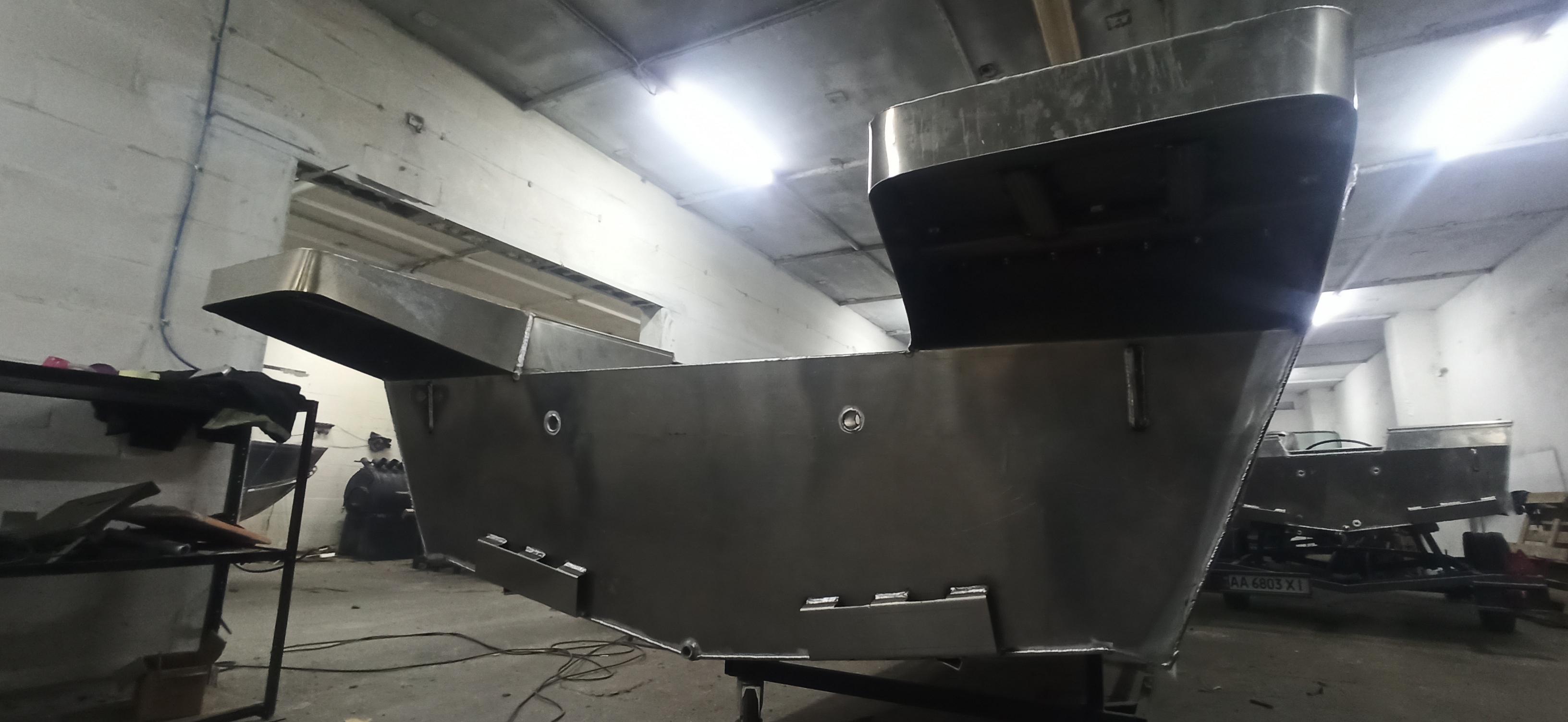

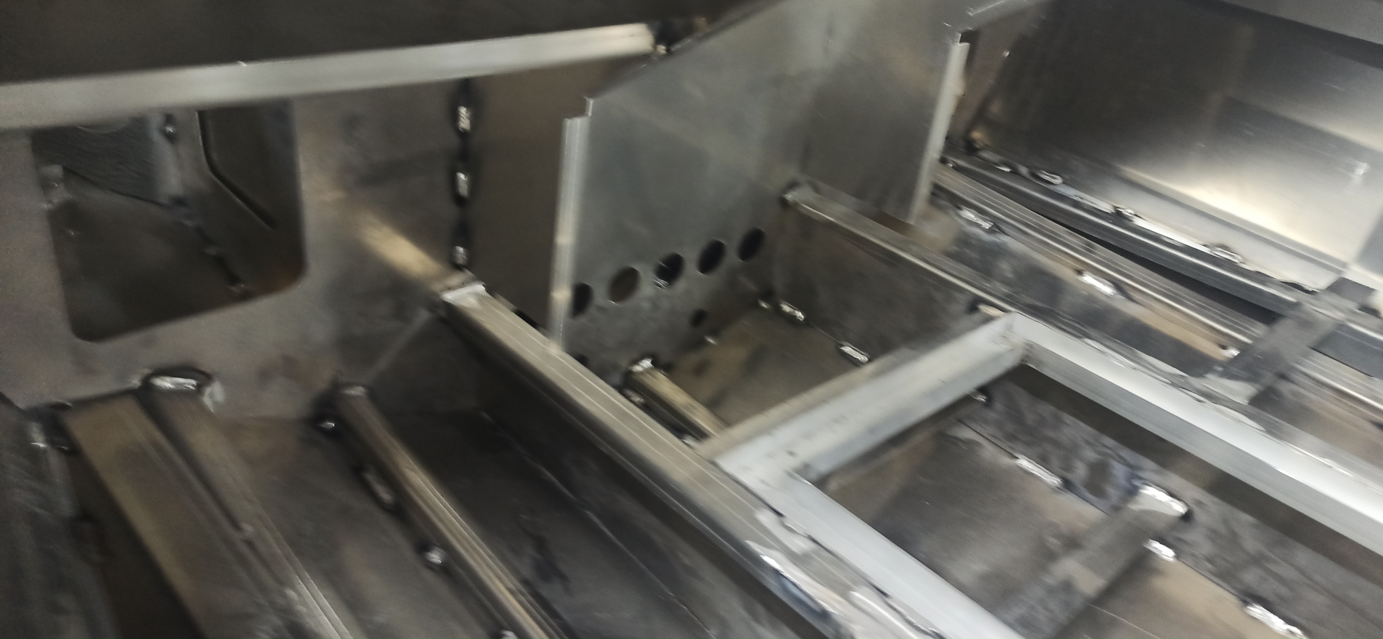

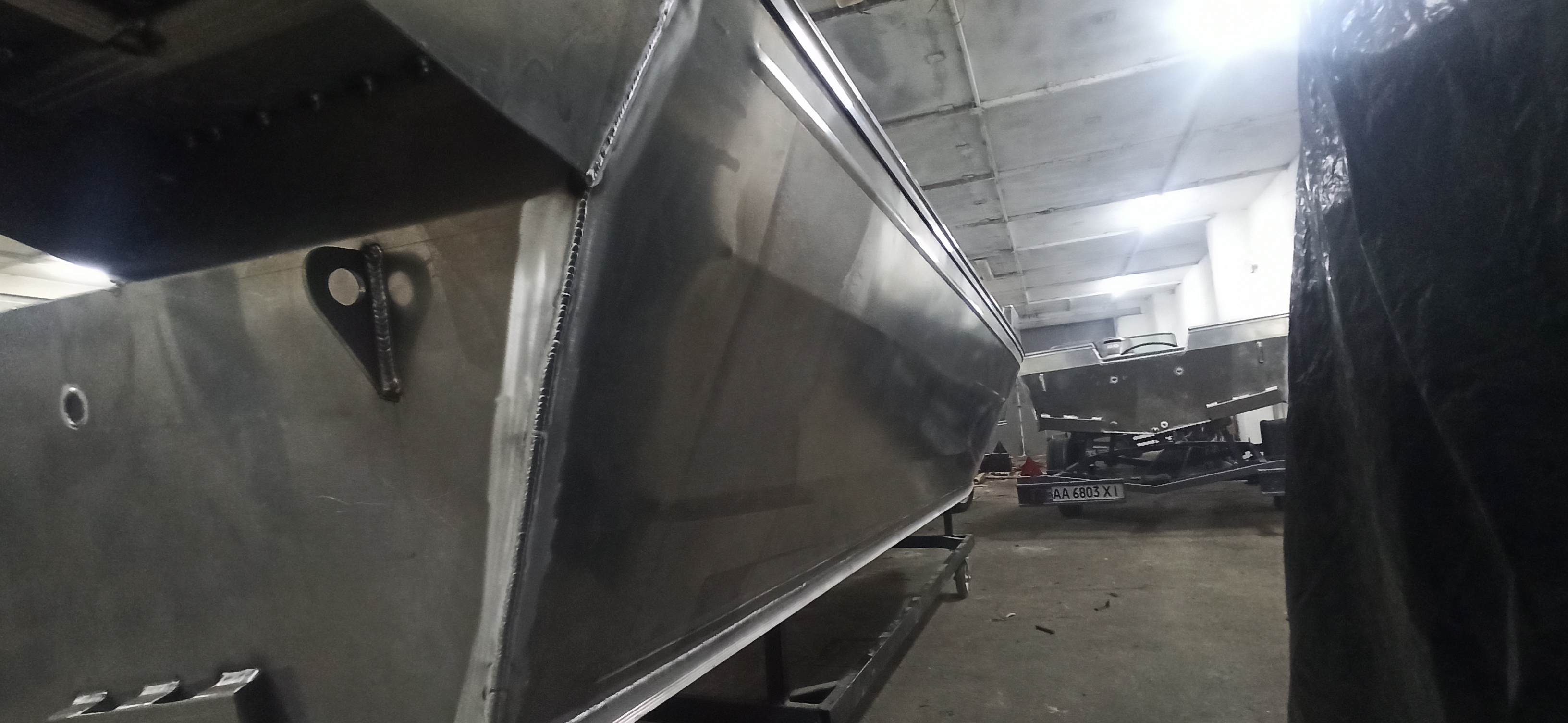

З стапеля вийшов наступний човен , то вам його покажу.

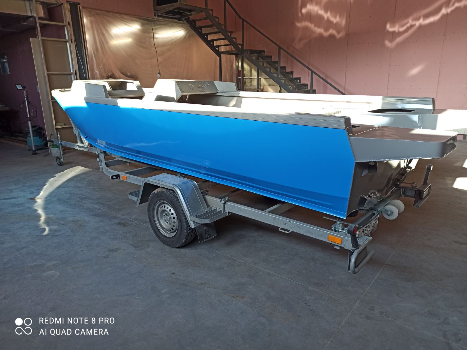

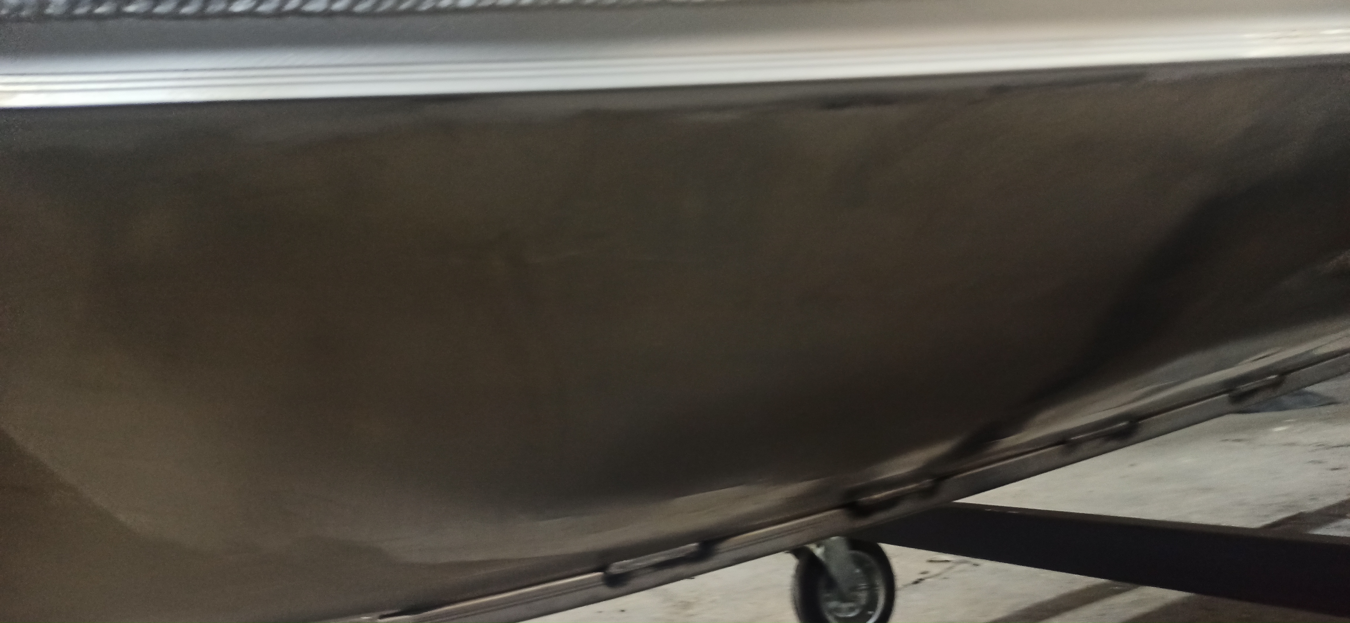

Транець під докатку виглядає аж занадто товстим.

Допис від My4a4a Переглянути допис
Не красили ще ні одного човна?
нажаль не вдалося зважити.
Доречі , фарбування клієнту по кругу стало в 800 у.е.
Назва:  изображение_viber_2021-03-03_15-47-20.jpg
Переглядів: 455
Розмір:  203,2 КБ
ID:	166790   Щоб збільшити малюнок, клацніть по ньому
Назва:  изображение_viber_2021-03-03_15-47-19.jpg
Переглядів: 382
Розмір:  237,0 КБ
Востаннє редагував Кацан: 05.03.2021 о 18:48.
Старий 04.03.2021, 21:31   #20 (permalink)
Звідки Ви: Одесса
Дописи: 2.771
Кацан, а на каком лафете стоит лодка, SerBuster? Модель лафета какая?
