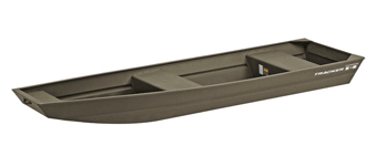

Всем доброго дня.
Для охоты купил такой джонбот. 4,21 х 1,35, 51 кг.
Производителем указан макс мотор 15 сил.
Помогите советом, что на сегодняшний день самое-самое будет из всего, что предлагают производители.
Комплекса по поводу 2Т не имею:)
Много прочел дискуссий на всех ресурсах и-нет (выводы как-то в пользу мерк 15м), но большинство обсуждений 2009-2012гг.
С тех пор многие производители моторов что-то выпускали/апгрейдили и тд.
Заранее спасибо
П.С. мучает мысль про Godevil... но пока отгоняю ее прочь...

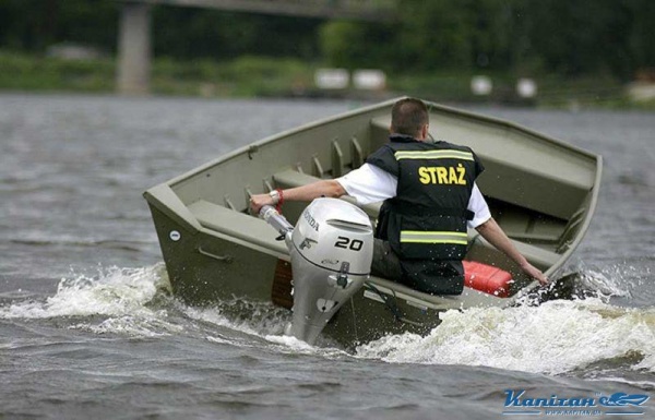

Я полагаю что Хонда 20 4т тоже в самый раз, по расходу это вообще класс.
на Вашем фото тракер намного большего размера...

Допис від Zhuzhik Переглянути допис
Я привел пример о моторе Хонда, у приятеля такой мотор уже с 2008 года и он им очень доволен.
Только вес мотора равен весу корпуса
