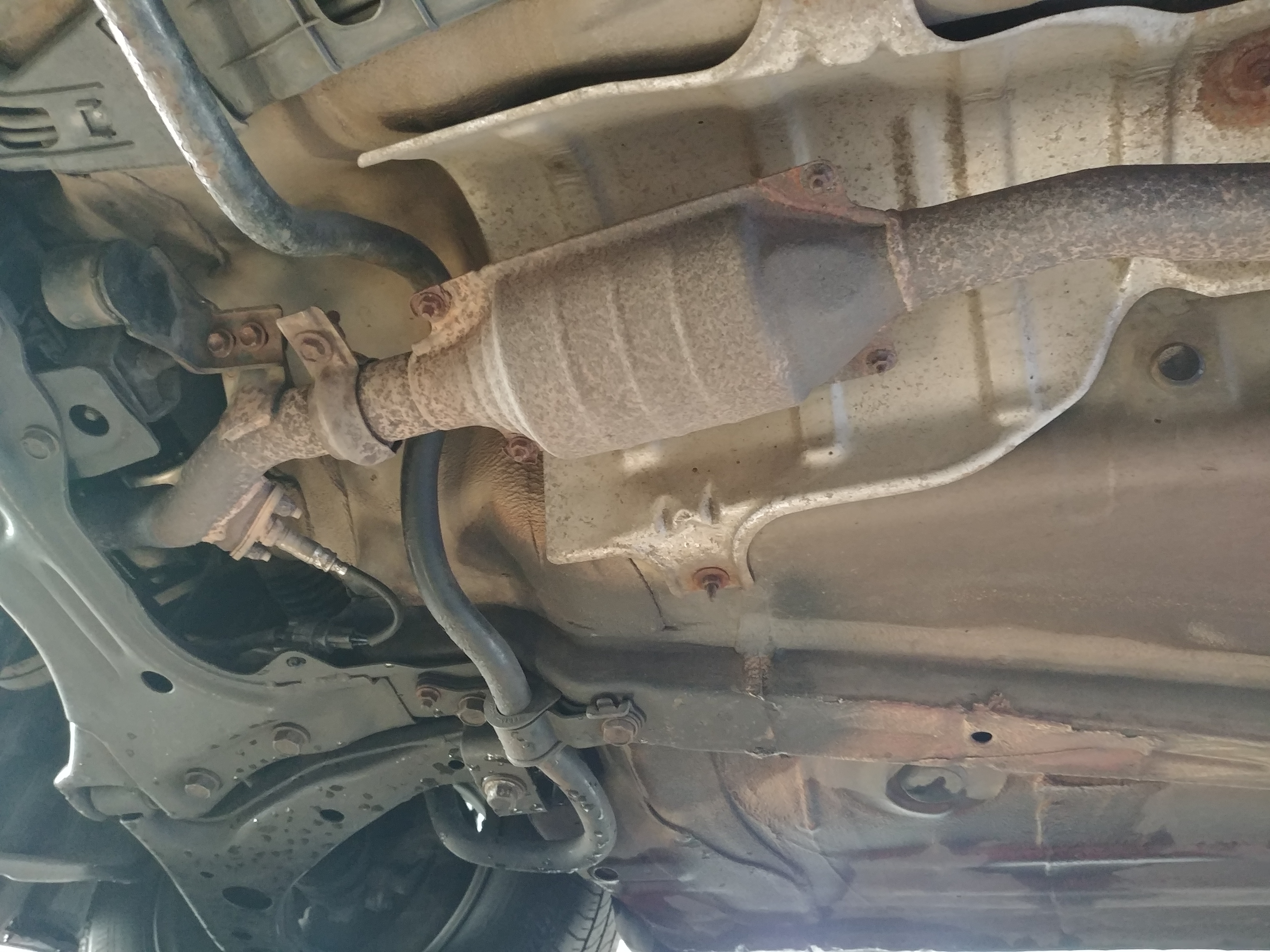

Ну, как-бы не то, чтобы древний пепелац, но если есть лямбда зонд, то он должен что-то там делать Фото прилагаю, а старушонке много лет https://www.youtube.com/watch?v=OSevvNxulhk
А вот фото кузова с катализатором и там еще долбаный лямбда-зонд присутвует. Тетке на фото 26 лет. И вроде как катализаттор стоит. Но пока только по запаху предполагаем, что катализатор есть. Предыдущий хазяин клянется на крови, что не резал, но то такое.... Датчик по факту родной, с завода, сцукко... Его лет 15 тому следовало менять... Но. Х.з.. Купить лямбда-зонд и обнаружить отсутсвие катализатора? Как-то больно будет. Хотя-бы сначала определиться есть ли там катализатор вообще (очень на это надеюсь, ибо скоро будет больно) и в каком состоянии (замена тоже будет болно, вопрос почти штука зелени....) А зачем так заморачиваюсь? Люди, узрите! 96-го года бричка, Именно та Королла. Бывает такой сохран. Узревшие возрадуются, кто понимает

Ярослав JK, предполагаю, что лямбда на фото стоит до катализатора. Между катализатором и двигателем. А я говорю о датчике после катализатора.
Есть еще один способ. Исправный катализатор при работе нагревается. Можно пирометром измерить температуру труба до катализатора, сам катализатор и трубу после. Только надо чтобы все хорошо горячее было, на холодную он не работает.
Если катализатор рабочий, то его температура будет выше, чем температура входящей трубы.

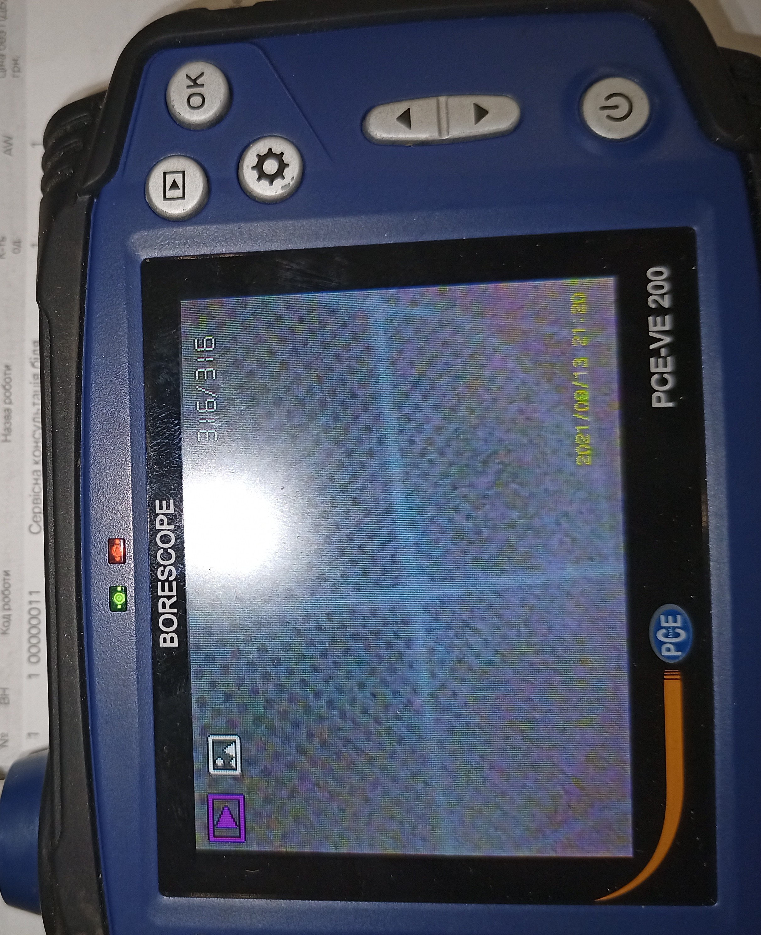

Ничего резать и нюхать не надо. Надо открутить лямбда-зонд и посмотреть на катализатор со стороны мотора эндоскопом, там чаще плавится и крошится.
Постоянно смотрю катализаторы и сажевики.
__________________________
AlexGrom (07.11.2021), Вовчик (09.11.2021), Голык (10.11.2021), КТМОВ-- (09.11.2021), Малый (08.11.2021), Ярослав JK (09.11.2021)
Старий 07.11.2021, 22:13   #13 (permalink)
Типово Re: Катализатор
Так оно выглядит.
