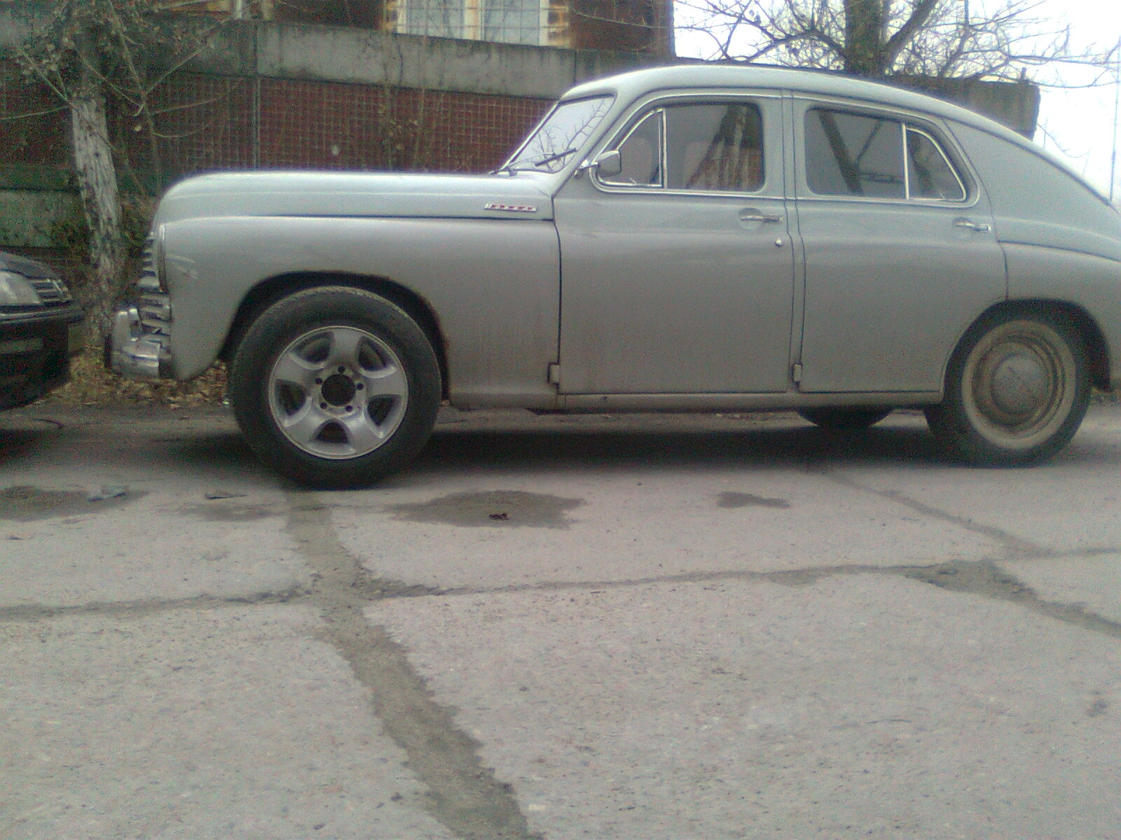

Не создавал бы темы, но тырнет прокопан, размер эксклюзивен R16/5*139.7/ет0(-10), буду рад ссылкам желательно на б.у. новье есть и очень нравится, ТУТ но цена кусается. Вот фотки Нивовской, но там ет10, а проставки ставить не буду да и под экстерьер не катят. Спасибки заранее други!!!

Кроме Дакара вариантов нет. Уже давно проверено-перепроверено.
На "Победе", кстати, 16 размер паршиво смотрится - на 21 "Волге" лучше.
Есть вариант корейского литья, но они не сильно качественные. Можно еще по разборкам поискать от Сузуки Витара (старого образца), у них такой же размер. На всякий случай рекомендую задать тот же вопрос на волгофорумах (gaz-club.com.ua, gaz-club.kiev.ua, forum.gaz21.org.ua), хотя эта тема настолько больная для всех волговладельцев, что решения вопроса до сих пор нет. Кроме, конечно же, перехода на подвеску от 105-й с размером 5*108 проблема пропадает.

Вадим, задний мост - 450 уе, передняя подвеска - от 450 до 600 уе (в приличном состоянии, б/у, не идеал). Найти очень непросто. Диски обойдутся дешевле.
А, ну, собственно, от "Победы" до ГАЗ-2410 у них "тот самый" фордовский типоразмер - R14 5*139,7 ET6, от которого завод ушел только на ГАЗ-31105. Соответственно, и ходовую менять есть смысл только на неё, а это дорого и весьма гемморойно. Диски от спортейджа не годятся - так же, как и у "НИВЫ", у них вылет 45, а в 15 размере нужен нулевой.

Я собрал балку от 21-ой волги третьей серии , на сайлентблоках, с игольчатыми подшипниками в шкворнях, по принципу они одинаковы с 24-ой. Гемора меньше, ничего варить и резать не надо, открутил мою, прикрутил новую.
Мне 16-й размер надо для того, чтобы увеличить максимально наружный
диаметр до размера победовского колеса.
На профильных форумах зарегистрирован, в нескольких есть мои бортжурналы. Спршиваю только потому что среди нас много жиповодов и возможно есть продавцы дисков, да и многие по забугорным аукционам ходят, может случайно и выйдет чего.
Корейского не нашел, можно ссылку?
Если не найду диски, то буду мозговать - как изготовить переход с 5*139.7 на 5*108.
Звание "раритет" только внешнее, силовой агрегат, трансмиссия, проводка и т.д. конца прошлого века.
А менять диски хочу только по тому что, сконструированные дисковые тормоза не влазят в профиль родного, клепанного колесного диска.
Вод блин пролемму нашел выточи новые ступицы и засверли в них дырки на 5*108 делофф та...
