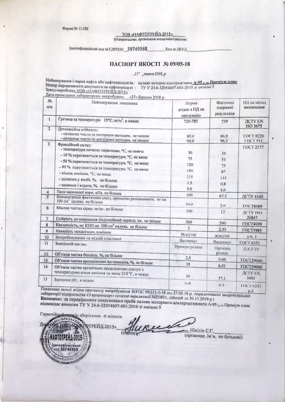

Добыл результаты исследования спиртового с БРСМ.

Судя по результатам теста, БРСМ продает топливо с 50% спирта!
Добавлено через 4 минуты
Значит, если будет 100% спирта в топливе, цена должа упасть еще гривен на 10. Имеем литр спирта за 10 грн.
50% уже как то боязно заливать в лодку. Если далеко заехать, то на веслах недогрести. В инструкции на мою Хонду130 сказано: не более 10%.
На самом деле, количество спирта указано в 14-том пункте. Там указано 37,1 , а не 50 %.
Так, что не вводите в заблуждение.

Типово Re: Этанол в бензине
Допис від real seaman Переглянути допис
Все равно, не 10%. Заливая почти половину спирта в бак уже нужно прикидивать, насколько оправдана такая економия. Не лишним будет посмотреть в мануал, до какого процента спирта рекомендуется топливо.
При чем тут 10%?
Это ведь "альтернативное топливо", а в нем не может быть меньше 30% этанола. Опять же в 14 пункте это указано.
По поводу мануалов. Это уже 100 раз обсуждали. Лить или не лить каждый сам решает. Есть просто индивидуальная не совместимость авто с большим содержанием спирта в "топливе".
