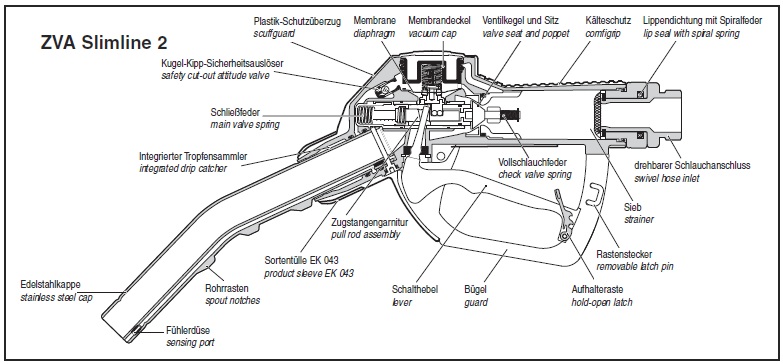

Смотрю на пистолет, а он отсоединяется от шланга и в шланге есть еше маленький шланг типа капельницы. Подбегает пистолетчик выхватывает пистолет извиняется вынимает из пистолета капельницу и со словами я сейчас прийду уходит.
Эта трубка в пистолете выполняет функцию отсекателя, для избежания пролива топлива на землю, т.е. когда топливо например заливается до полного бака и подходит к горловине - оно попадает в эту трубку и конструктивно перекрывает (слышен щелчок) подачу-даже если заправщик держит рукой кран открытым. Эта внутренняя трубка держится на лёгенькой заклёпочке (ее видно на трубке пистолета с обр. стороны) и очень часто отрывается если неаккуратно и с ударом вставлять её в бак.
Не верьте этим байкам про пистолетчиков, ну или сами попробуйте заправить и найти то положение при котором счетчик считает, а топливо не идёт, единственное,что они могут-это сливать бенз из шланги после каждой заправки и ровно на этот объем будет обманут каждый следующий клиент.

Турист, позвольте оспорить Ваши познания в конструкиве заправочных пистолетов. Система автоматического закрытия устроена несколько по другому. Воздушный канал проходит внутри самого носика пистолета, он есть одно целое с самим носиком (т.е. трубка внутри трубки, см. разрез пистолета) и никаких шлангов типа капельницы там нет. Во всяком случае в заправочных пистолетах фирм ZVA, OPW и их китайских клонах, коими оборудованы 99,9% всех заправочных колонок в Украине.

Если честно то я слабо себе представляю, как вставив трубочку в пистолет можно откачать топливо при его отпуске... И куда оно вытекает? Обратно в резервуар? Чет не понимаю... Там видно чет другое было
И я слабо представляю. Возможно имел случай обрыва пистолета с системой газовозврата? Там используется т.н. коаксиальный шланг. Внутри обычного шланга по которому подается топливо находится тонкий шланг по которому из бака отсасываются вытесненные пары в резервуар. Может этот тонкий шланг и имелся в виду? Хотя он никак не диаметра капельницы, там диаметр мм 8-10.
На самом деле способов тырить топливо за счет клиента мильен. И как праило устраиваются они так, что бы было незаметно ни клиенту, ни специалистам.

Я незнаю как они тырят, што за трубочка.... Подозрение вызвало то што мчался к пистолету как угорелый (успеть перед водилой), а когда у него спросили што за херня быстренько ретировался. Может они и недурили может забоялся, или еще штото.
Если шланг был оборван, то возможно пистолетчик мчался, что бы Ваш знакомый этот пистолет не снимал с колонки. А ретировался, шо б в дыню не получить - я так понял знакомый облился бензином.
Опять же повторюсь - способов дурить превеликое множество. Но делается это так изыскано, что порой мы этого даже не замечаем. Сейчас преобладают электронные системы, некоторые с "интелектом" - например не включается при заправке до полного бака или при заправке 10, 20 литров (канистры). У меня знакомый работает в обслуживающей АЗС фирме. Так у него целая коллекция подобных штукенций, найденных и удаленных с подопечных объектов.
