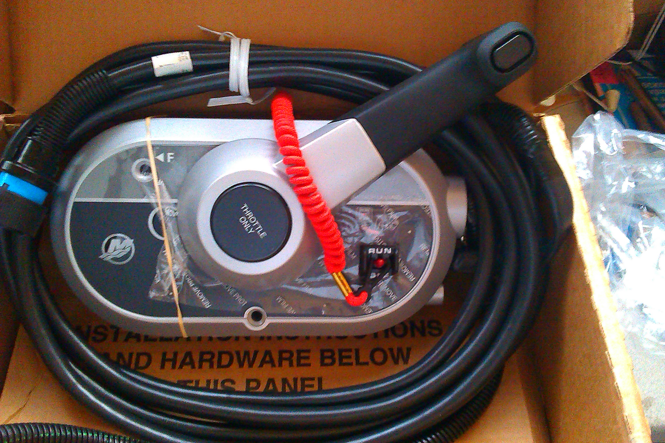

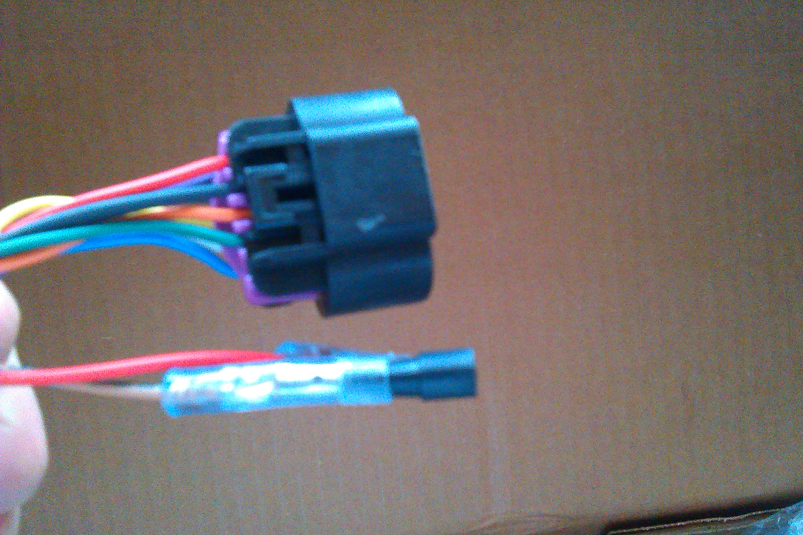

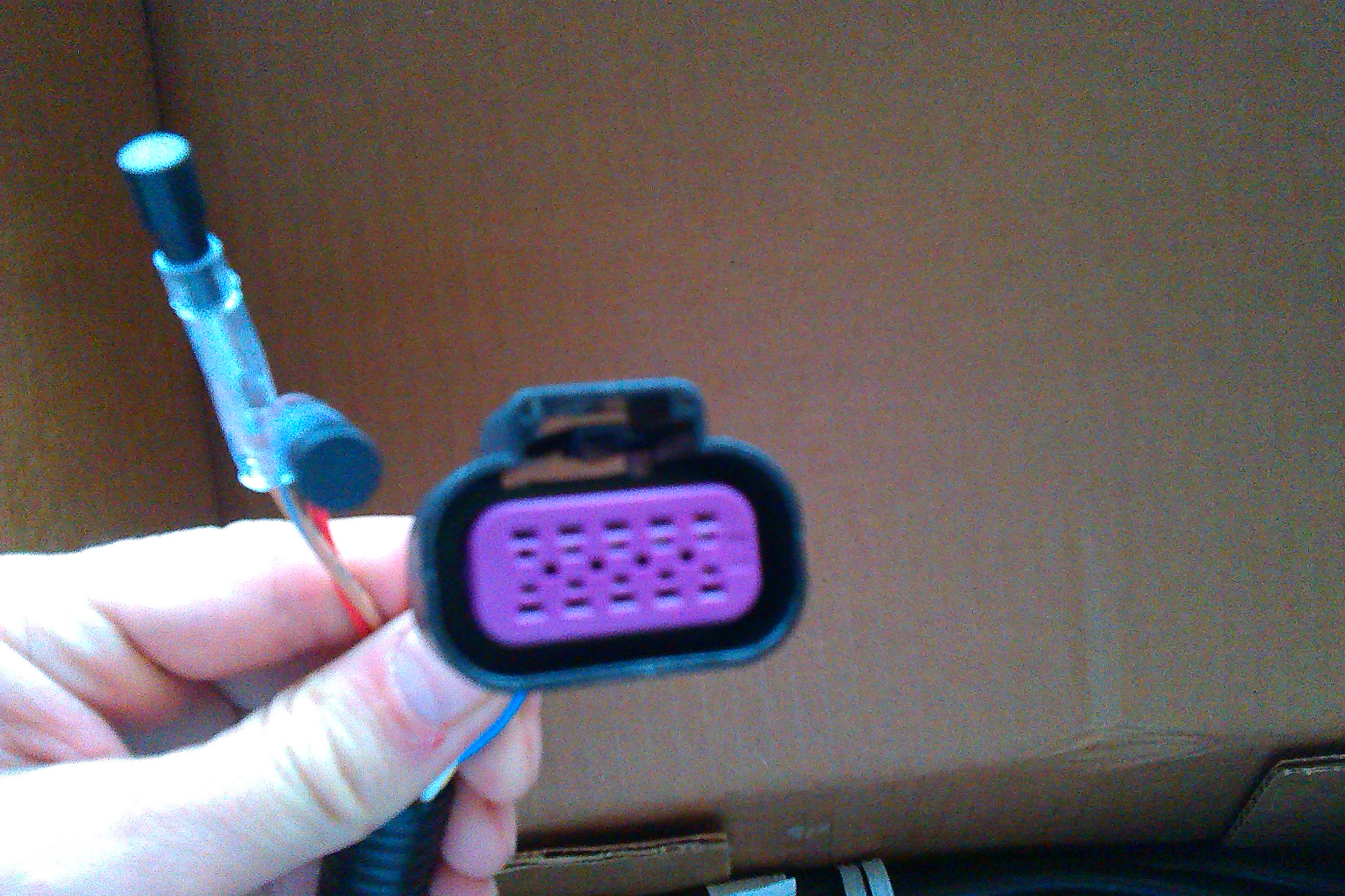

Хотел кинуть в личку но не смог приклеить туда фотки . Генадий я ищу кое-какие приблуды к мотору решил обратится к вам. Есть такая машинка из нее выходит такой вот коннектор для подключения приборов , хочу подключить тах. к нему . Поскольку тах не мерковский то надо что-то колхозить нет ли такой-же обратной детали папы так сказать ну или посредника между тахом и этим разьемом. и еще мне нужны к этой машинке троса газ/реверс подОзреваю что С5 но доверюсь опыту специалиста .

Кабель для подключения таха и трима сюда стоит 930 грн.. есть в наличии, тросса вам нужны С5 второй генерации, это без бочонка в командере, по ультрафлексовской маркировке вроде С36 называются.
