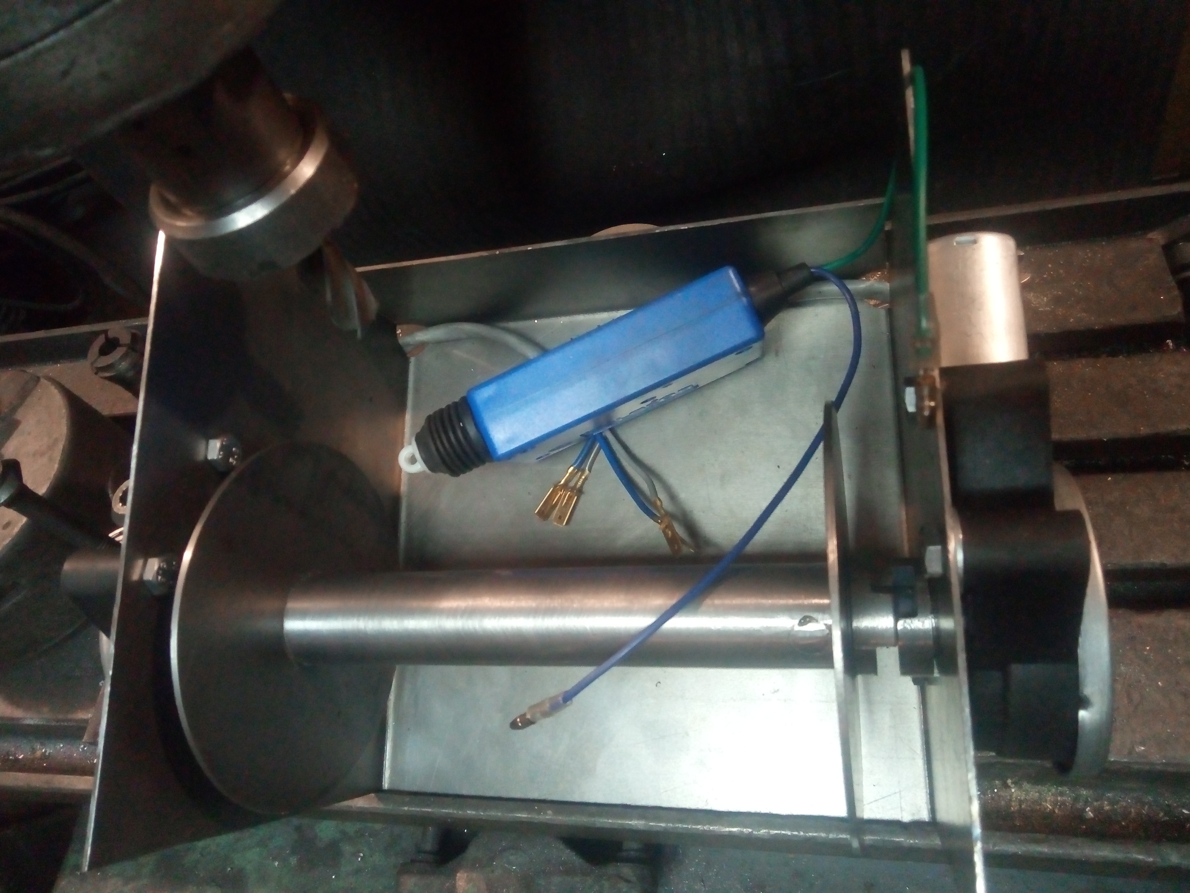

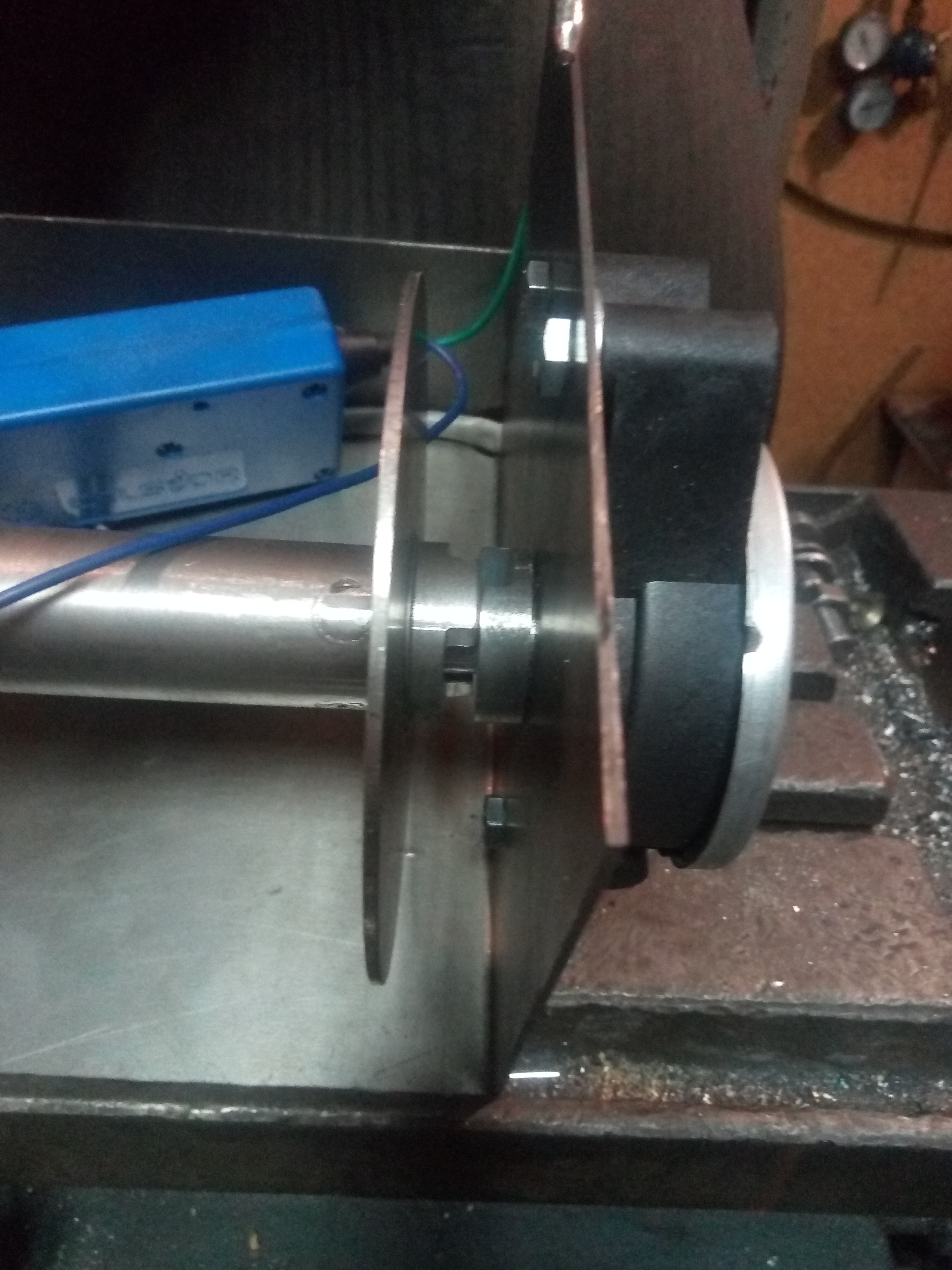

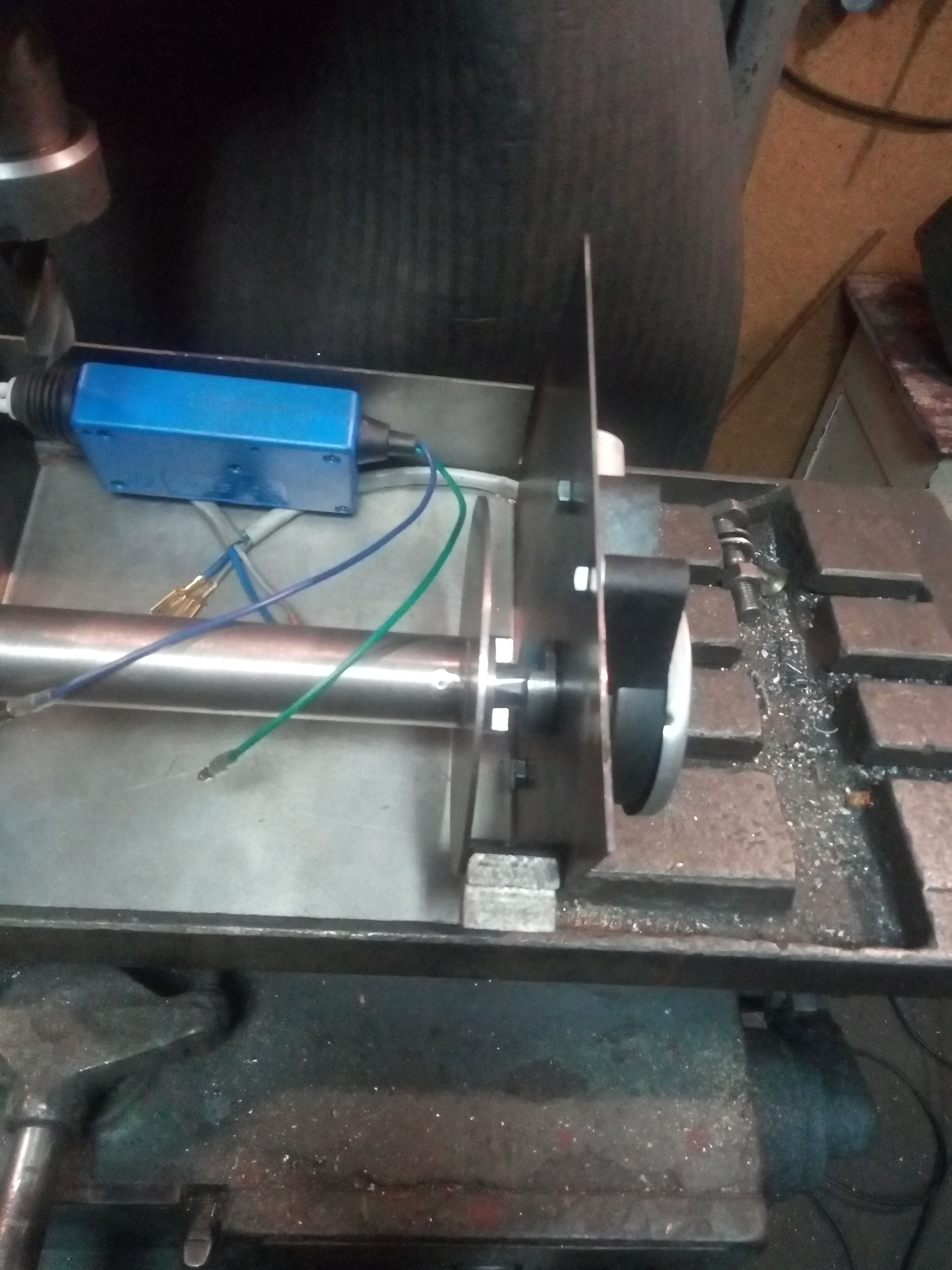

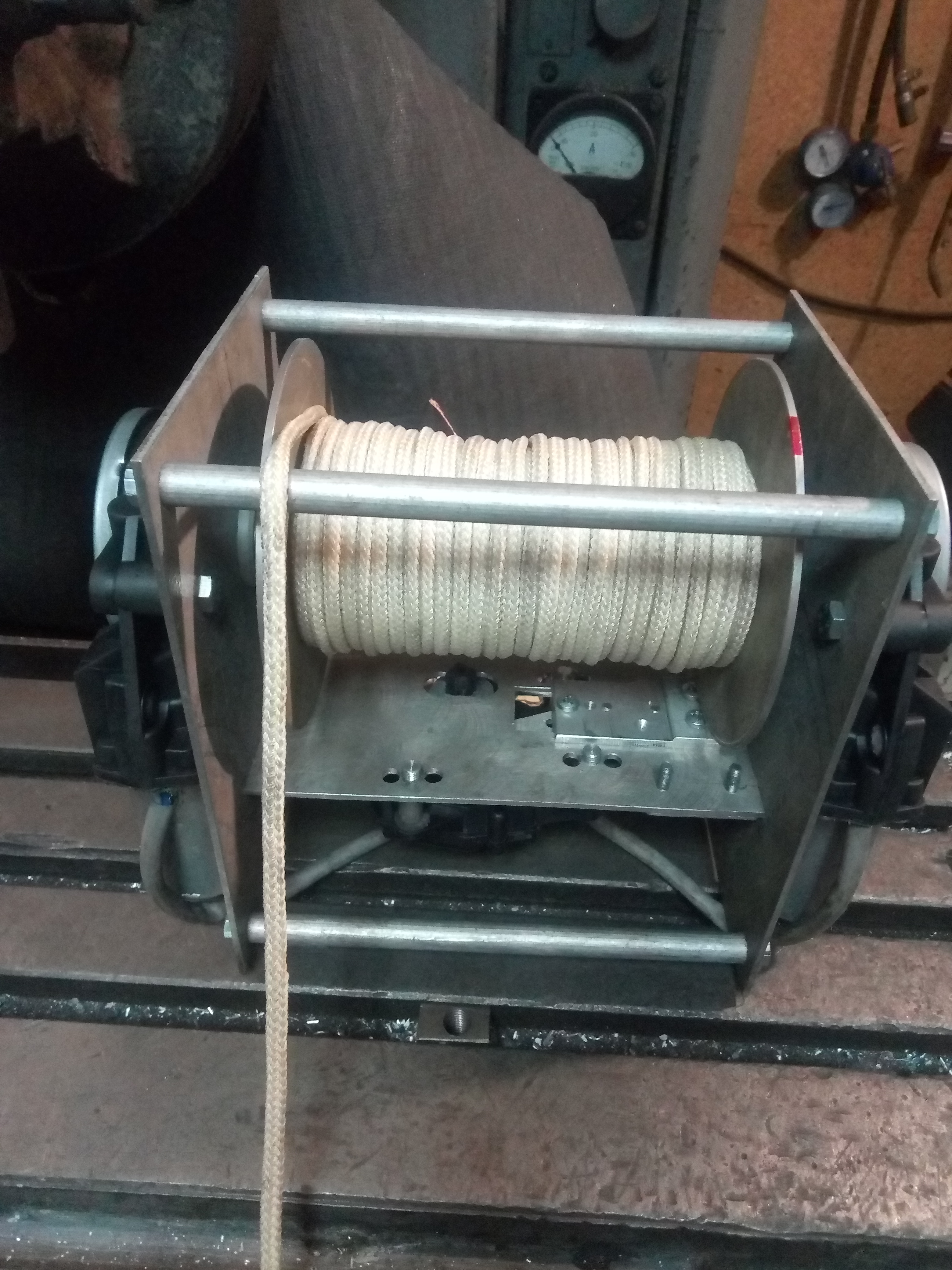

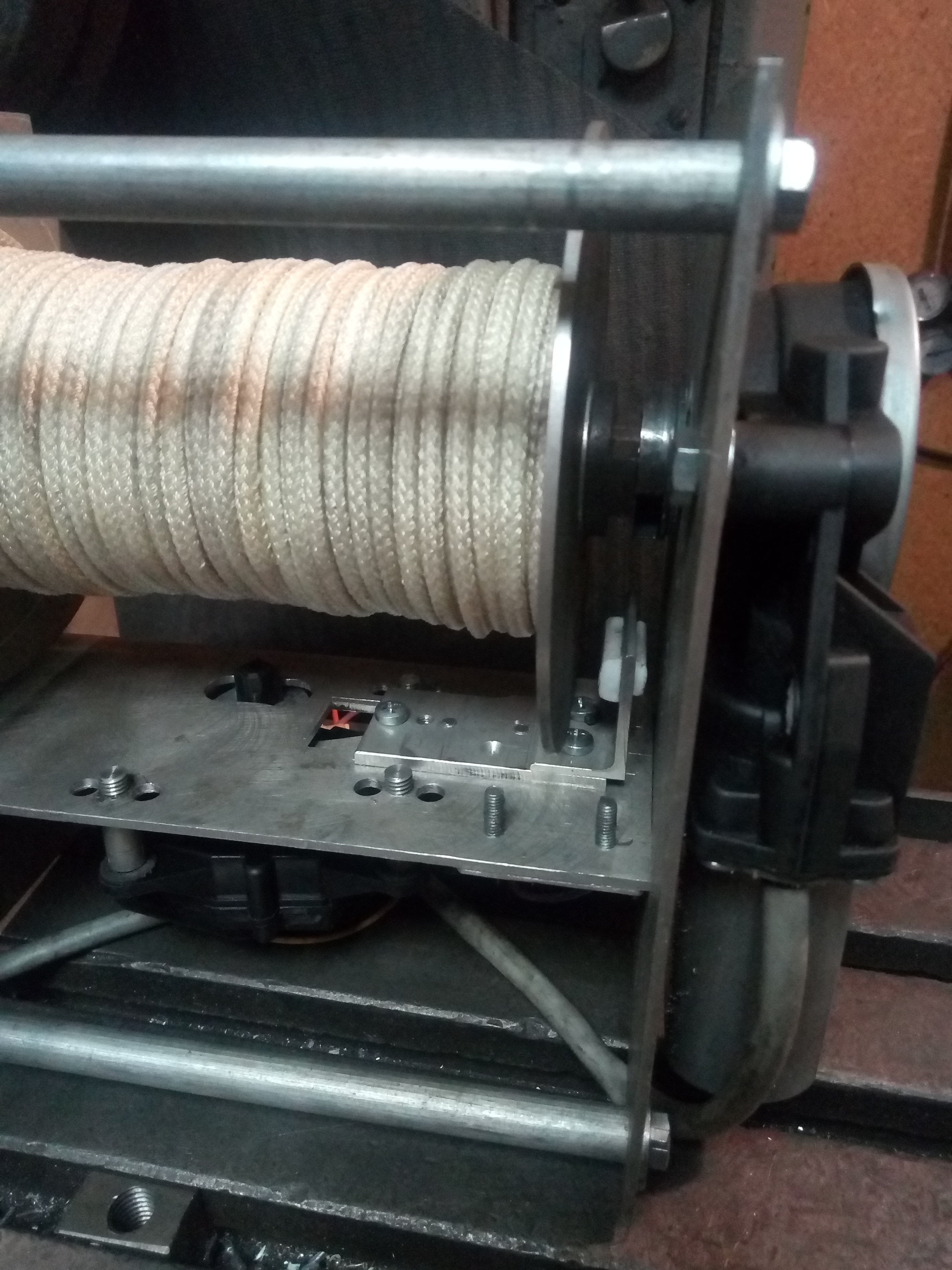

Может кому интересно, установка лебёдки внутри якорного ящика, плюс роульс. Роульс сделан под серёгин якорь...
