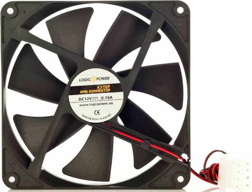

воздух сильно слоится-башка горячая а ноги холодные, надо махалкой работать или сидеть вниз головой.
Цена вопроса - меньше 100 грн. Ну или бутылка пива знакомому эникейщику, чтобы старый подогнал, который можно смазать.
Работает от 12V
