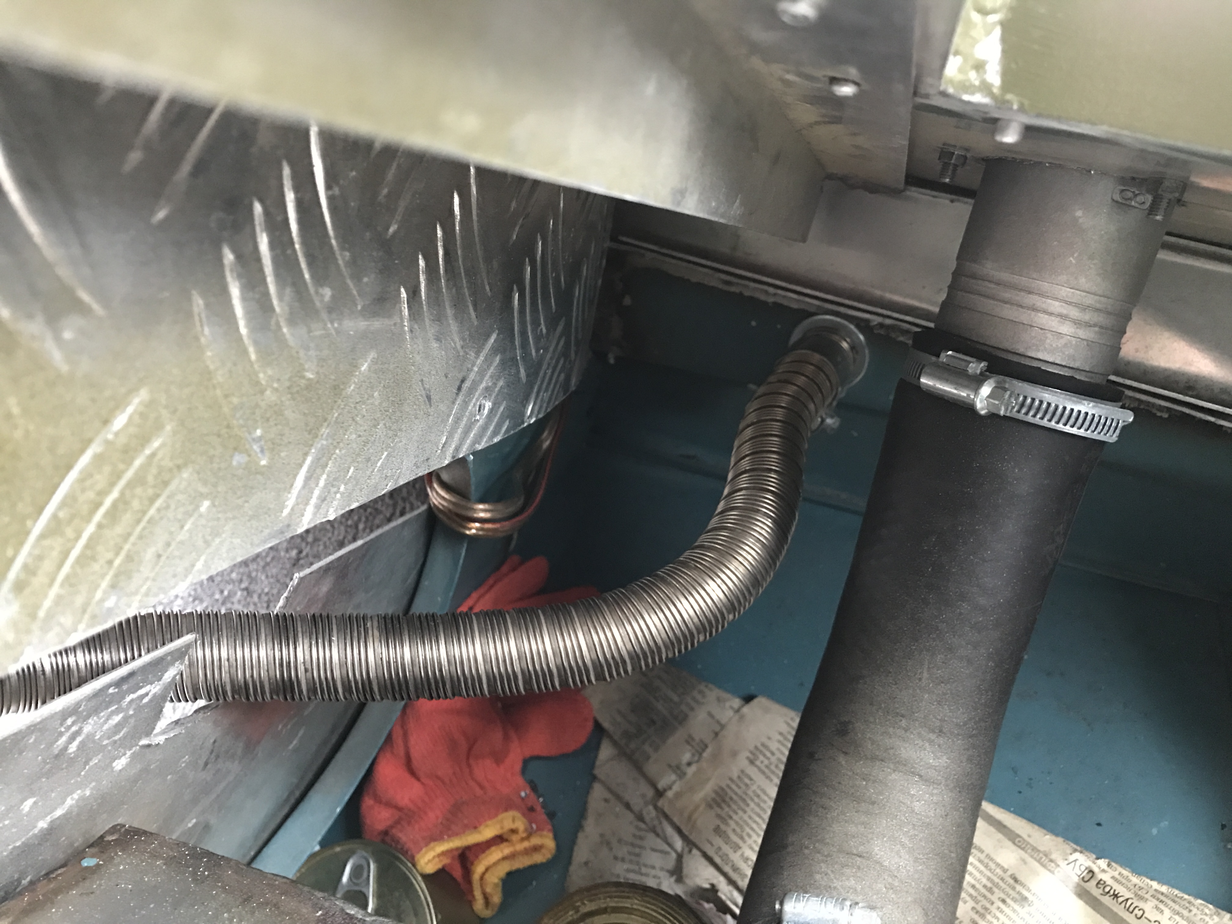

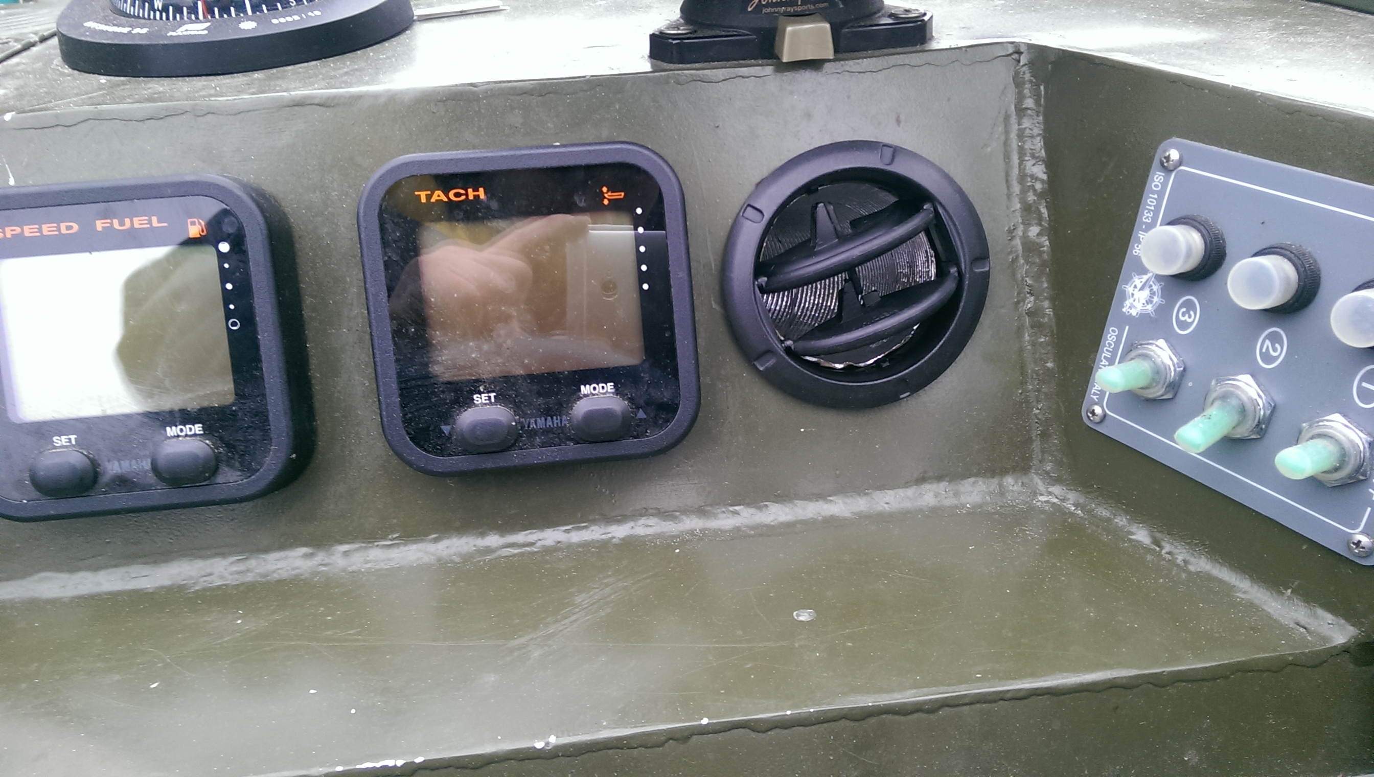

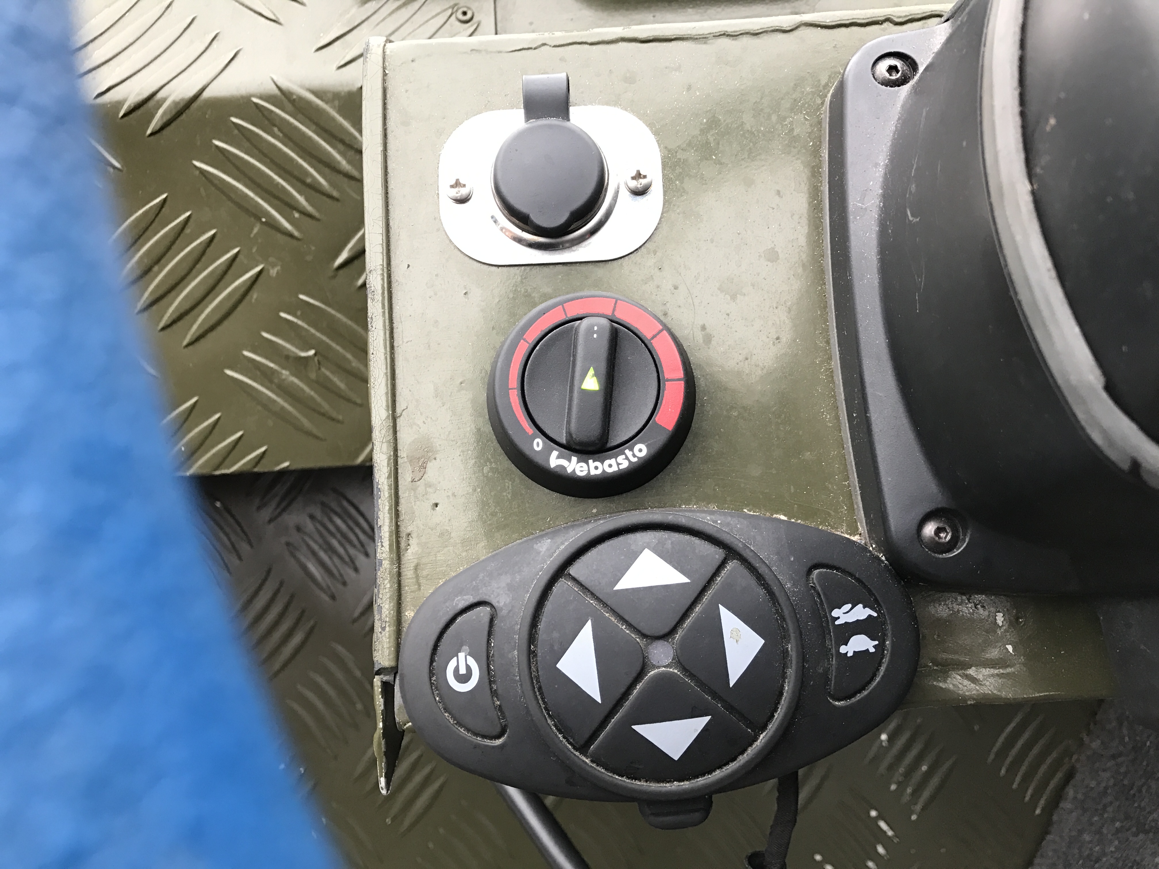

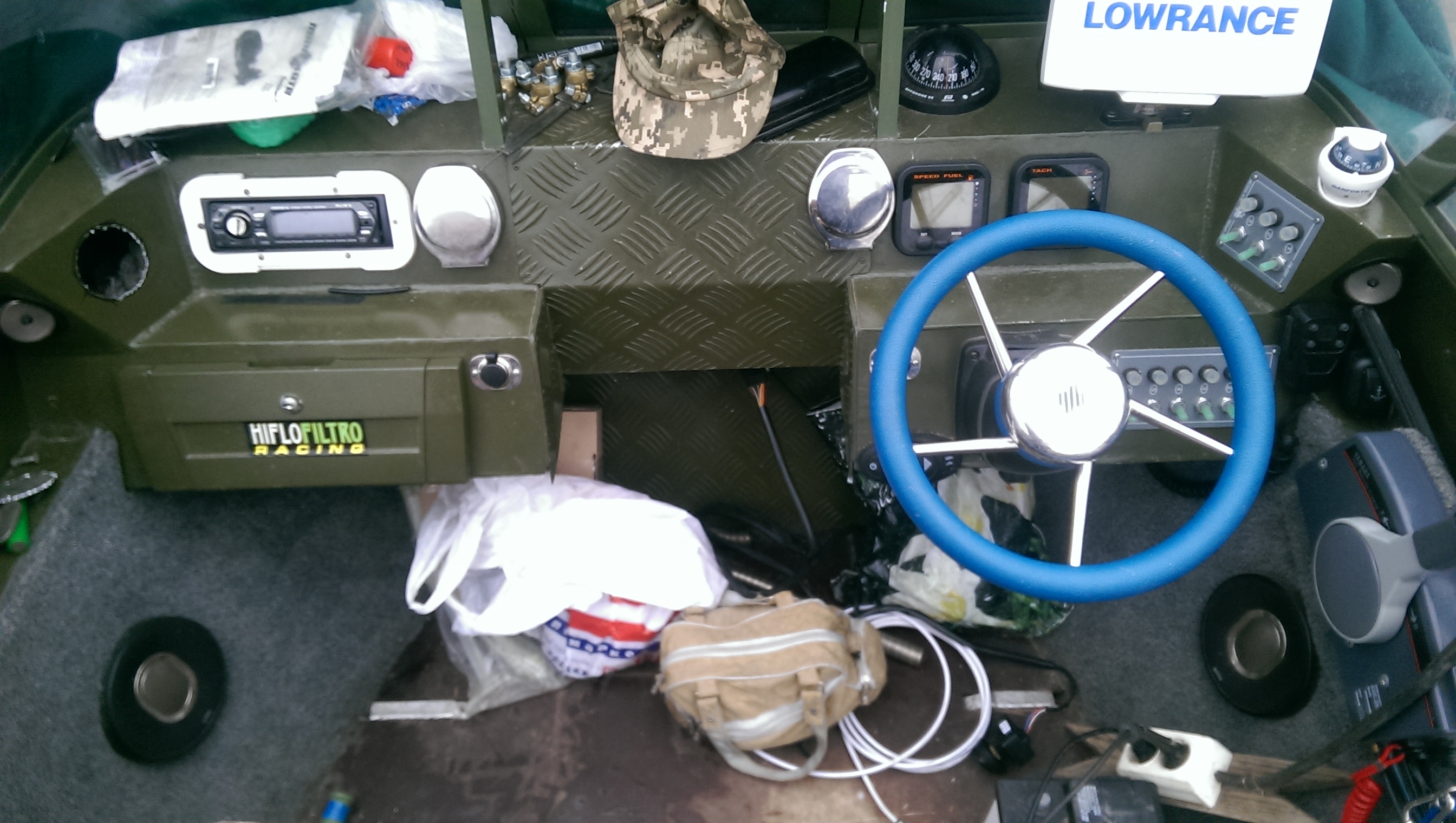

Старий 01.01.2017, 20:46   #47 (permalink)
Аватар для MAZYA888
Звідки Ви: Вишневе
Дописи: 1.618
Сказал(а) спасибо: 538

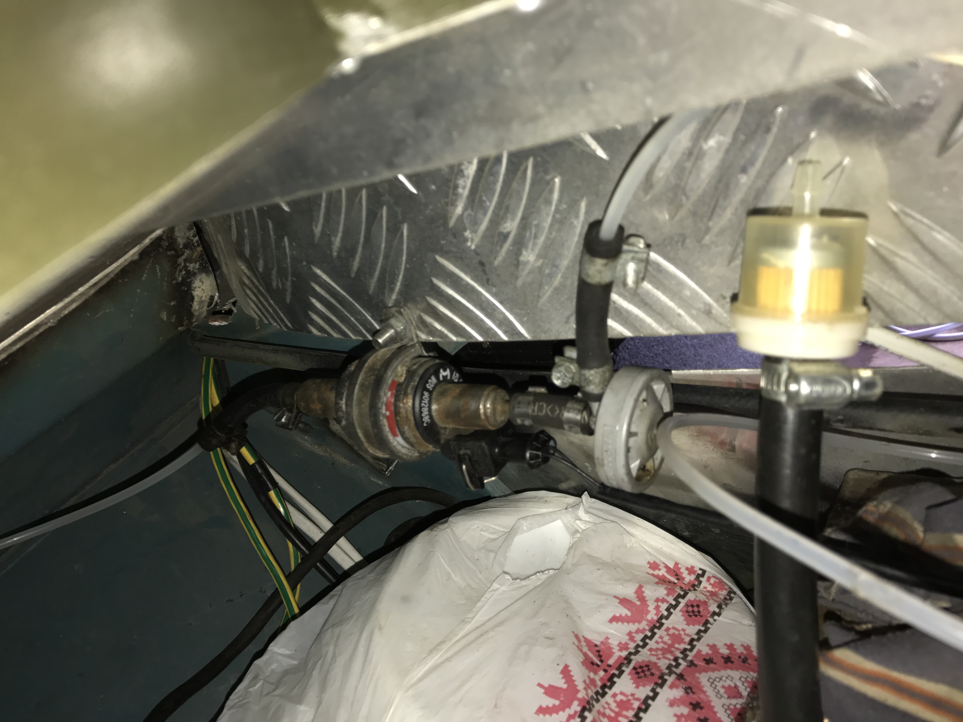

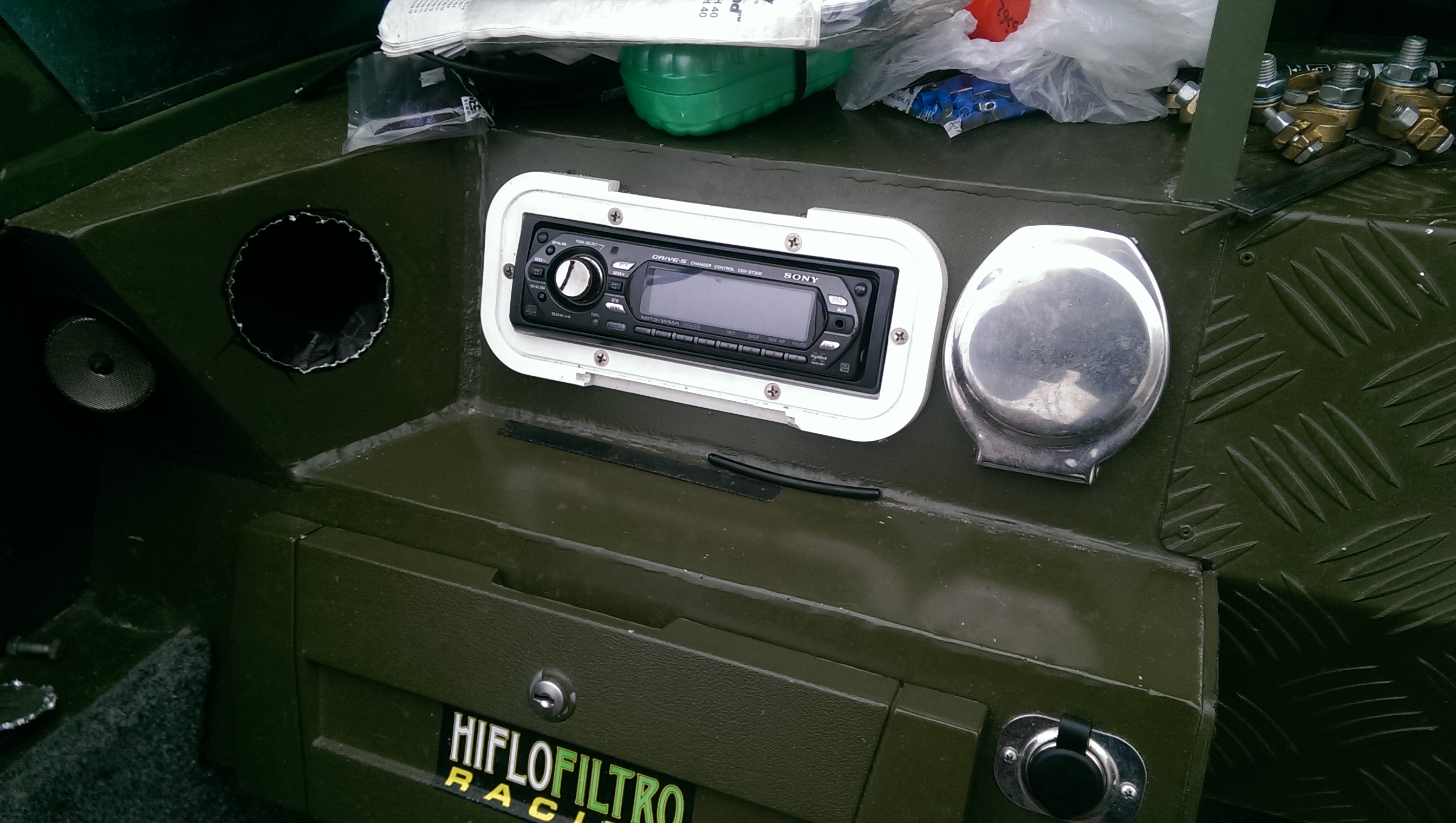

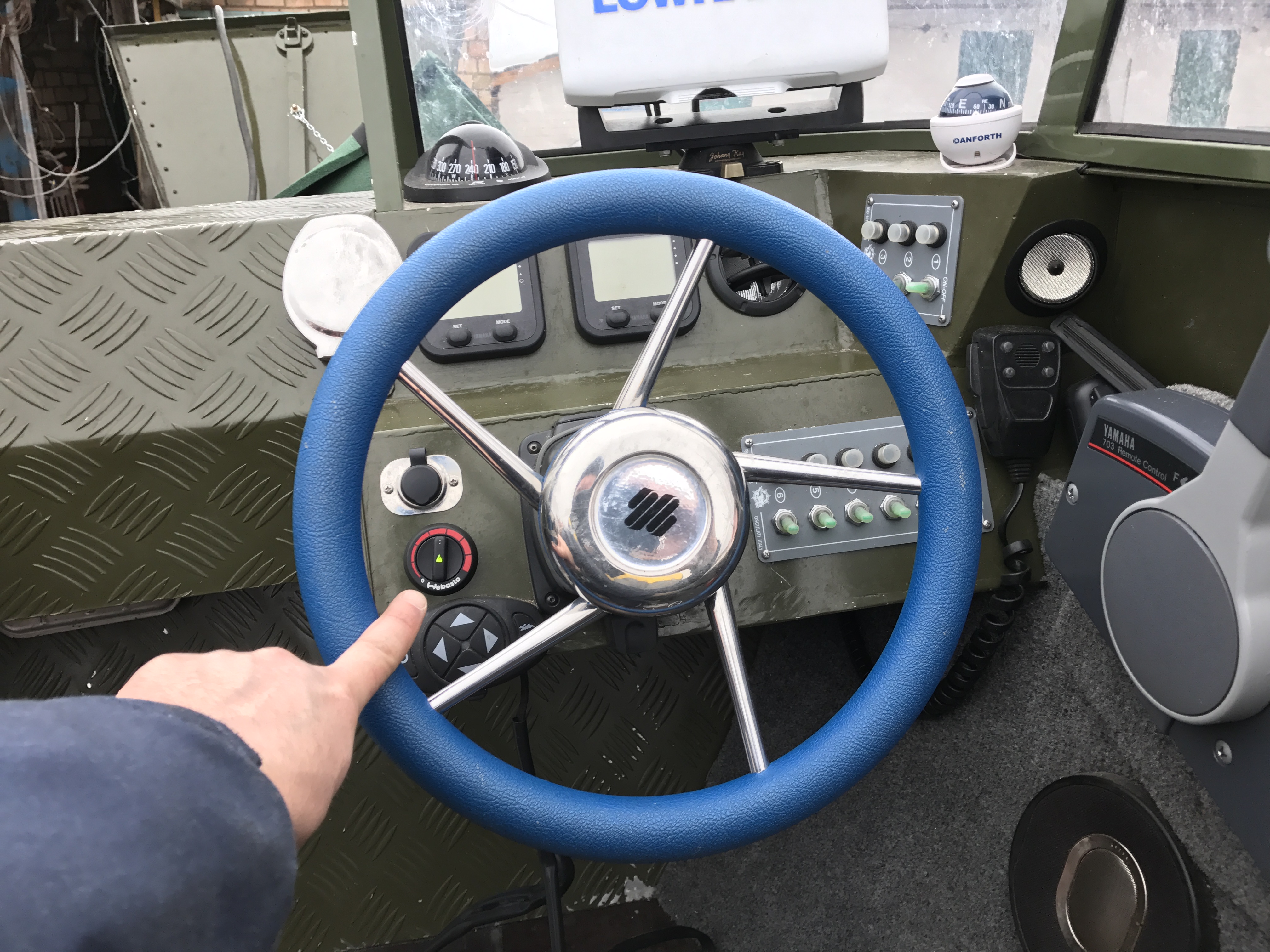

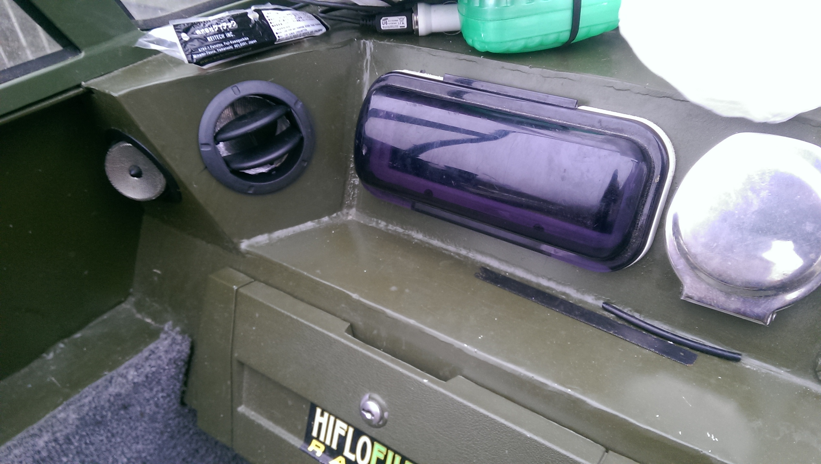

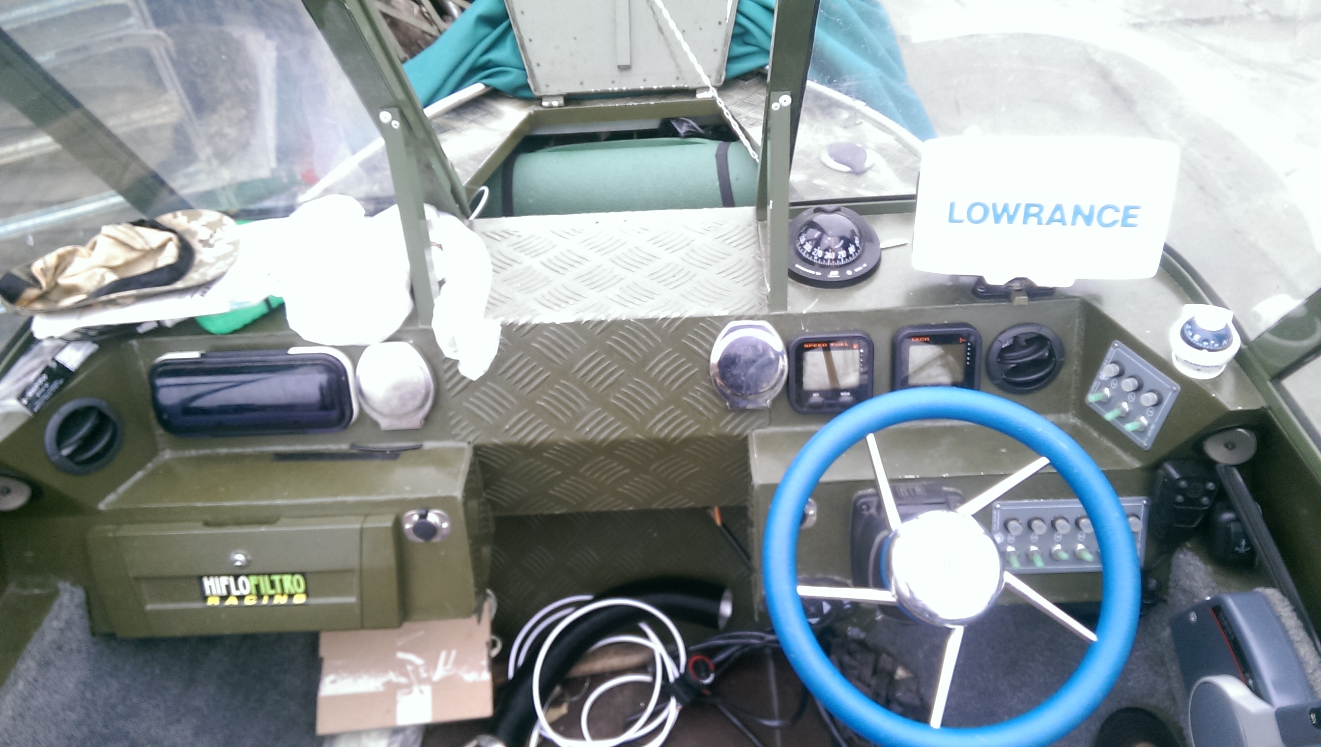

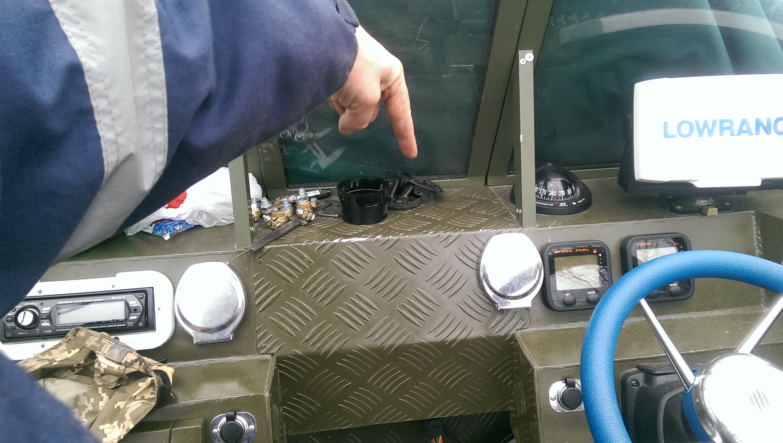

Типово Re: Обогрев кокпита в холодное время года
Воздуховоды вивел! Печка стоит там, где я пальцем указал! Ох и задолбался я с этой подгонкой! Но зато сделал все как и хотел! Завтра выведу выхлоп на ружу и все! Греет отлично!!!

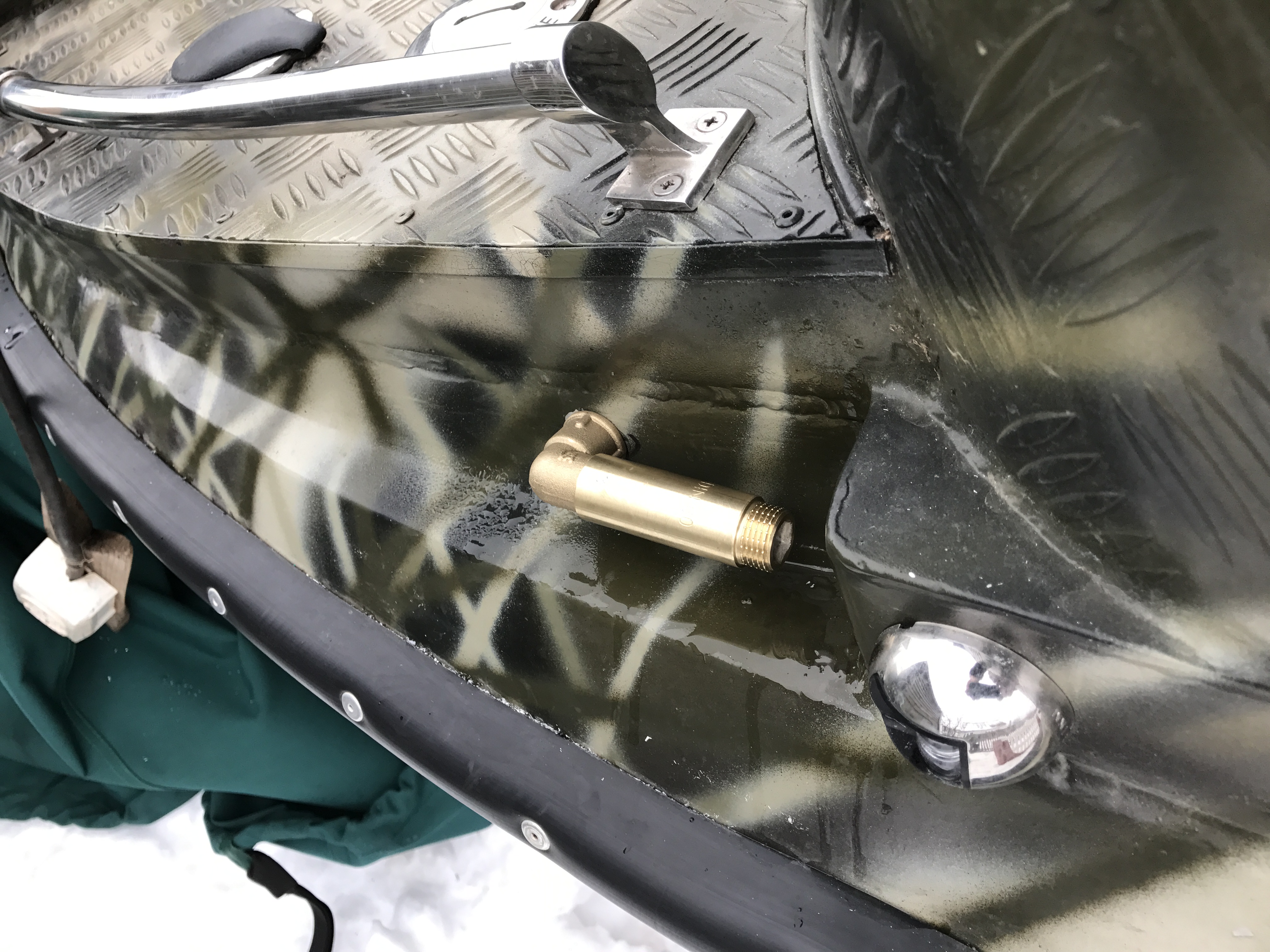

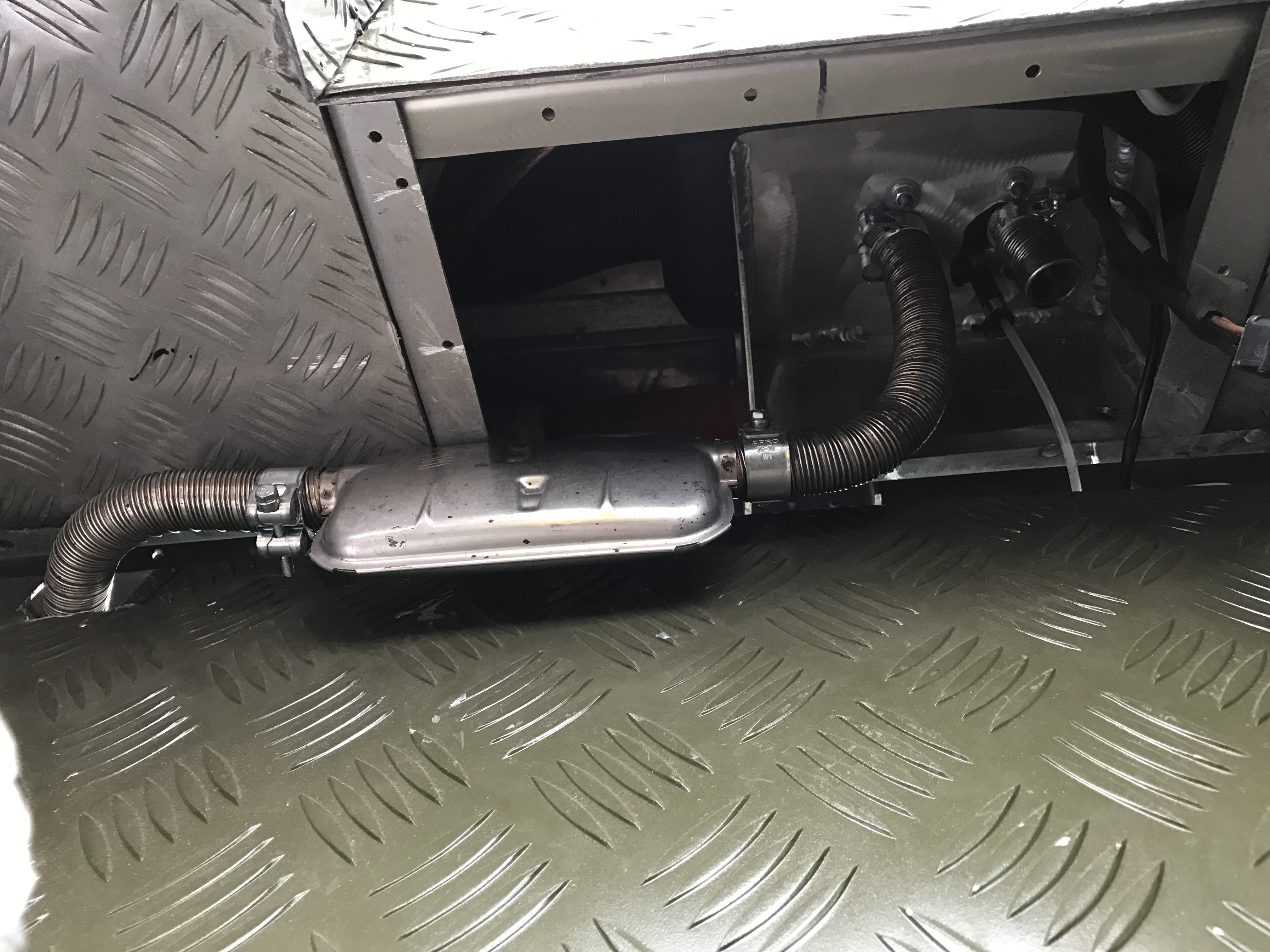

Старий 15.01.2017, 21:34   #51 (permalink)
Аватар для MAZYA888
Звідки Ви: Вишневе
Дописи: 1.618
Добавлю пару фото завершального этапа установки и вывода выхлопа наружу!

Старий 16.01.2017, 13:58   #52 (permalink)
Аватар для MAZYA888
Звідки Ви: Вишневе
Дописи: 1.618

Хочу отчитаться об использовании после года (третий холодный сезон)!!! КЛАССНО! Очень тепло! В такую погоду как сейчас, сплю в спальнике в майке и трусах!!!! Причём температуру ставлю на режим меньше половины!!!! КРУТАЯ ВЕЩЬ Я ВАМ СКАЖУ! Затентовался, носом в берёг стал, печку включил, поужинал и спать - почти как дома! Только без телевизора
