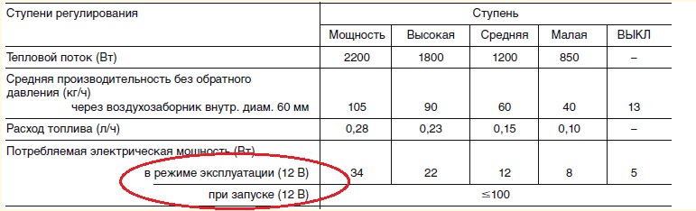

Почему же? Когда достигается заданная температура, то она, по определению, сама и должна отключаться!
В том то и дело, при отключении она опять должна запуститься,разогреть свечу,
при этом потратить много ампер аккумулятора.
При постоянной работе тратится энергия на электромотор, который гоняет воздух
в печке и на топливный насос, который войдя в режим меньше срабатывает.
Назва:  01.jpg
Переглядів: 508
Розмір:  65,6 КБ
MAZYA888 (30.10.2018), Шурави (30.10.2018)
Благодарю за информацию! Теперь буду знать как продлить жизнь аккумулятора в заряжённом состоянии
