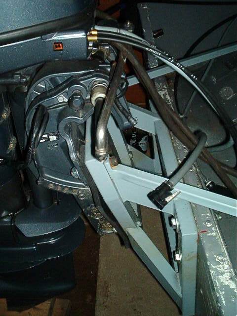

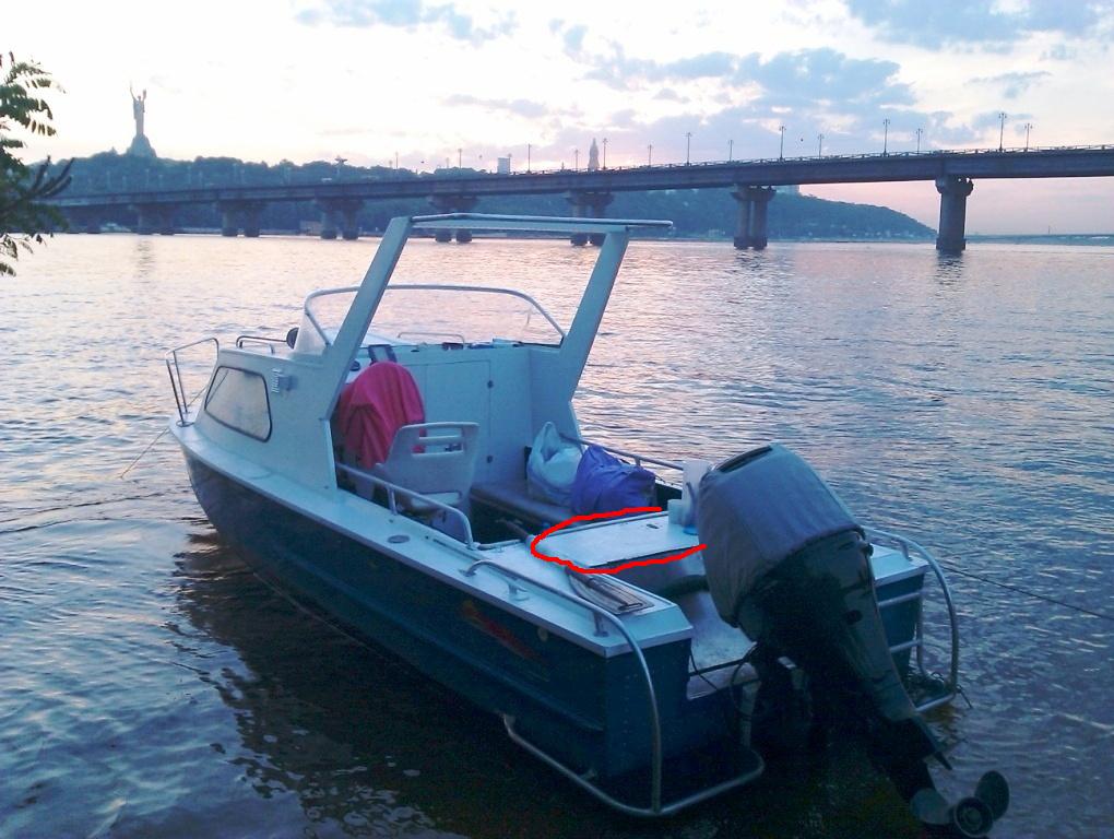

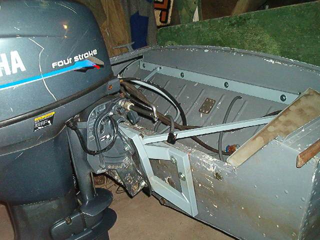

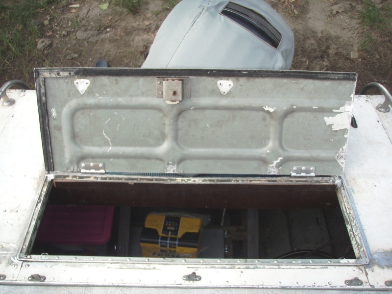

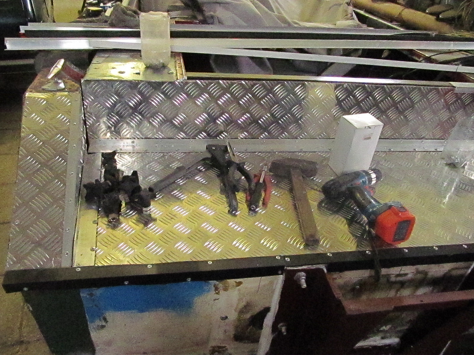

Типово Re: Транец на Амур М

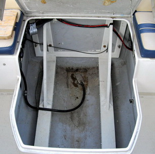

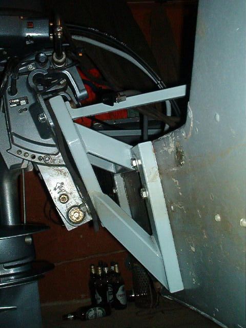

В виду того что на Амур-М транец вертикальный . то надо добавлять "угол наклона" транца, Я бы установил короткий выносной транец, задав угол наклона. Транец останется родной, через него соединять подрамник ( внутренний) и короткий выносной.Ванну под мотор делать как у Александра Драгунова -3 фото.
http://katernik.spb.ru/tun/pdvs/drag

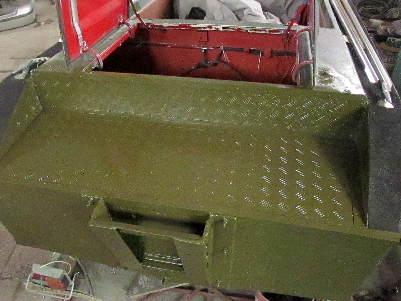

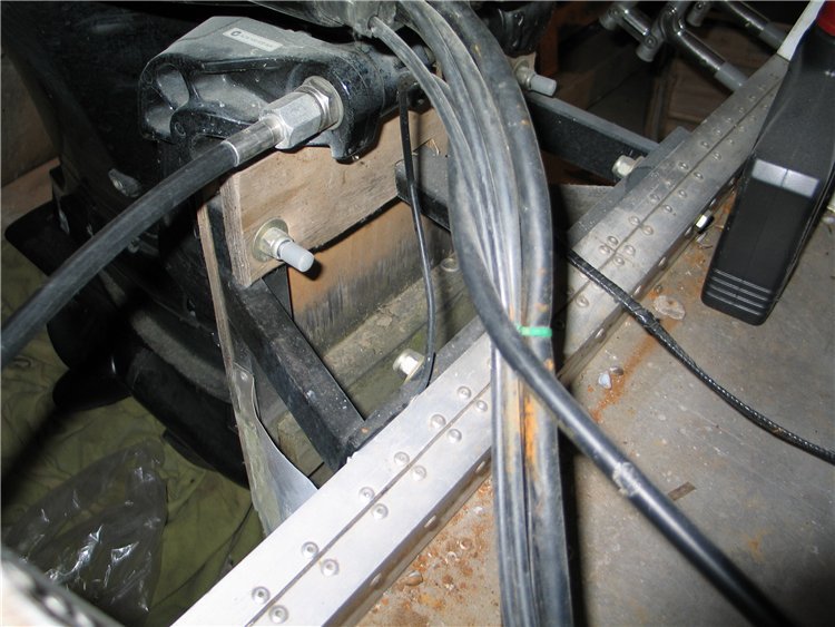

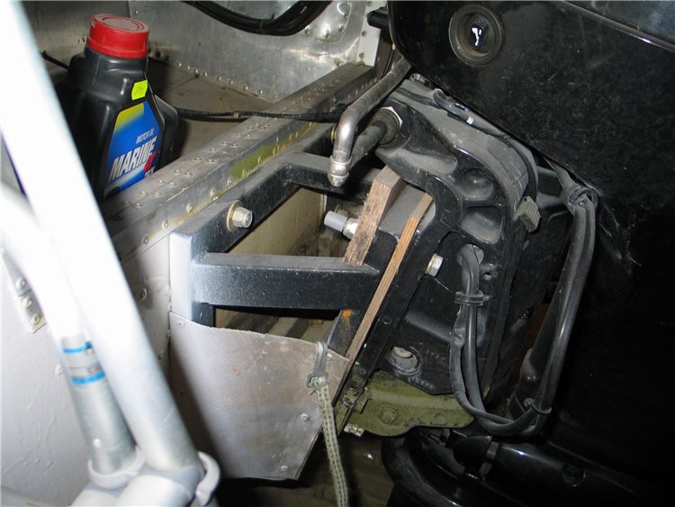

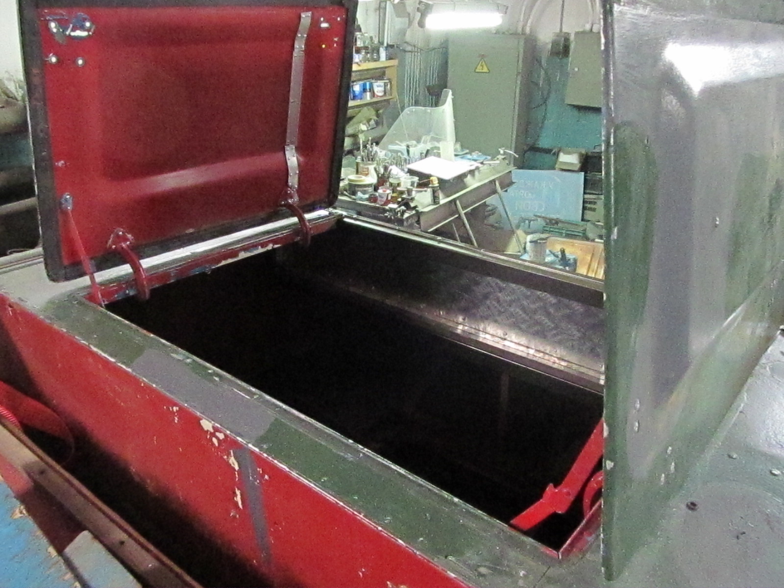

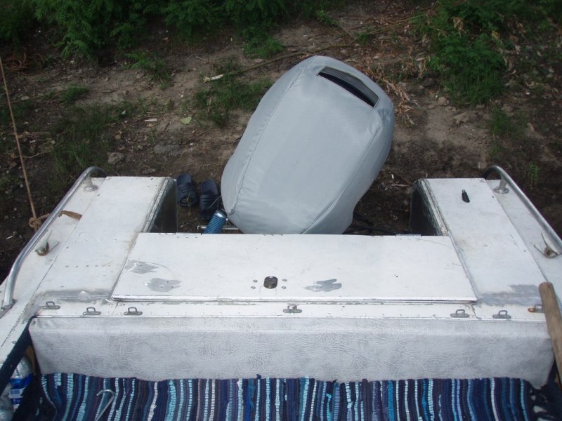

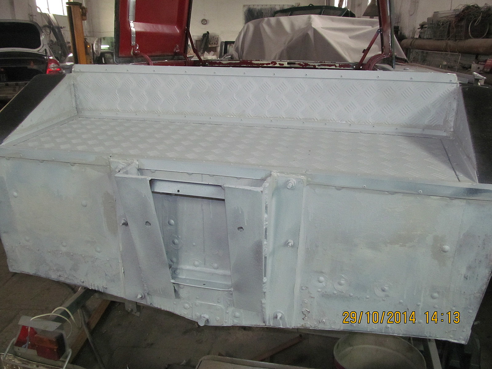

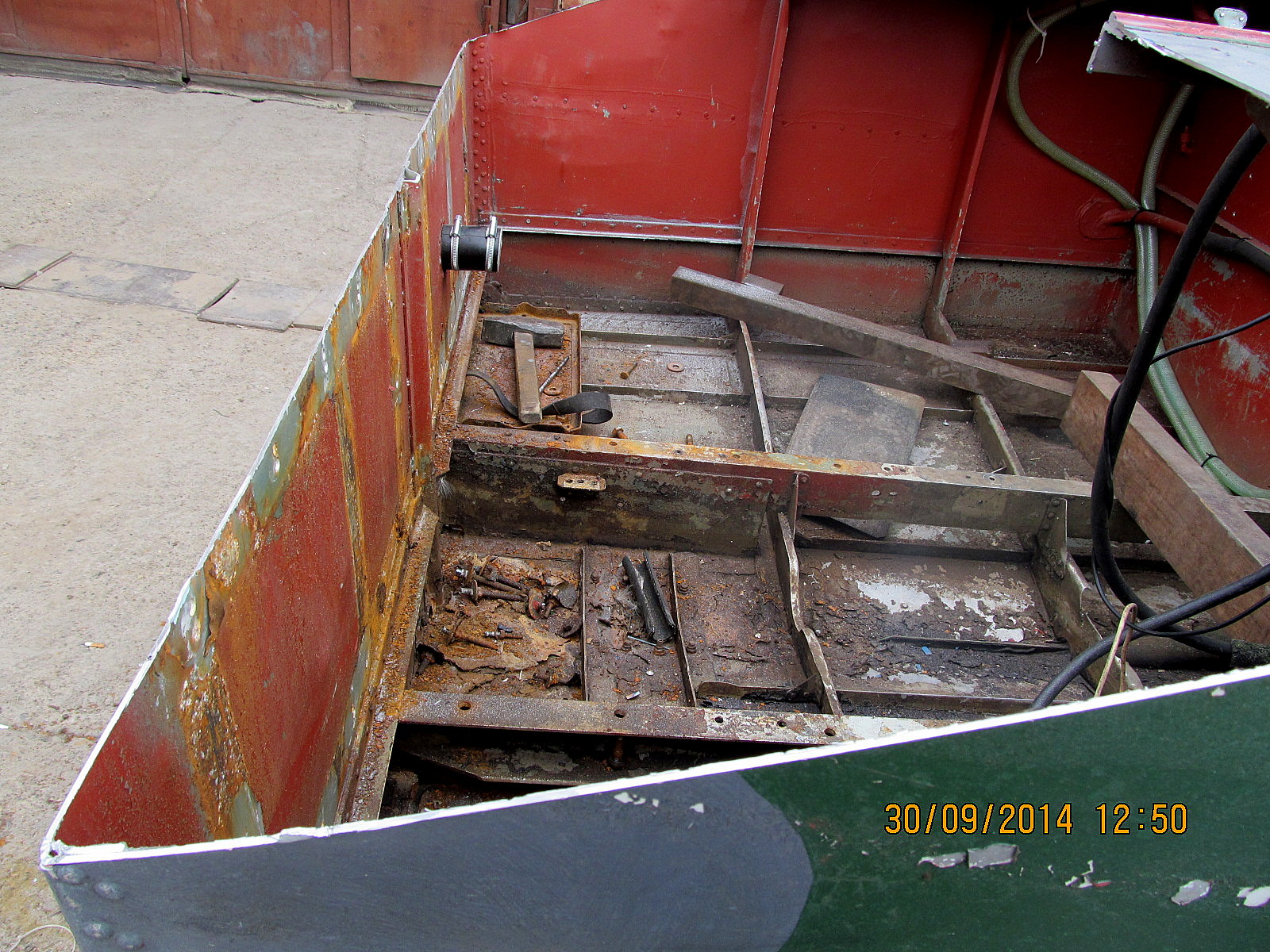

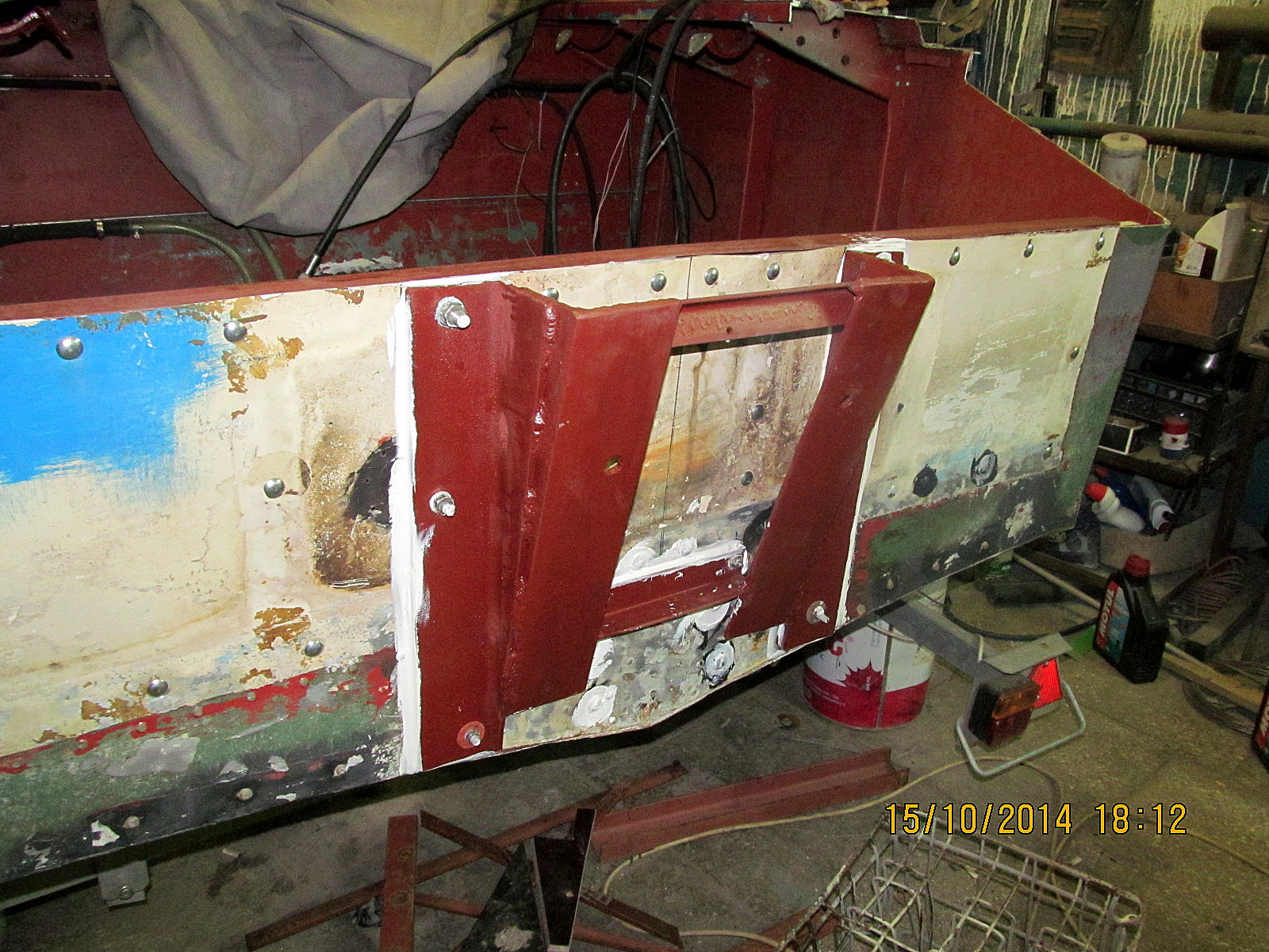

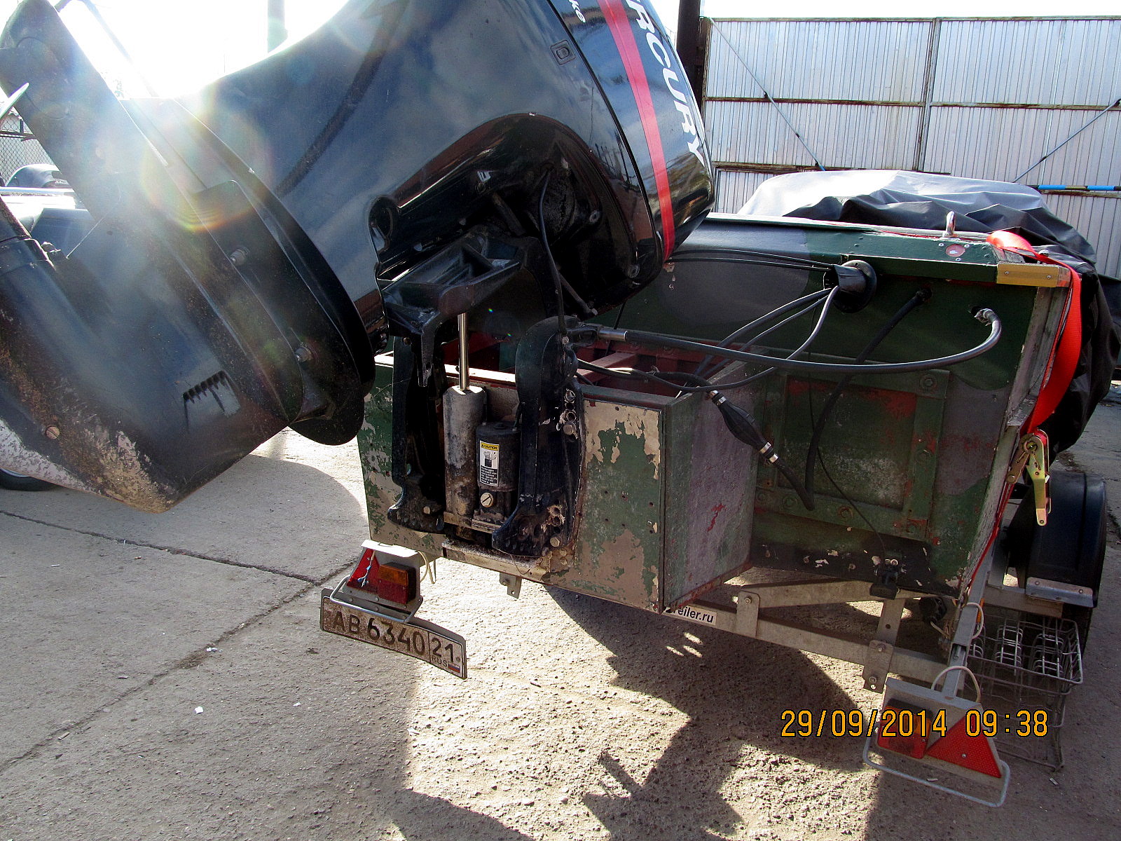

Доброго вечера уважаемые Амуроводы.
Вот мой вариант транца переделанного из выносного.
Могу весь процесс выложить
Назва:  IMG_2684.JPG
Переглядів: 1029
Розмір:  440,8 КБ
ID:	76568   Щоб збільшити малюнок, клацніть по ньому
Назва:  IMG_2683.JPG
Переглядів: 959
Розмір:  486,0 КБ
ID:	76569   Щоб збільшити малюнок, клацніть по ньому
Назва:  IMG_2652.JPG
Переглядів: 971
Розмір:  504,6 КБ

Конечно выкладывайте. Очень интересно!

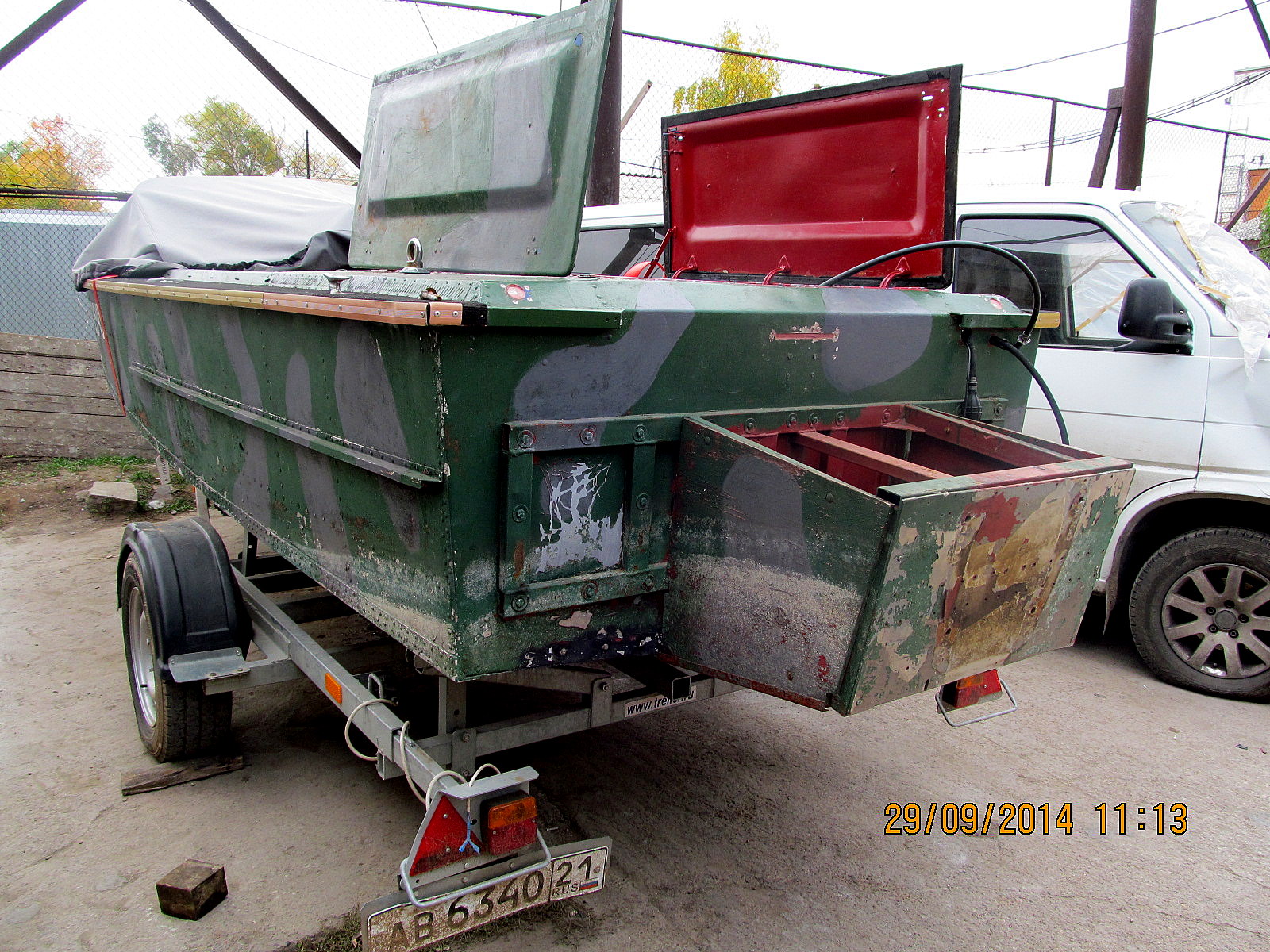

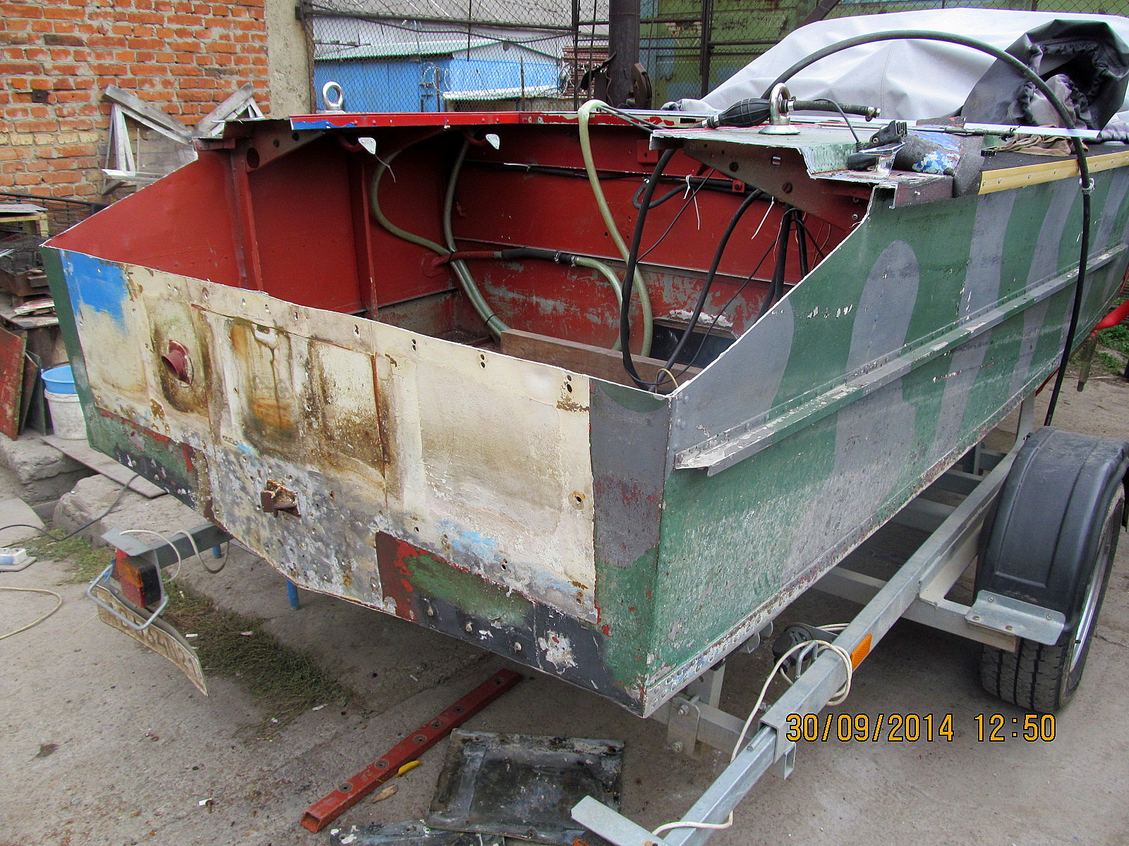

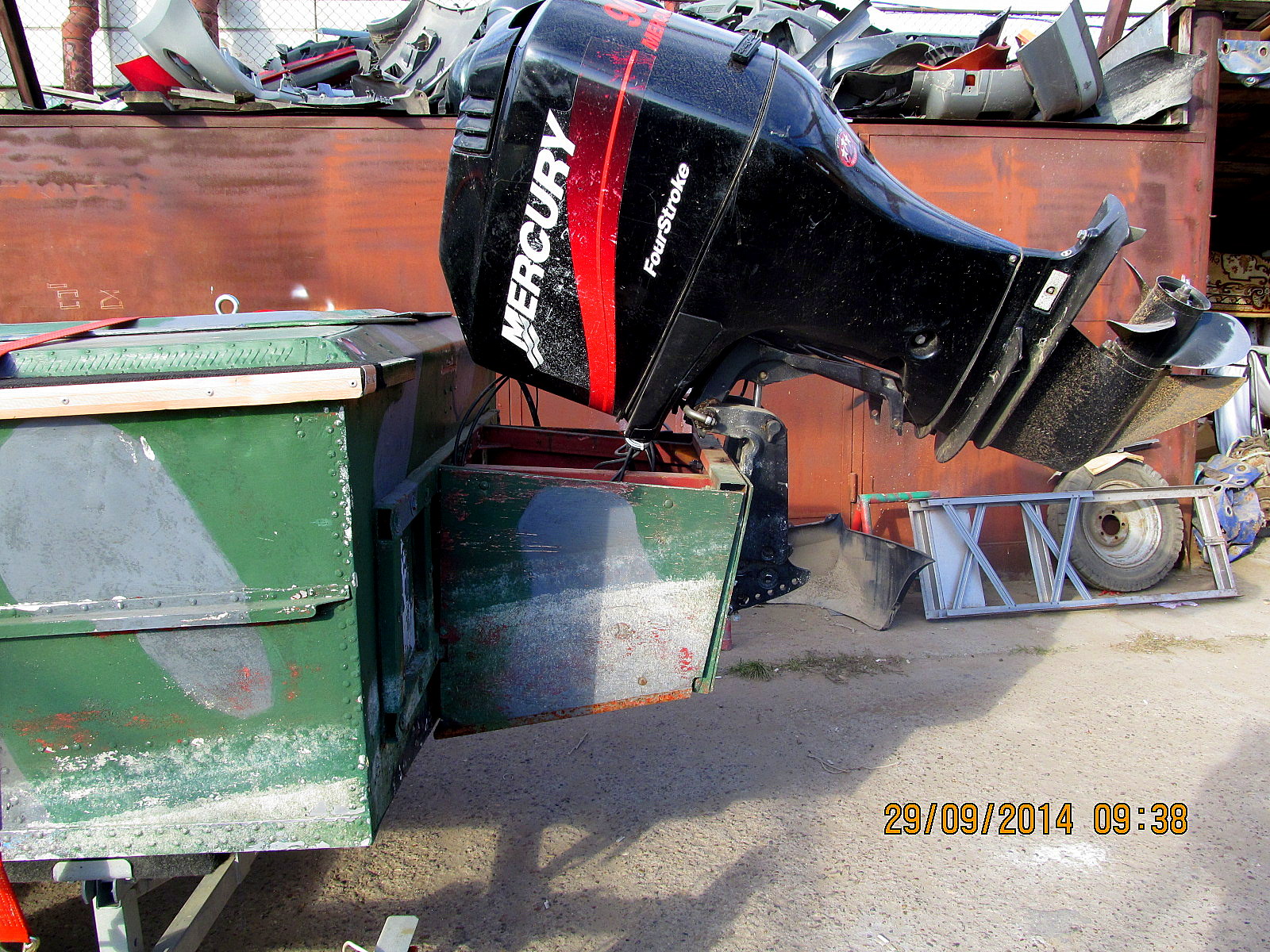

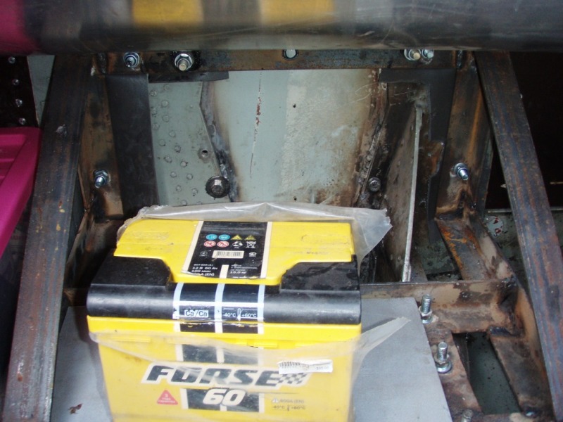

начнёмс.

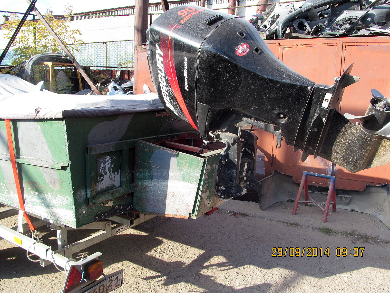

Было примерно так.
Не нравилась в этой конструкции развесовка на воде и на прицепе.
Плюс сильно увеличивалась габаритная длина, что должно было закончится сменой прицепа, развесовка на прицепе такая. катер в снаряжённом состоянии без вещей якоря стоит на прицепе, прицеп становится как весы. т.е. нагрузки на сцепное устройство ни какой
Назва:  IMG_2577.JPG
Переглядів: 879
Розмір:  705,6 КБ
ID:	76577   Щоб збільшити малюнок, клацніть по ньому
Назва:  IMG_2578.JPG
Переглядів: 795
Розмір:  621,5 КБ
ID:	76578   Щоб збільшити малюнок, клацніть по ньому
Назва:  IMG_2580.JPG
Переглядів: 813
Розмір:  707,9 КБ
ID:	76579   Щоб збільшити малюнок, клацніть по ньому
Назва:  IMG_2583.JPG
Переглядів: 764
Розмір:  603,6 КБ
ID:	76580   Щоб збільшити малюнок, клацніть по ньому
Назва:  IMG_2585.JPG
Переглядів: 882
Розмір:  742,8 КБ
автосити зараз поза форумом   Відповісти з цитуванням

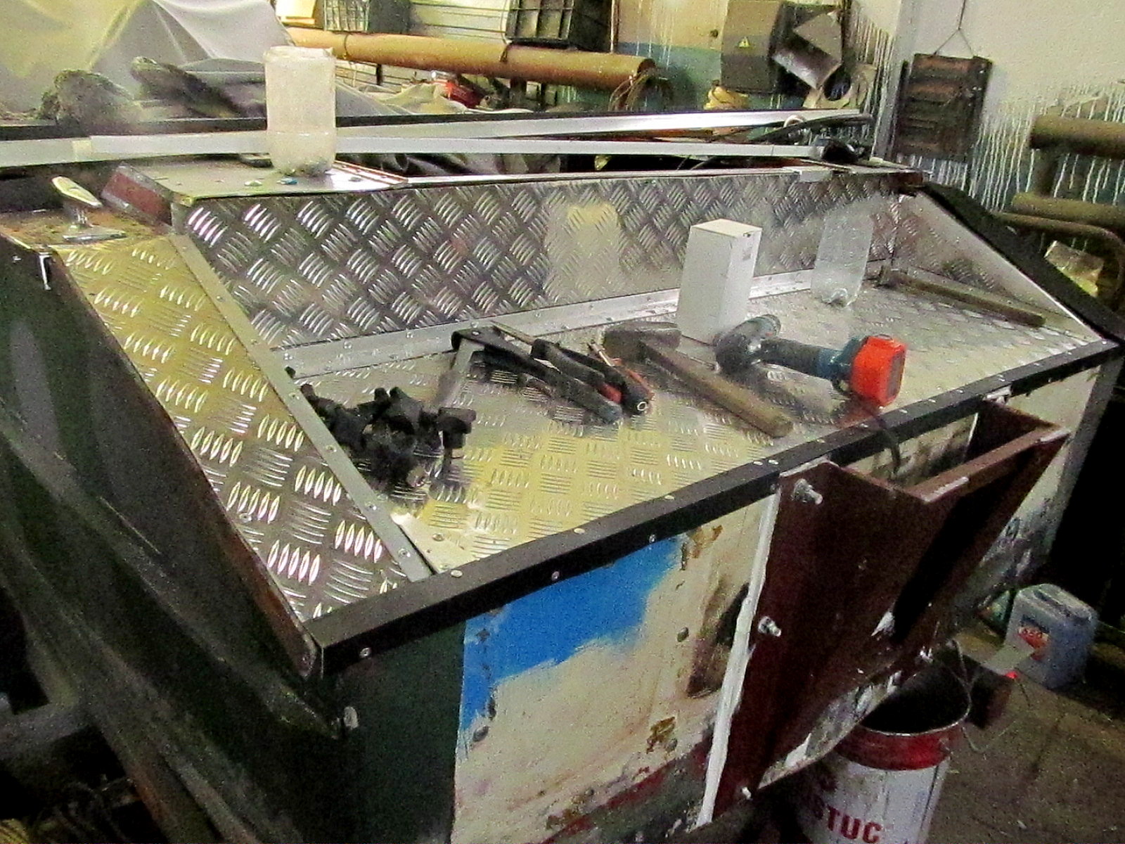

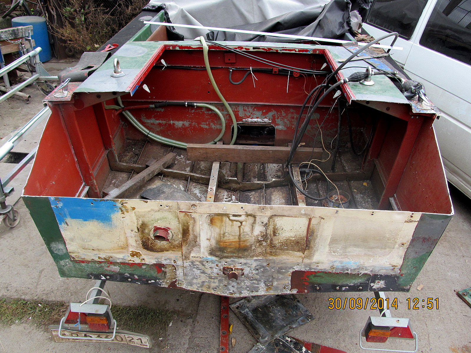

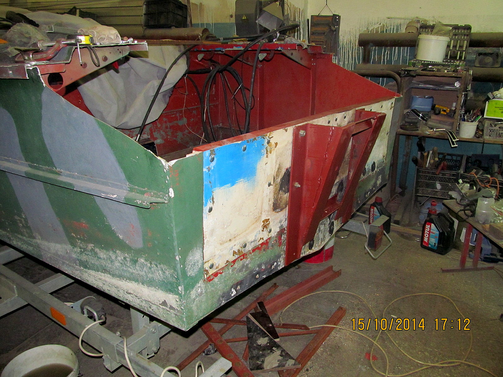

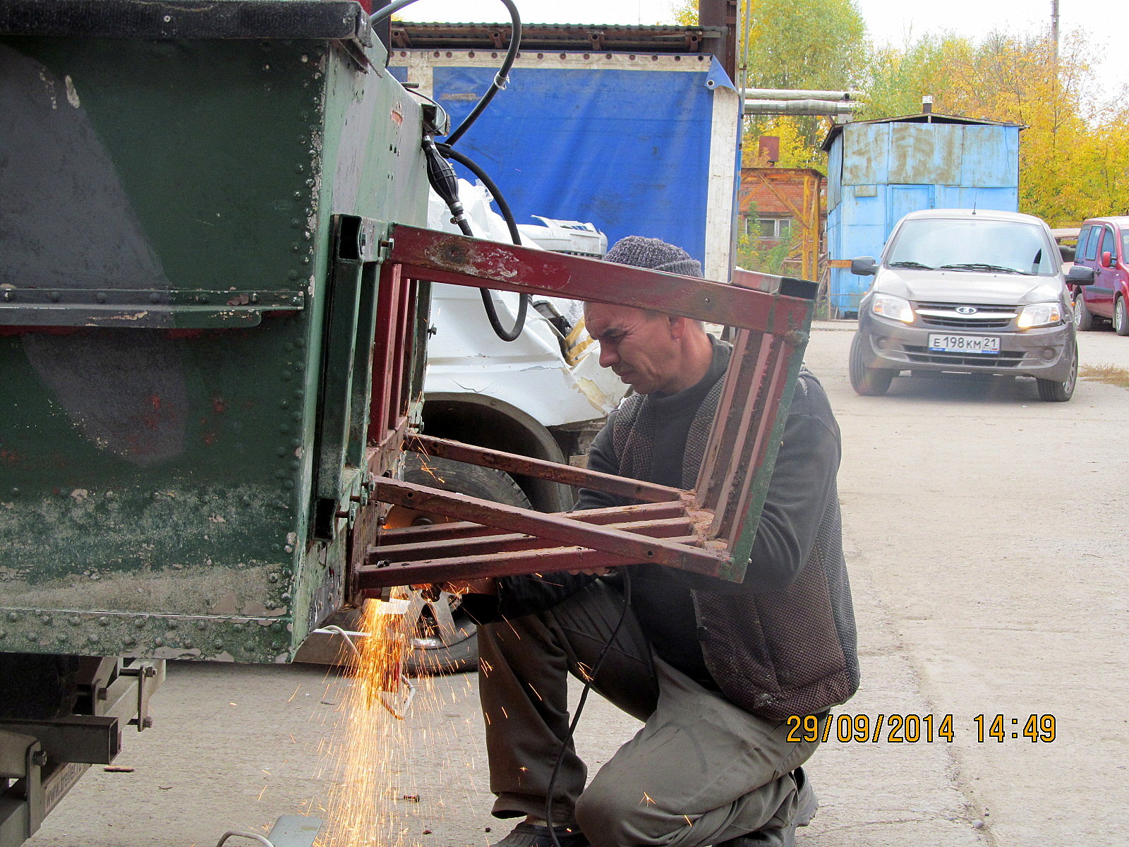

так моего амурчика раскрамсали сначала
Назва:  IMG_2590.JPG
Переглядів: 832
Розмір:  596,5 КБ
ID:	76582   Щоб збільшити малюнок, клацніть по ньому
Назва:  IMG_2596.JPG
Переглядів: 920
Розмір:  640,6 КБ
ID:	76583   Щоб збільшити малюнок, клацніть по ньому
Назва:  IMG_2600.JPG
Переглядів: 962
Розмір:  705,6 КБ
ID:	76584   Щоб збільшити малюнок, клацніть по ньому
Назва:  IMG_2597.JPG
Переглядів: 927
Розмір:  633,9 КБ

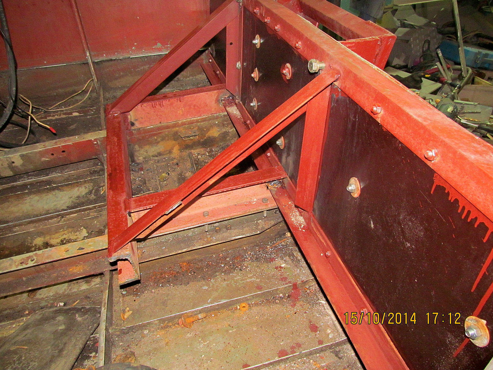

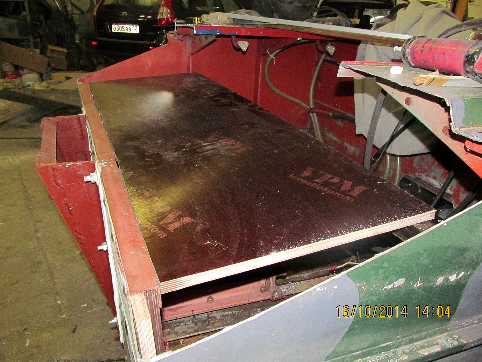

сборка корпуса.
Опробовать после ремонта не успел(так жалко)
