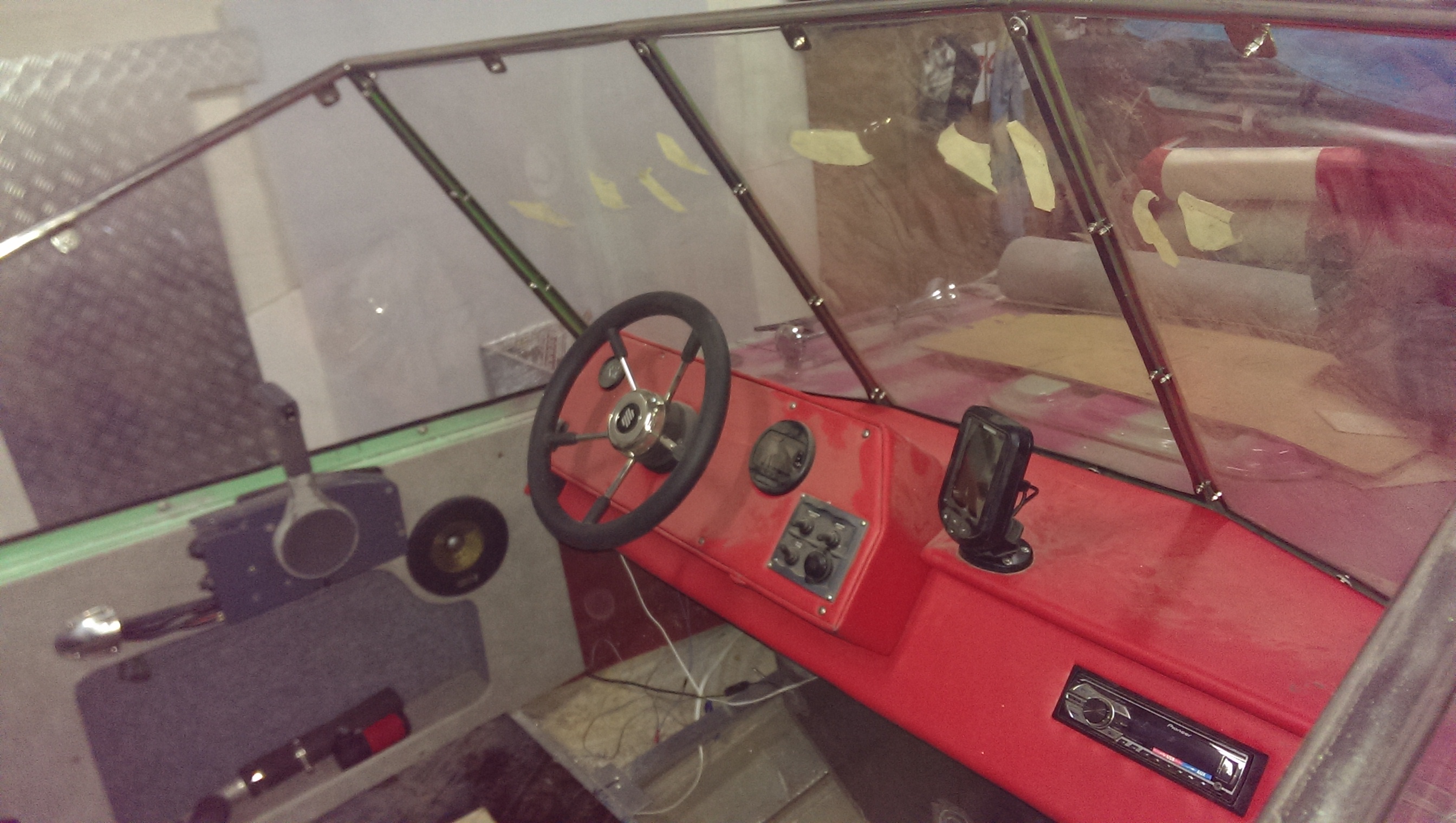

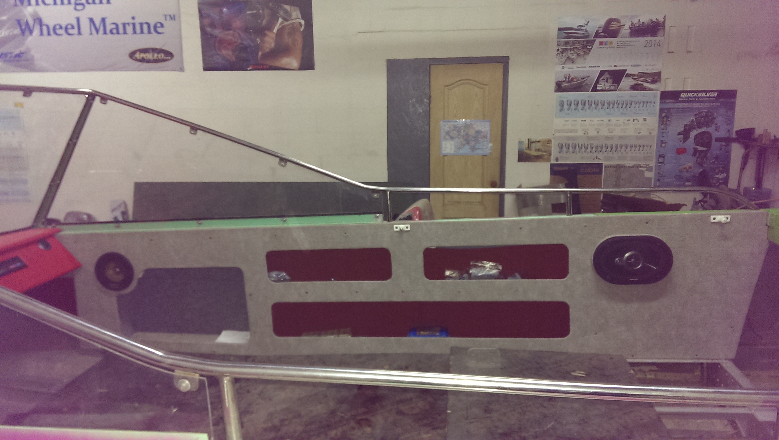

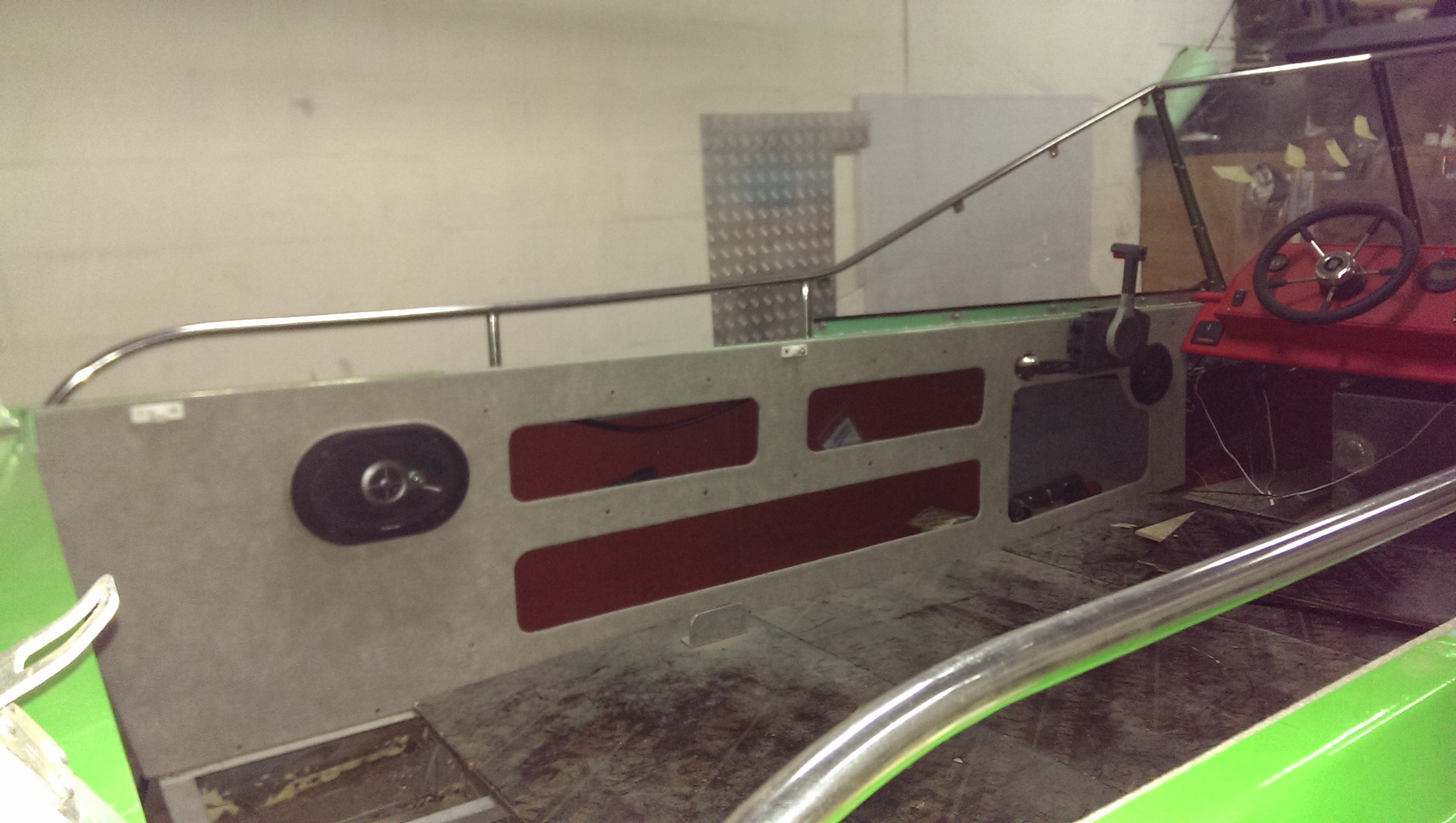

Еще несколько фото... В бортах, где стояли родные баки, вышли очень вместительные карманы. Так как сиденья автомобильные, и чтобы они раскручивались на 180 градусов, пришлось сделать ниши в бортах.

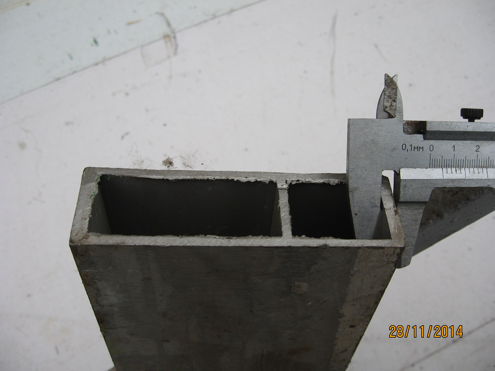

но толщину стенки измерю, самому интересно
Измерил. Короткая стенка 5 мм, длинная и перегородка-3,5 мм.Сам профиль 120*35. Варится хорошо.
