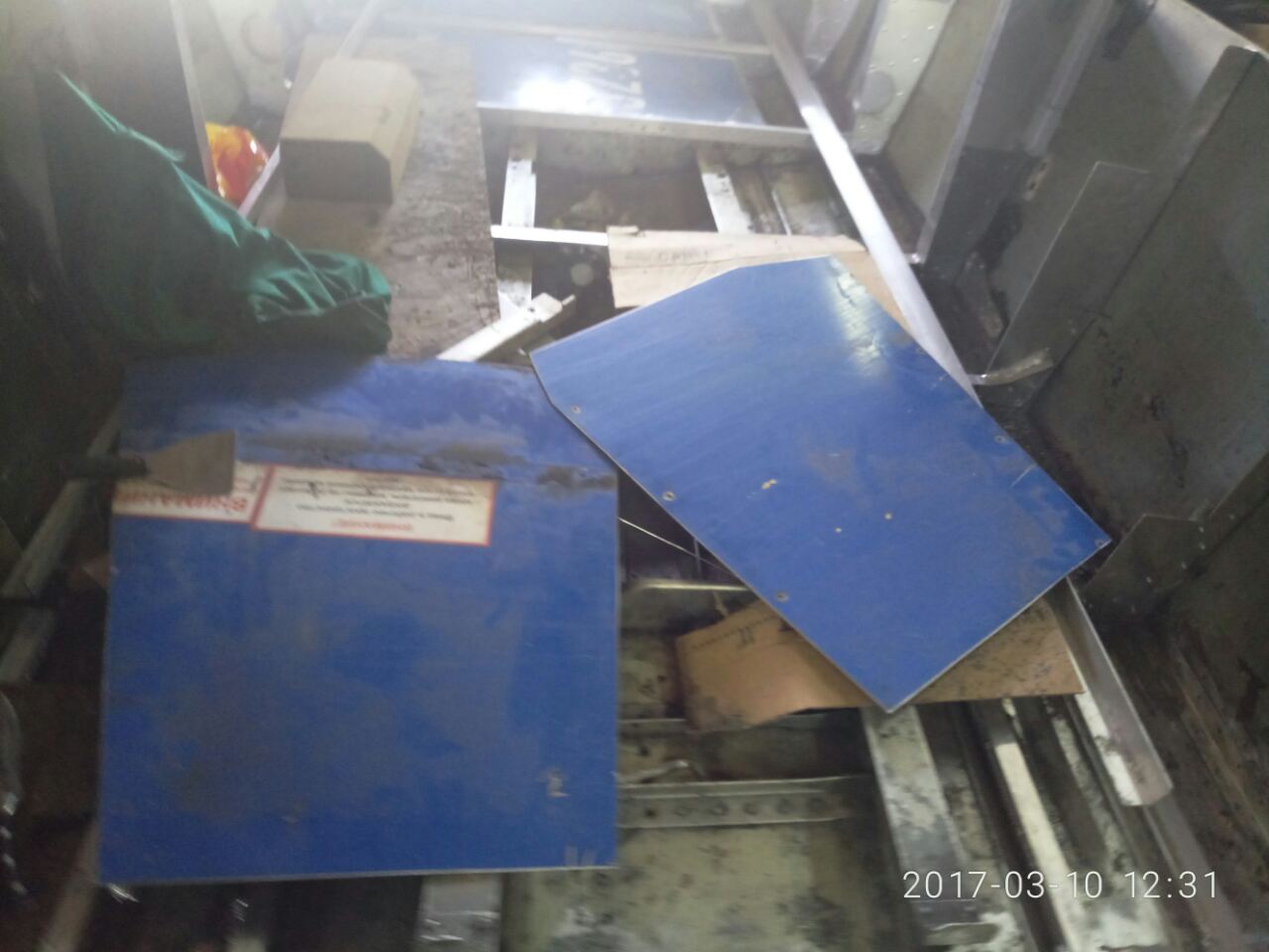

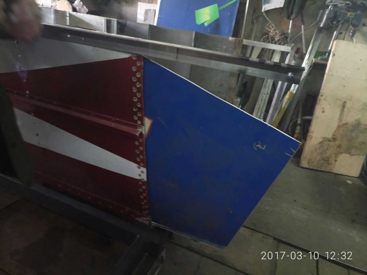

А тим часом, Юра виготовив частини елементів корми, поки Юра підганяв, я помив бензином і позачищав від бруду. Пришлося зрізати трохи старого борту, так як дуже часто було насверлено.
Усе підготовлено - можна починати.

Діма, співчуття прийняті
Придівіться і Ви побачите проварені шви. Витяжні закльопки використовувалися виключно для виставлення в рівень, та початкового закріплення, потім усе проварилося повноцінними швами.
Доречи це не кінцевий варіант, ще буде підсилення перед укладанням підлоги.

Допис від tyrbo77 Переглянути допис
Ну это когда люди стояли перед выбором или жигуля классику или восьмерку. Посвежее машина(в катере не так уставший металл и заклепки), лучше по характеристикам и комфорту(обводы,набор, компановка и др.). Юмс и финвал можно по анологии с авто отнести уже к иномаркам
Діма, попередній власник човна - Володя, не планував його продавати, та життя внесло корективи. Володя повніст*ю переклепав човен під нуль, переробив скулу та замінив кільову накладку(виготовив нову), корпус був готовий до повернення на воду з стаціонарним двигуном, викрашений модними фарбами з перламутром і вскритий лаком. АЛЕ! Добавив пару фоток коли я його забрав.
Я вдячний йому за те що він мені довірив і взяв символічну плату за корпус, я впевнений що за ці гроші можна купитиб було гарні ночви.
Діма, повірте мені, Вам сподобається як я зроблю цього Амура, в мене є невеликий досвід у тюнінгу.
Назва:  0-02-05-351faaeb4b9ad0fb8e0e673199009c68cdf878abfd9e5208753115557f9d8b4b_full.jpg
Переглядів: 537
Розмір:  99,9 КБ
ID:	130630   Щоб збільшити малюнок, клацніть по ньому
Назва:  0-02-04-931c3bcd9d08fcf44c9d93bfc0ea84578f854359155abd8b0f7843b751ee6460_full.jpg
Переглядів: 508
Розмір:  97,0 КБ
в1961 (11.03.2017), Шурави (13.03.2017)
