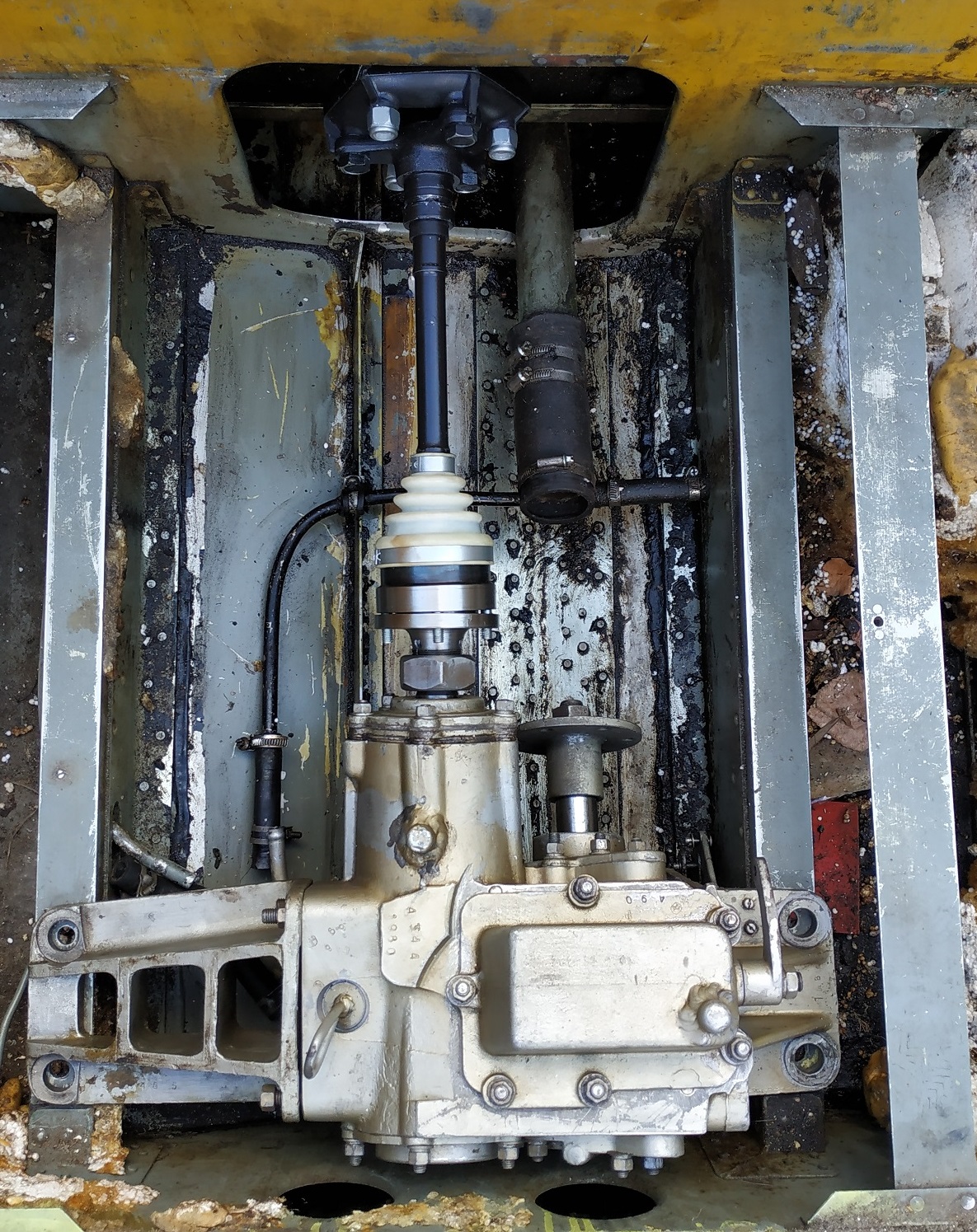

В продолжение разговора...
Назва:  IMG_20190331_110717.jpg
Переглядів: 637
Розмір:  1,50 МБ
Востаннє редагував maxer Амур М: 31.03.2019 о 21:15.

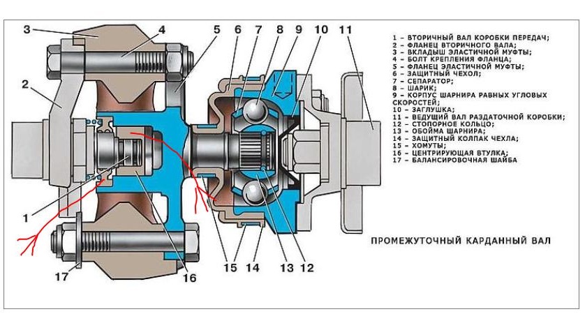

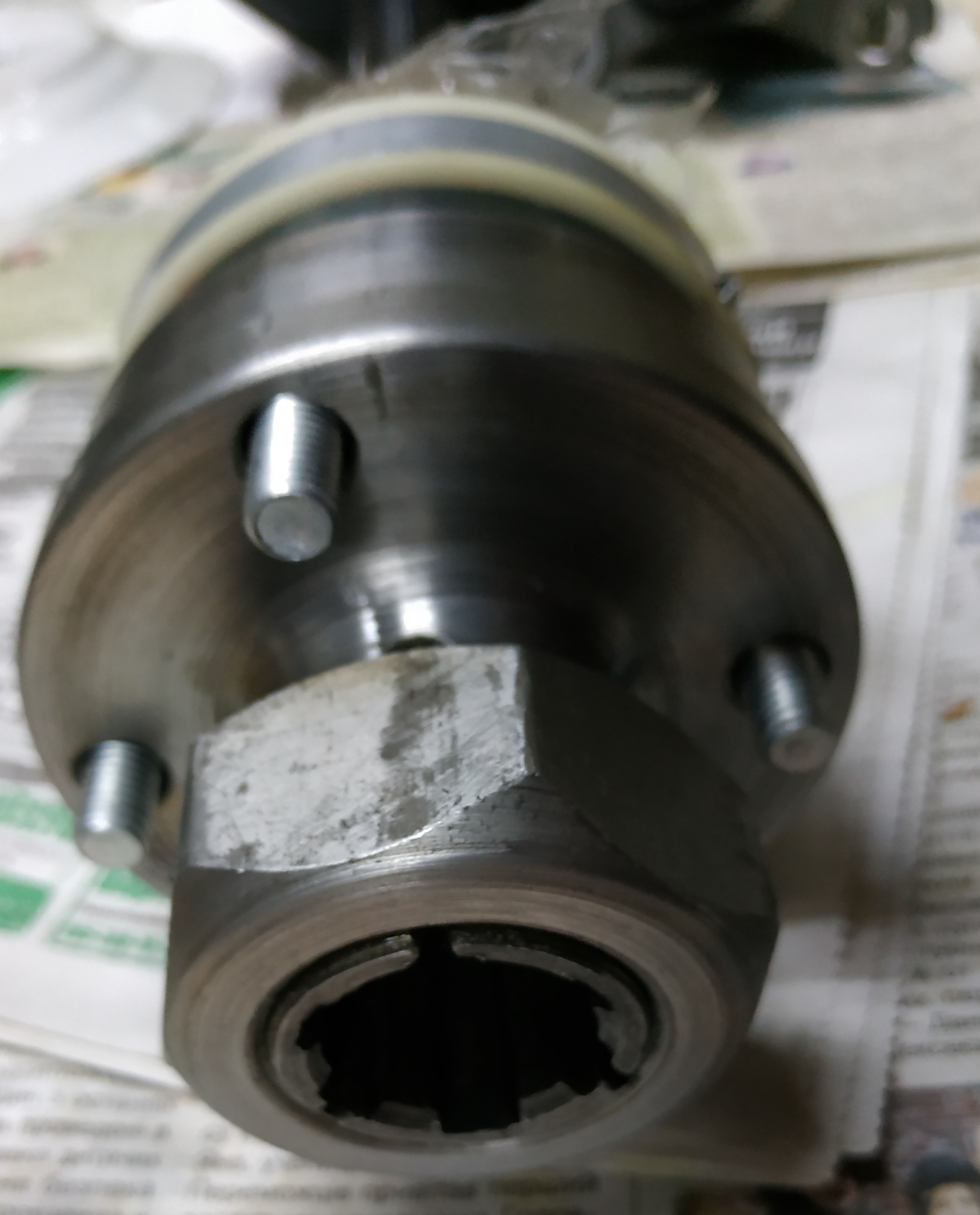

Переделанный ведущий вал, который идёт от двигателя к кардану. Он удлинен для посадки центрирующей втулки. Вертолет (от классики) обрезан как у Елены Мурманск. Зафиксирован двумя болтами.
Также привел схему установленного промежуточного карданного вала автомобиля Нива. Она показывает как центрируется кардан относительно ведущего вала.
Назва:  IMG_20190331_145817.jpg
Переглядів: 645
Розмір:  1,83 МБ
ID:	156266   Щоб збільшити малюнок, клацніть по ньому
Назва:  IMG_20190331_145625.jpg
Переглядів: 618
Розмір:  1,14 МБ
ID:	156267   Щоб збільшити малюнок, клацніть по ньому
Назва:  схема установленного промежуточного вала Нива.jpg
Переглядів: 565
Розмір:  118,5 КБ
Востаннє редагував maxer Амур М: 31.03.2019 о 21:30.

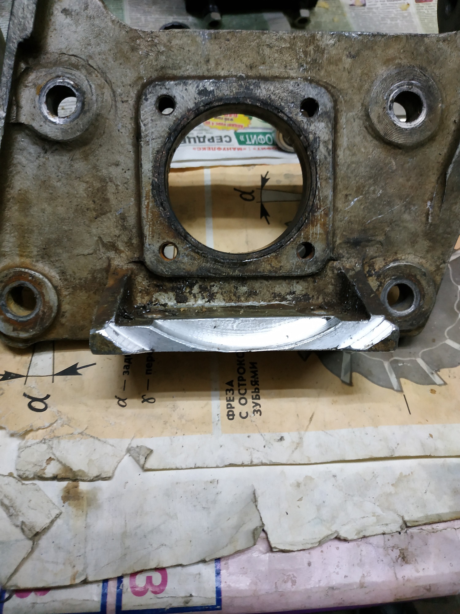

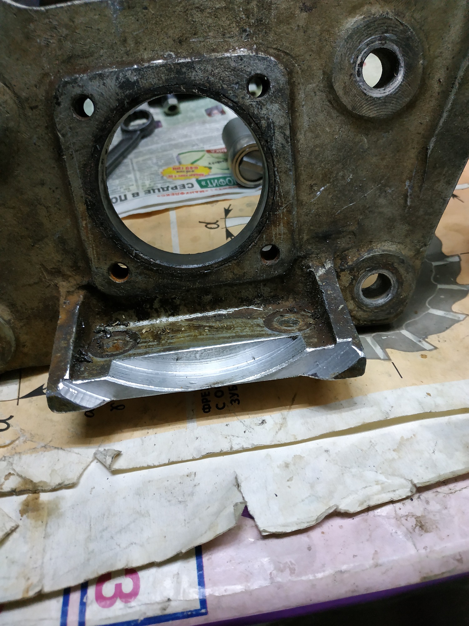

Старий 07.04.2019, 21:12   #12 (permalink)
Аватар для maxer Амур М
Звідки Ви: Киев, Выдыбай
Карапь: Амур М
Дописи: 859
Сказал(а) спасибо: 430
Типово Re: Кардан Амур М

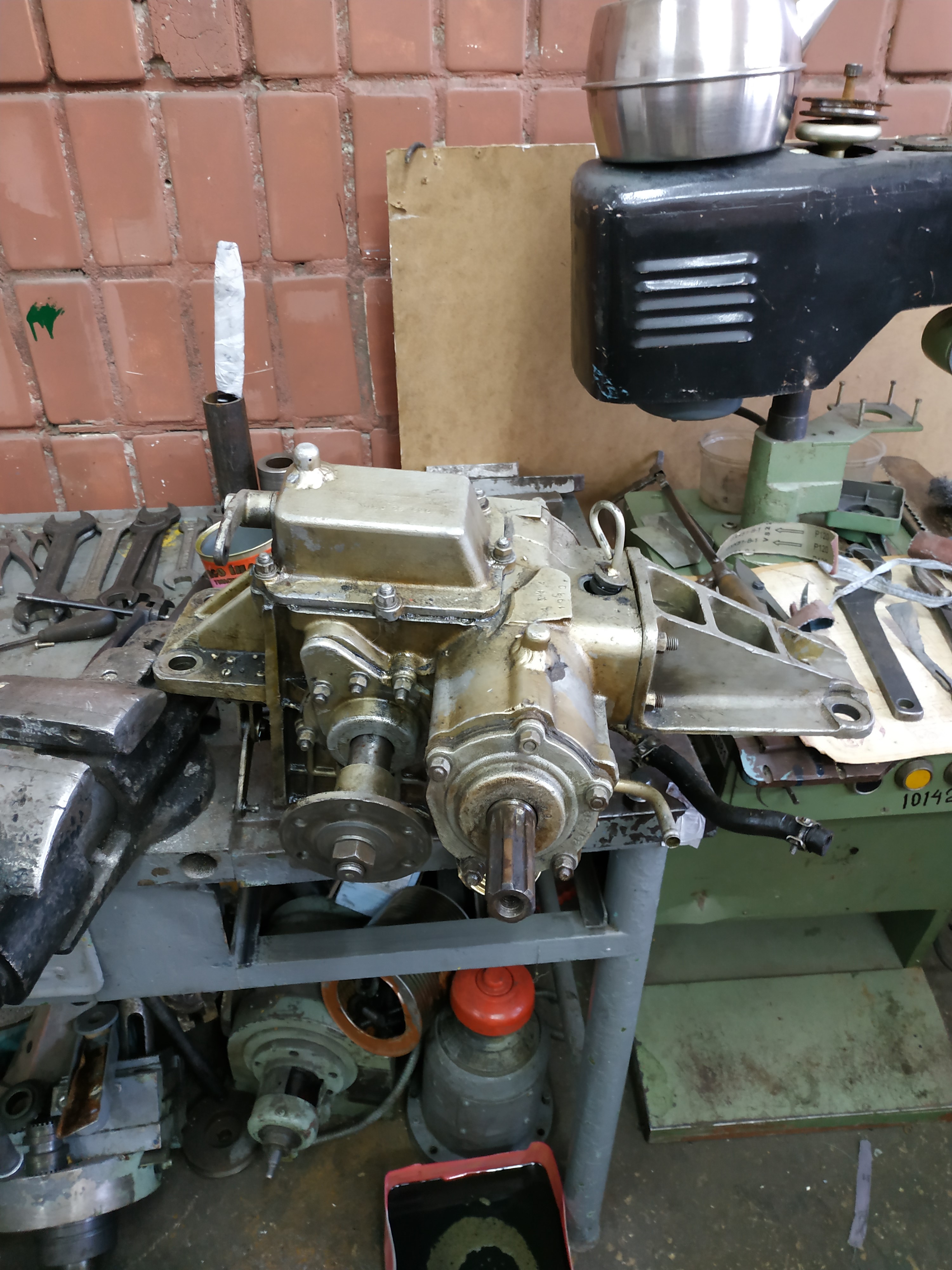

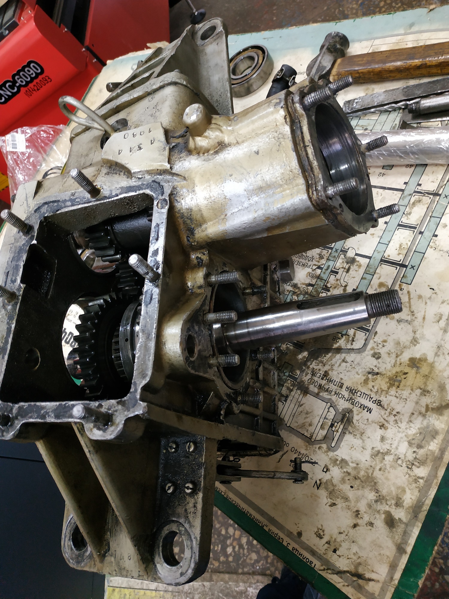

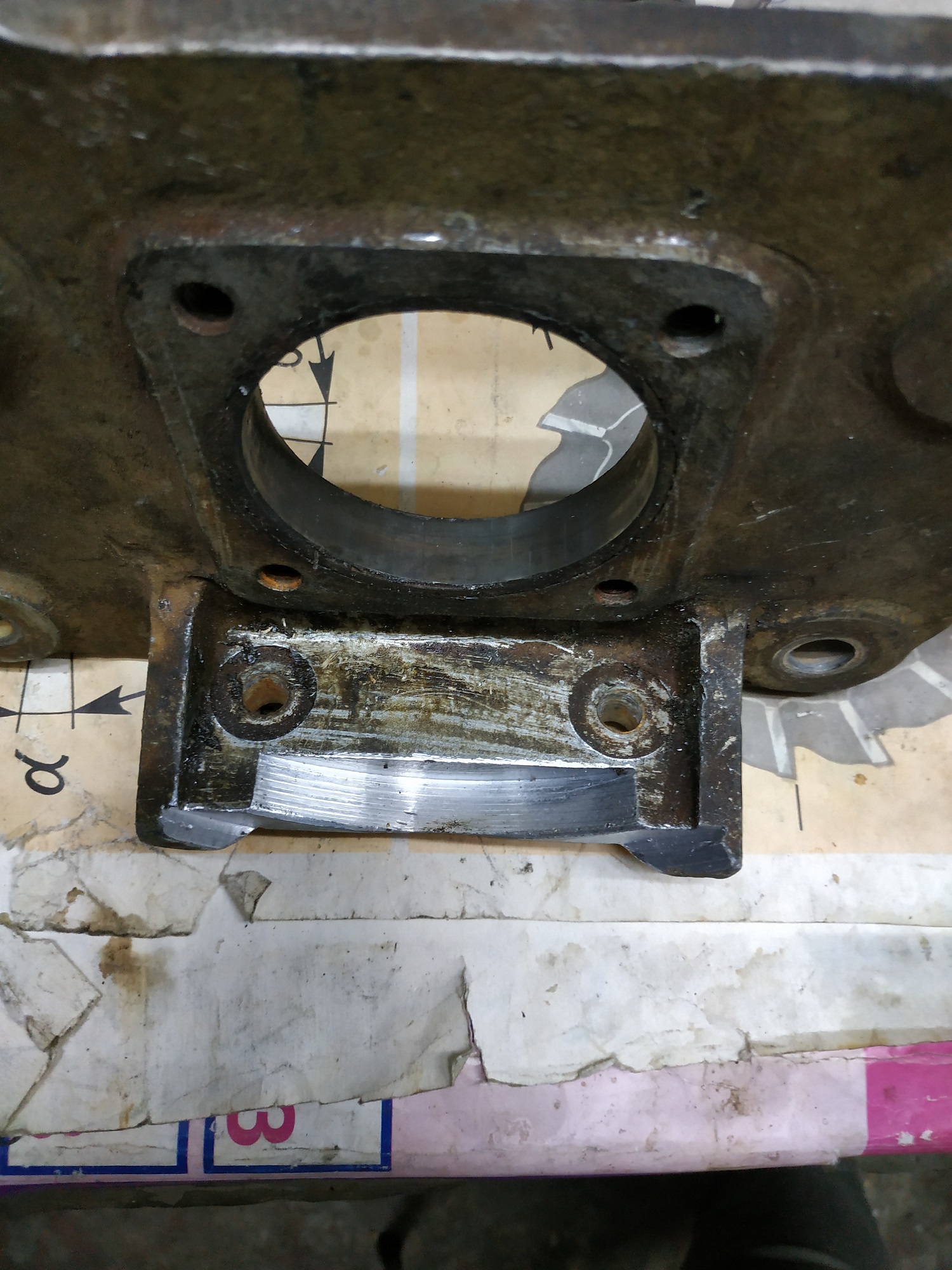

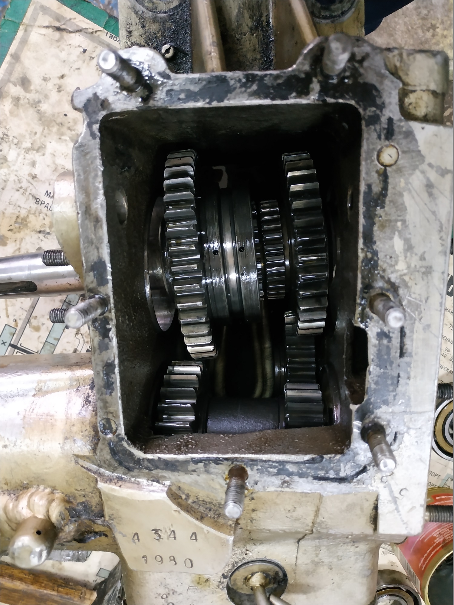

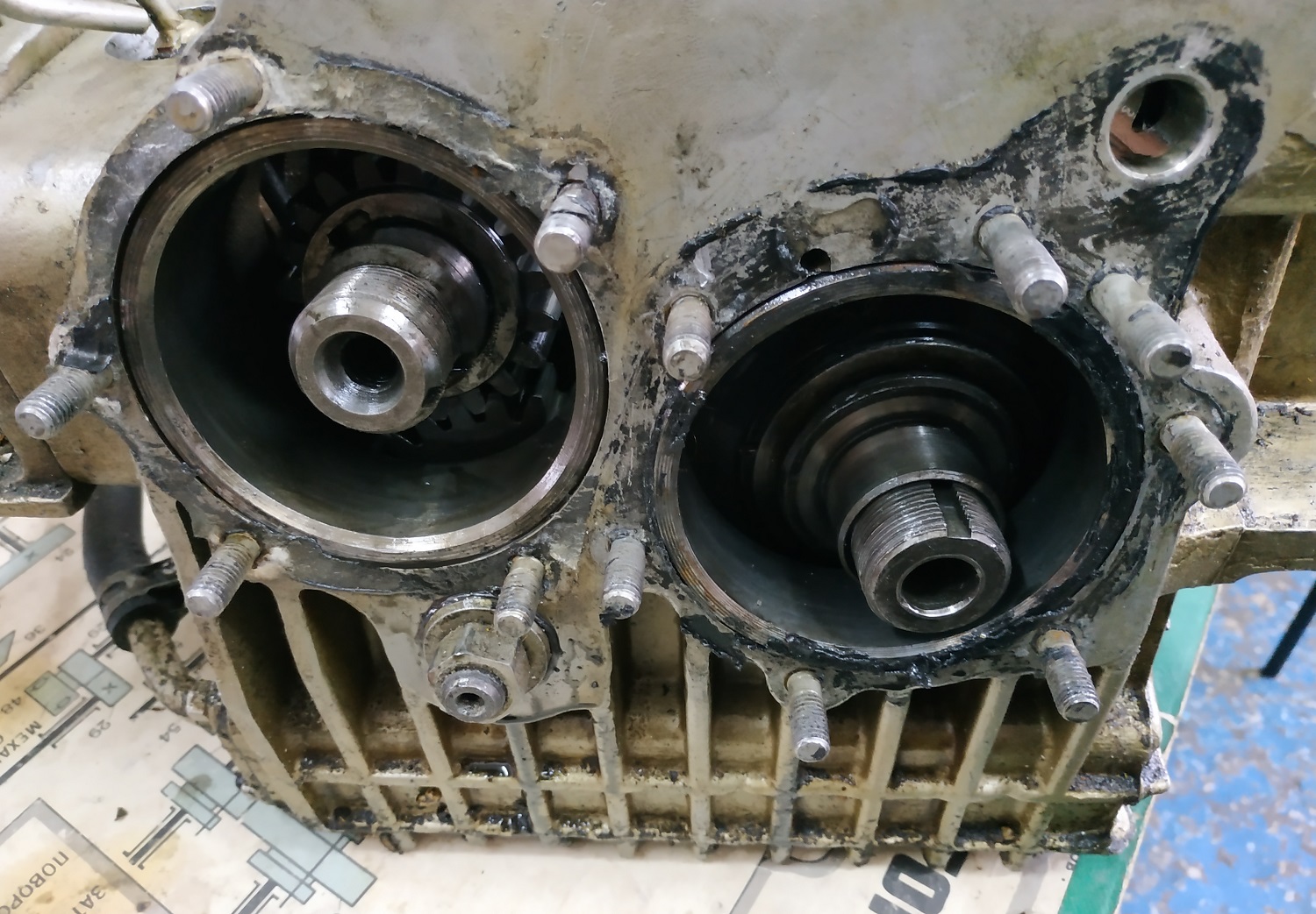

Заодно поменяем и подшипники
Назва:  Редуктор катера Амур М 1.jpg
Переглядів: 583
Розмір:  461,3 КБ
ID:	156579   Щоб збільшити малюнок, клацніть по ньому
Назва:  Реверс редукор катера амур м 2.jpg
Переглядів: 592
Розмір:  1.007,2 КБ
ID:	156580   Щоб збільшити малюнок, клацніть по ньому
Назва:  Реверс редукор катера амур м 3.jpg
Переглядів: 582
Розмір:  779,2 КБ

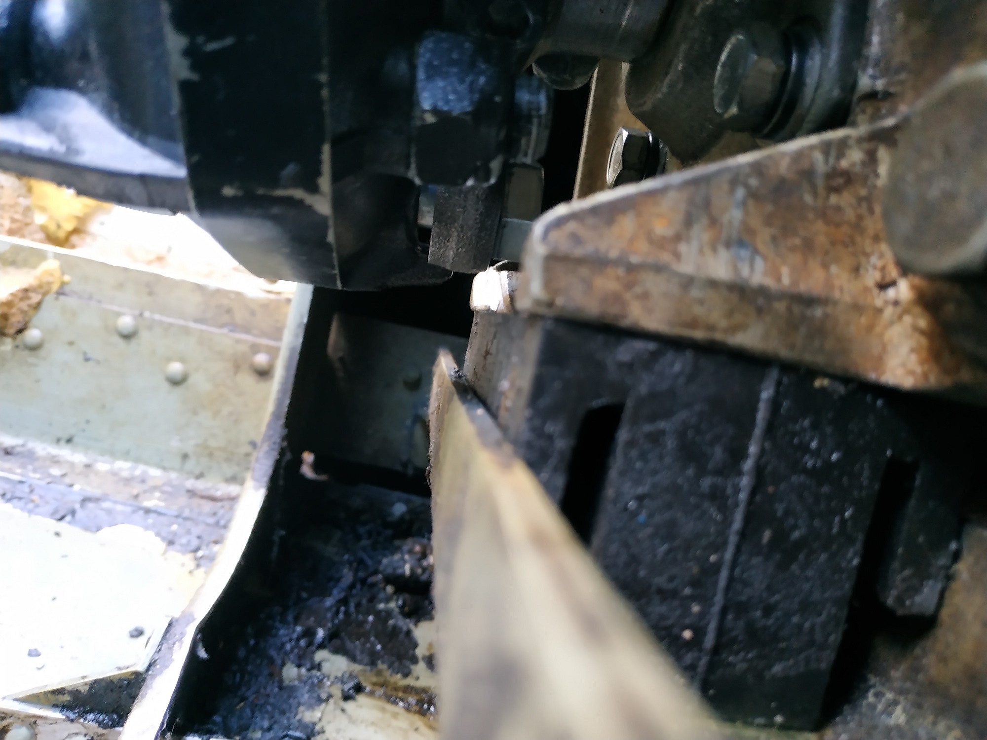

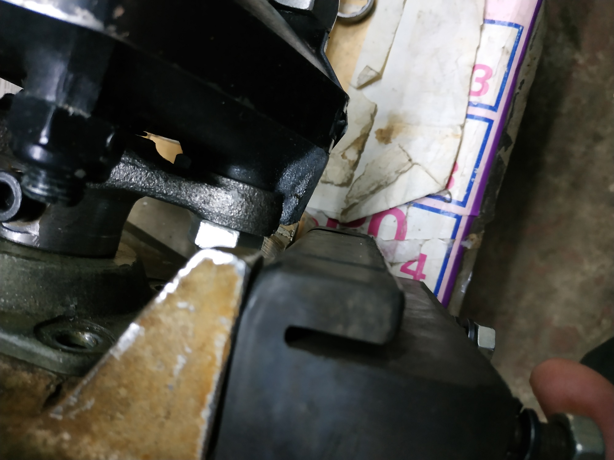

Старий 30.04.2019, 22:50   #13 (permalink)
Карапь: Амур М
Дописи: 859

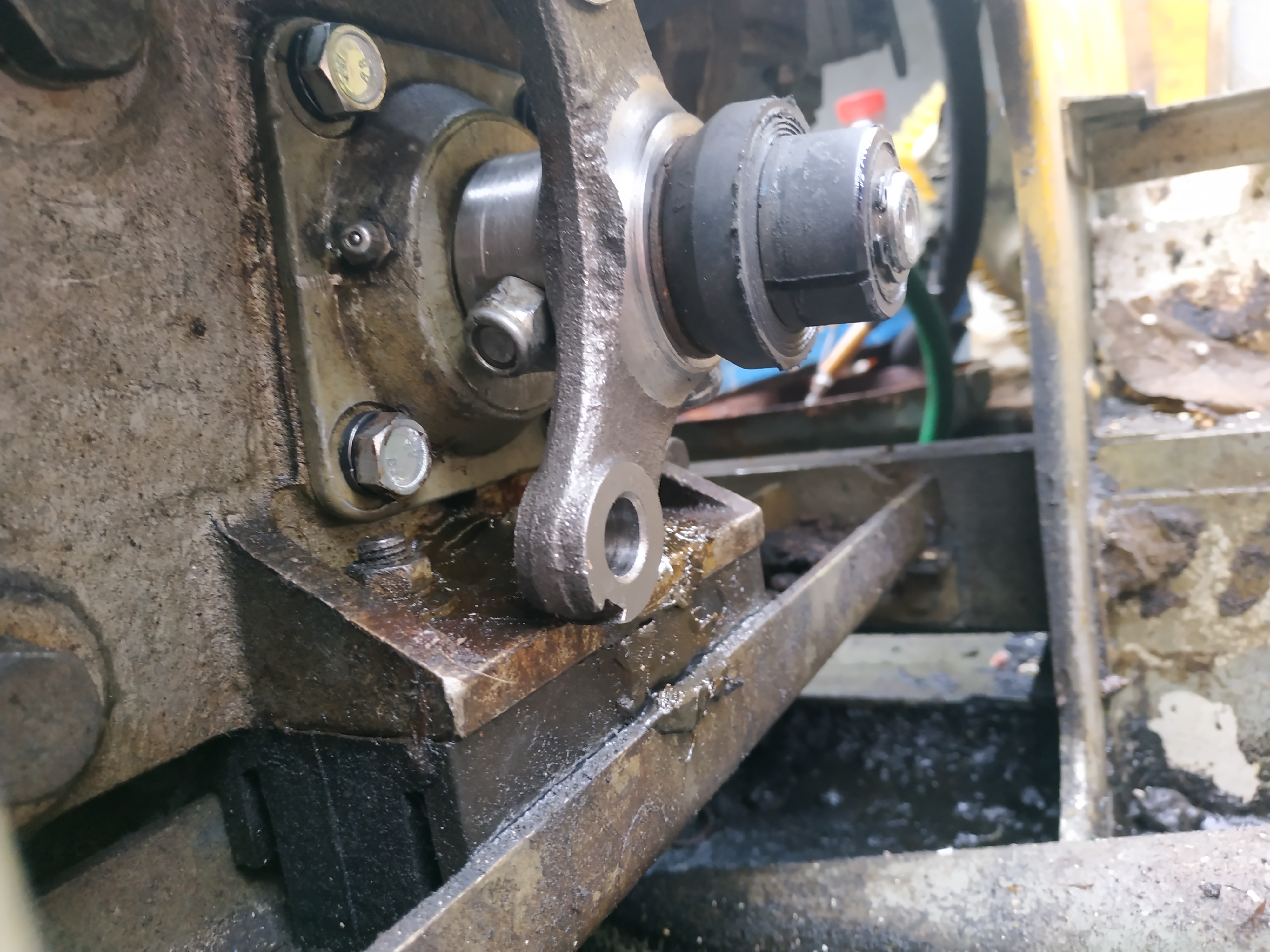

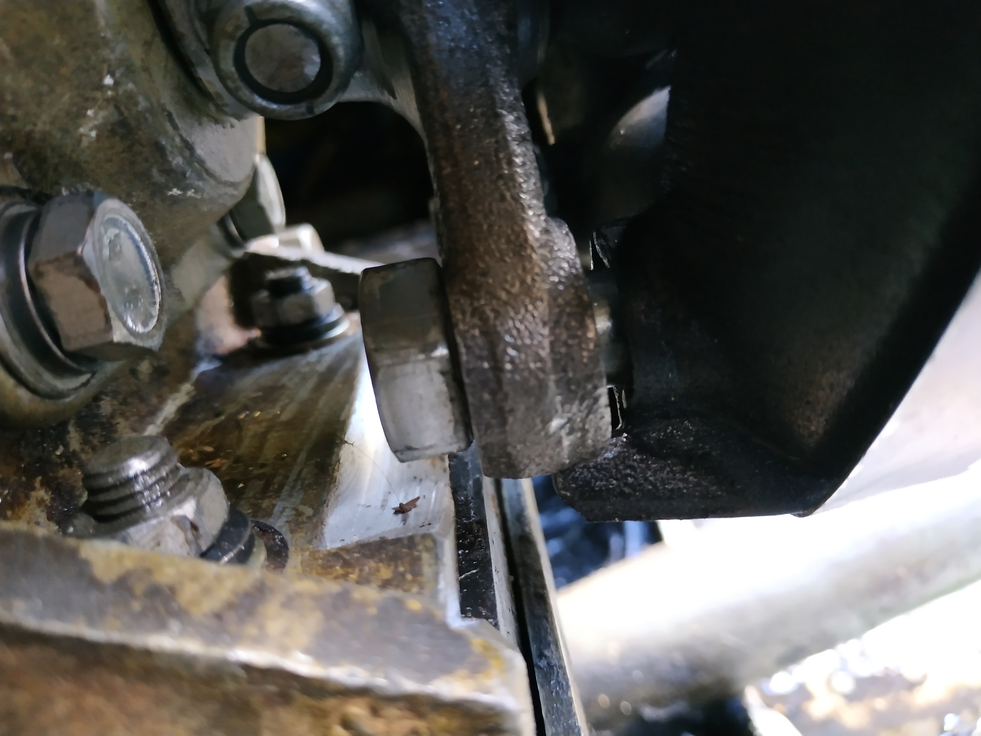

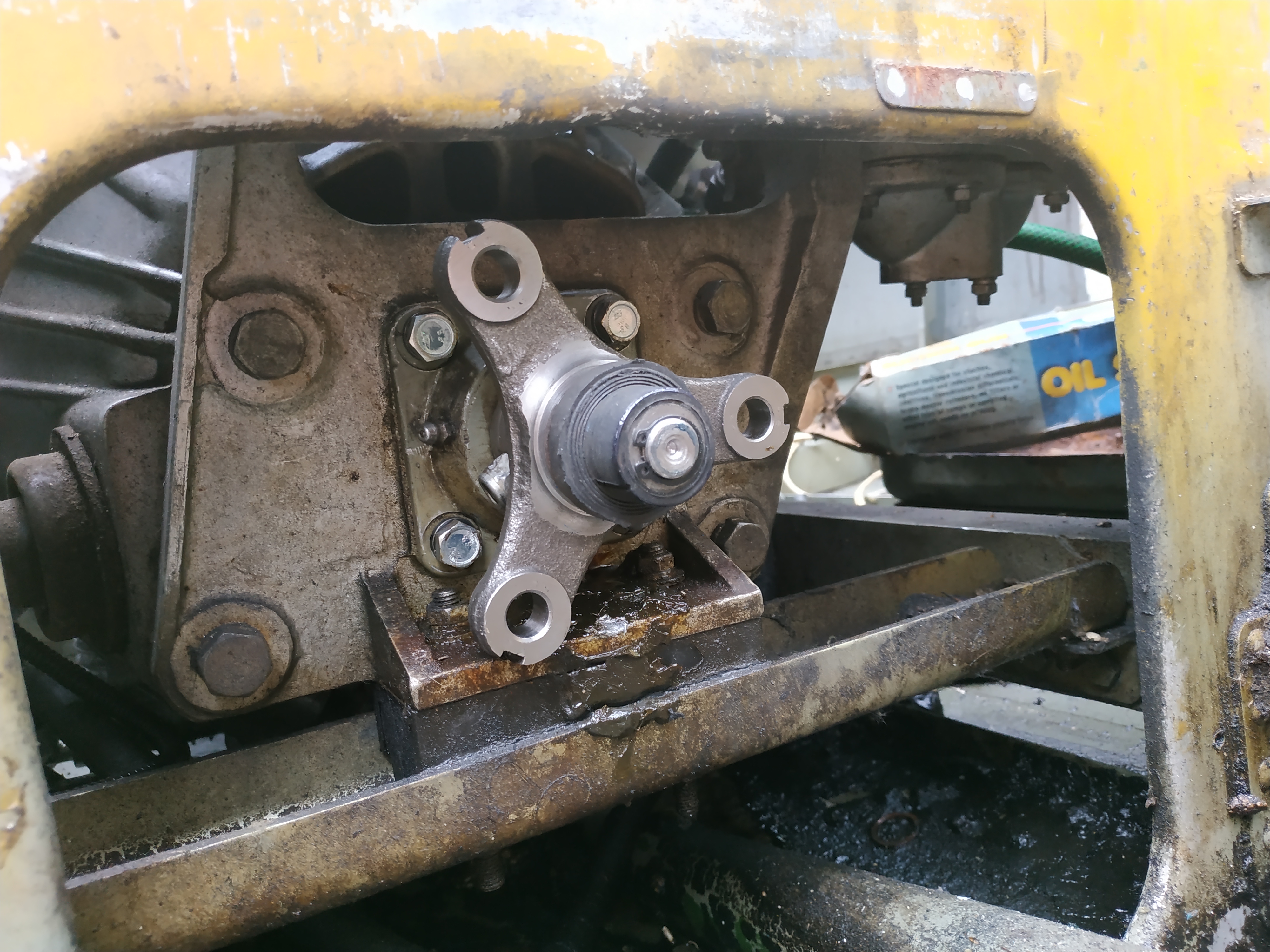

Первые трудности. Не учел что фланец может задевать за опору двигателя.
Назва:  IMG_20190430_164507.jpg
Переглядів: 580
Розмір:  3,33 МБ
ID:	157086   Щоб збільшити малюнок, клацніть по ньому
Назва:  IMG_20190430_164423.jpg
Переглядів: 555
Розмір:  3,74 МБ

Старий 30.04.2019, 22:53   #14 (permalink)
Карапь: Амур М
Дописи: 859
Второй вывод. Надо было как советовали ставить кардан резиновой муфтой к редуктору.

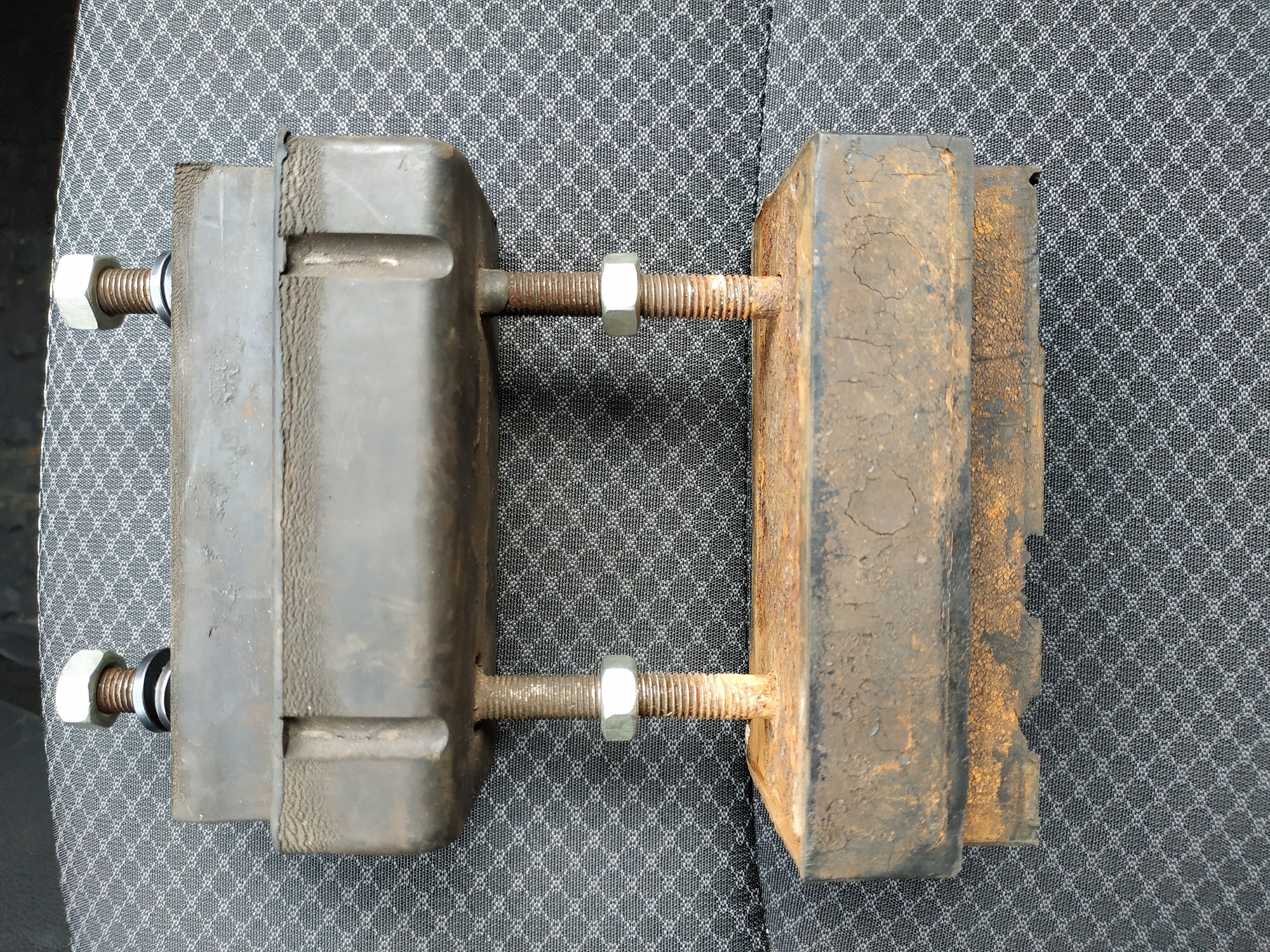

Старий 02.05.2019, 14:03   #17 (permalink)
Карапь: Амур М
Дописи: 859

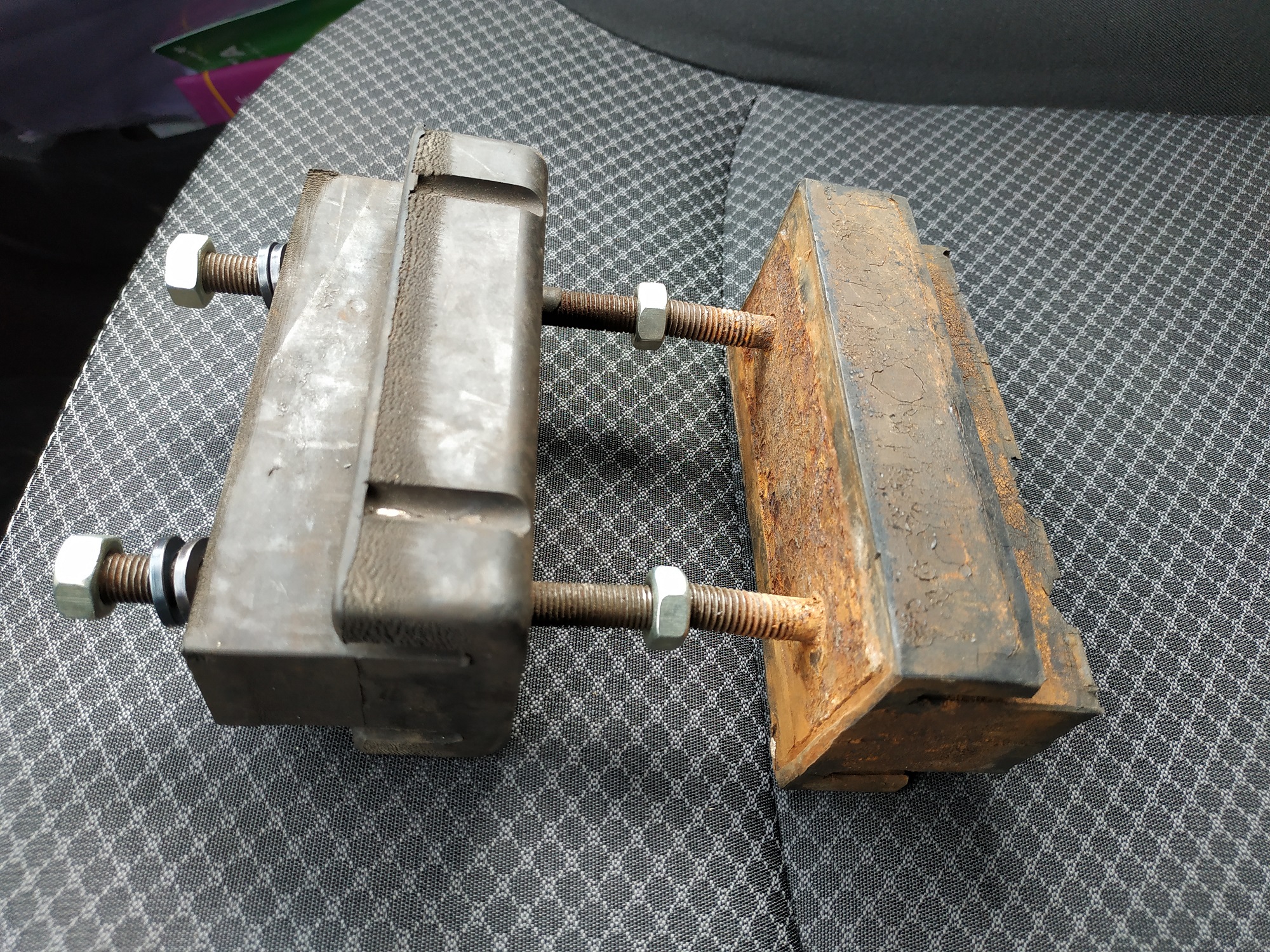

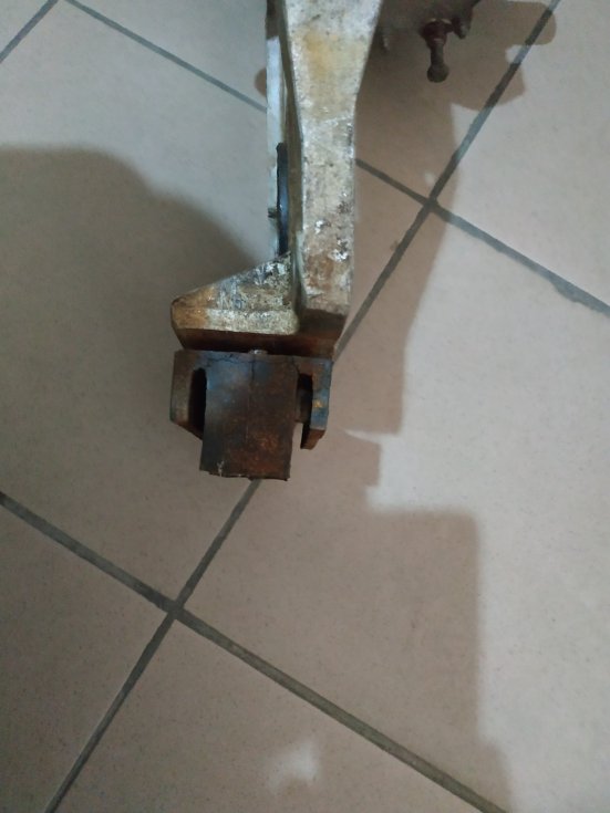

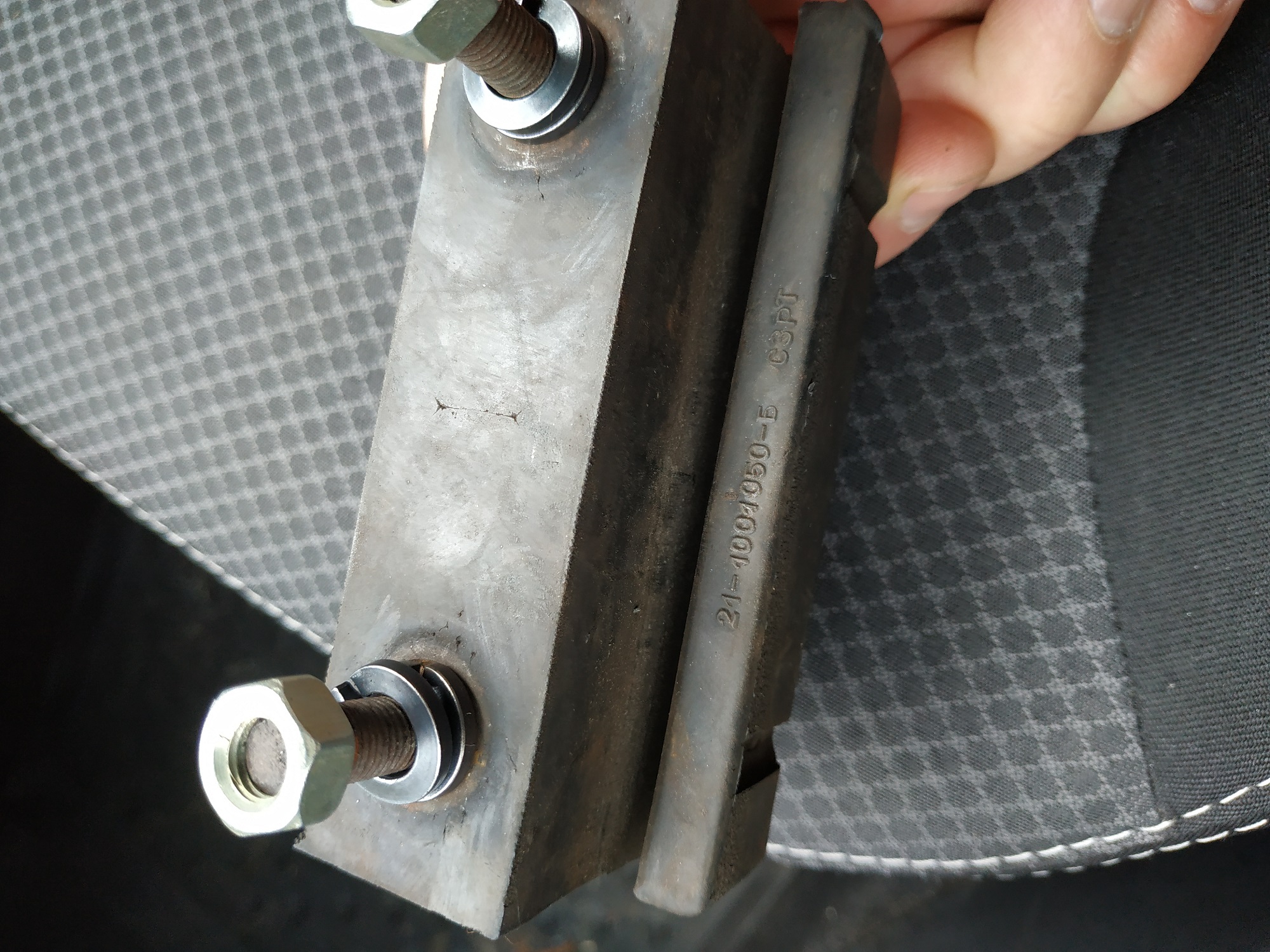

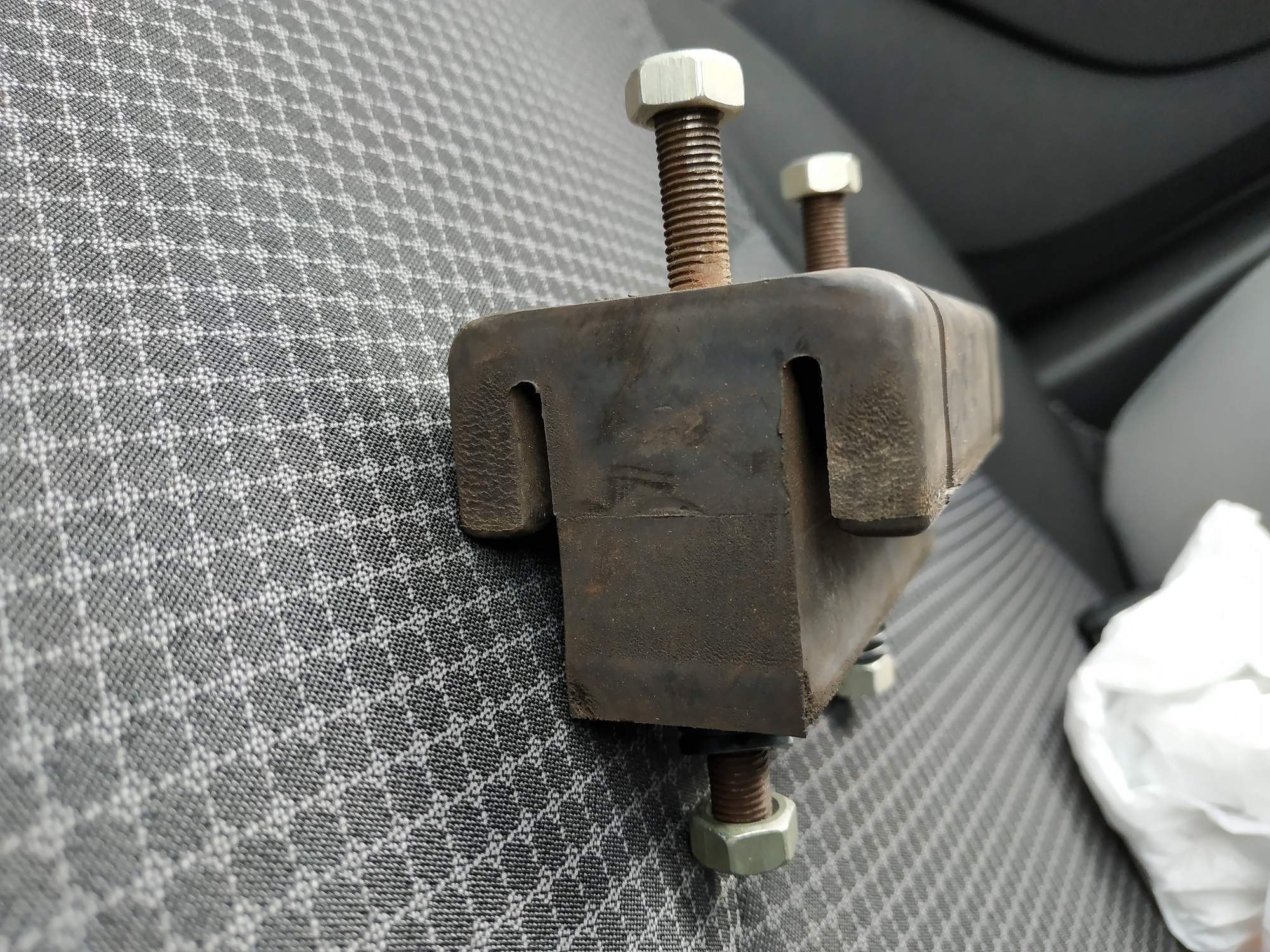

Центральная опора двигателя. Никто не подскажет от чего она?
Назва:  2121206_241441.jpg
Переглядів: 589
Розмір:  43,3 КБ

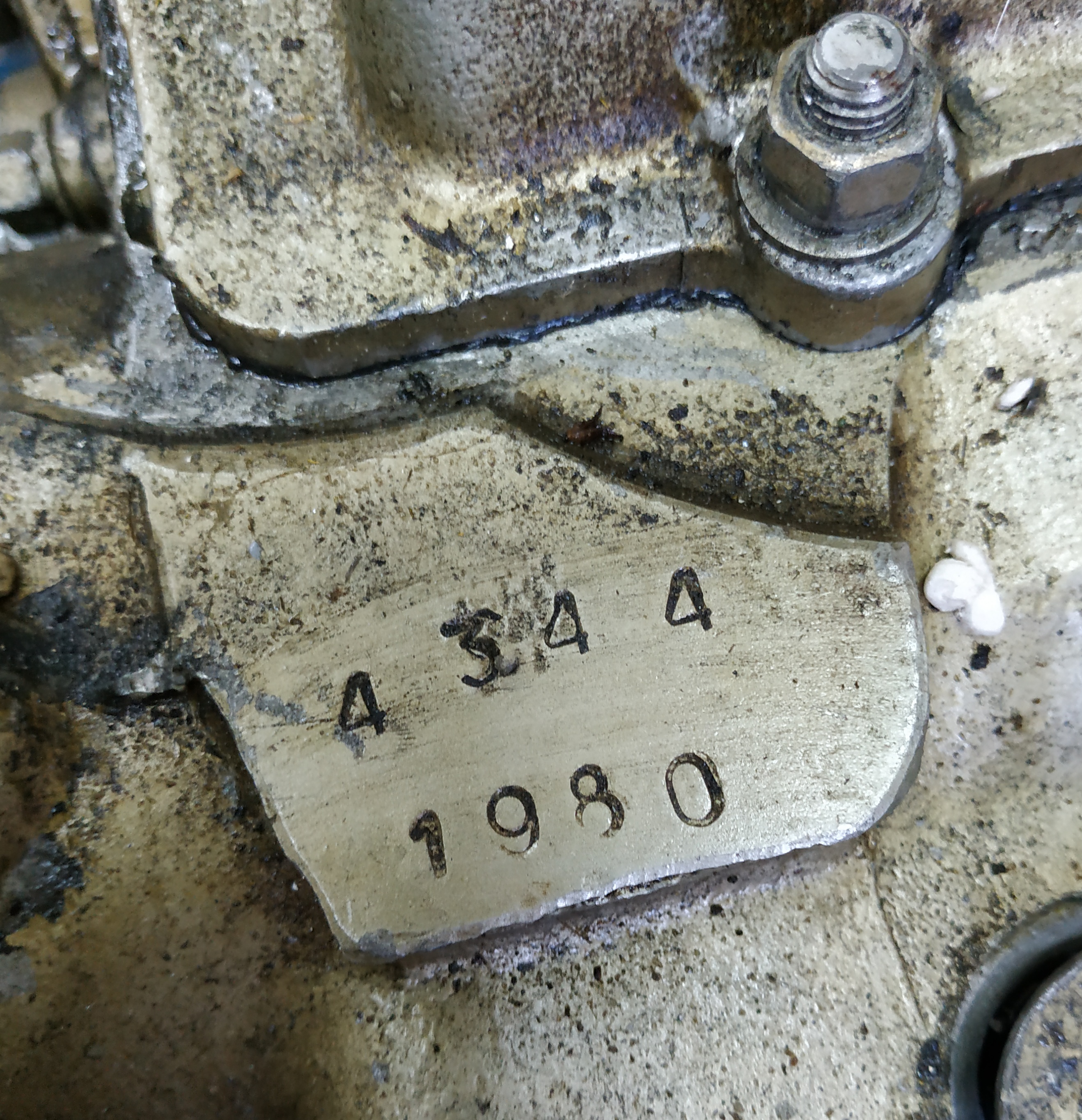

Старий 04.05.2019, 18:31   #19 (permalink)
Карапь: Амур М
Дописи: 859

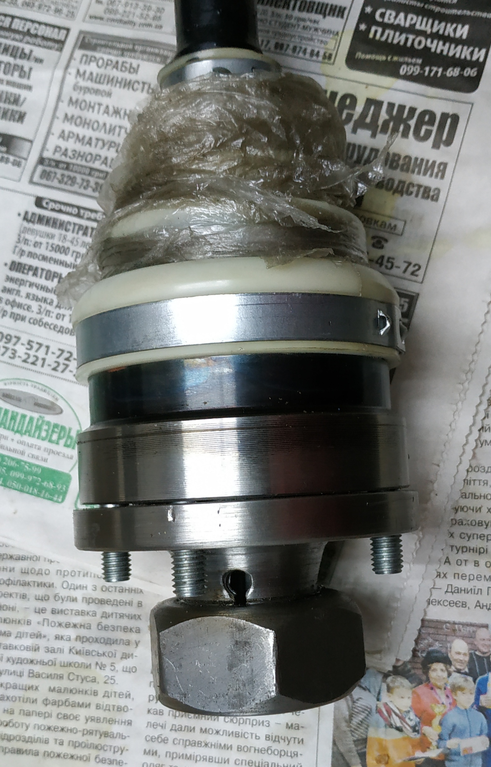

Сегодня перед примеркой
Назва:  IMG_20190504_102327.jpg

Старий 04.05.2019, 18:50   #20 (permalink)
Карапь: Амур М
Дописи: 859

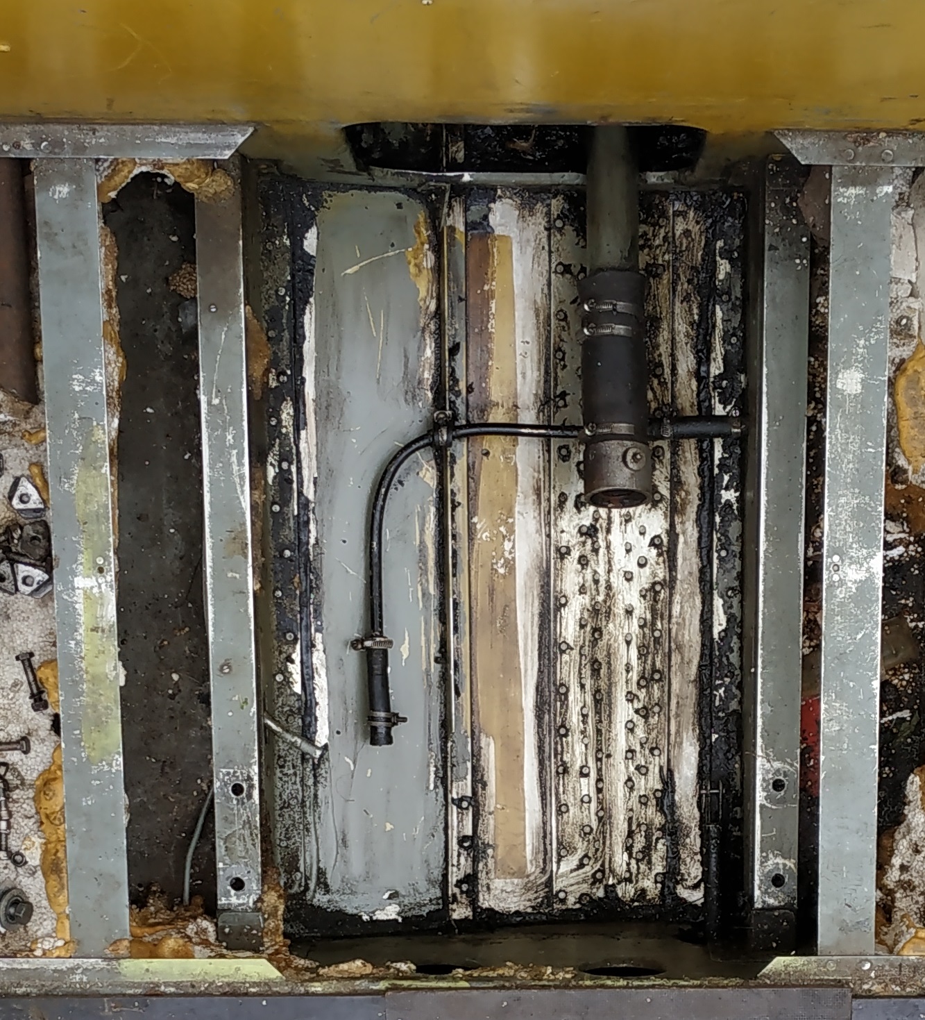

На ропе.
Старая опора что стоит на катере оказалось абсолютно живой и по высоте ниже на миллиметров 5 чем эта новая от 21 воглги. Принял решение пока оставить старую. волнуюсь за соосность.
Осталось технологическое окно в шпангоуте немного "оптимизировать"...
