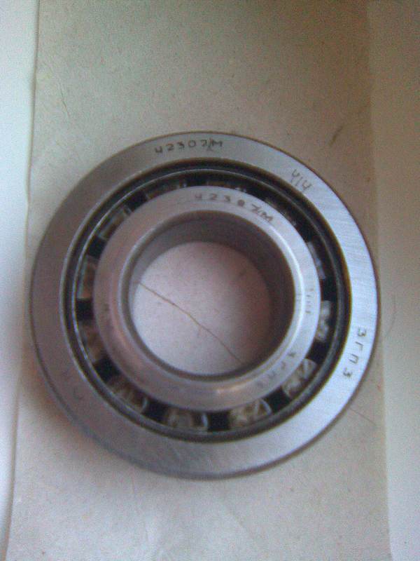

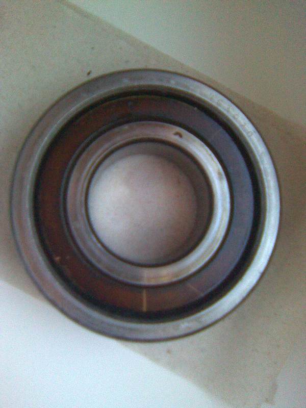

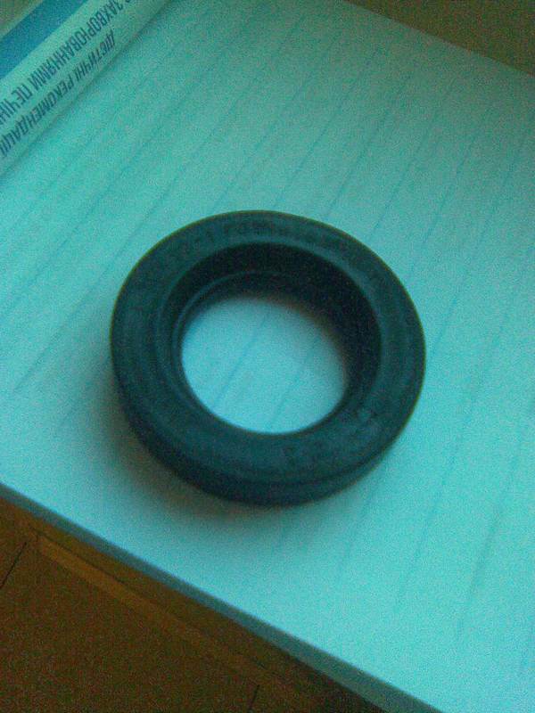

Писать буду по ходу выполнения ремонта.
Фото муфты и синхронов выложу.
Также собираюсь выложить фото новых сальников и замененных подшипников.
Но самая главная информация выложена - это про муфту, все остальное это так расходники, муфта - вот это она - ДЕТАЛЬ СЕНСАЦИЯ. Без нее, все новое поставь, а работать не будет.

Да, кто бы мог подумать,.. действительно интересно. Было бы у меня больше опыта в вазовских кпп, мы бы ее в первый раз грамотно починили, а не переворачивали "деталь за три рубля". К стати, сальники
тоже не дорогие, чет около пяти грн.шт.

Да ладно не парься ты и так нормально помог. Ведь почти сезон отходил. Я вот тут еще порылся на мотолодке, так еще более конкретную информацию нашел: муфта между 3-4 передачей (но информация на мотолодке не старая, раньше найти не мог). Вроде где-то видел про замену каких-то шариковых подшипников на роликовые. И самое главное такая проблема не у меня одного я уверен в этом. Так что инфа будет действительно полезной для многих.
Сальники смотреть за "Караваном" или на "Перова"?
Блин, как я хочу победить этот долбаный редуктор!

За Караваном, "Промподшипник", там есть полюбому и сальники и подшипники.

Добрый день, я по 10 посту хотел бы уточнить там 3шт. Сальника 2шт-вторичный вал стоят один за одним и 1шт первичный вал т.е.3шт.?
