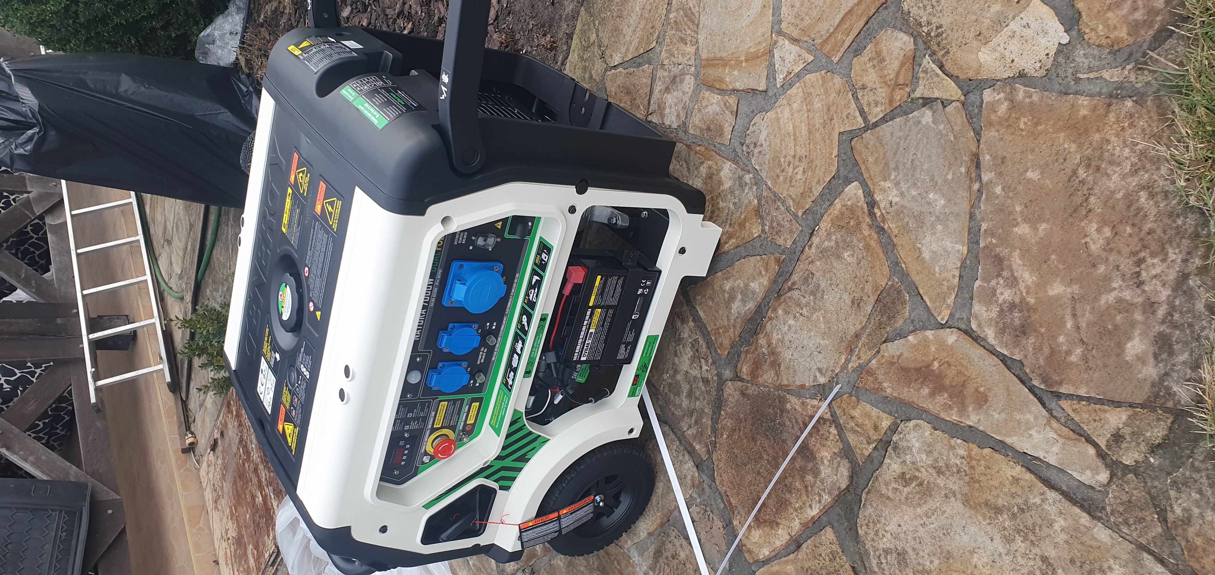

Чи можете порадити карб з редуктором під магістральний газ на такий генератор?

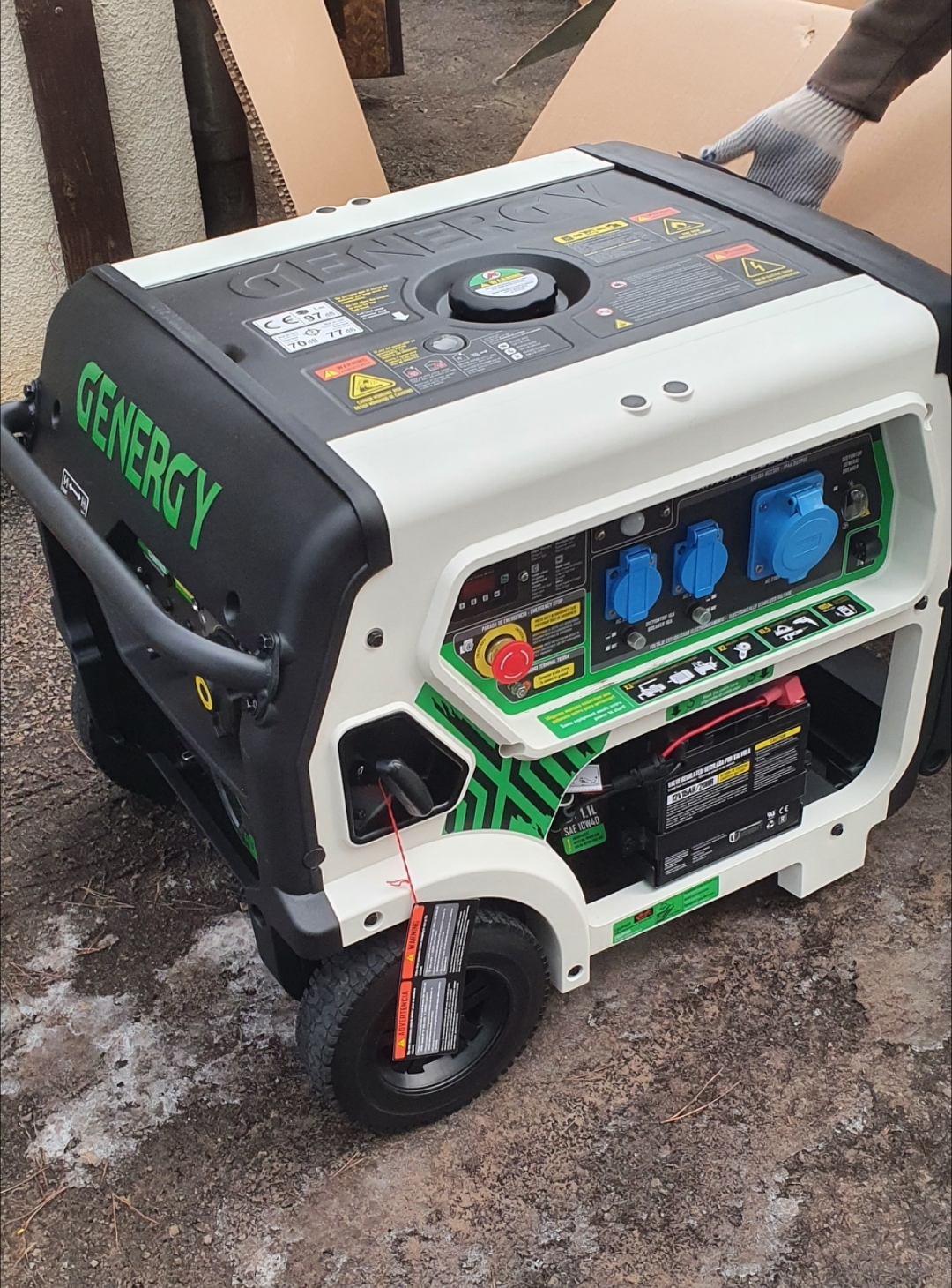

Вопрос 1 какое давление в трубе?
Вопрос 2 на какое вход давление расчитана топливная система в конкретном случае.
Можно предпологать, мечтать и гадать на кофейной гуще.
А можно заниматься практическими вопросами. Сегодня лично наблюдал процессе
подключения и запуска генеоатора в заводском исполнении бенз/газ LPG к магистрали бытового газа. Без каких либо изменений заводской топливнлй системы генератор превосходно работает от "трубы". Мало того, заводится от метана.
Главное правильный выбор изделия!
Niyazovitsh (30.12.2022), Sergii79 (30.12.2022), БОНДЫК (30.12.2022), Дмитрий 4146 (30.12.2022)

Выглядит правильное изделие так как на фото
