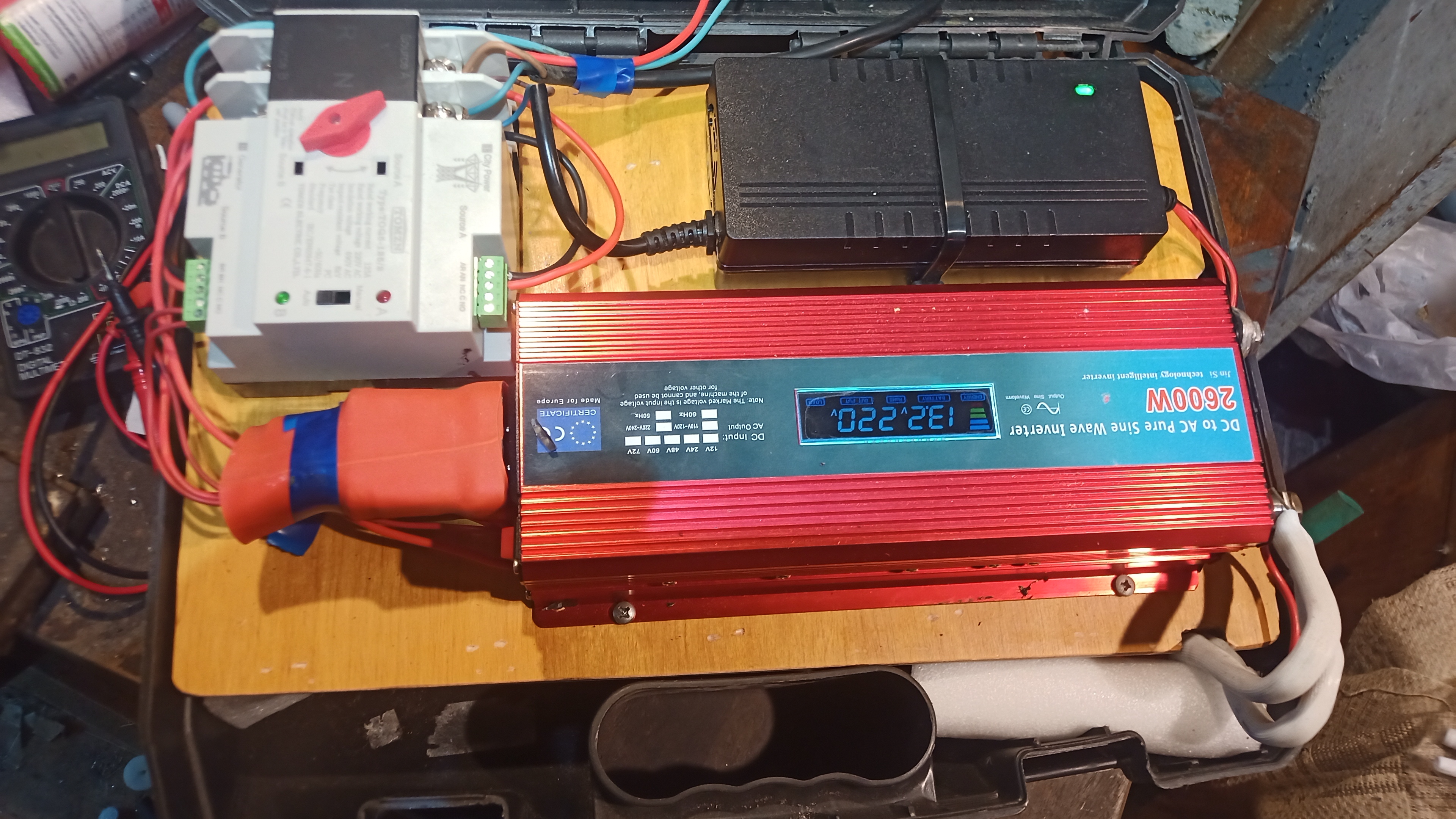

Старий 28.06.2024, 10:21   #45 (permalink)
Дописи: 20.796
Сказал(а) спасибо: 12.617
Типово Re: Гібридний інвертор для дому

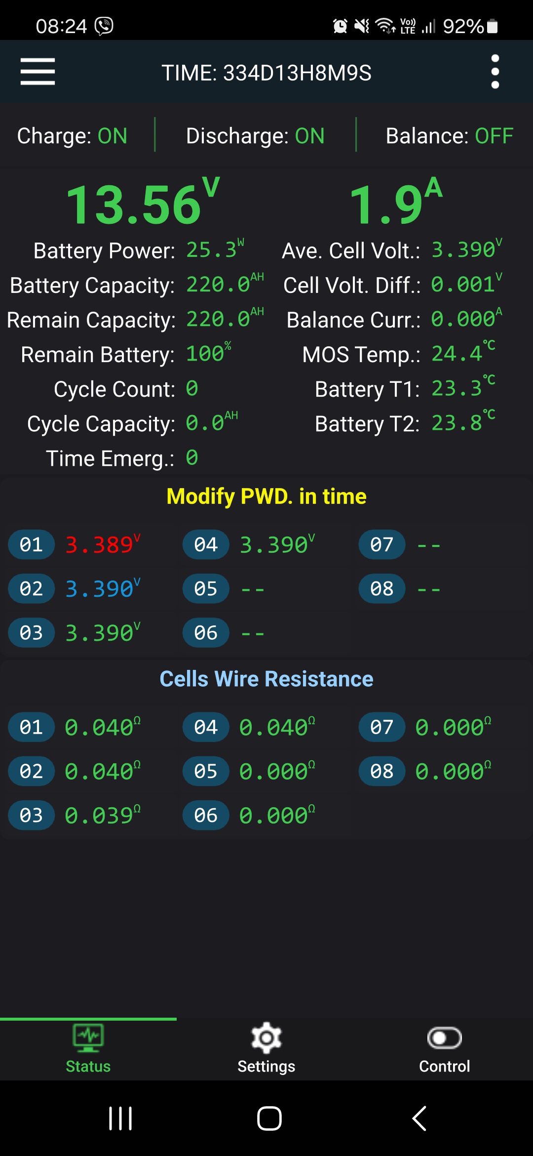

Собі зробив так:
Долучені зображення
Тип файлу: jpg 20240617_195243.jpg (3,56 МБ, 176 переглядів)
Тип файлу: jpg Screenshot_20240615_082423_BMS.jpg (426,2 КБ, 168 переглядів)
Niyazovitsh (29.06.2024), sofyart (06.07.2024), stp (28.06.2024), Петров Саша (28.06.2024)
Старий 28.06.2024, 21:26   #46 (permalink)
Аватар для Петров Саша
Карапь: длинномер + надувас
Дописи: 1.417
Сказал(а) спасибо: 347
Фикс всё-таки правильный аккум взял
Правда схему подключения так и не раскрыл...
Старий 29.06.2024, 12:28   #47 (permalink)
Звідки Ви: Караганда
Карапь: мечтаем....
Дописи: 46
Сказал(а) спасибо: 7
Поблагодарили 57 раз(а) в 19 сообщениях
Допис від Петров Саша Переглянути допис
А какая там схема подключения?
Китайский инвертор с правильной синусоидой и лифер аккум с бмс которая по двум клеммам и заряд и разряд, а сзади в розетки потребители. :)
Единственное - аккум 12В и при 1600Вт рабочей мощности ИБП ток может достигать 120А.
А при пиковой 2200Вт ток будет около 170А.
БМС в аккуме рассчитана на такой рабочий ток?
Востаннє редагував kara-miha: 29.06.2024 о 12:35.

Старий 29.06.2024, 16:14   #48 (permalink)
Дописи: 1.417
Ну со схемой можно и позаморочиться
Не ноу-хау ставить буду у матери в разрыв по первой розетке
В панельках подключение как гирлянда от одной и по всей хате
Идея такова что все будет работать автоматом есть свет штатно,пропал переключился на аккум с инвертером
Холодильник не в теме
Пс аккум под фанеркой
Долучені зображення
Тип файлу: jpg IMG_20240629_160525_377.jpg (2,36 МБ, 136 переглядів)
Востаннє редагував Петров Саша: 29.06.2024 о 16:20.
Старий 01.07.2024, 10:33   #49 (permalink)
Дописи: 20.796
BMS 200A з активною балансировкою 2A.
Одна розетка йде на Інтернет, холодильник, телевізор та андроїд приставка. Друга на великий телевізор та андроїд приставку.
Коли немає світла і все працює від аккума, то бачив саме більше, це 23А на віддачу, а так в середньому 12-16А віддає.
Старий 01.07.2024, 19:02   #50 (permalink)
Карапь: мечтаем....
Дописи: 46
А как сделана зарядка аккума: вручную включать или автоматом?
Или инвертор со встроенным ЗУ?
Ну тогда норм.
Главное не перегружать ИБП. Они этого не любят.
kara-miha зараз поза форумом   Відповісти з цитуванням

Старий 02.07.2024, 11:20   #52 (permalink)
Карапь: мечтаем....
Дописи: 46
Ещё забыл спросить.
А почему брали именно с красной ручкой переключатель, а не с зелёной (который под солнечные панели и с временной задержкой для выхода инвертора на рабочий режим)?

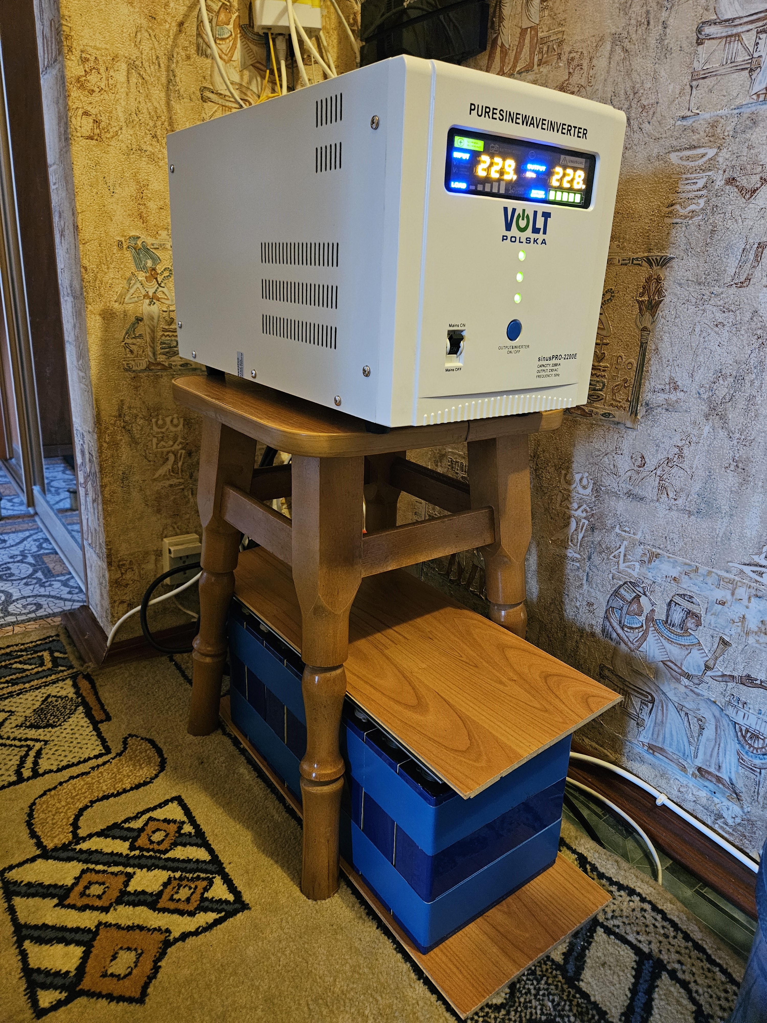

Забув написати, замітив одну цікаву річ.
Маємо: ДБЖ Volt Polska SINUS PRO 2200 E і збірку LiFePo4 220 Ah з BMS JK 200A з активною балансировкою 2A.
Після того, як з*являється світло та ДЖБ починає заряджати аккум, помітив, що заряд йде при 13.6-13.7 V та 13-16А, і заряджає аккум до 99%. Інколи буває, що після появи світла, заряд йде при 1-3 А і тоді аккум практично не приймає заряд, за годину може підняти на 1-2% заряд при тому, що залишок аккума 45-55%. Буває, що дозарядить до 70-80% і потім переходить на 1-1.5 А і тільки підтримує аккум. Таке трапляється десь раз на тиждень (при тому, що світло вимикають 2-3 рази на добу). Інколи допомагає перезапуск ДЖБ, тоді він зразу дає 13-16А (може і 20А дати) і аккум довольно швидко заряджається до 99-100%. Хочу запитати: може треба поміняти настройки БМС плати, це допоможе? Чи це пов*язано з самим алгоритмом ДБЖ, який розрахован на AGM аккуми? Чим загрожує моєму LiFePo4 такий режим роботи? Дякую!

Старий 02.07.2024, 16:13   #55 (permalink)
Дописи: 1.417
kara-miha, зарядка подключена к городской сети,есть свет заряд пошел.набил-сам отключился
Инвертер с задержкой подачи напряжения 10 секунд.поставил контактную релюшку.
kara-miha (02.07.2024)
