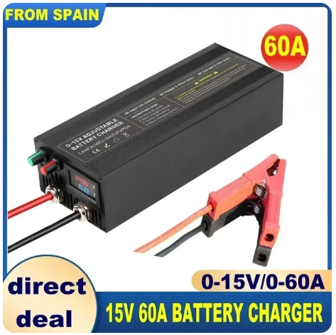

Бывает и 2200 Ватт, и стабилизатор в добавок бывает завышает.

Заказав собі таку на Аліку, прийде будем тестувати.
Користуюсь такою два роки, працює. З недоліків: дуже шумна, покази вольтажу і амперажу плюс-мінус лапоть. Перед підключенням до акумулятора потрібно за допомогою тестера виставити потрібну напругу на клемах зарядного. Я зняв ручку регулювання напруги, щоб випадково не збити.

Прийшла моя зарядка, включив, покрутив, наче працює. Ручкою зручно крутити вольтаж, але дійсно, можна ненароком задіти та збити, мабудь під викрутку було би надійніше. Питання на майбутнє: як зняти ту ручку?
Ще питання: для аккума з БМС пофіг на скрут ампеража, а на скрут вольтажа теж пофіг?
Ну не зовсім пофіг. При скруті ампеража в мінус від обмеження налаштованого в БМС зарядка проходить коректно. При налаштуванні амперажу на зарядному більше ніж обмеження в БМС звичайно спрацьовує захист БМС і зарядка припиняється. При накручуванні вольтажа на зарядному в плюс від максимально допустимої напруги спрацює захист БМС по напрузі але при максимально налаштованому струмі на заряднику, що не є айс.
Ручка просто посажена на стержень резистора.В моєму зарядному показники струму не лінійно відповідали показам струмових кліщів. Довелось виставити коректні покази на відмітці 40 ампер.
