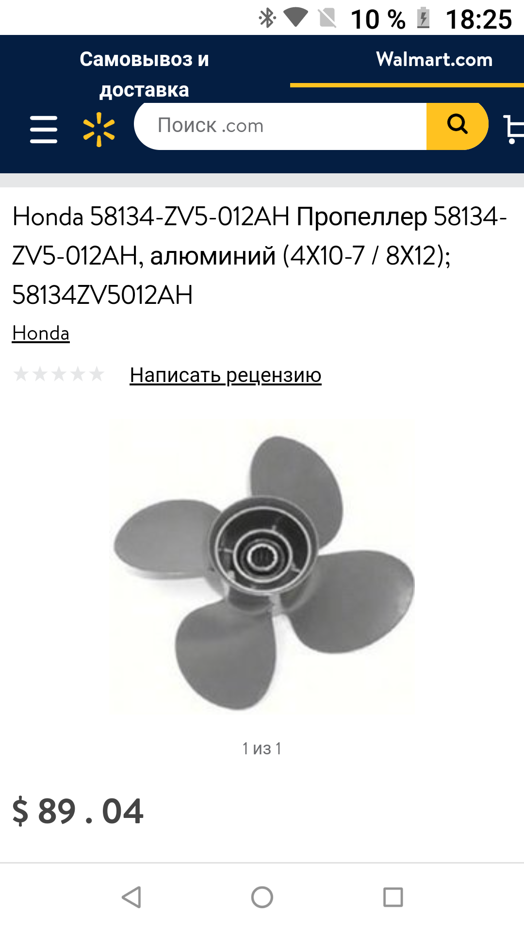

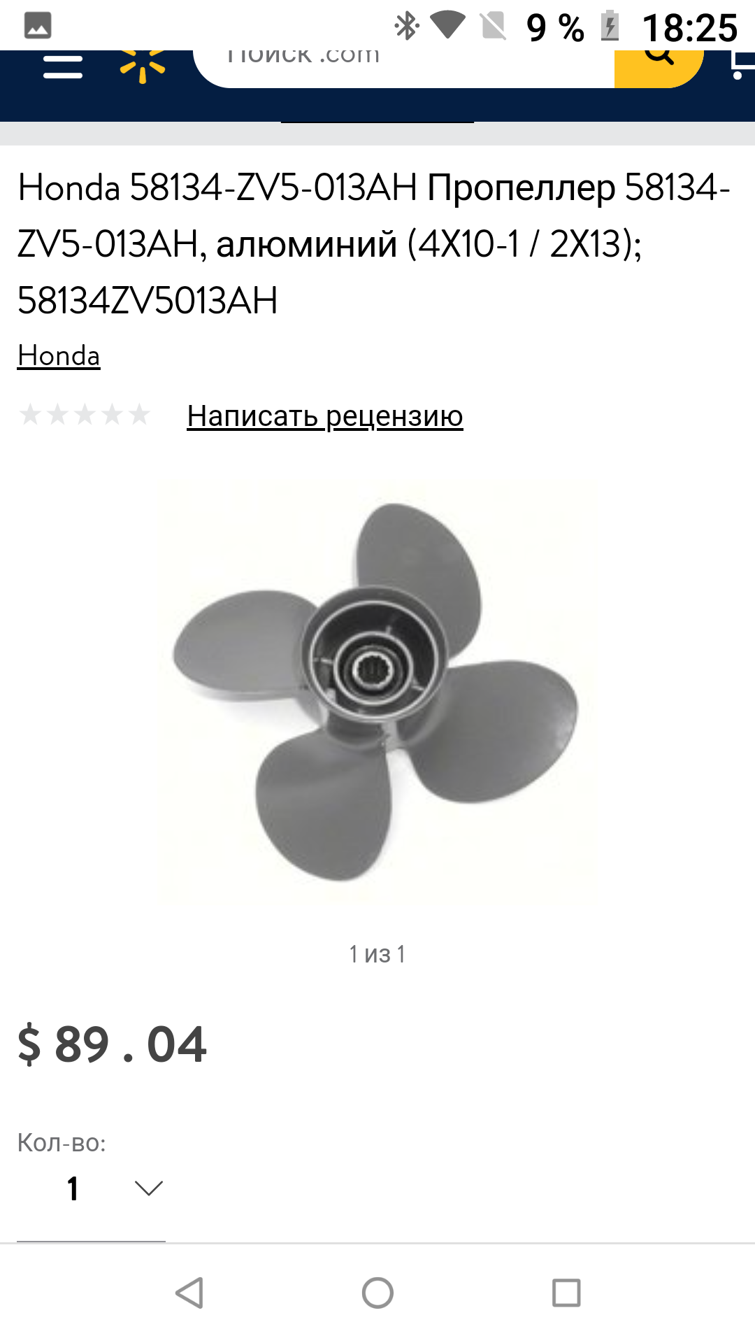

Типово Прошу помощи совета.винт на Хонду 50
Комплект ums 485 мотор Хонда 50.винт Ямаха 11*1.8*13G.обороты по тахометр у 6050 .в лодке 3взрослых и 2 детей.2 акб 75ач и 60ач аэратор 65л носовой мотор и всякий хлам .выход на глис 5сек.если увеличить нагрузку боюсь на глис не выйду .сейчас ниже4000т.об падает с глиса.подскажите какой винт из двух выбрать .

Заказал винт 4лопасти 10 5/8 12 оригинал Хонда только через месяц попробую.пока приедет из usa.посоветывали взять на 1шаг меньше.чем у меня трехлопастной
