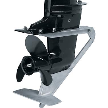

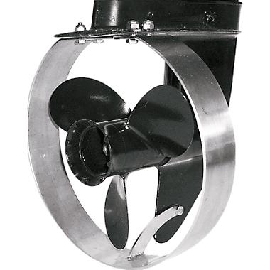

Вот нашел такие варианты....но помогут ли они.

Дим эти варианты на устойчивость влияния неимеют!!! ИМХО....

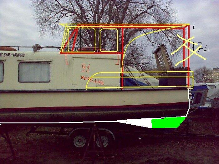

вот мой вариант
ЗЫ: вот мне колечко интересно по книжкам увеличует КПД до 18% дай ссылку на источник :)

П.С А что это такое сзади за транцем ты строишь ?????

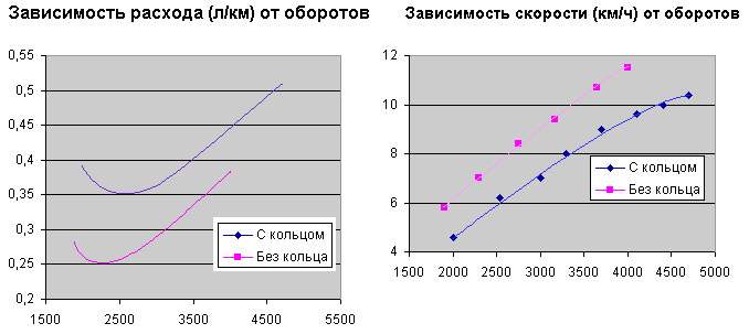

И по поводу кольцевой насадки....читал на Форуме., так человек проводил испытания на лодке 7 метров., вот диаграммы.
Простите за дубль.

а эти насадки по моему чисто для защиты.... второе так точно только для защиты.... первое ХЗ может и КПД поднимет но как то оно сильно далеко от лопастей......

ХМ..... так получаеться он с кольцом увеличил расход и понизил скорость?????
ЗЫ: сзади то так сказать зашите транца с защитой мотора, и все это дело с отрицательным углом, чтоб корма поднять =) я теперь 9,55 длиной
вот тут мона посмотреть =) правда там посредине будет чуток не про транец....
http://io.ua/14376786p
NovellUA
Та ото ж......
А не будет ли отрицательный угол тормозить ?????? я так понимаю, что вынос будет притоплен постоянно.,а на скорости будет погружаться ещё глубже.,или ты делаешь по принципу поплавков ?????

Видел вчера ту конструкцию, которую соорудил Леха и первым моим вопросом был тот же , что и у тебя Дима. Но Леша говорит , что по его расчетам на оборот должно выталкивать из воды выше и тем самым уменьшать сопротивление. Вполне возможно, что и так, хоть все же , я думаю, первый выход на воду все покажет, надеюсь что расчеты верны, по тому что работы кусок сделан не маленький и еще предстоит потрудиться.

да теоретически должны быть плюсы.... а испытания покажут =).... сейчас боюсь двух вещей падение скорости и крен на ходу....... а ну еще и киль ставлю может уводить :))))
по замерам вроде все ровно :))) будем ждать испытания

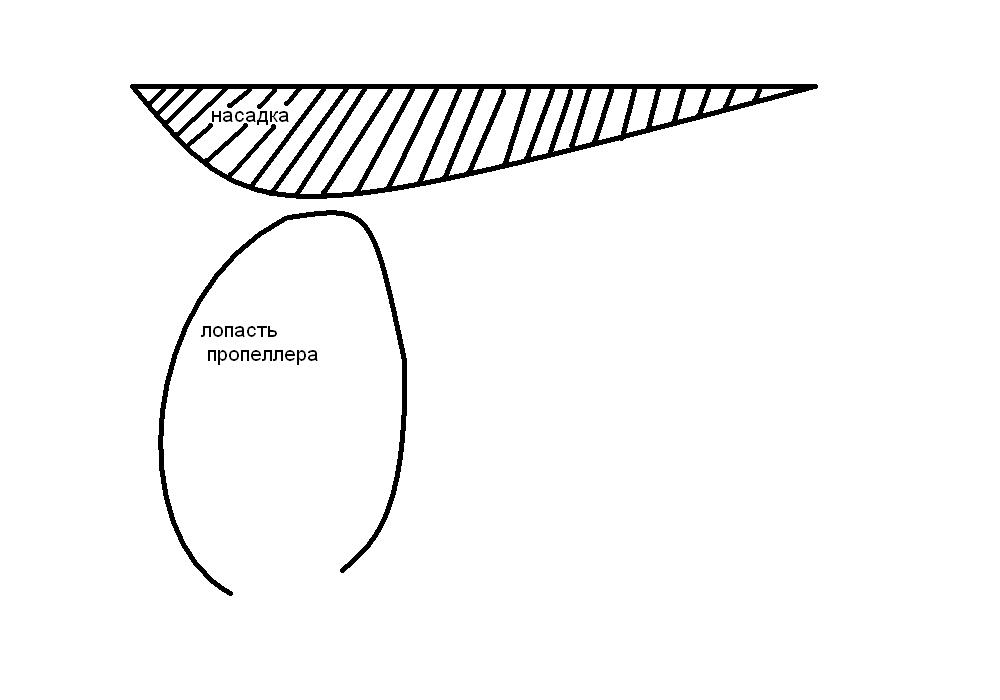

Видал правильные насадки, Sven подтвердит про конфигурацию профиля. Нарисовал на быструю руку. Такой профиль даст только положительные результаты.

popovitch +500 ... только с оговоркой... Димону с его проблеммой курсовой устойчивости это все равно не поможет
Варианты на картинке Димона - откровенный ацтой.

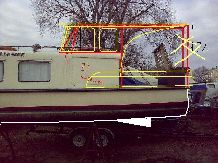

2 dimon для оценки причин почему не помог киль надо фоты корпуса в профиль и анфас на берегу (с килем)

Киль делал на основе отрезанной защитной лыжи.,длинна см 80.,шир 25см
Приблизительно так...фотки где то стёрлись.

1. Слишком малая площадь
2. Слишком далеко от винта
Предлагаю продолжить как на рисунке (площадь увеличится где то в 2.5 раза), должно существенно улучшиться руление (занос кормы) и уменьшиться рыскание.

Предлагаю продолжить как на рисунке (площадь увеличится где то в 2.5 раза), должно существенно улучшиться руление (занос кормы).
Но радиус разворота вырастет. Тут палка о двух концах - либо устойчивость на курсе - либо маневренность. Мне тоже кажется более технологичным приварить небольшой киль из тавра по всей длине днища.
не киль наоборот умешит радиус развотора.... к примеру у меня что происходит если я на средней скросте залажую руль то первых 90 градусов корму отлично заносит а дальше лодка начинает тупо дрейфовать боком и остальных 90градусов долго заварачует.... а перо в корме какраз предежит дрейф имно кормы... и сместит центр разворота с носа на каюту или может корму.........
про плавник на всю длину тоже думал.... только не про один а про три чтоб еще первичной остойчивоти добавить....
вот мат часть
но в конечном итоге я пришол к выводу что правельное перо киля должно решить проблему курсовой устойчивости..... ну а первичная остойчивость это некретично.... ибо на ходу некто нетанцет......
