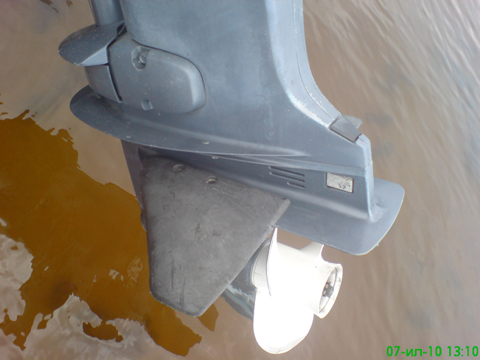

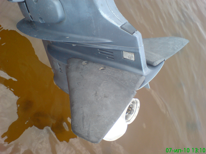

Потом думал поставить гидрофойл, но не придумал как правильно его тулить! У меня получается два варианта (фото), какой из них правильный? Что скажете?

По установке гидрофойла правильный второй вариант, но при его применении упадет скорость. Будет лучше только выход на глиссирование.

Гидрофойл действительно должен устанавливаться так как нарисовано на 2 фото, при такой установке его КПД будет максимальным, вот только я чего то не понял, у твоего комплекта разве есть проблемы с выходом на глиссер ? Если нет, то зачем тогда нужна эта приблуда ? Вообще считаю, что эта штука является упрощенным вариантом транцевых пластин.

По установке гидрофойла. Вроде и сам думаю, что на второй фотке правильно, но становится он так коряво! А на первой фотке становится идеально! Там в начале гидроф. идёт закругление и ступенька (на втором фото видно) и они не дают стать ровно (второй вариант), а на первом это закругление становится супер!

По гидрофойлу. Решили ,пока ,не ставить этот фойл. Не хотим сверлить плиту. Поговорил с людьми, есть один ньюанс в сверлении- сильно ослабевает плита! При сильной загрузке и хорошем газе, бывает, что лопает плита! С начала отнёсся скептически, но недавно увидел на РОПе последствия, точно, облом куска плиты! Так что, если и ставить фойл, то тот, что не требует сверления! ИМХО
