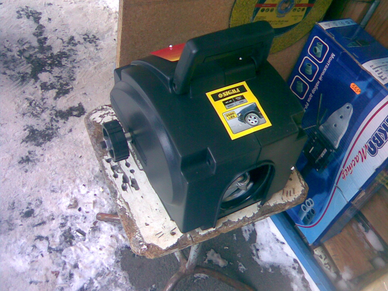

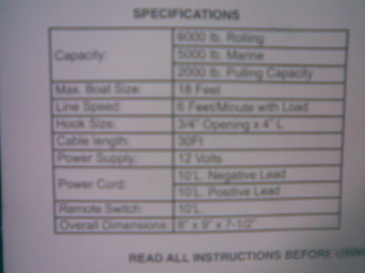

Да действительно скорость низковата... Проезжал сегодня мимо базара, зафоткал этот аЦЦкий девайс цена 950грн., кстати вроде есть ручная защелка для стравливания. Фоткал телефоном за качество простите.
Низковата - это не конкретно. Давай засекать.
P.S. Думаю что Rino не прав. И вполне приемлимо будет по времени.
зато усилие нормальное...

На левом фото, если сломать глаза, можно прочитать " line speed 6 feet/minute with load", а нагрузка там конечно не детская если читать дальше "max boat size 18 feet", якорь килограм на 15-20 будет тянуть немного быстрее.
