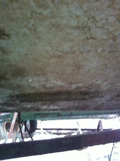

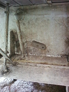

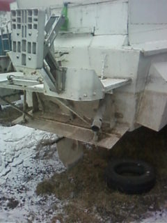

Для Рами и Андрея!
На моем катере 8.2/2.1 стоят шесть основных протекторов.
4 на днище.а остальные в корме.
Дело в том.что у меня в корме:баллер-нержавейка, петух-титан.винт алюминиевый сплав.днище черная сталь.
Протектор работает примерно до 1.5м по радиусу.Лучше всего работают магнивые протекторы.цинковые будут работать только при химически чистом цинке-99.99%.У меня в корме стоят уже более 20 лет два цинковых протектора никак не сработаются.а магнивые меняю раз 3-5лет.стоят прогрессовские.когда-то купил много,но уже заканчиваются.Обрезки старых протекторов от днища ставлю в корме у меня на транце их стоит 4 штуки.Корпус как у молодого катера.
У товарища катер был куплен на 6 РОПе у директора в 1990 году,так там днище все в раковинах.если бы не протекторы ему был капец.
По поводу эпоксидки внутри катера.под ней образуется ржавчина.в прошлом году товарищ чуть не утонул.последствия безграмотной обработки старым хозяином вскрылось через 20 лет.
Вот такие пироги.

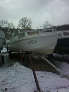

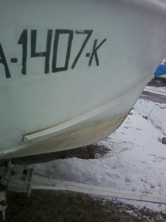

Рами!
Выкладываю фото протекторов и состояния днища.
Фото делалось 17 марта.за качество извиняюсь.
Днище не мылось после подъема.
Протекторы пытался показать в корме и на днище.
