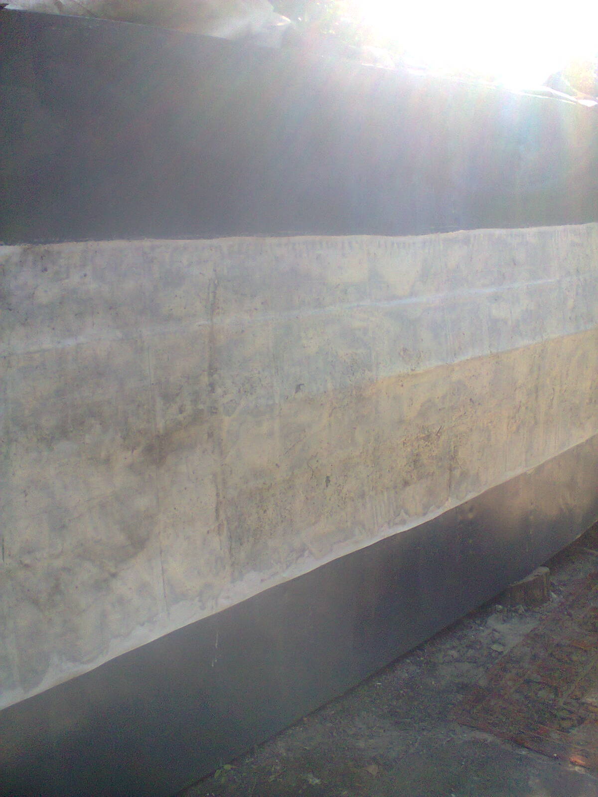

Старий 07.08.2016, 21:06   #22 (permalink)
Псевдо: Sergey
Карапь: Длинномер
Дописи: 29
Сказал(а) спасибо: 4
Поблагодарили 71 раз(а) в 19 сообщениях
Типово Re: Полная реконструкция длинномера

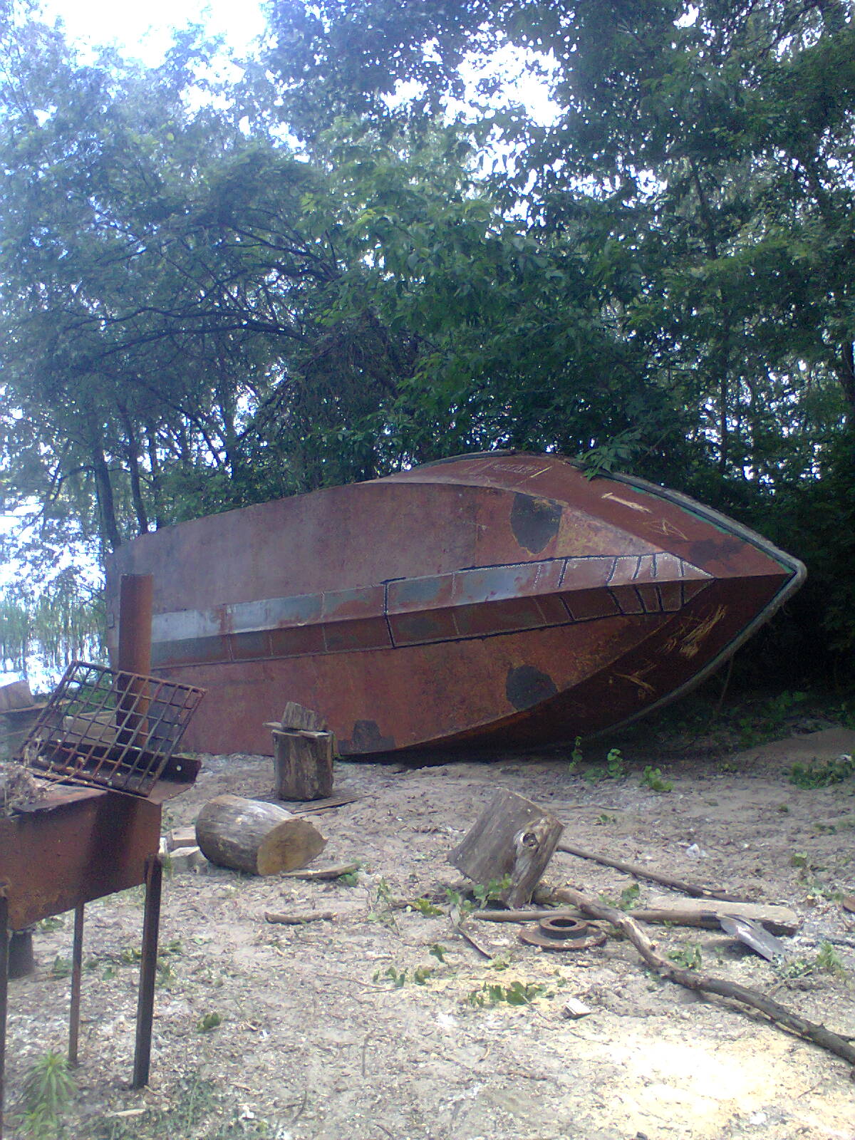

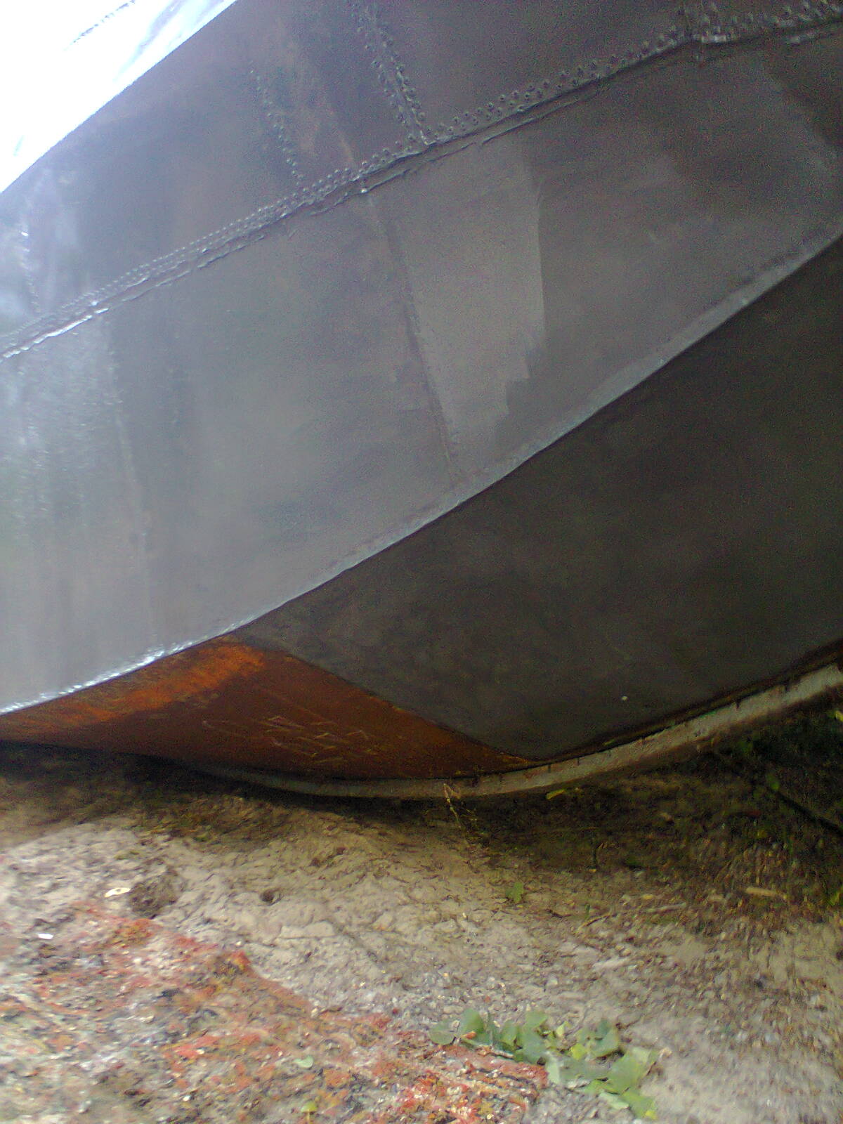

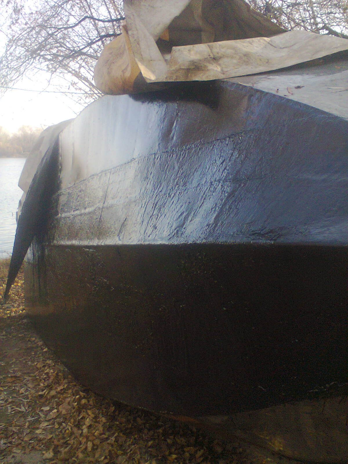

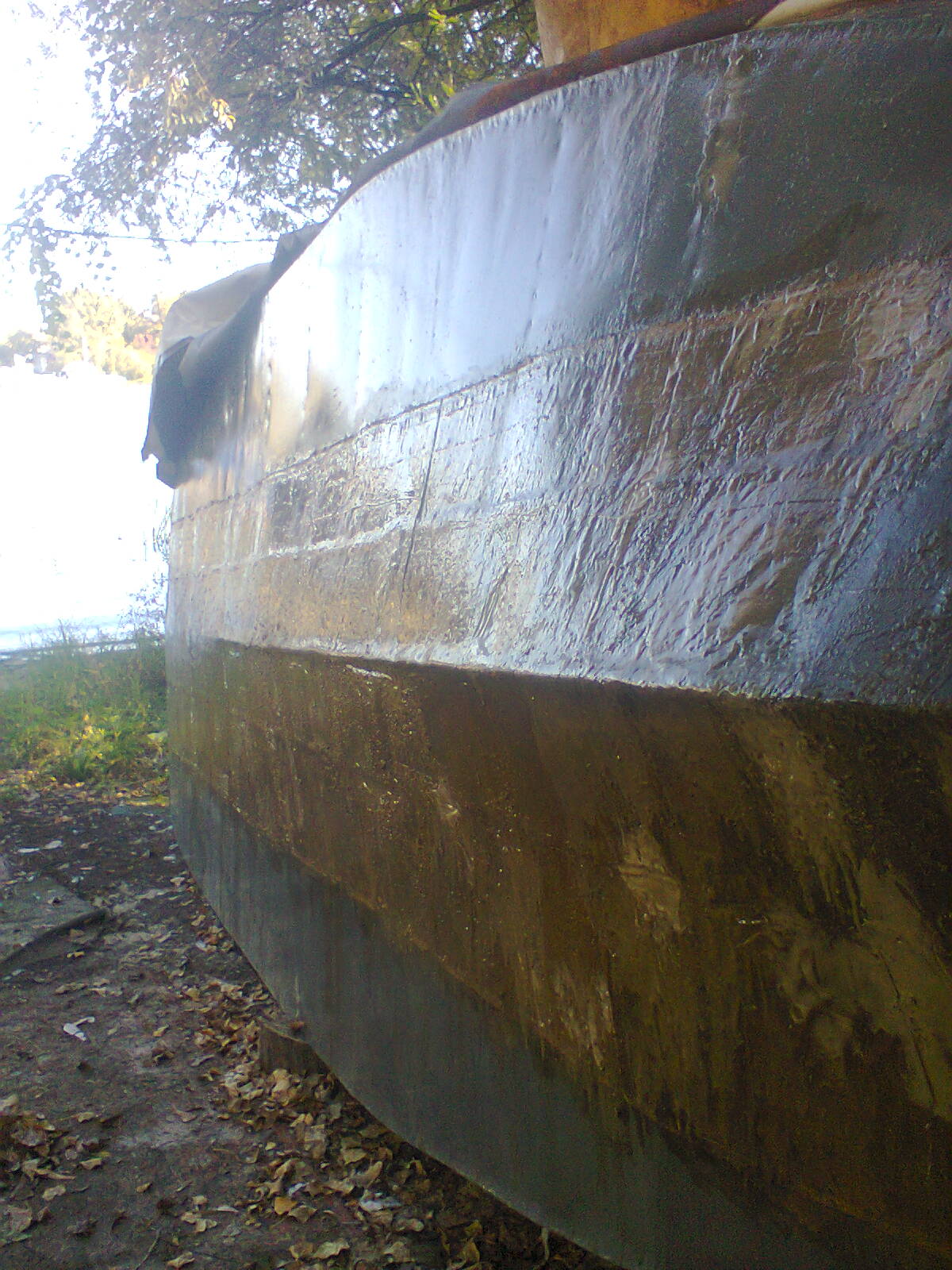

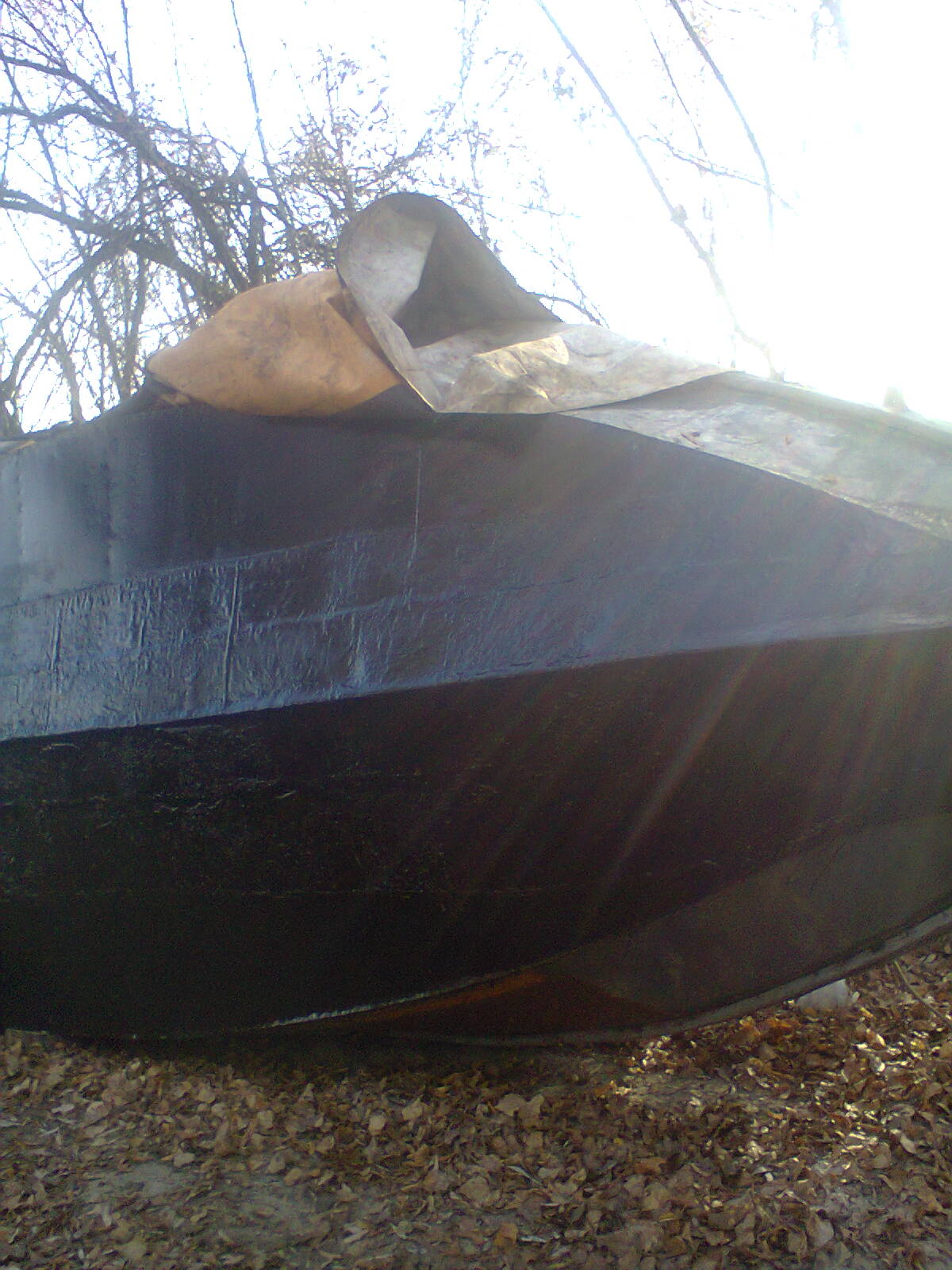

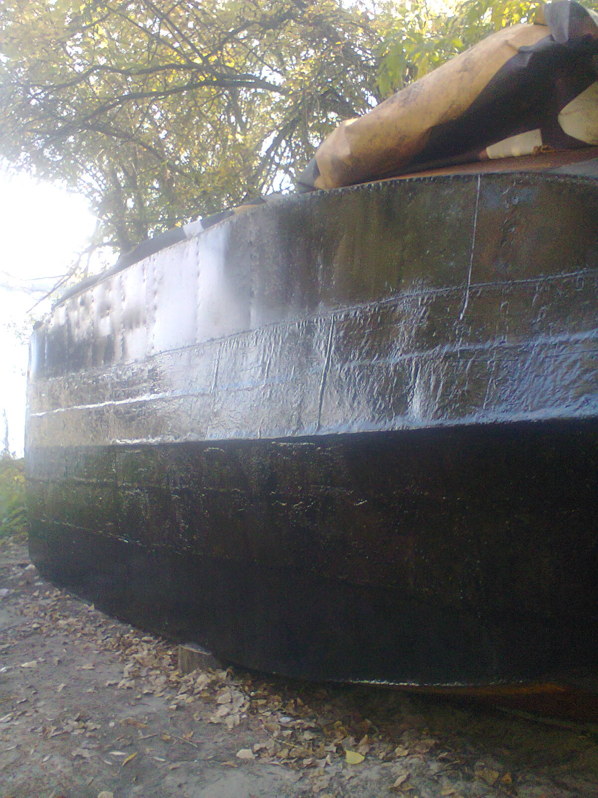

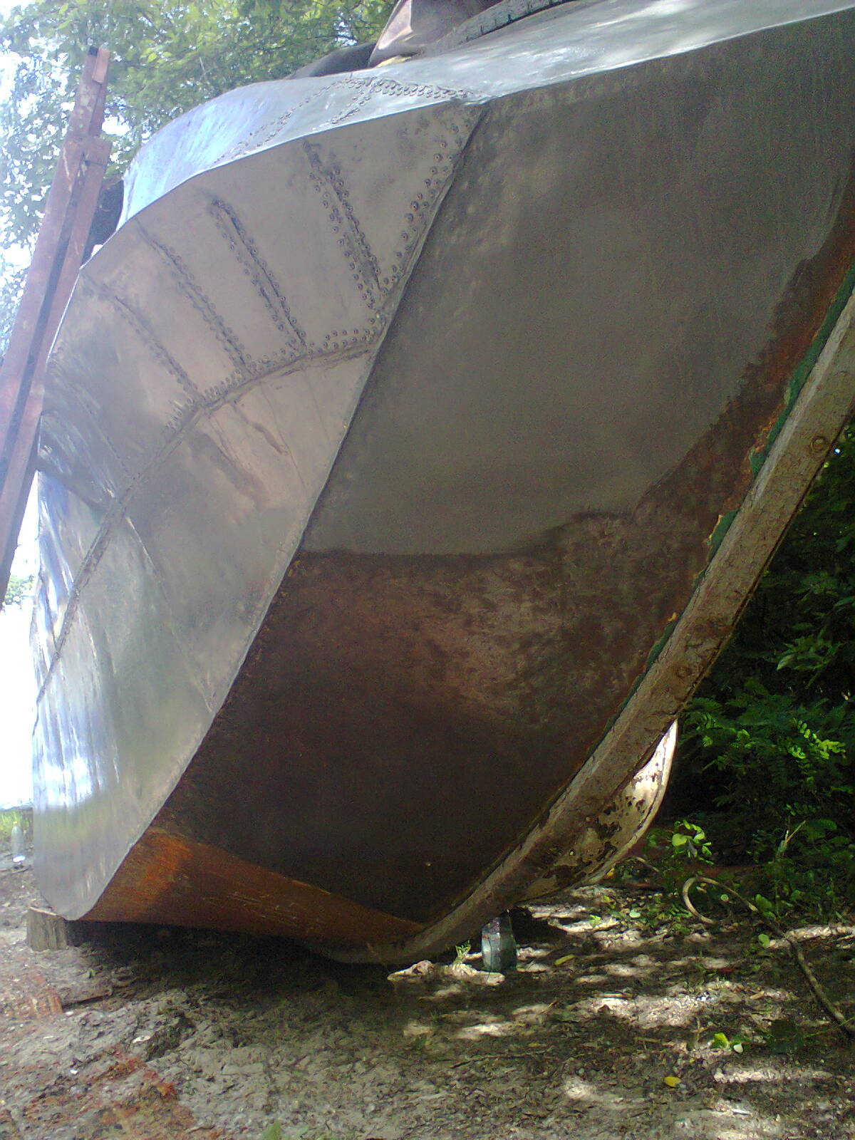

Прошу прошения за столь длинный перерыв в своем рассказе, не доводилась возможность добраться к форуму.
И так, дно я переклепал и решил свои труды вскрыть специальным материалом "полиуретановая Эмаль" с применение лавсановой тканью.

Старий 07.08.2016, 21:18   #23 (permalink)
Псевдо: Sergey
Карапь: Длинномер
Дописи: 29
После покрытия лавсановой тканью вскрыл еще нескольками слоями полиуретановой эмалью (получилось реально дно вскрыто как будто каучуком - как на ощупь так и по крепости) материал нереально крепкий как сказал мне продавец они этим материалом укрывают подводные конструкции (пилоны мостов и подводные сооружения) а так же имеют практику восстановление крупных судов.
Если можно, то больше информации!
Сколько стоит?
Где покупали?
Как наносили?
Какая технология?
Старий 08.08.2016, 20:16   #25 (permalink)
Псевдо: Sergey
Карапь: Длинномер
Дописи: 29
Сколько стоит?
Где покупали?
Как наносили?
Какая технология?
Значит покупал и делал в 2014 году тогда готовый квадратный метр получался около 270грн. - могу ошибаться.
Покупал у компании "Композит" находятся на Институте Химии (Киев).
Там же выдают инструкцию нанесения материала (просто у них большой ассортимент защитных средств).
Наносил окало 7 слоев вместе с лавсановой тканью.
Как проверял прочность материала? - как всегда намазал там где ненадо потом заметил и начел удалять но!!! не тут то было соскребал, счесывал, срезал))) короче помучался.

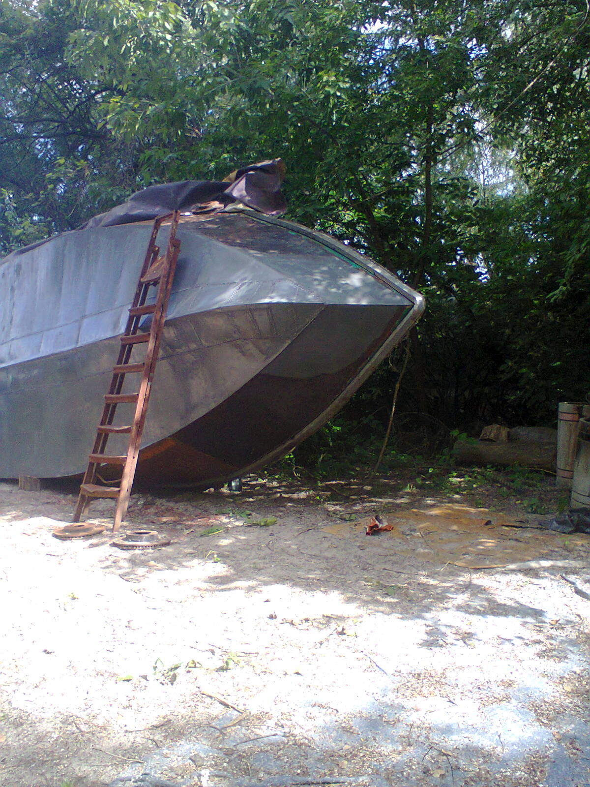

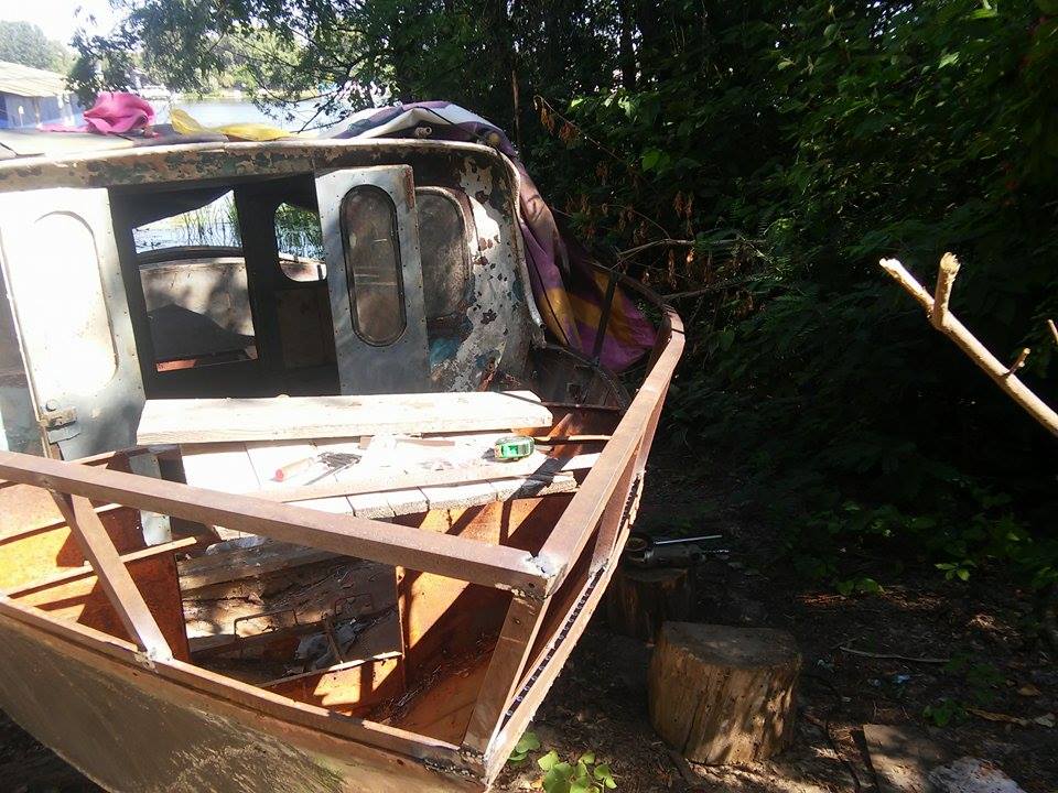

Старий 10.08.2016, 21:14   #28 (permalink)
Псевдо: Sergey
Карапь: Длинномер
Дописи: 29

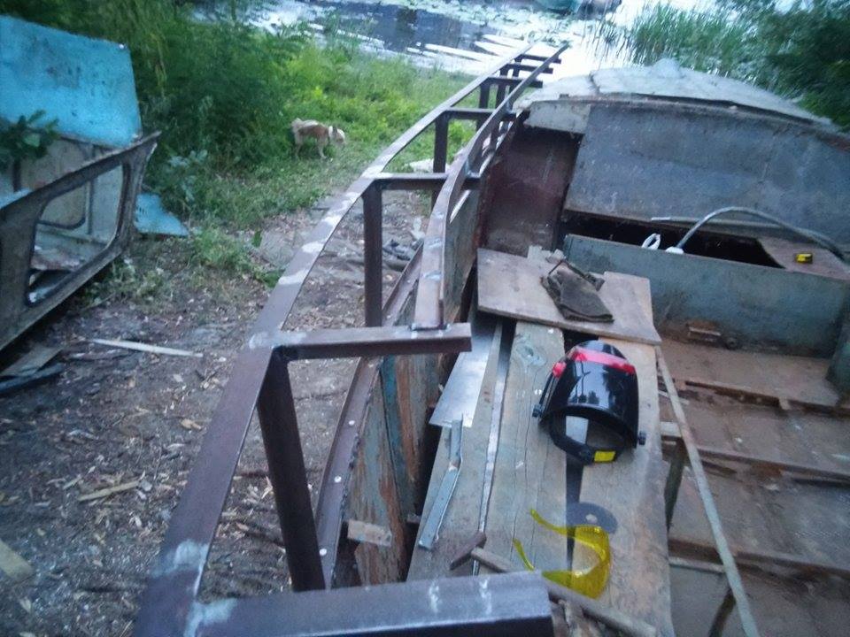

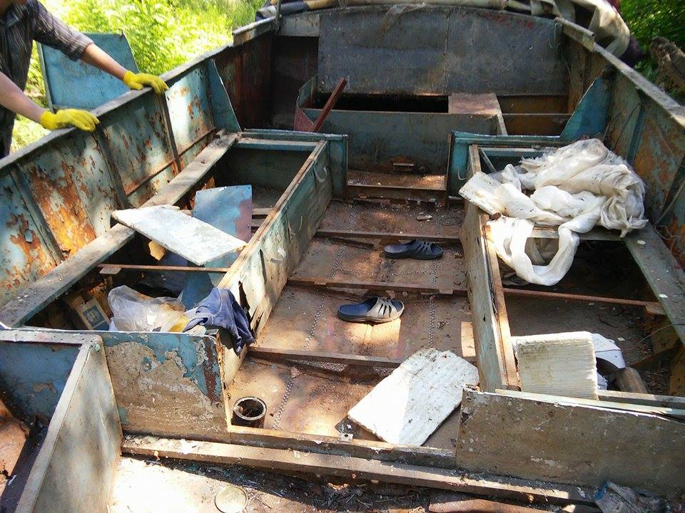

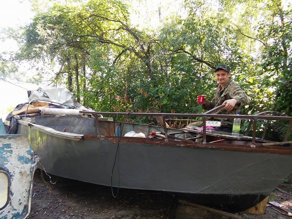

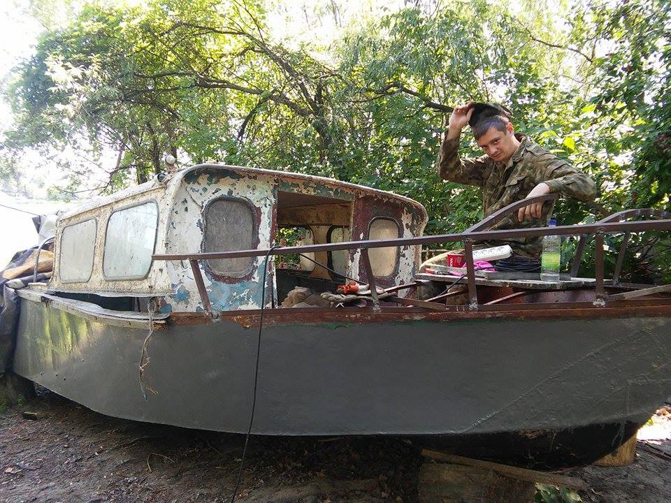

после работ с днищем стал вопрос что дальше? было решение принятое кардинальное))) многие отговаривали но я это сделал.. Срезал каюту и рубку. И начал процесс импровизации а именно поднятия борта на 30см.

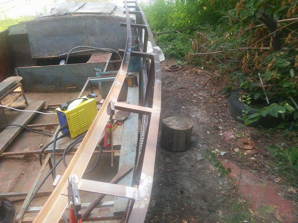

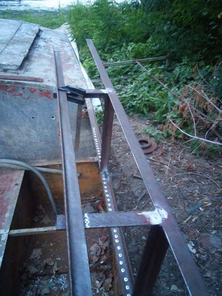

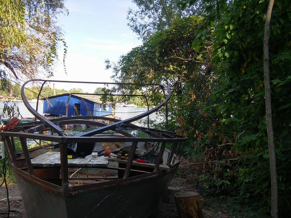

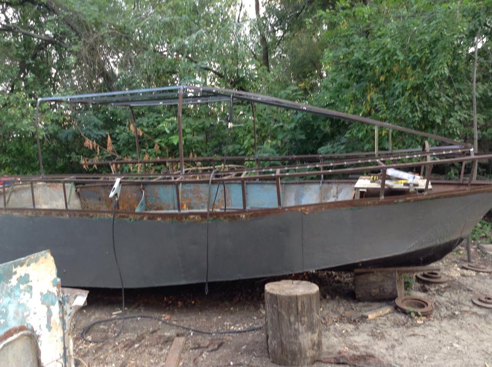

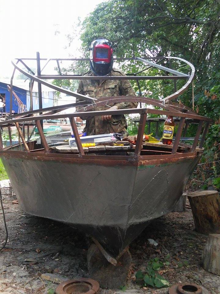

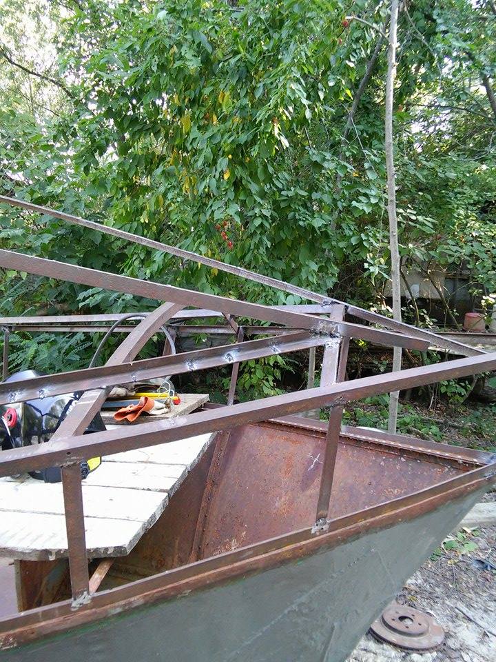

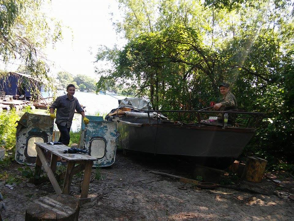

Старий 10.08.2016, 21:44   #29 (permalink)
Псевдо: Sergey
Карапь: Длинномер
Дописи: 29

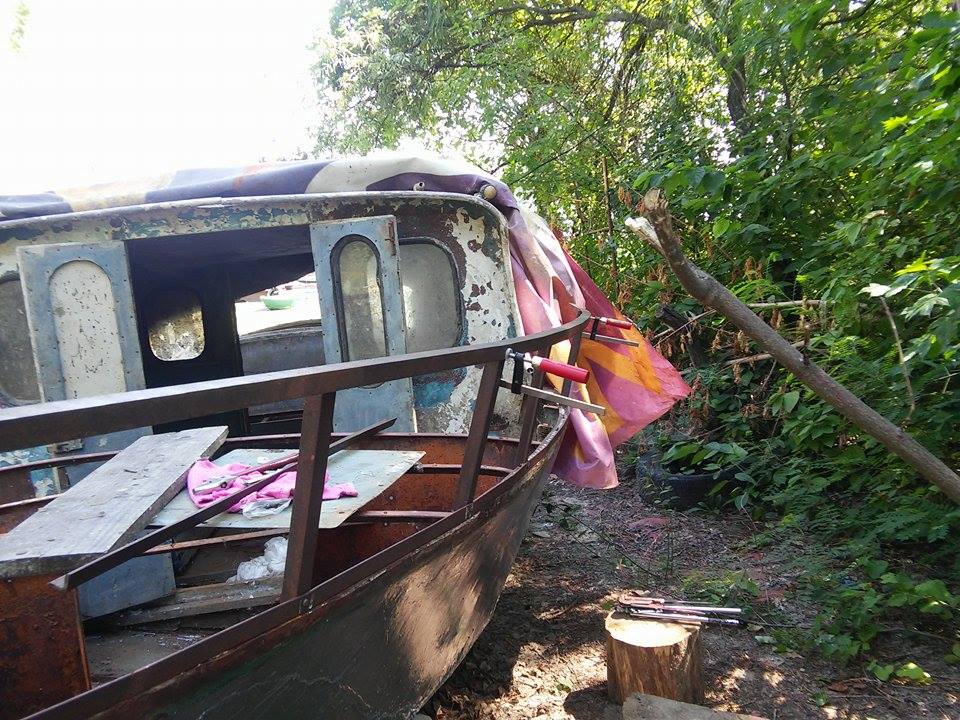

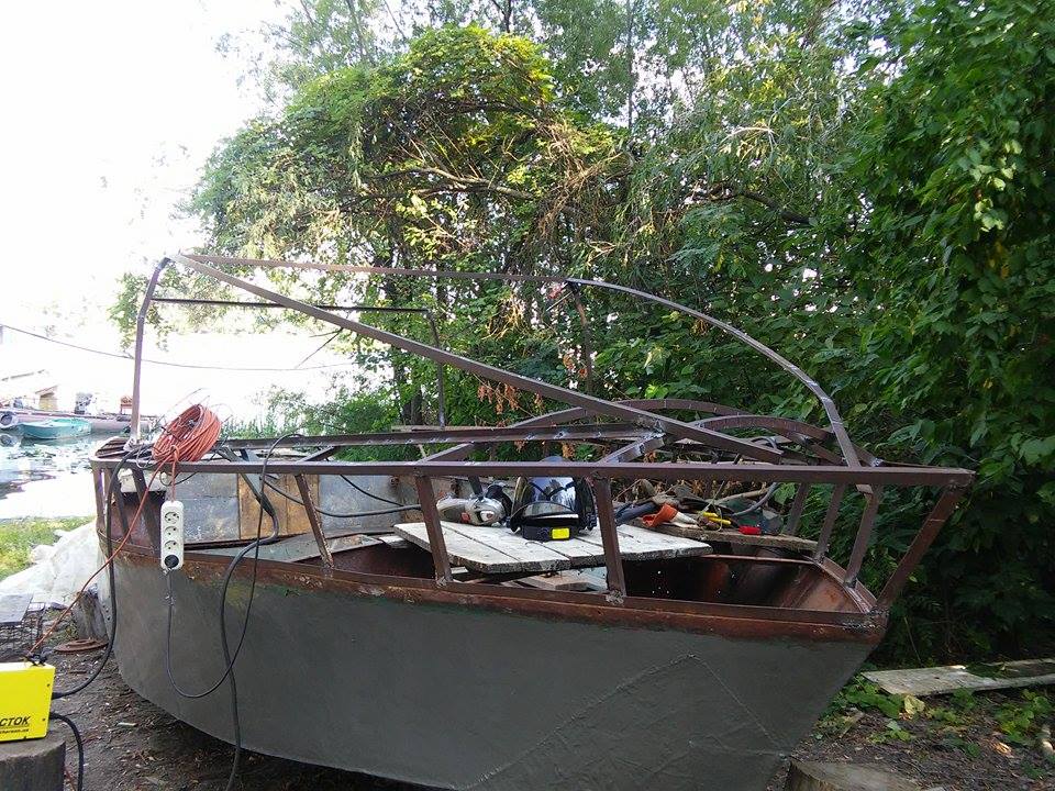

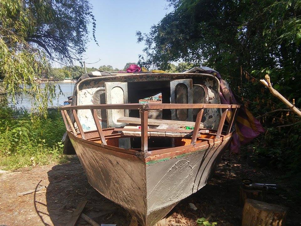

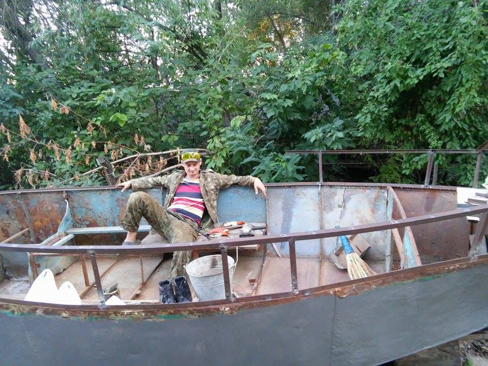

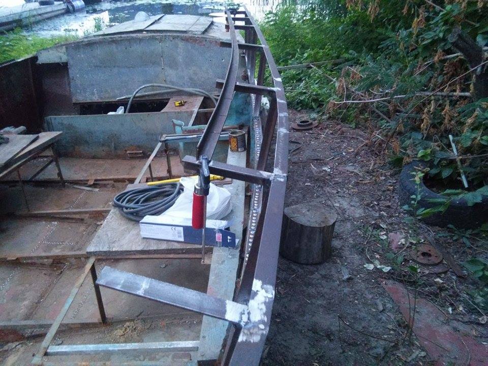

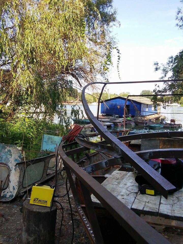

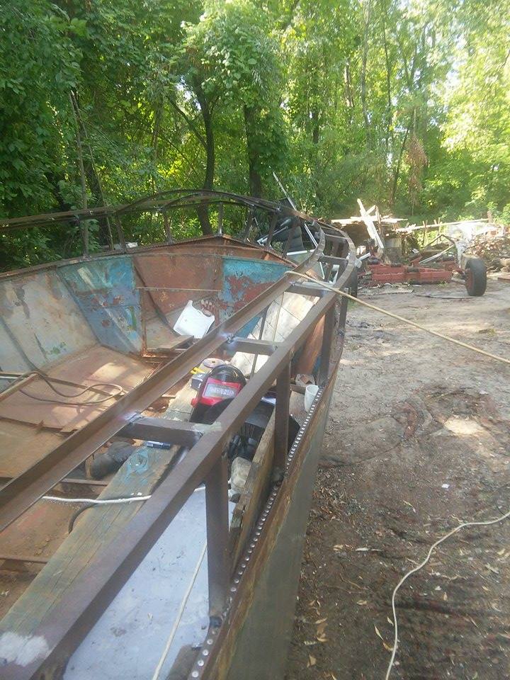

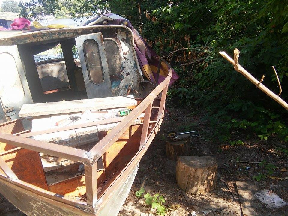

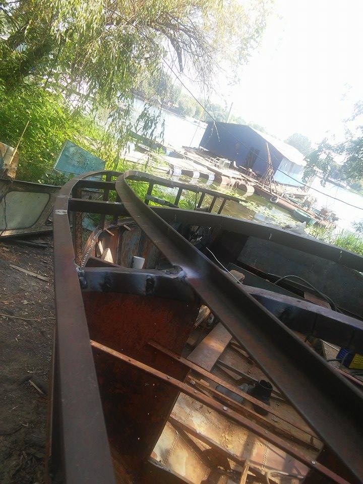

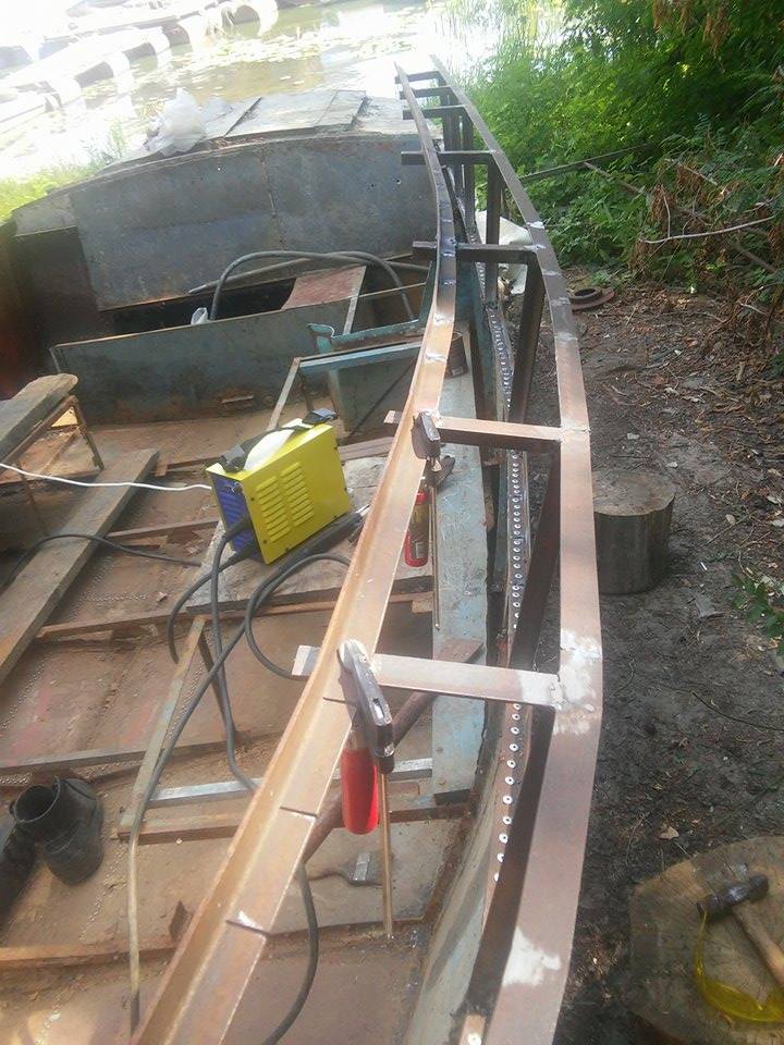

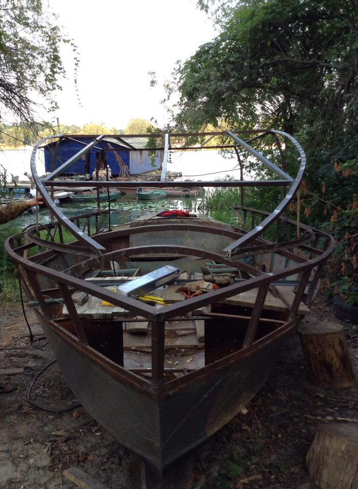

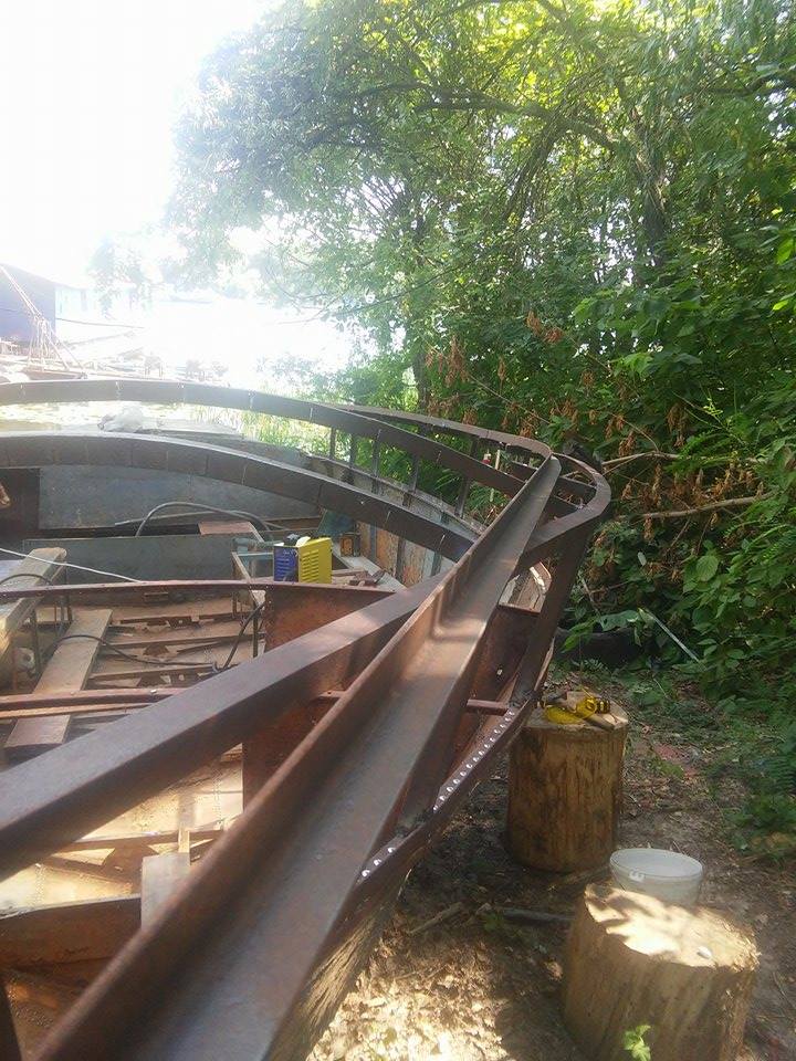

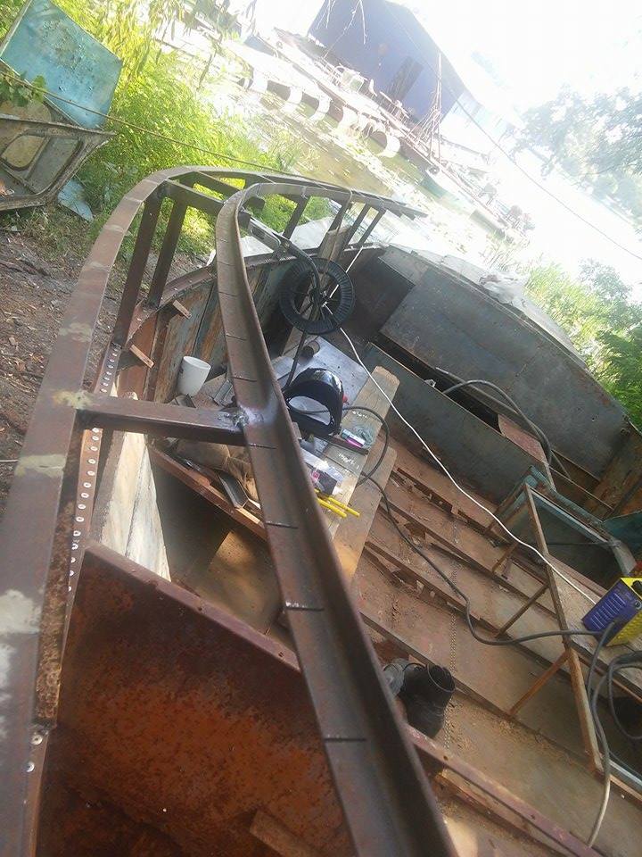

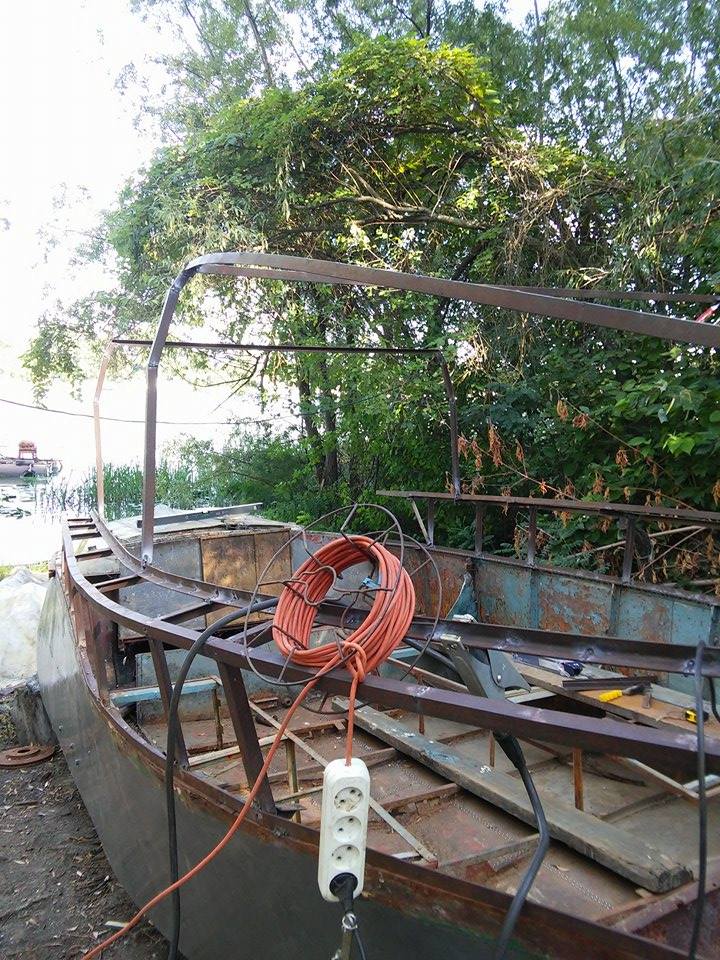

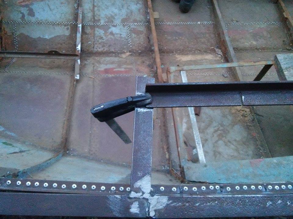

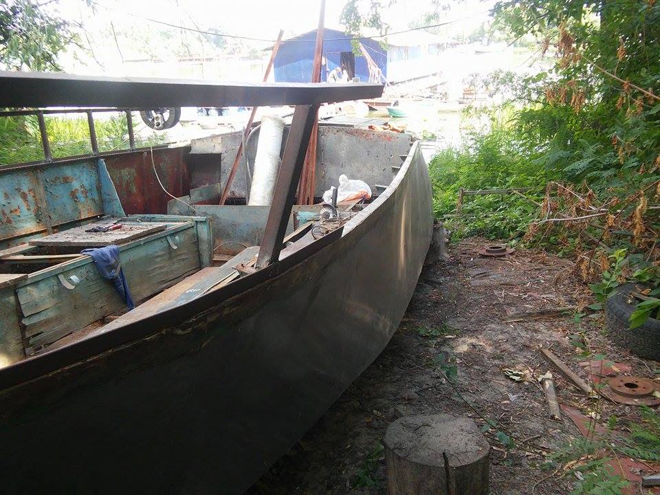

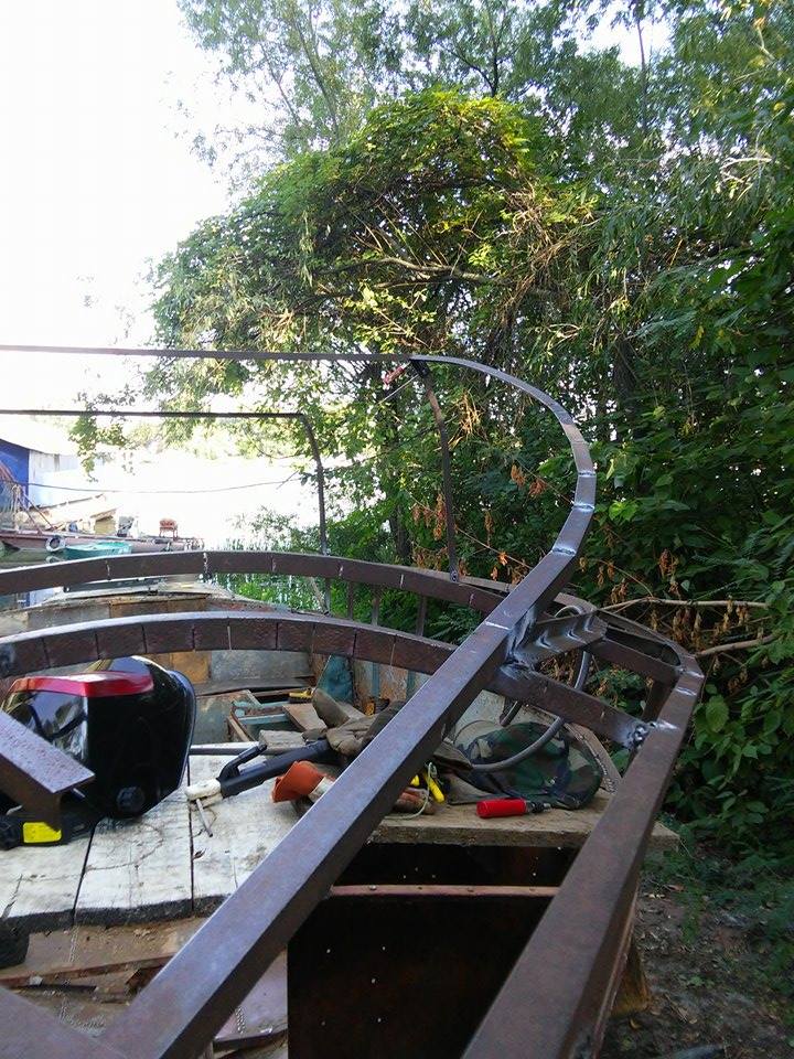

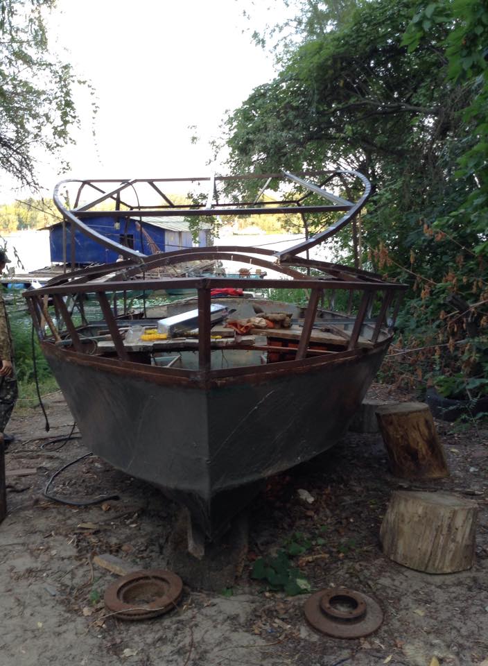

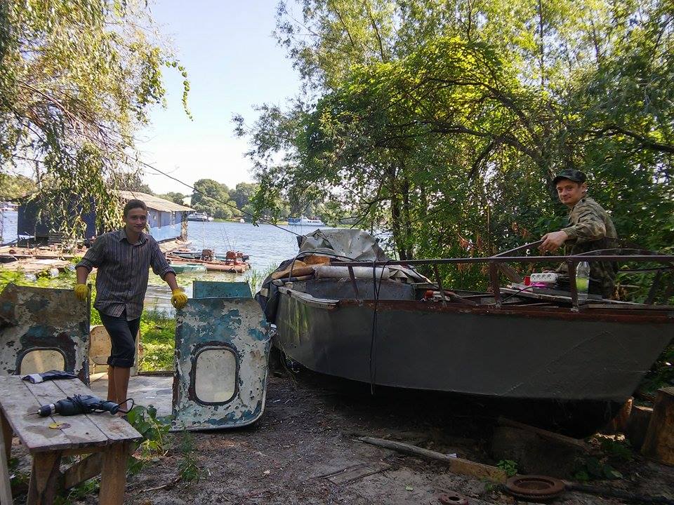

Далее описывать не буду как у меня все сложно получалось, как я впервые воспользовался сваркой как научился гнуть металл и т.д. Фото галерея:
Назва:  1.jpg
Переглядів: 445
Розмір:  111,4 КБ
ID:	119780   Щоб збільшити малюнок, клацніть по ньому
Назва:  2.jpg
Переглядів: 466
Розмір:  168,3 КБ
ID:	119781   Щоб збільшити малюнок, клацніть по ньому
Назва:  2-1.jpg
Переглядів: 429
Розмір:  149,3 КБ
ID:	119782   Щоб збільшити малюнок, клацніть по ньому
Назва:  3.jpg
Переглядів: 421
Розмір:  164,6 КБ
ID:	119783   Щоб збільшити малюнок, клацніть по ньому
Назва:  3-1.jpg
Переглядів: 425
Розмір:  140,3 КБ
ID:	119784   Щоб збільшити малюнок, клацніть по ньому
Назва:  3-2.jpg
Переглядів: 414
Розмір:  170,7 КБ
ID:	119785   Щоб збільшити малюнок, клацніть по ньому
Назва:  3-3.jpg
Переглядів: 413
Розмір:  129,0 КБ
ID:	119786   Щоб збільшити малюнок, клацніть по ньому
Назва:  3-4.jpg
Переглядів: 386
Розмір:  195,3 КБ
Назва:  3-5.jpg
Переглядів: 403
Розмір:  167,3 КБ
ID:	119788   Щоб збільшити малюнок, клацніть по ньому
Назва:  4.jpg
Переглядів: 407
Розмір:  180,5 КБ
SSSergey зараз поза форумом   Відповісти з цитуванням

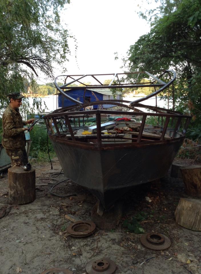

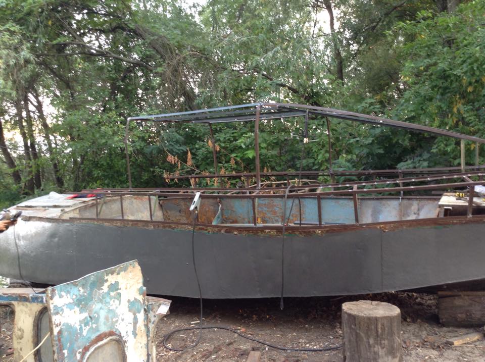

Старий 10.08.2016, 21:54   #30 (permalink)
Псевдо: Sergey
Карапь: Длинномер
Дописи: 29

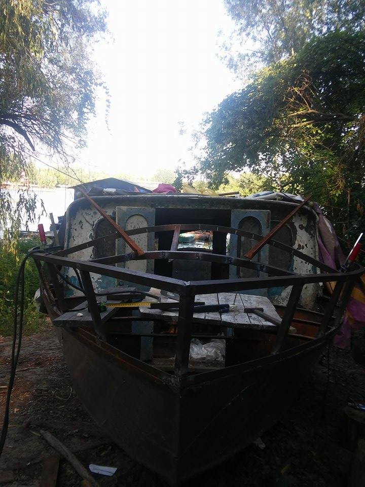

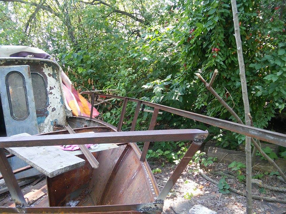

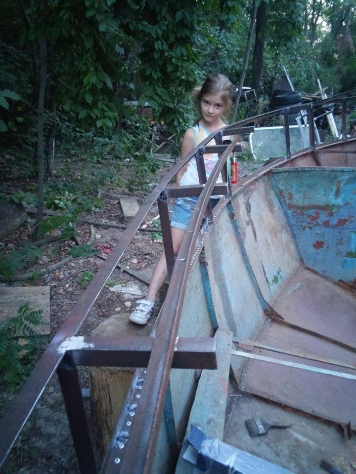

Далее:
Назва:  5.jpg
Переглядів: 393
Розмір:  172,4 КБ
ID:	119790   Щоб збільшити малюнок, клацніть по ньому
Назва:  5-0.jpg
Переглядів: 405
Розмір:  138,3 КБ
ID:	119791   Щоб збільшити малюнок, клацніть по ньому
Назва:  5-1.jpg
Переглядів: 375
Розмір:  175,7 КБ
ID:	119792   Щоб збільшити малюнок, клацніть по ньому
Назва:  5-1-1.jpg
Переглядів: 407
Розмір:  134,9 КБ
ID:	119793   Щоб збільшити малюнок, клацніть по ньому
Назва:  5-2.jpg
Переглядів: 385
Розмір:  151,2 КБ
ID:	119794   Щоб збільшити малюнок, клацніть по ньому
Назва:  5-3.jpg
Переглядів: 418
Розмір:  145,2 КБ

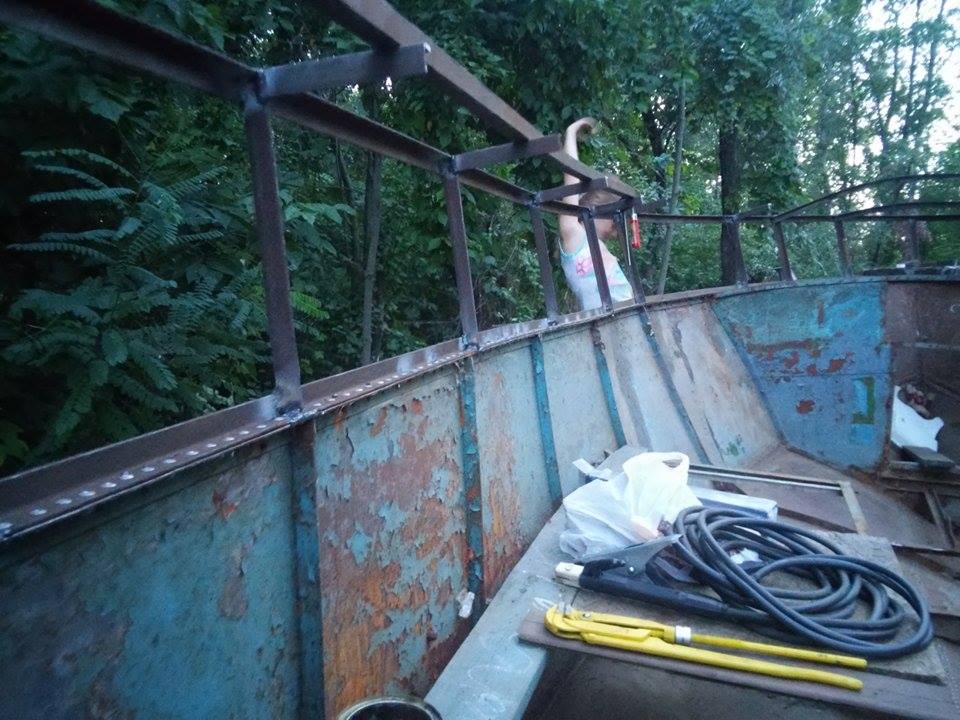

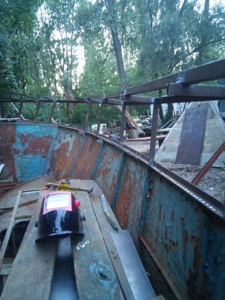

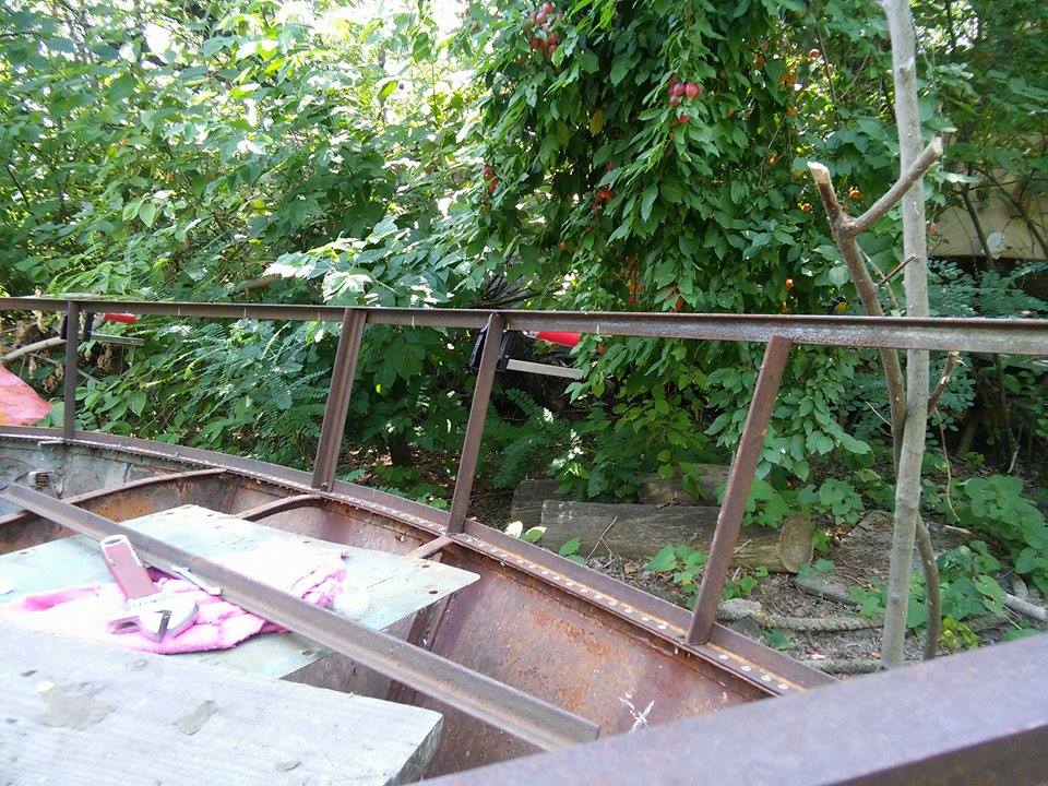

Далее:

И наконец итог моей работы на тот период.
