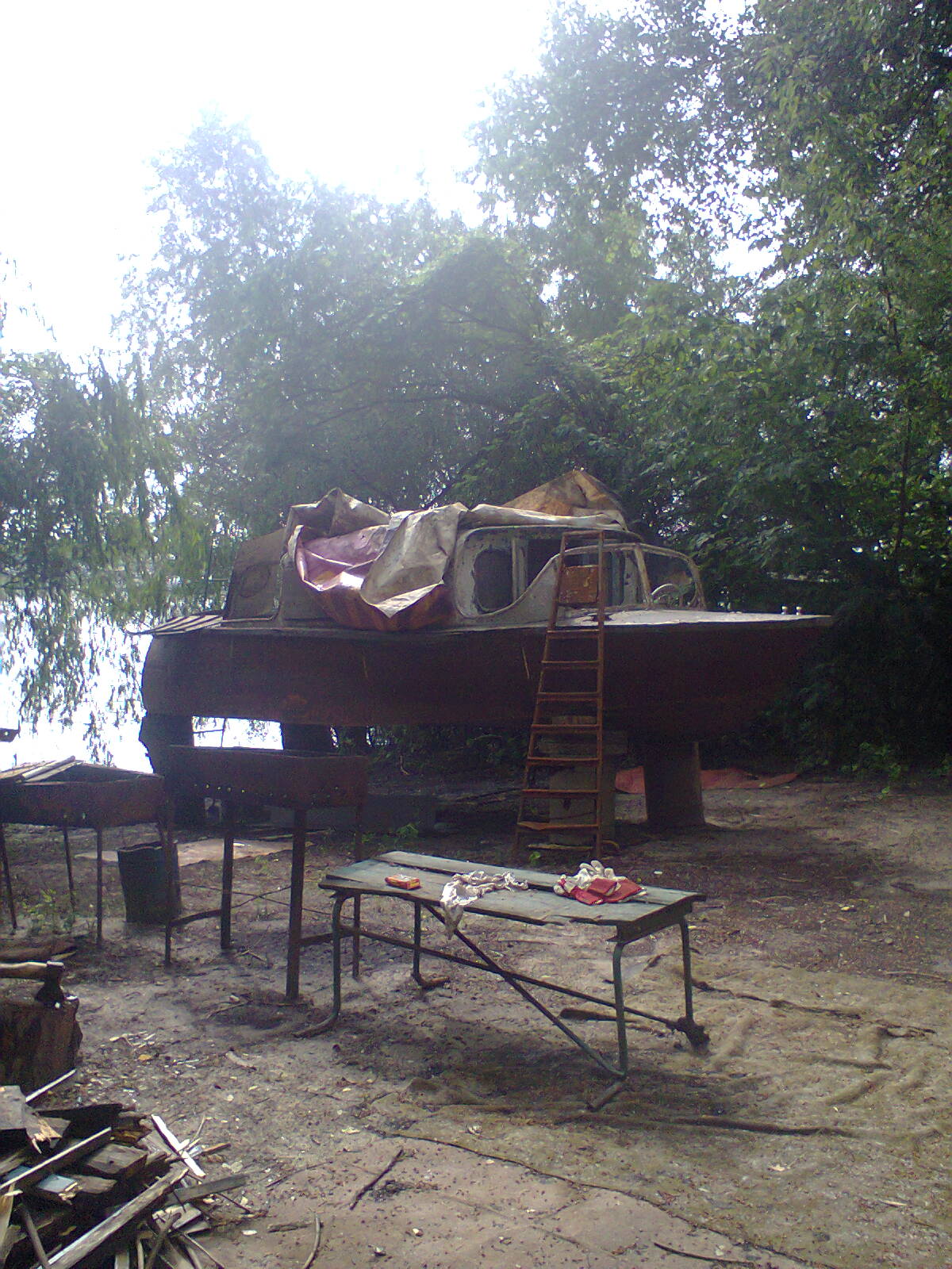

Начну с самого начала приобрел катер самомстрой 1979 года - утопленник(.
Назва:  Фото0061.jpg
Переглядів: 762
Розмір:  357,8 КБ
ID:	118822   Щоб збільшити малюнок, клацніть по ньому
Назва:  Фото0062.jpg
Переглядів: 650
Розмір:  306,2 КБ
ID:	118823   Щоб збільшити малюнок, клацніть по ньому
Назва:  Фото0063.jpg
Переглядів: 1152
Розмір:  325,6 КБ

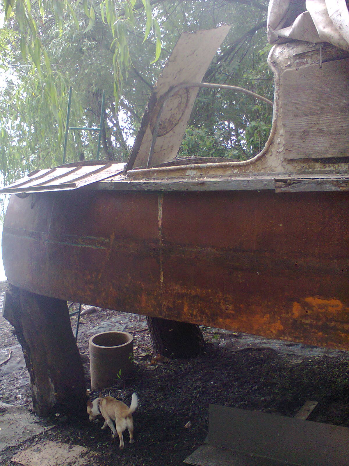

Первым про что начну рассказывать это первоначальное состояние катера.
1)ужасное состояние дна по волнорезу сквозные ржавые дыры не очень большие но для того что бы быстро ее превратить в подводную лодку хватает с лихвой)
2)Весь ржавый.
3) салон уничтожен водой и.тд
4) двигатель Газ
5) рулевое и привод винта повредили при подъеме с воды ( тоже печалька)
Ну про занятную историю подъема суда со дна я расскажу как то в другой раз.

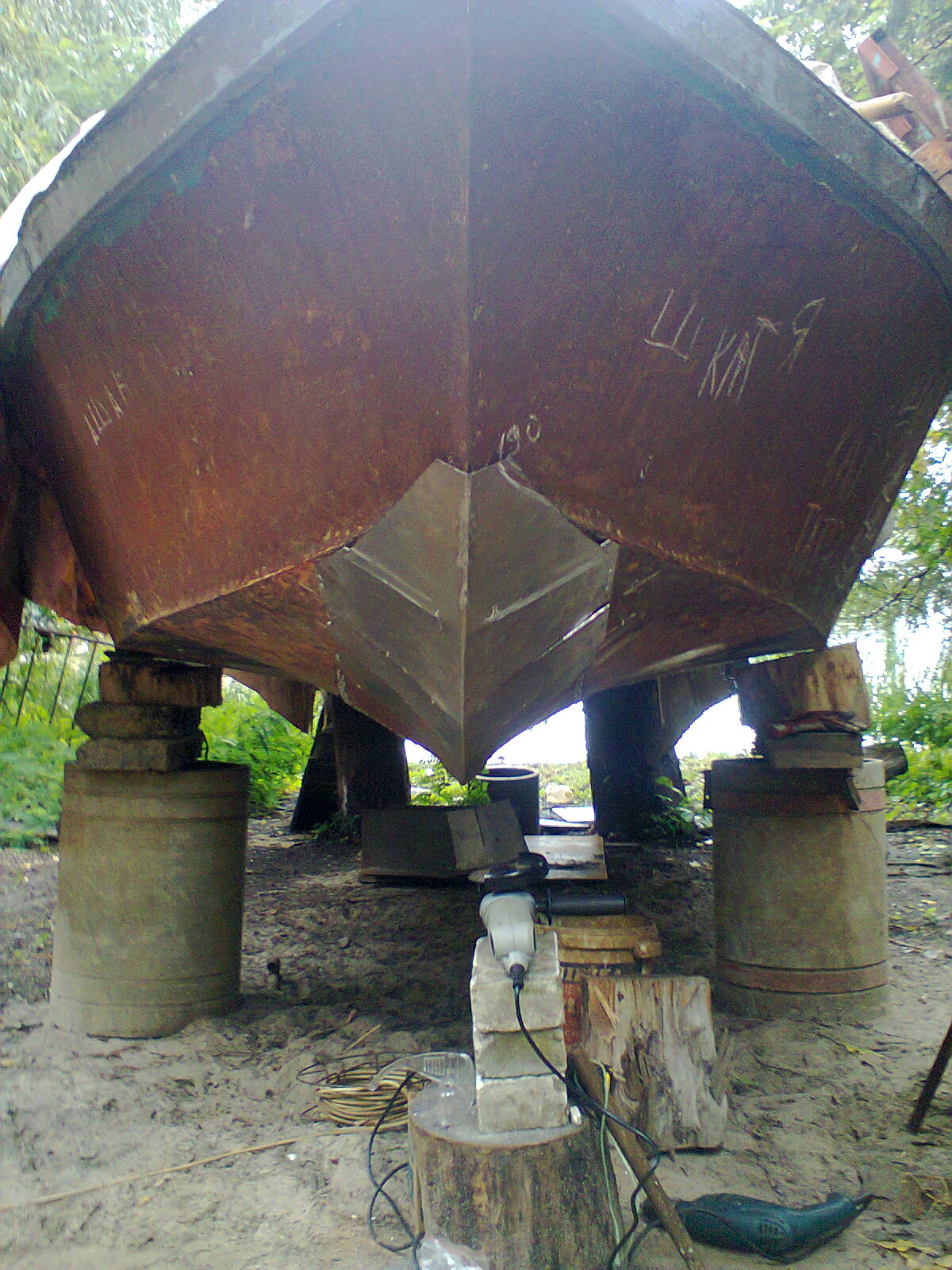

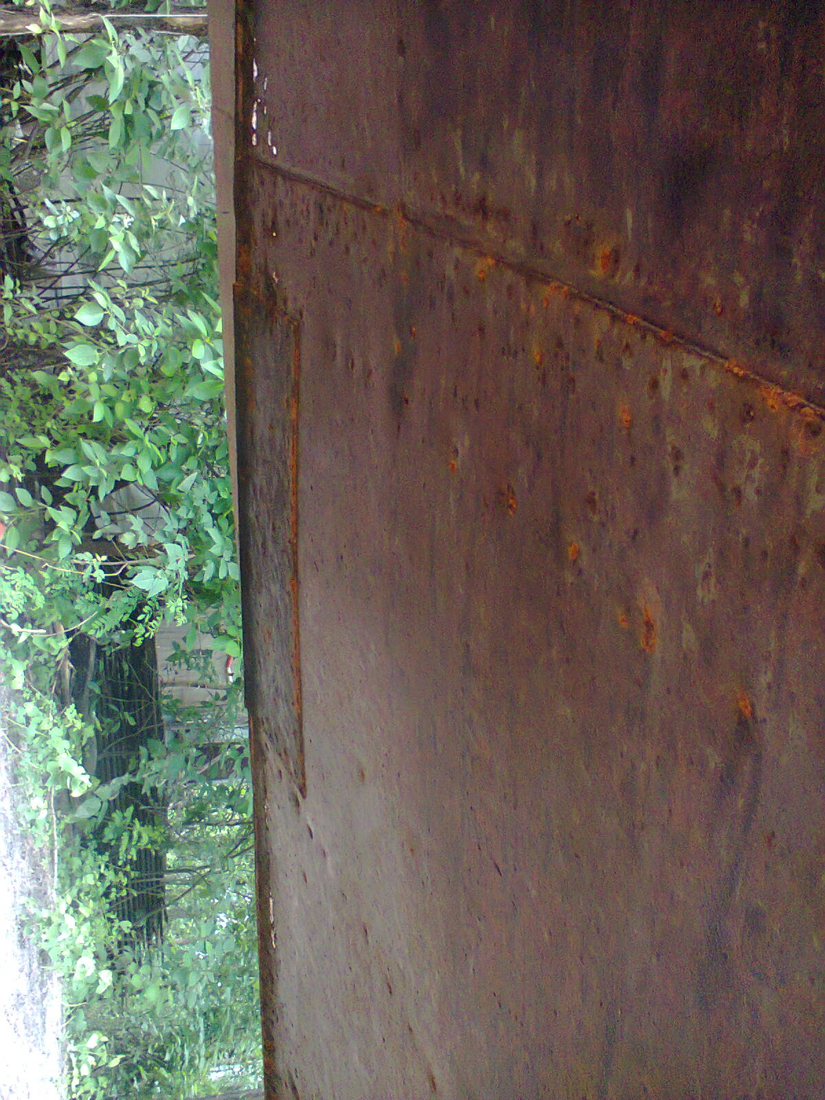

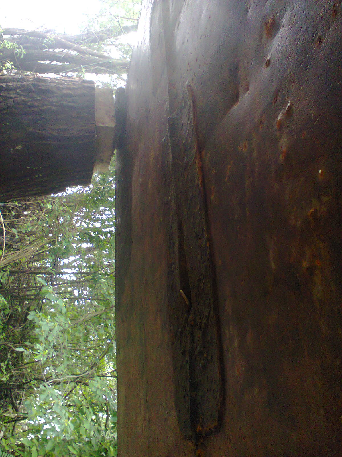

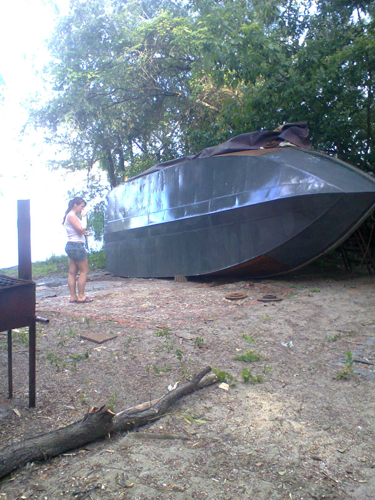

Пару фото с состояние дна.
Назва:  Фото0064.jpg
Переглядів: 484
Розмір:  348,2 КБ
ID:	118827   Щоб збільшити малюнок, клацніть по ньому
Назва:  Фото0065.jpg
Переглядів: 445
Розмір:  308,4 КБ

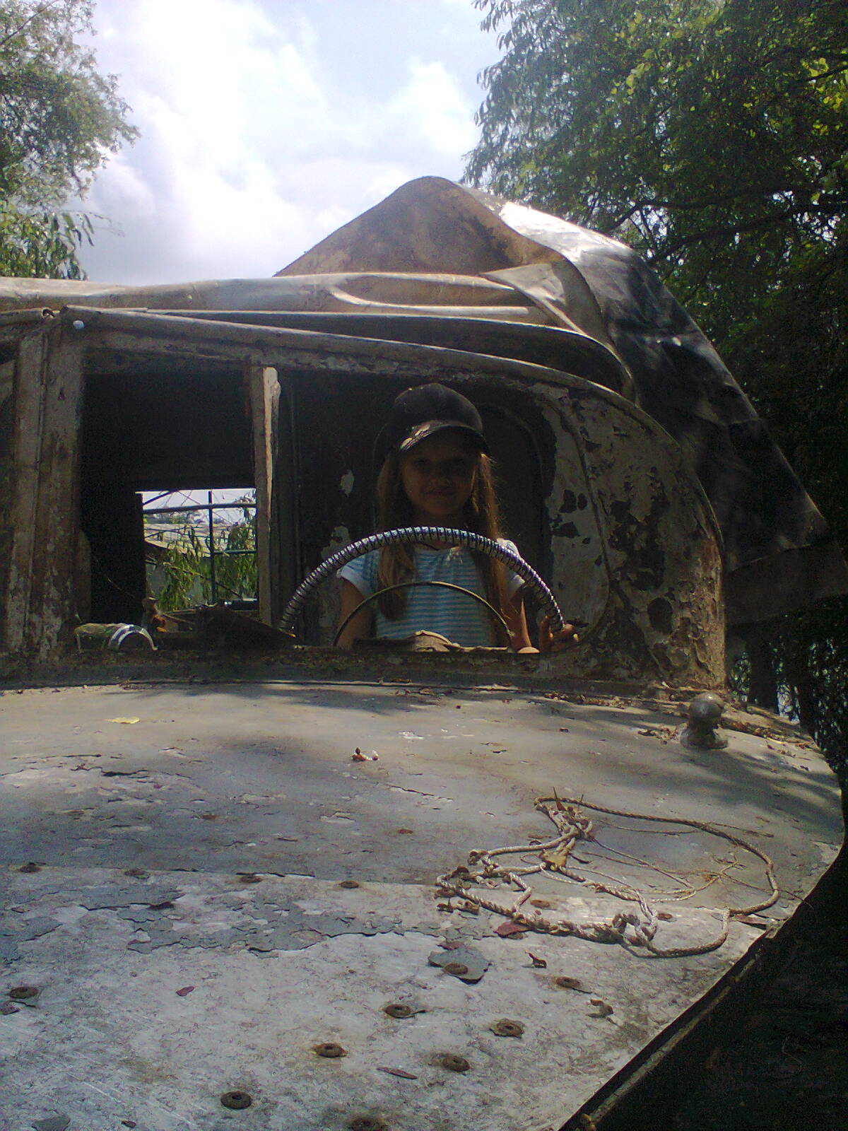

Да забыл о главном советчике и Кэп данного проекта)))

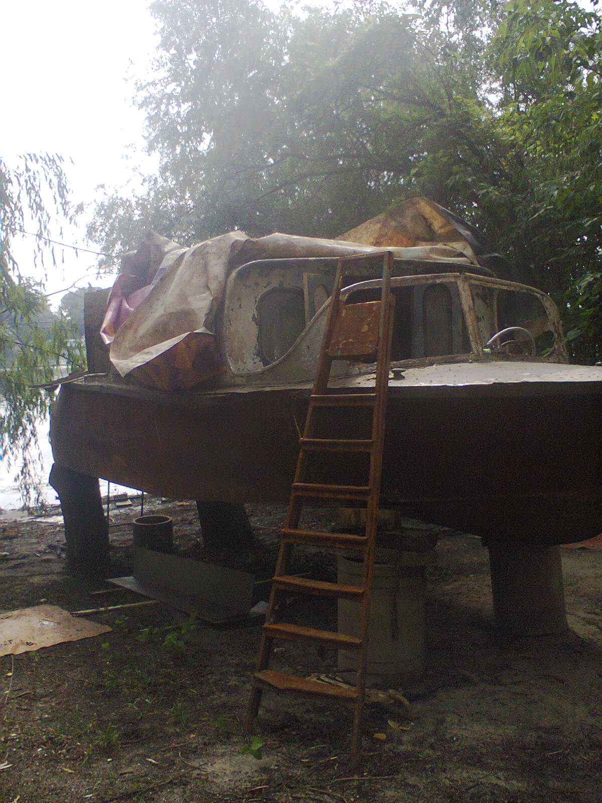

С чего начать??
Начну с тех работ которые были сделаны до этого:
1) демонтировал ДВС
2) выставил катер на высокие козлы - что бы с днищем работать можно было.
3) вынул весь салон (обшивку, почистил рундуки и.т.д.).
SSSergey зараз поза форумом   Відповісти з цитуванням

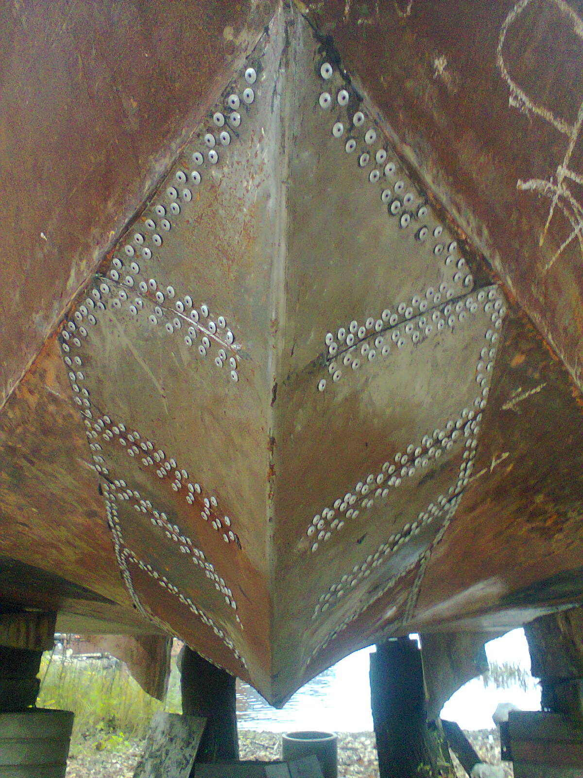

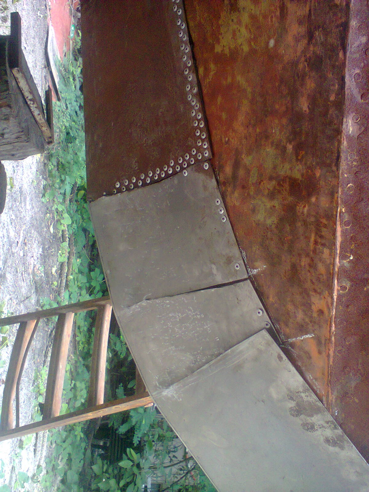

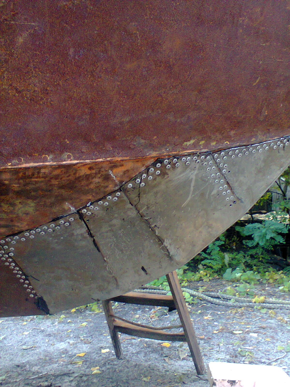

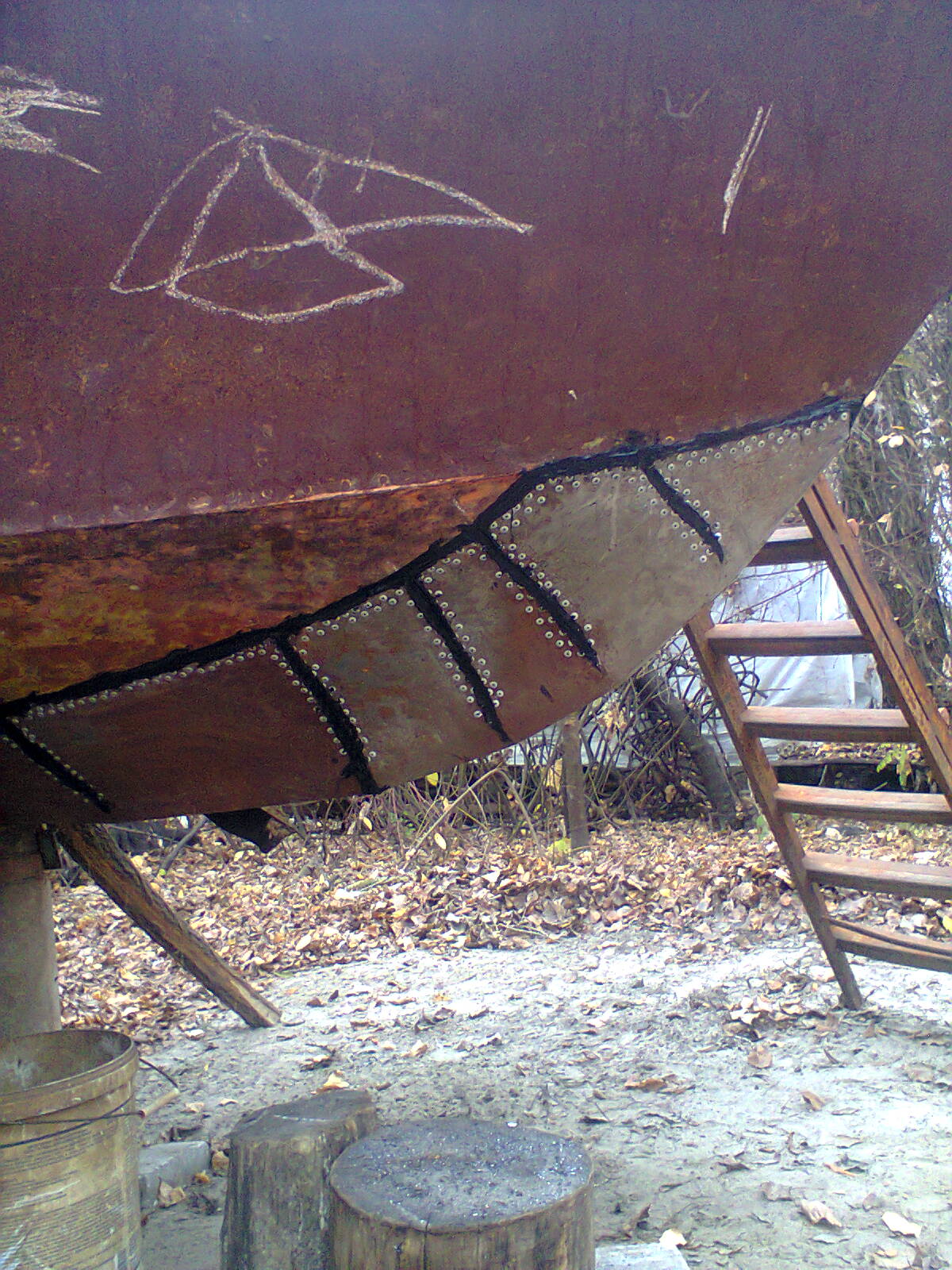

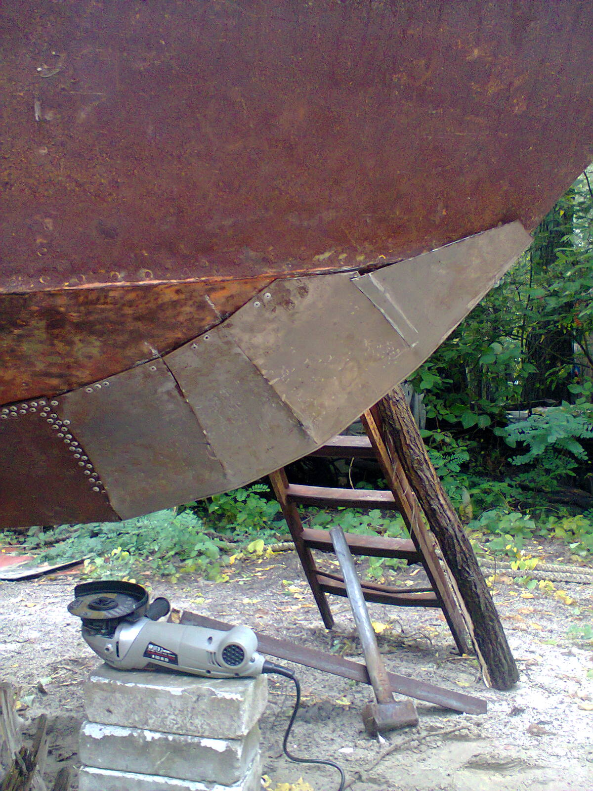

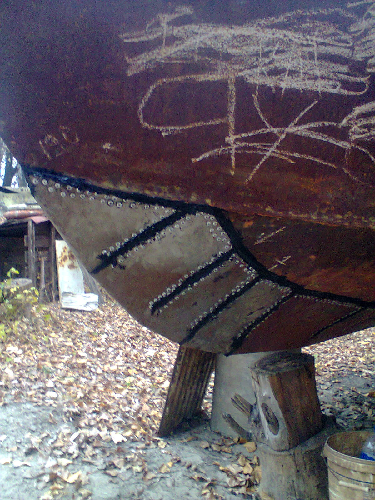

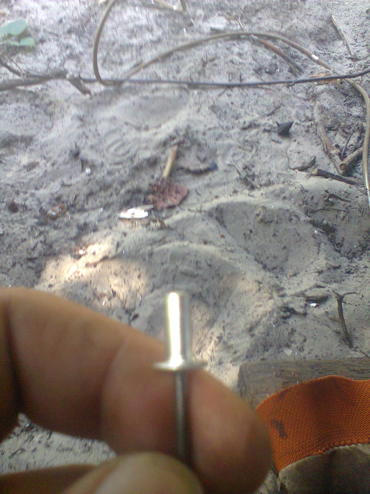

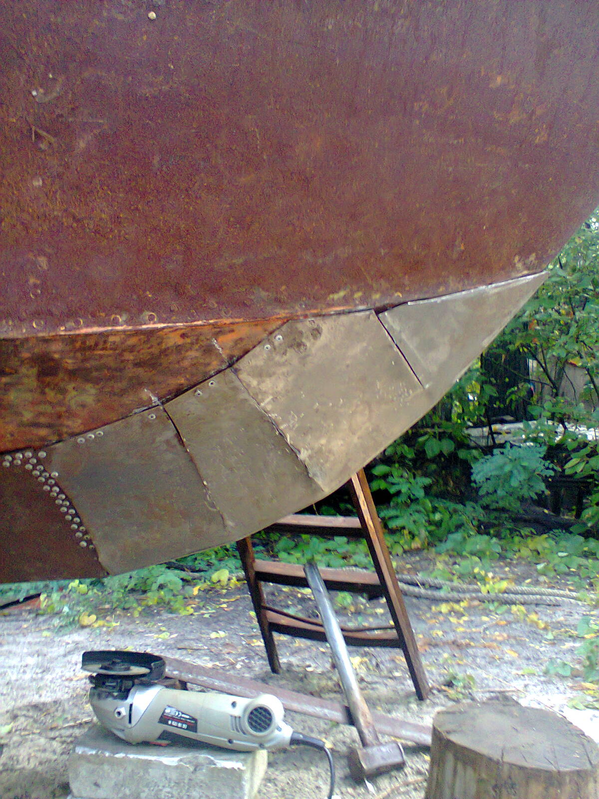

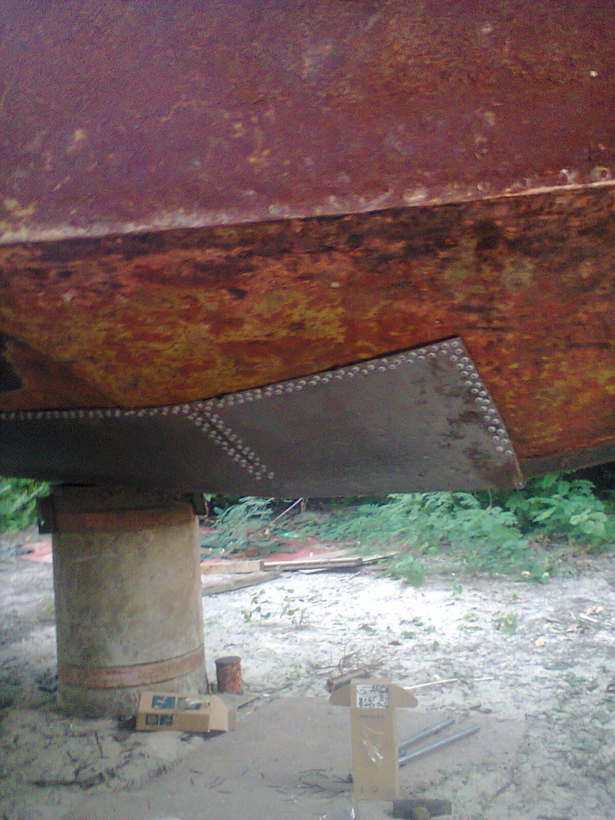

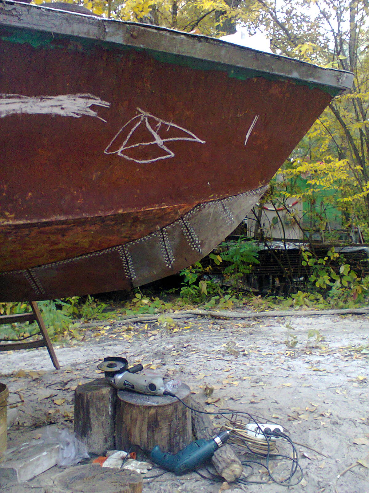

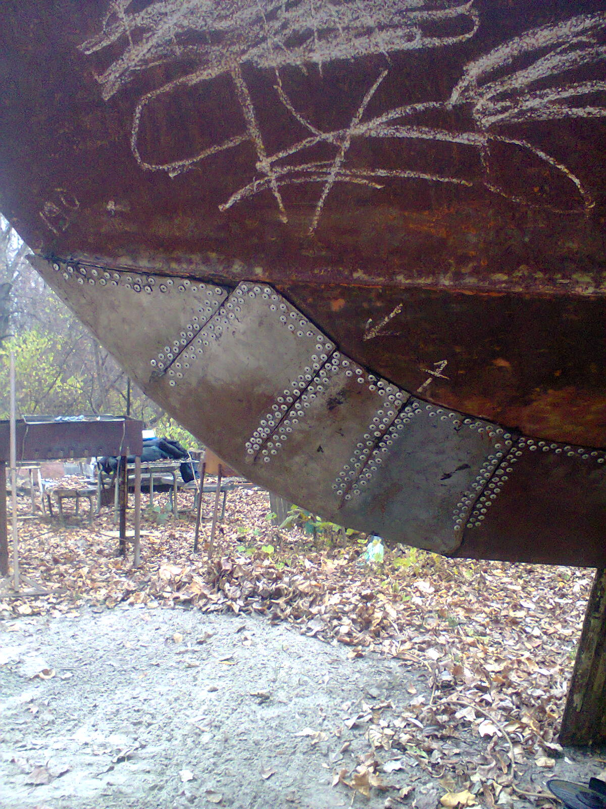

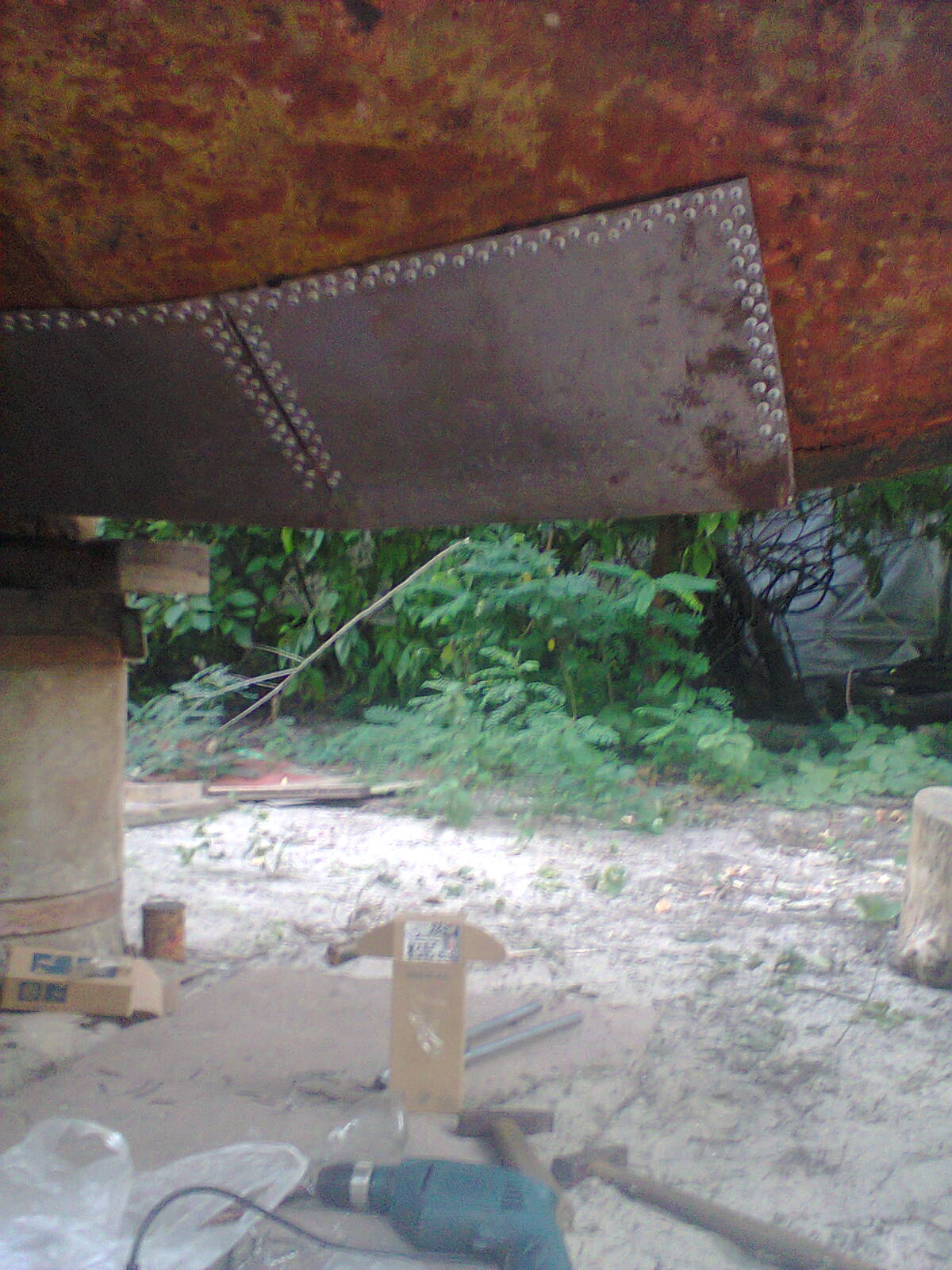

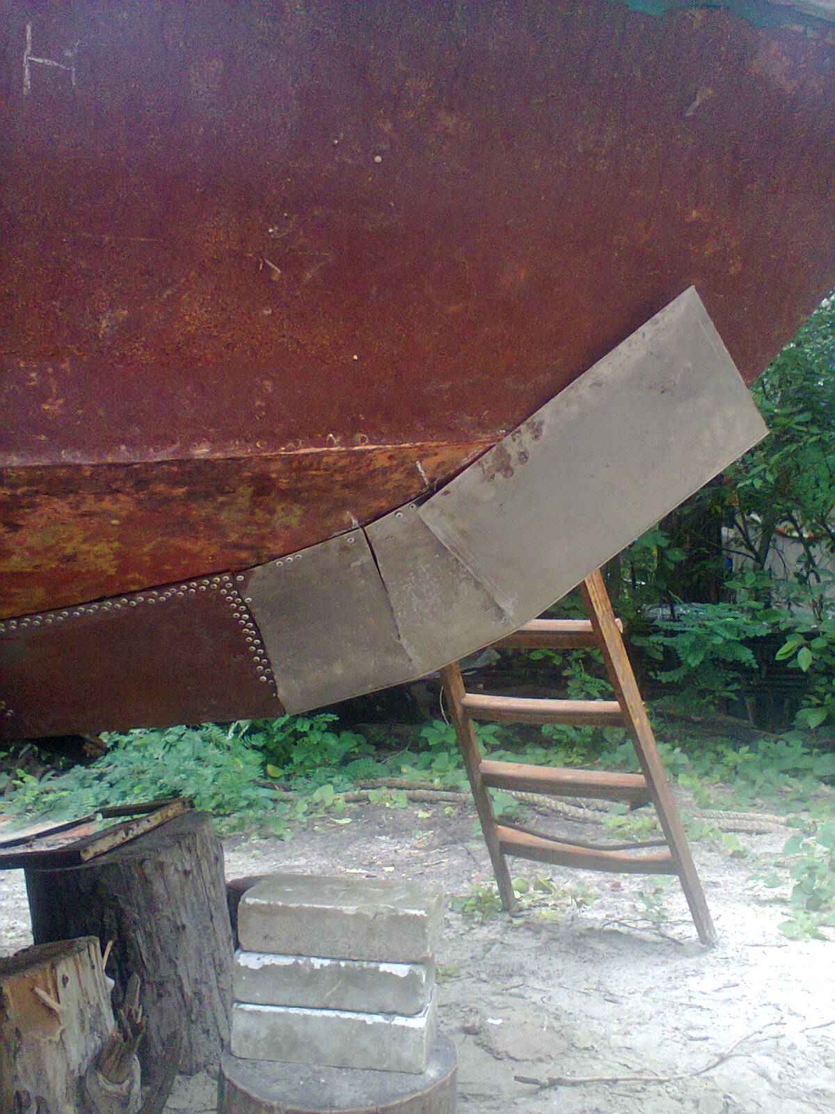

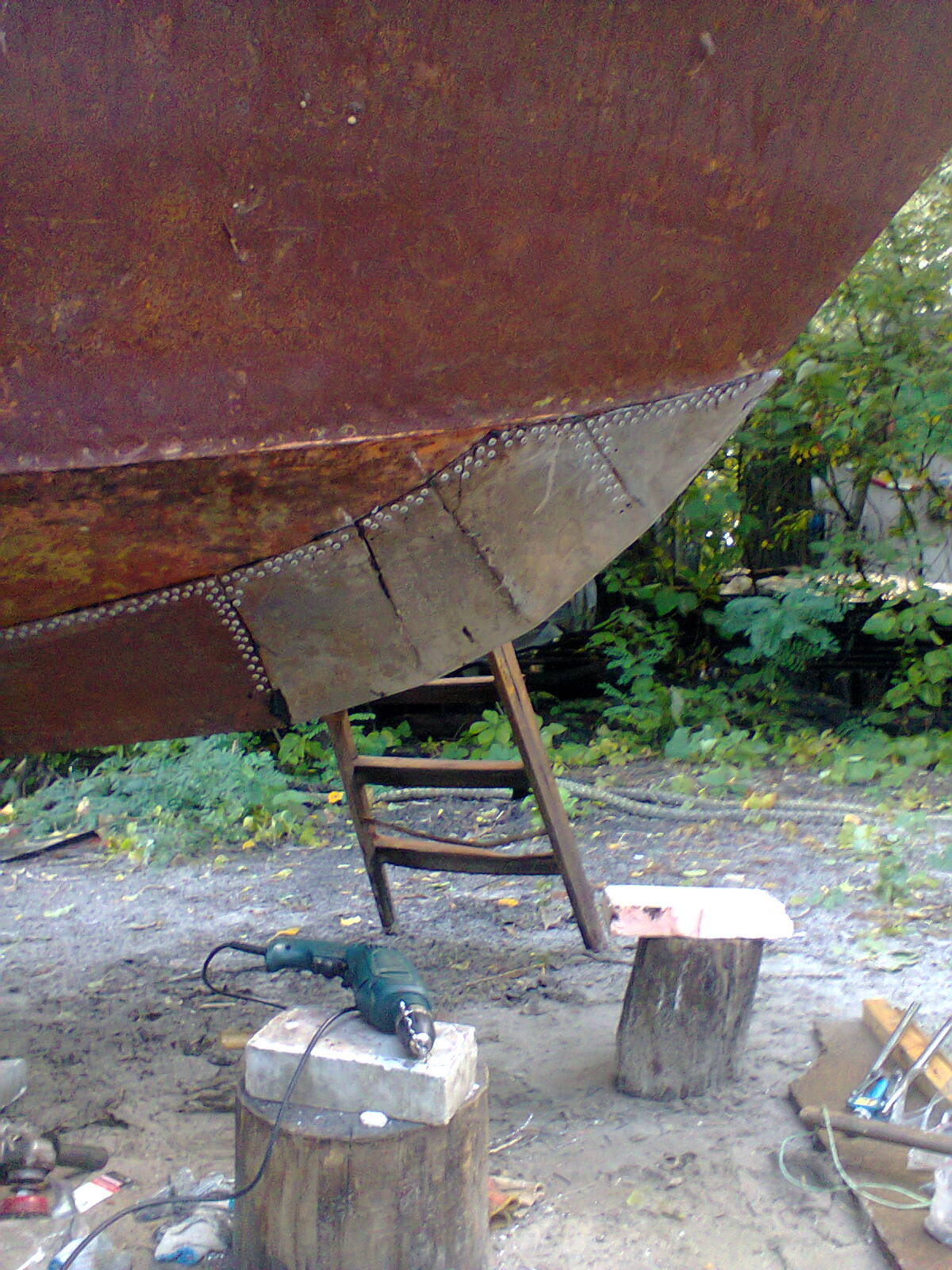

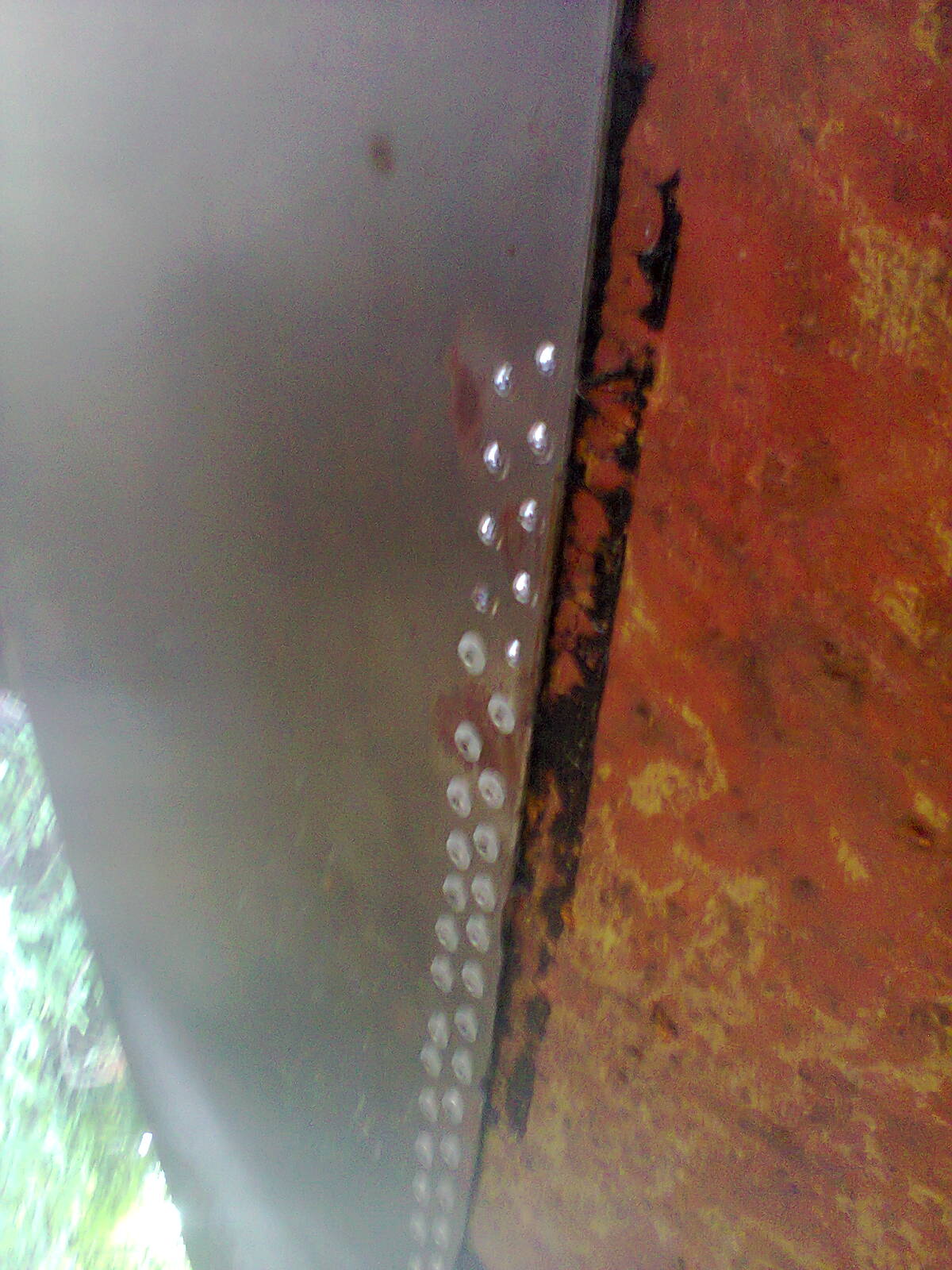

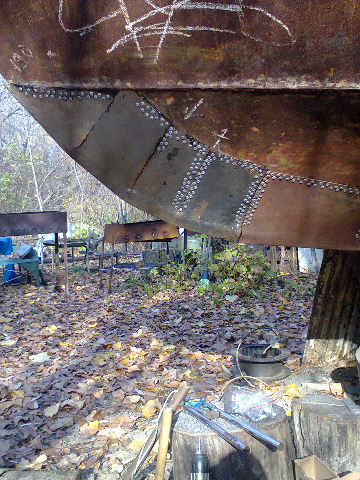

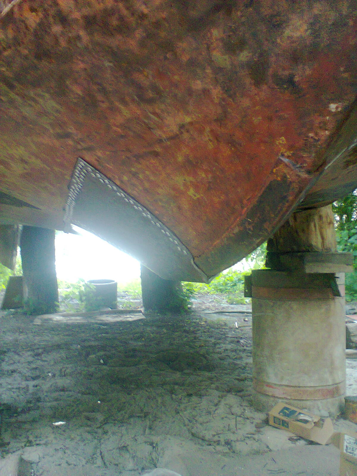

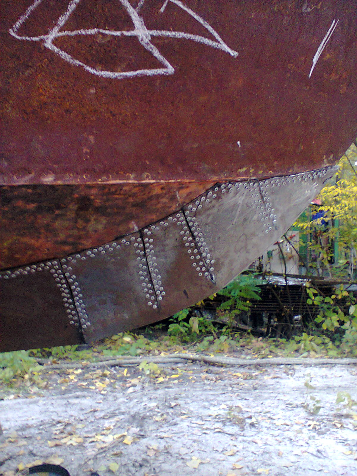

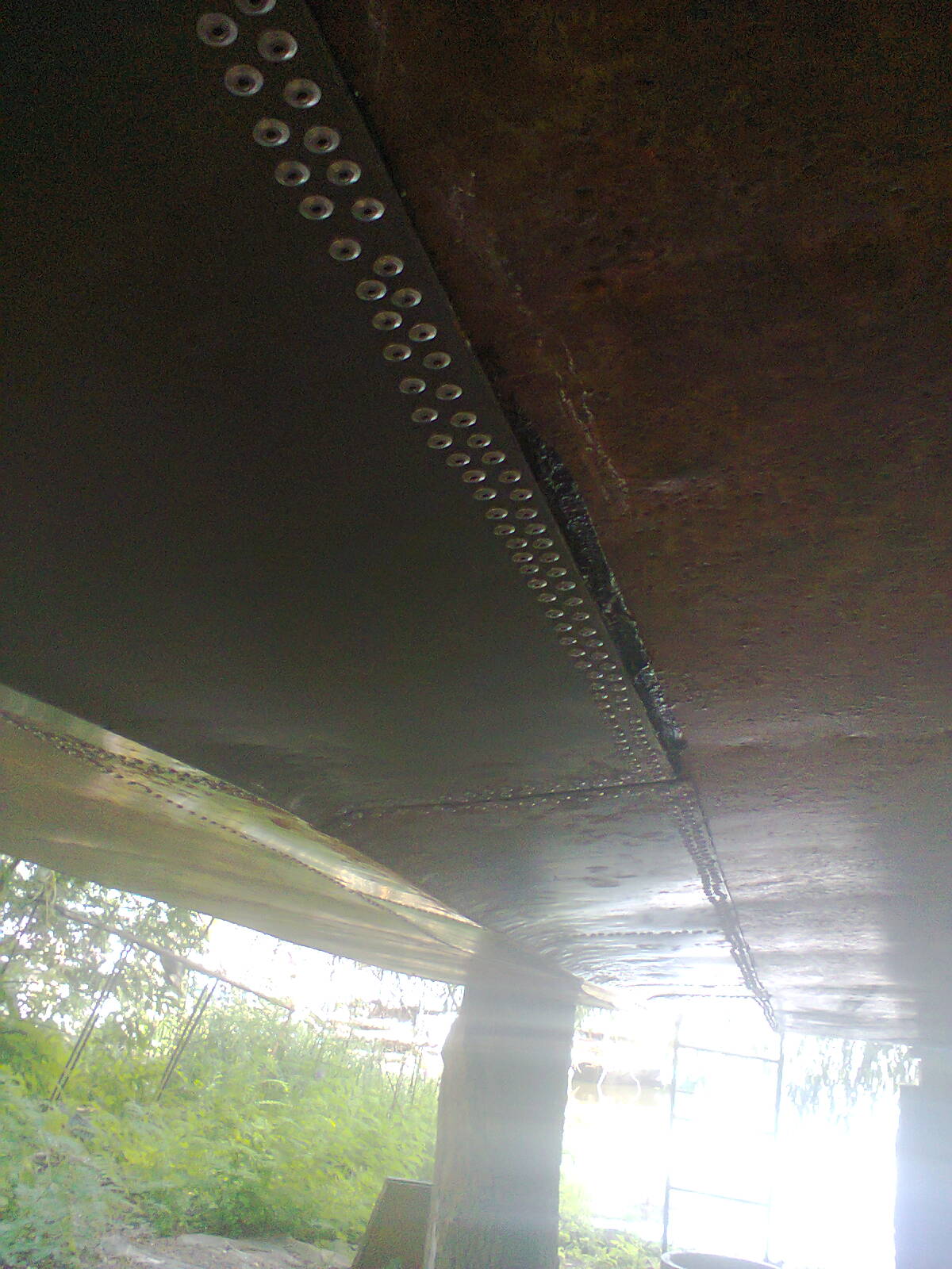

Самый главный вопрос как восстановить волнорез и избавиться от дыр! долго думал и придумал)
1) заказал металл 2мм сразу на металла базе его порезал и согнул так как понимал что своими силами я такого не сделаю.
2) порылся в нете с вопросом чем клепать или варить или клеить советчиков море (так же много бреда). Было решено клепать - нашел специальные клепка закрытого типа специально для таких целей.
3) клепать металл к металлу мне показалось не интересно решил латку промазать дополнительно пореулитановым герметиком.
Ну тут и понеслось сколько я сделал отверстий и сколько тыс. я поставил заклепок не помню но работы было проделано много.)
Назва:  Фото0079.jpg
Переглядів: 626
Розмір:  272,9 КБ
ID:	118831   Щоб збільшити малюнок, клацніть по ньому
Назва:  Фото0080.jpg
Переглядів: 582
Розмір:  259,5 КБ
ID:	118832   Щоб збільшити малюнок, клацніть по ньому
Назва:  Фото0081.jpg
Переглядів: 527
Розмір:  245,1 КБ

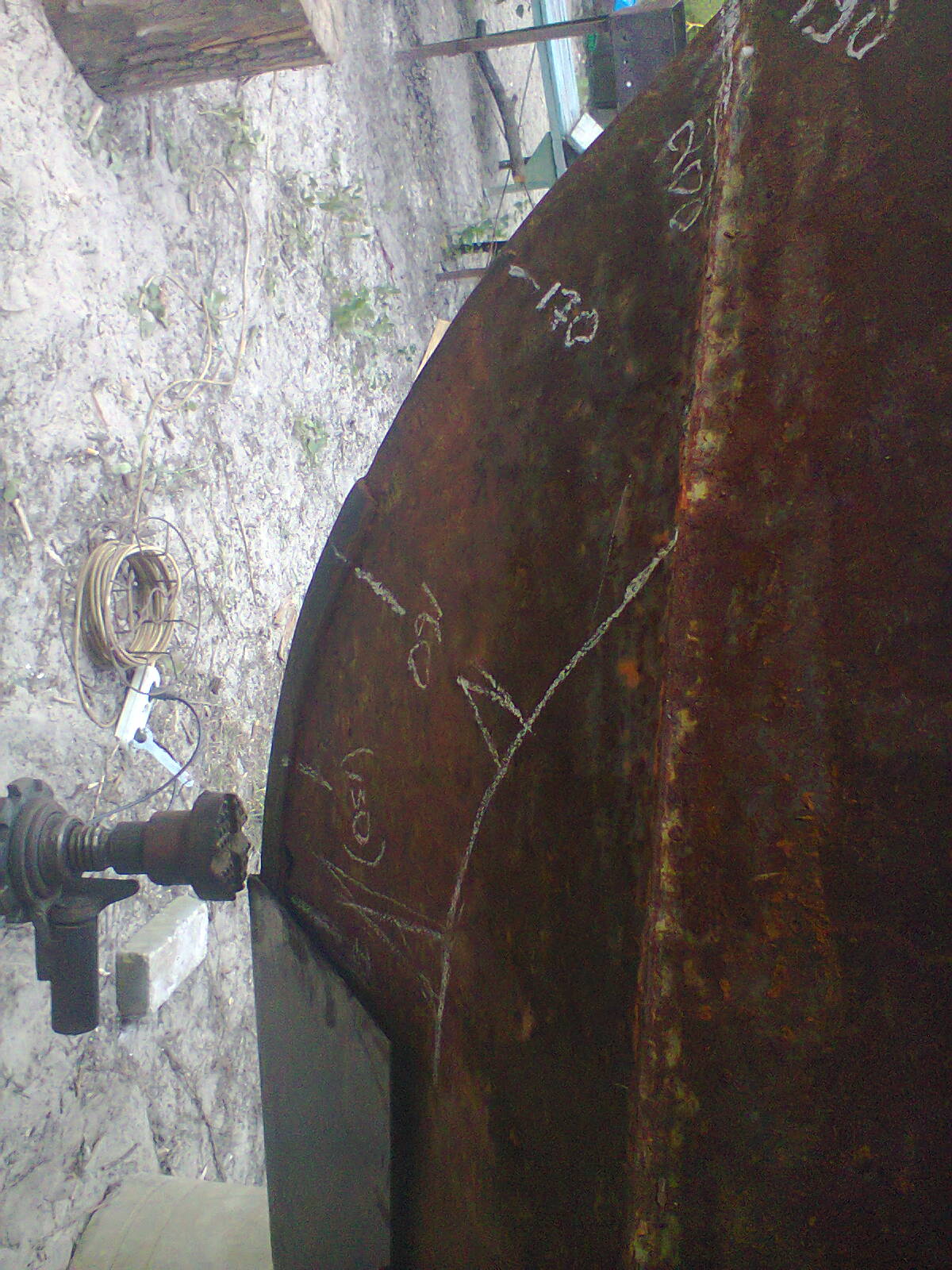

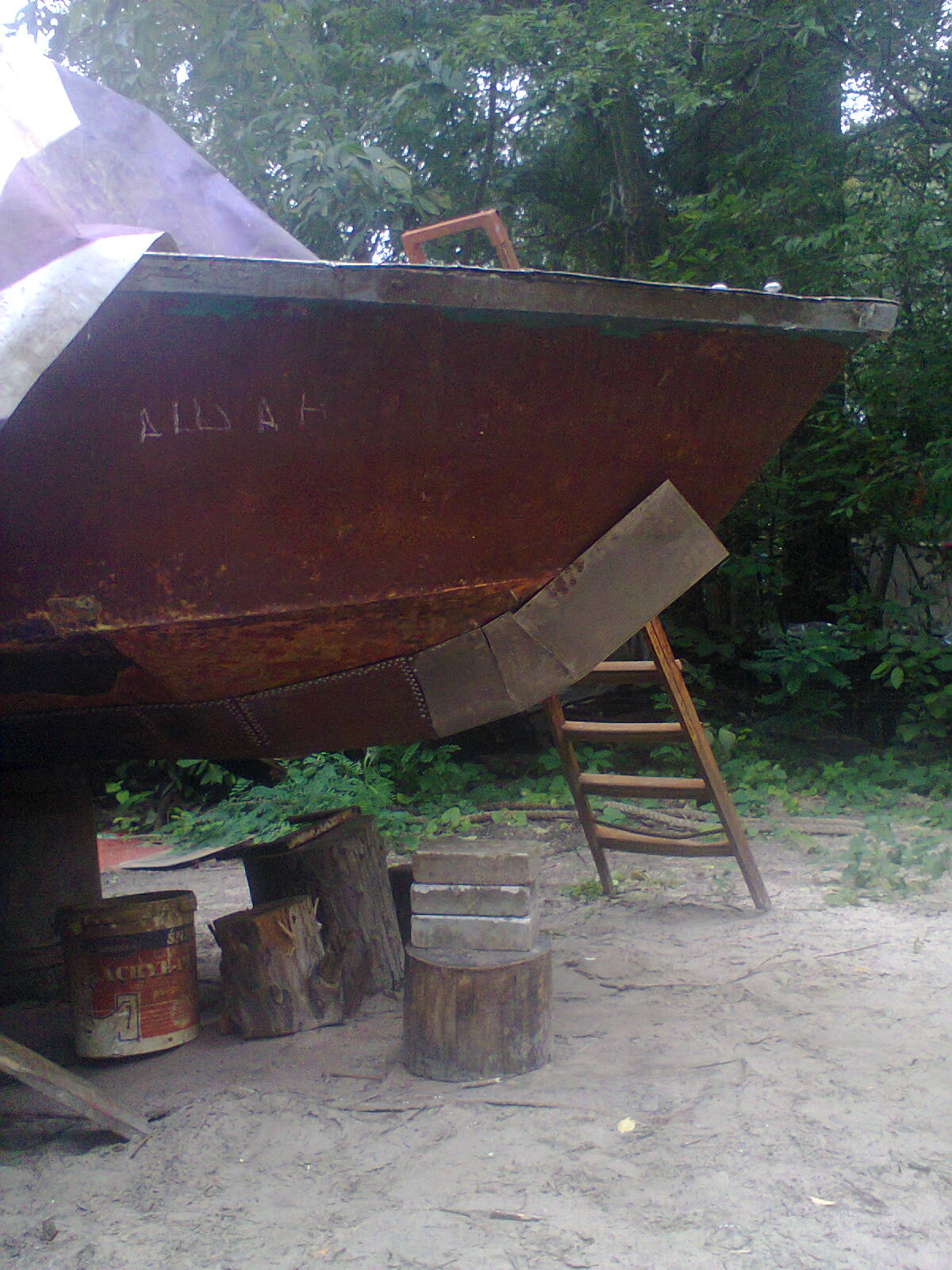

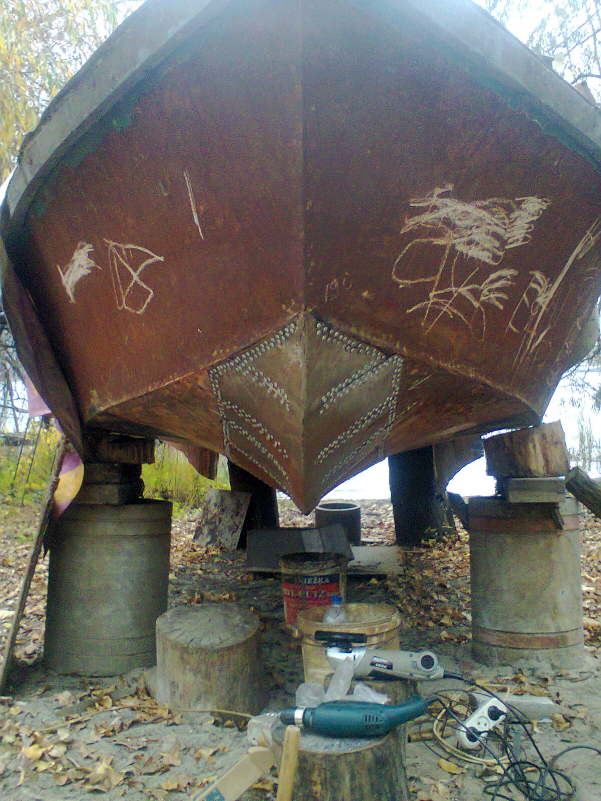

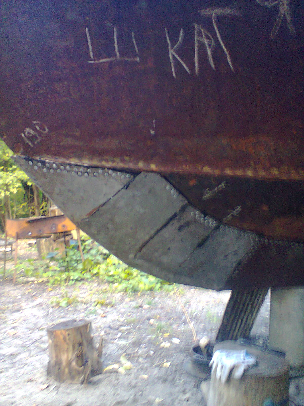

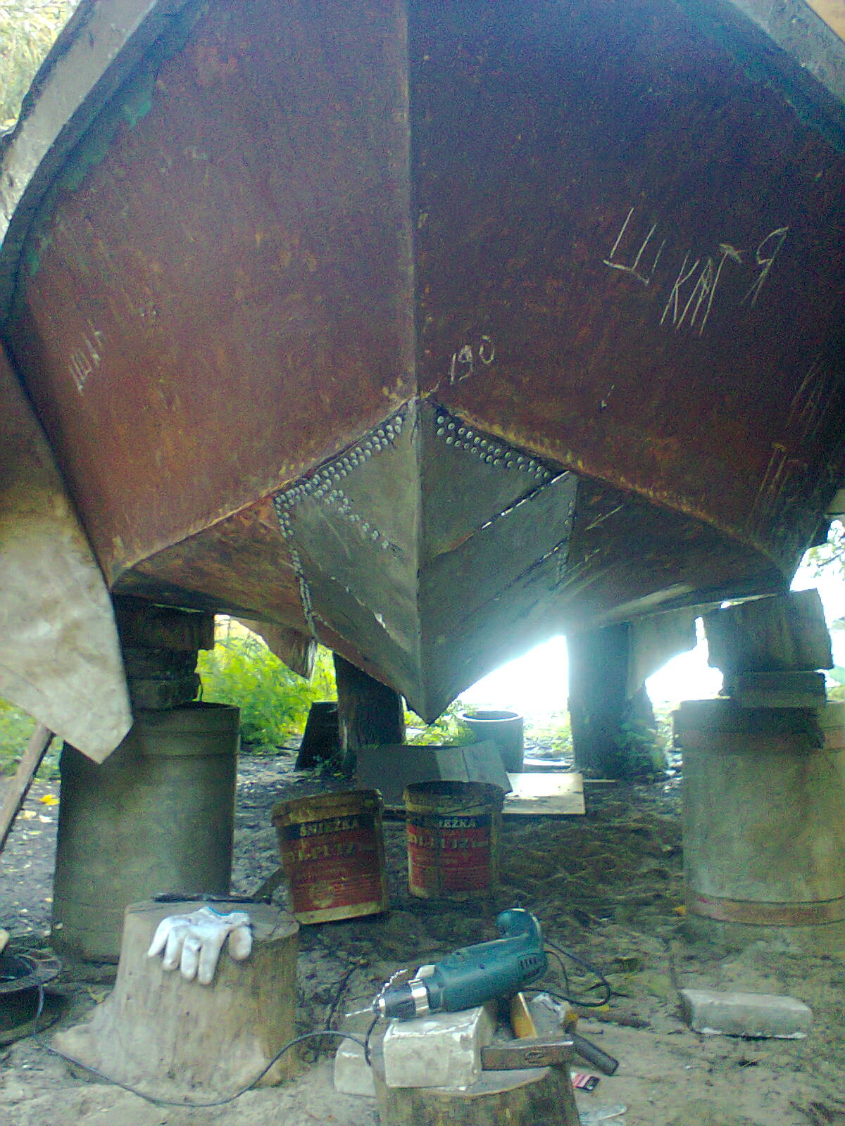

Отдельно хочу посветить вопрос носовой части так как это было неимоверно сложно ( было испорчено две латки - не хватало ни нервов ни сил) но по итогу познав искусство кузница я это сделал - одни из многочисленных гордостей данного проекта.
Назва:  Фото0084.jpg
Переглядів: 519
Розмір:  320,0 КБ
ID:	118834   Щоб збільшити малюнок, клацніть по ньому
Назва:  Фото0085.jpg
Переглядів: 507
Розмір:  304,4 КБ
ID:	118835   Щоб збільшити малюнок, клацніть по ньому
Назва:  Фото0086.jpg
Переглядів: 506
Розмір:  281,7 КБ
ID:	118836   Щоб збільшити малюнок, клацніть по ньому
Назва:  Фото0087.jpg
Переглядів: 517
Розмір:  322,8 КБ

у меня вопрос. не боитесь клепать алюминиевыми заклепками (в местах напряжения металла алюминий будет растягивать )? на сколько я знаю желательно клепать стальными заклепками , надежнее будет .
vovan117 зараз поза форумом   Відповісти з цитуванням
sofyart (21.07.2016), Х. Бонифатьевич (21.07.2016)
Старий 21.07.2016, 10:11   #15 (permalink)
Аватар для SERG_1965
Звідки Ви: Киев, "ВЫДЫБАЙ"
Карапь: водоизмещающий катер
Дописи: 2.988
Сказал(а) спасибо: 2.523
Поблагодарили 920 раз(а) в 262 сообщениях
Типово Re: Полная реконструкция длинномера
Эти вещи нужно клепать стальными заклепками, перед клепкой они отжигаются или заваривать сваркой. Сталь и алюминий не дружат друг с другом особенно в воде. Я у себя все клепал сталюкой.
SERG_1965 зараз поза форумом   Відповісти з цитуванням
peps (21.07.2016)
Старий 21.07.2016, 15:58   #16 (permalink)
MAX
Аватар для MAX
Карапь: Прогресс-2м
Дописи: 9.053
Сказал(а) спасибо: 8.079
Какие заклепки на стальном катере? Да купи сварку себе (будет дешевле чем заклепки, и красивее) и вари корабль.
Andrey 09 (21.07.2016), Bigle79 (09.08.2016), sinai77 (21.07.2016), Х. Бонифатьевич (21.07.2016)
Старий 21.07.2016, 15:59   #17 (permalink)
Аватар для Andrey 09
Карапь: П-4 МС-40
Дописи: 9.646
Сказал(а) спасибо: 4.465
И что самое главное, будет надежно!
mmiron (21.07.2016), sinai77 (21.07.2016), Х. Бонифатьевич (21.07.2016)
Старий 21.07.2016, 17:40   #18 (permalink)
Дописи: 2.988
У меня катер клепаный и проблем нет. Я не спорю - сварка дешевле и проще, только нужен опытный сварщик, видел много сварных корпусов с поведенным после сварки металлом.
Старий 21.07.2016, 18:19   #19 (permalink)
Псевдо: валерий
Звідки Ви: роп 6
Карапь: селедка JOHNSON 15
Дописи: 72
Сказал(а) спасибо: 19
Поблагодарили 36 раз(а) в 14 сообщениях
Но как надолго хватит алюминиевых заклепок.алюминий мягкий метал и на стальном корпусе п процессе эксплуатации рано или поздно по тянется. и латки дадут течь .
Старий 21.07.2016, 19:48   #20 (permalink)
MAX
Аватар для MAX
Карапь: Прогресс-2м
Дописи: 9.053
Есть у нас на ропе дядя Витя (АНЖЕЛА), я думаю если организовать его доставку на ВЫДЫБАЙ и дать сварку то он чудеса сделает.
