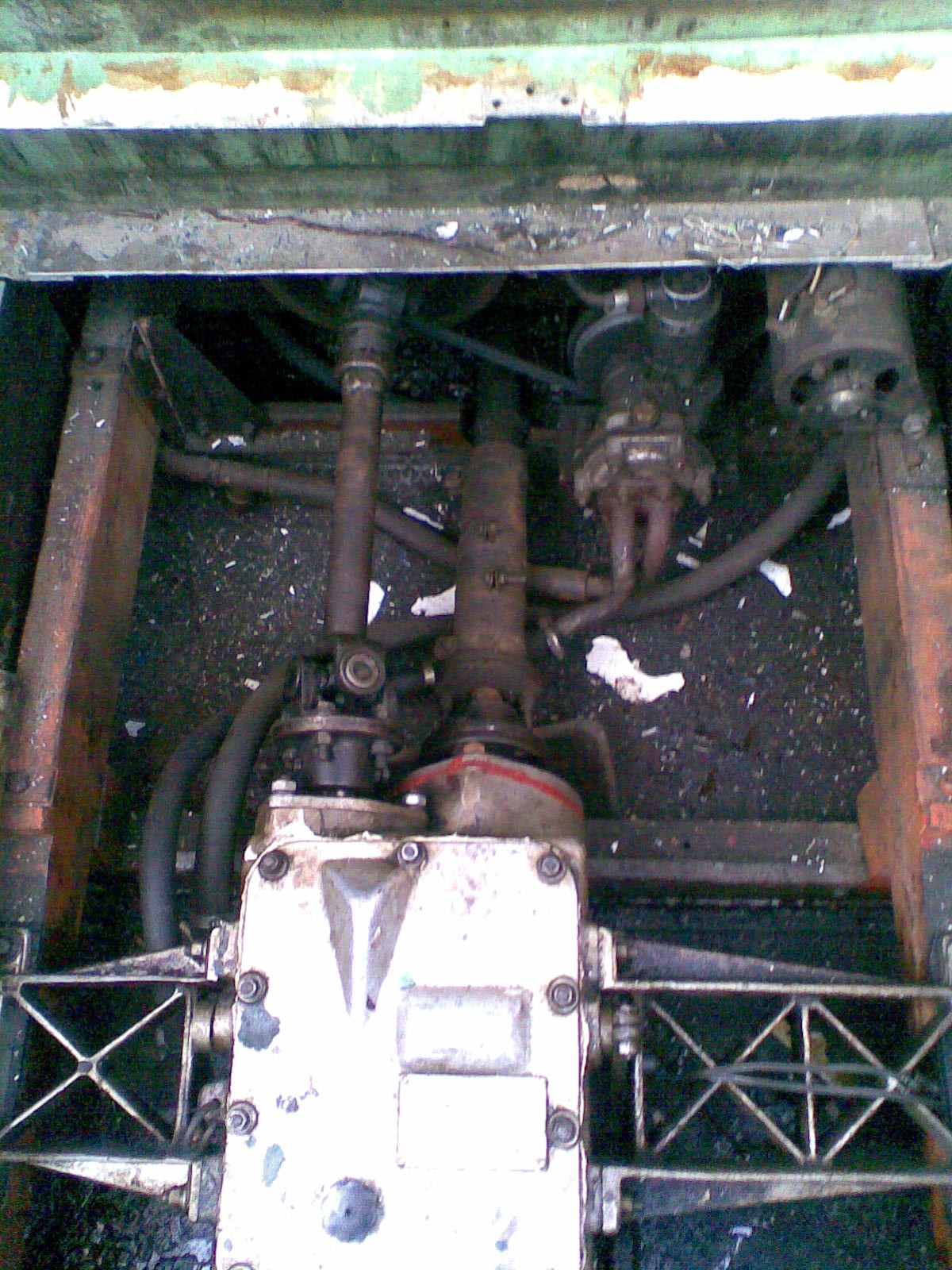

Я не специалист в валовых линиях, но судя по фото там упор, вроде как есть. У меня без упора, имеет такой вид.
Упор в самом редукторе)

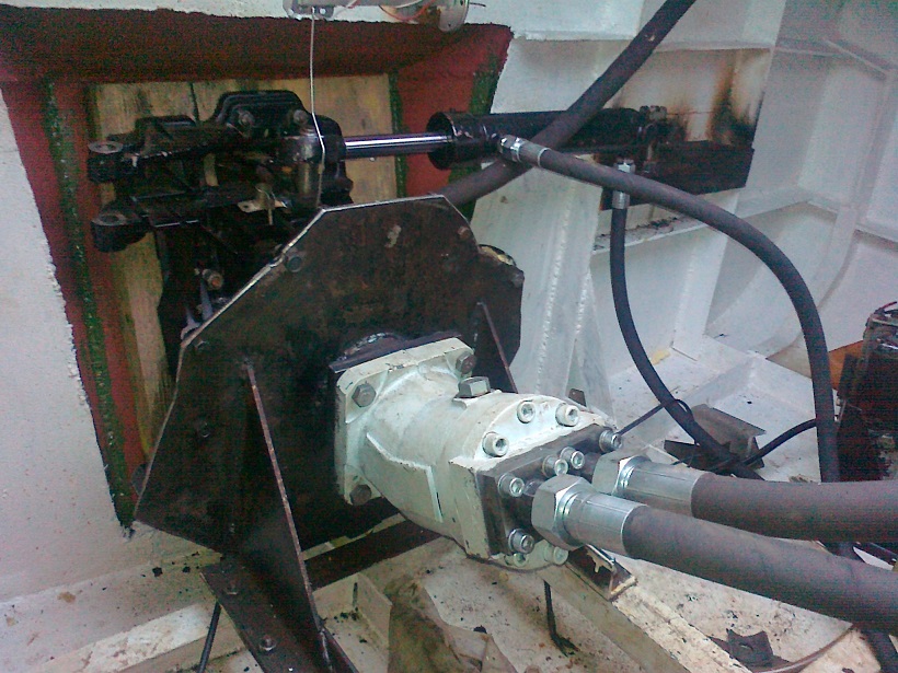

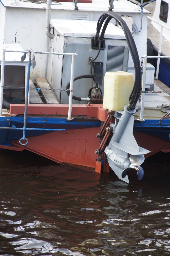

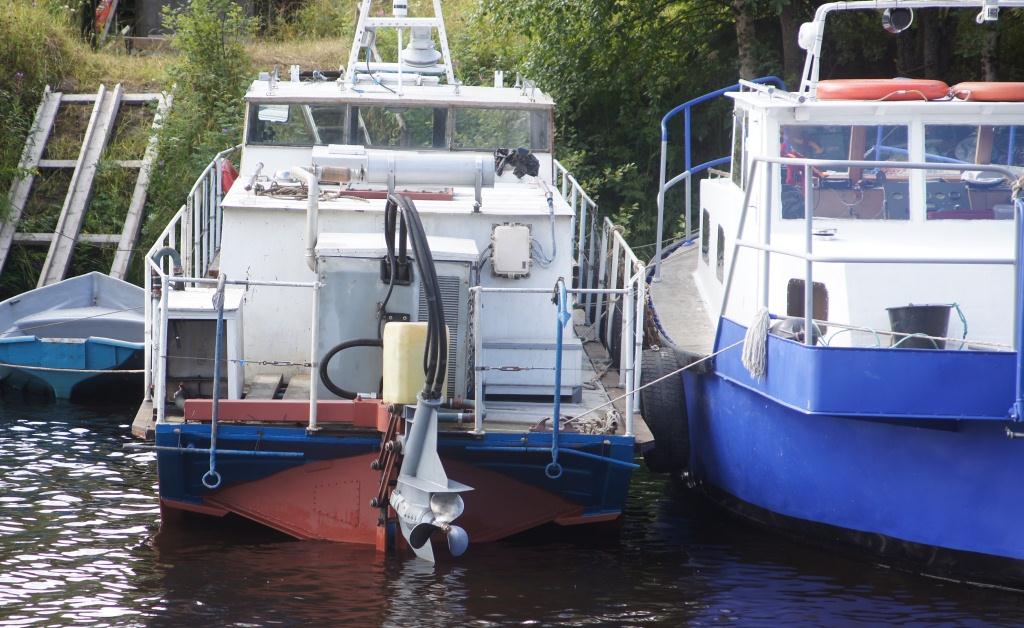

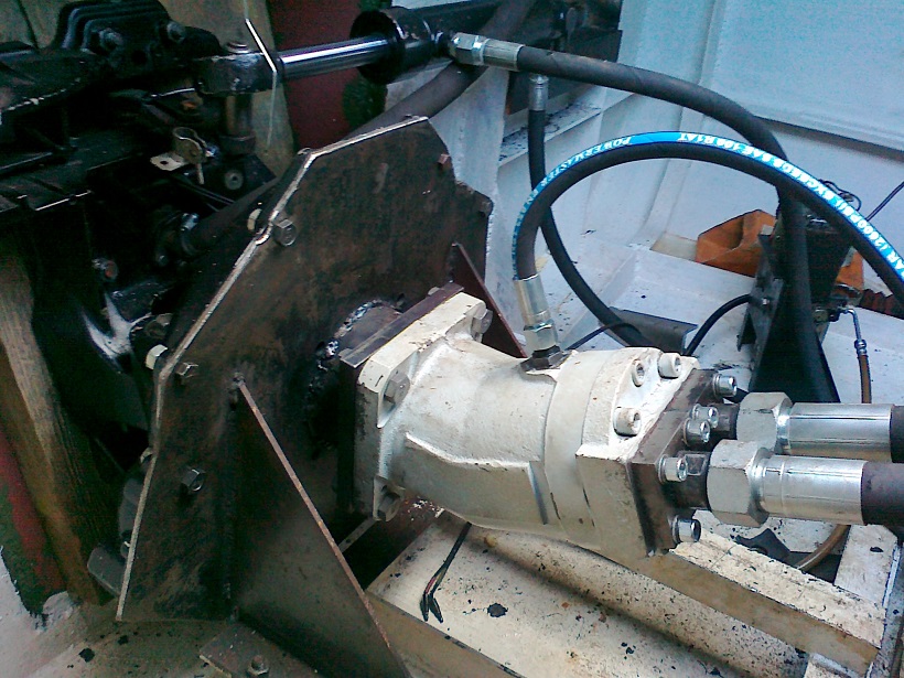

Старий 05.01.2014, 15:50   #29 (permalink)
Типово Re: Замена редуктора на "селедке"
Из ссылки Sven, видео смотреть с 43-ей митуты
http://www.youtube.com/watch?v=34dV1bjp7DI
