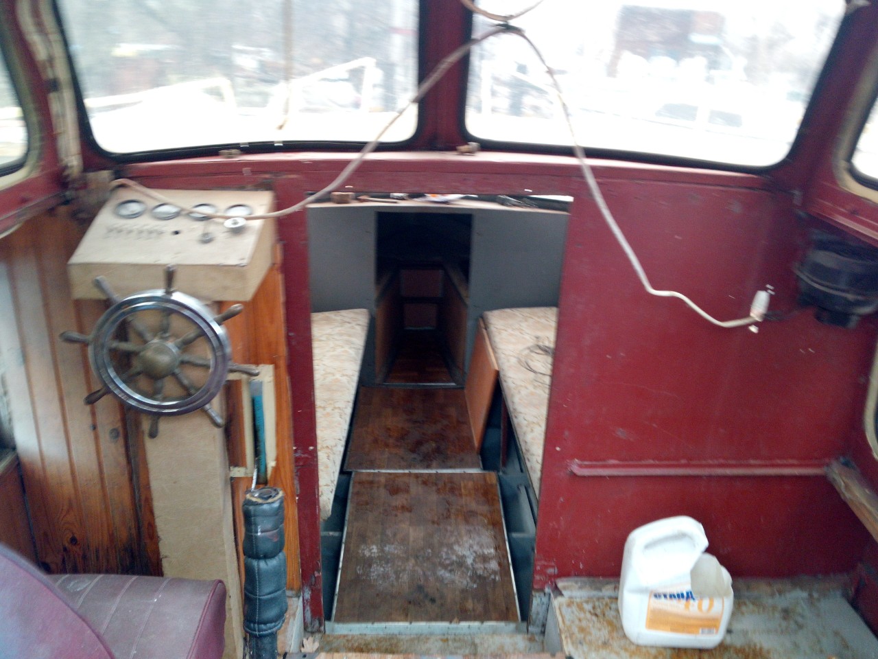

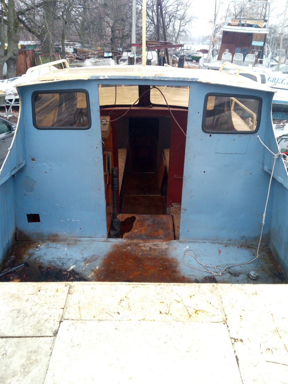

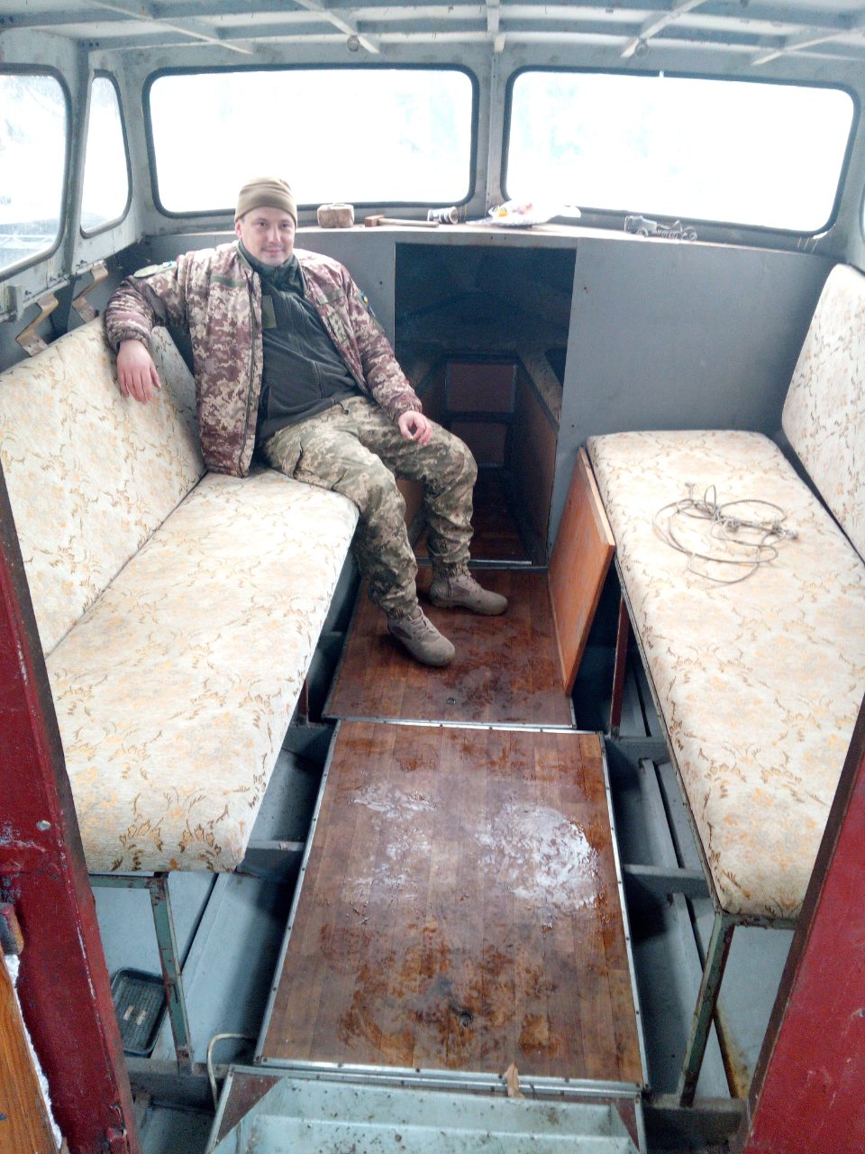

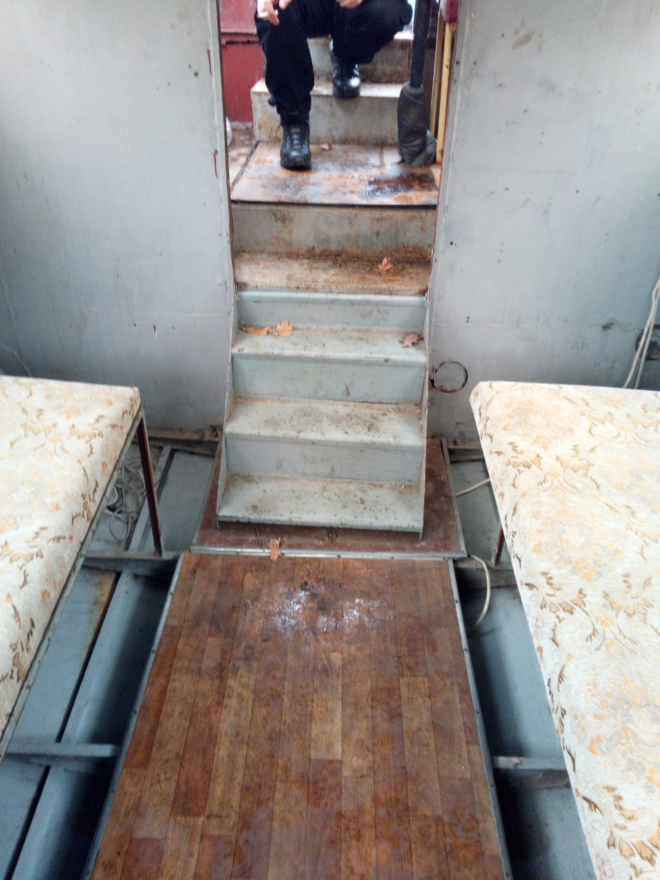

30/03/ готовлюсь к спуску и ходовым испытаниям, в том состоянии как есть, дабы понять моштаб моего "хочу", после чего подьем на стапель и алга аля абгрейд.
буду благодарен за варианты визуалицации каюты и еже с нею. пока состояние на фото ниже

Первое что надо замерять это высоту входного проема .на мой взгляд там маловато высоты и потому надо рассмотреть вариант выреза под сдвижной люк как на яхтах. Если при входе в каюту приходится хоть чуток пригинаться то люк надо делать .Это кроме облегчения входа даст лучшую вентиляцию каюты.Сильно длинный нельзя делать для того чтоб сдвинутый вперед люк не выступал вперед .Крыша железная и потому сделать проем не очень сложно.Сам люк можно изготовить из любого материала. Каюта будет грется и потому в носовой ее части так же можно врезать люк чтоб в ходу его чуть приоткрыть и улучшить вентиляцию.Гальюн желательно расположить на той стороне где будет штурвал чтоб в ходу капитан имел вид в каюту а не на гальюн.

Один из вариантов решений салона, спальни и рулевой рубки.
Если будет время я потом специально нарисую руками конкретно под эту лодку как я это вижу.
Я вижу два стиля, один классический а второй брутально-мужицкий, как в UMS Tuna 865 Cabin.
Например можно сидячий гальюн поместить в рулевой рубке, на стороне противоположной штурвалу и капитанскому сиденью.
В салоне стол сделать таким чтобы опускался на один уровень с диванами, формируя сплошное спальное место.
Под диванами конечно же рундуки да побольше.
В открытом кокпите (где можно сделать тентовую крышу) камбуз с рукомойником и яхтенным холодильником.
И навесной гриль обязательно.

Вадим, при испытании обрати внимание на линию валопровода (биение,нагревание итд) это важно,я так чуть не утонул, а товарищ утонул мы его поднимали.
Пр отделке катера рекомендую посмотреть несколько вариантов у наших форумчан и себя тоже предлагаю. Сам столкнулся с проблемами при покупке этого катера,это было в 1989 году,материалов нет все надо "доставать" у нужных людей,сам катер был очень сырой и не готов к серьезной эксплуатации.Но по мере эксплуатации я сразу определился с приоритетами: сезон не должен пропадать, сначала механизмы, затем комфорт и отделка. В процессе была произведена замена "воздушки" на водяной дизель, предварительно пройдя путь становления нормальной работы воздушки, что в процеесе пригодилось при монтаже 500 кг дизеля, с подготовкой фундамента и установкой в 1990 году.
Позже пришлось заняться отделкой и компоновкой.
Вот в принципе и все, сейчас по прошествии устраняю по тихоньку огрехи и кое что меняю. Сначала катер делался под детей, а сейчас мы с женой ездим в этом доме сами, периодически вывозя детей и внучку и мне моего "плавучего дивана" хватает с головой, жена не разрешает телевизор установить, мы должны быть на природе и отдыхать, но в планах установить солнечную батарею для увеличения энерго-независимости.
Мой совет посмотри на катер и попробуй сезон отходить по своим стандартам и посмотри, жизнь все расставит на места и подскажет нужные изменения в интерьере.

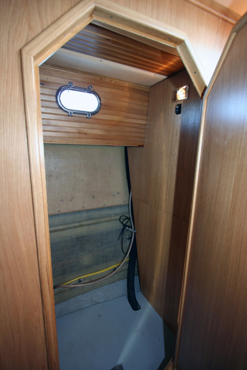

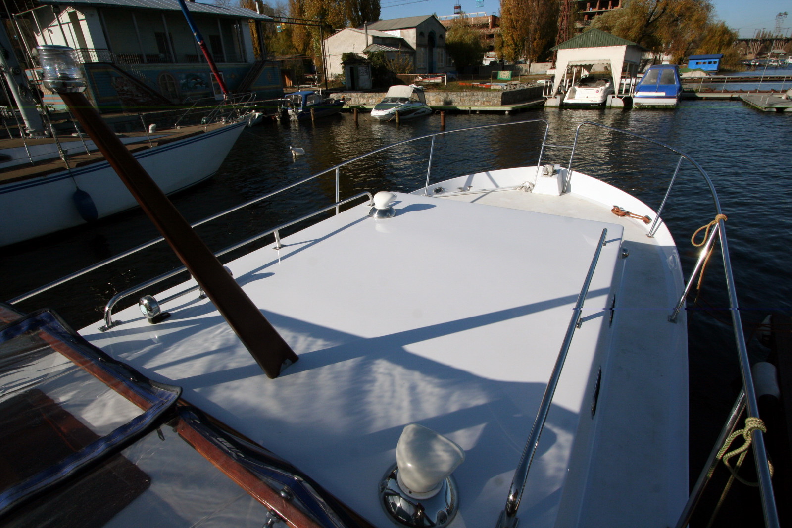

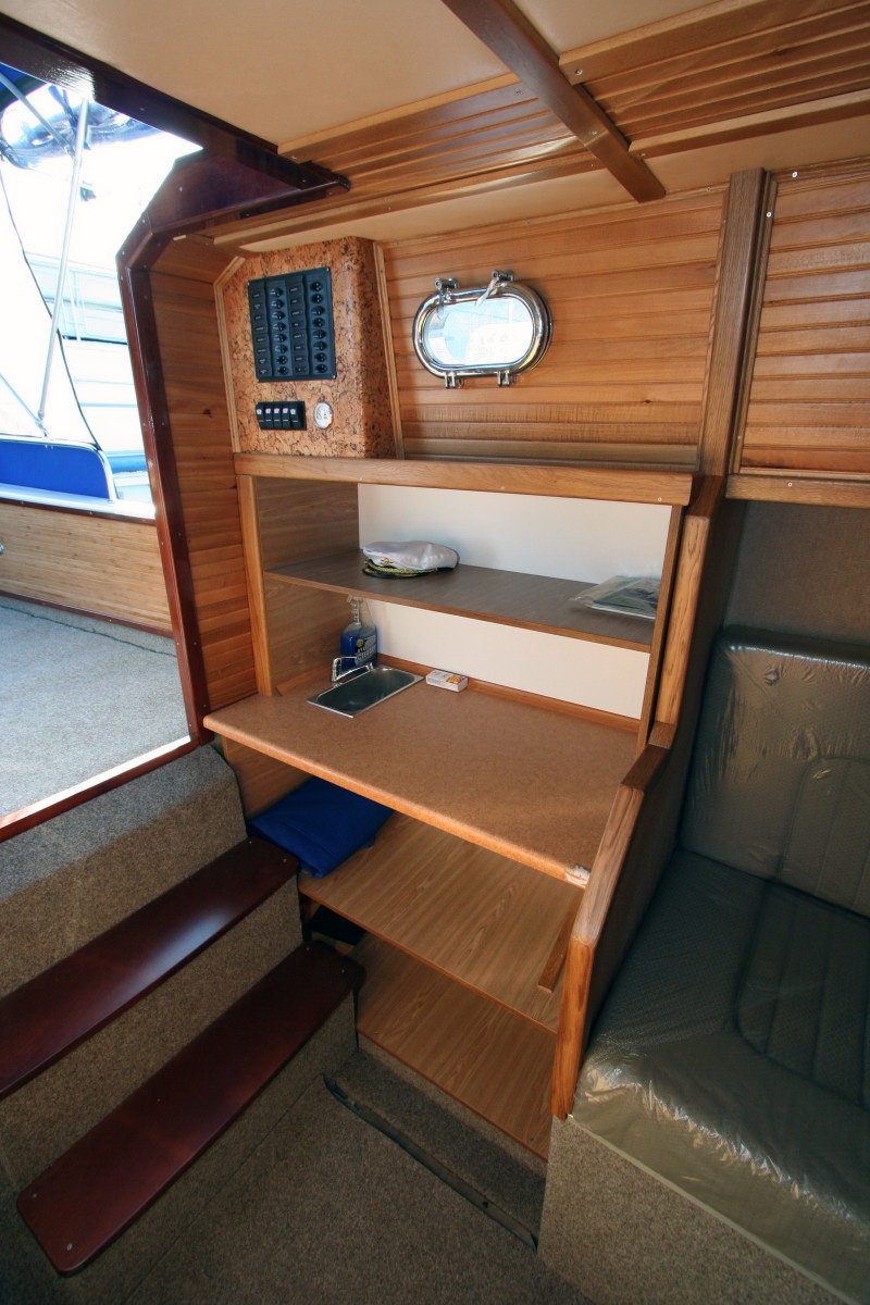

Когда то выкладывал фото судна моего хорошего товарища:
https://forum.fregat.club/160861-post3.html
Порылся в компе и отобрал ещё немного фото, возможно, какие то идеи и решения помогут в реализации вашего проекта:
почет и уважение вашему товарищу
человек имеет вкус
и золотые руки

Не нужно "впихивать невпихуемое" )))
Можно просто брать идеи/решения и адаптировать под себя, исходя из бюджета/возможностей.
Решение уютного) гальюна/душа (фото 16, 16-1) в маленьком пространстве каюты, к примеру ...
как сделать удобней вход в каюту, об этом говорил выше sergey71, прочие важные "мелочи" ...
