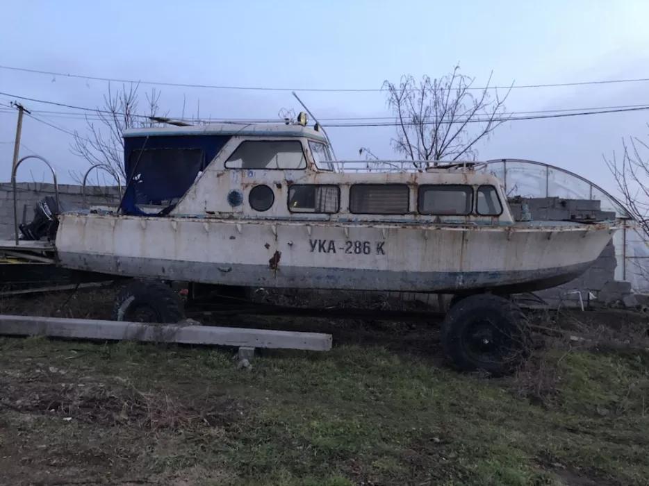

Типово Подбираю корабль для себя
Спасибо Андреям, Поповичу и Свену
решил ввязаться в авантюру и приобрести
https://www.olx.ua/obyavlenie/turist...r-IDyi0N0.html
вдруг у кого варианты получше будут???
или аргументы в противовес, за конструктив признателен.

Катер куплен или нет?
Вариантов переделки масса,все зависит от финансов и умения делать самому.
Сам сменил тяжелый дизель на подвесной в прошлом году.

Цена 2500 и неизвестно какой мотор еще там. Может почитать недавнюю тему здесь на форуме и найти за 500-1000 евро что то там за рубежом и растаможить.Выйдет дороже конечно но и характеристики судна могут отличаться в лучшую сторону..http://forum.fregat.club/%D0%BF%D1%8...%8B%D1%82.html

Як на мене гарний варіант, з гарними обводами корпуса. Не валкий. Ціна майже даром. Якщо з мотором взагалі класно. Якщо совковий мот. На перші пори настроїш, проходиш. Поки не накопиш на імпортний. Під 10м, і 2.5-3 м ширшини)) стоїть теж під 10-ку у е. Суто мій погляд . В нас Стриж продають з волговським мотором. Під десятку і ще треба приложить руки. Звичайно ніхто не дасть таку суму. Як приклад.суто мій погляд.

Вы уверены,что этот кораблик,который вы выбрали маловат?Он,конечно.пошире и повыше,чем Прогресс и подобные лодки,но попробуйте влезть в подобный выбранному,кораблик.Может понравится "обитаемость" и не захотите что-то побольше.Купить подобные "селедки" можно,а вот,загоревшись чем-то поболее,не продашь так просто.

Я конечно не эксперт, да еще и по фоткам, но ИМХО там 2,4 может быть только по крайним точкам с учетом потопчин по бортам (т.е. внешние габариты... крайние точки в самом широком месте). А внутрянки 2-1,9 ... уж больно корпус на "Поповича" похож, да и визуально...

Смотрю на фото и не вижу там ни 10.5 ни 2.40 . По компоновке мне ни первый ни второй вариант не нравится . Я бы искал что то класического варианта типа как на фото.
