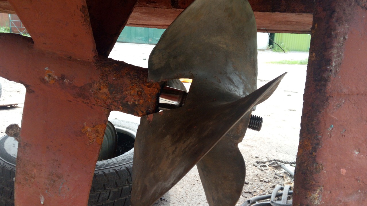

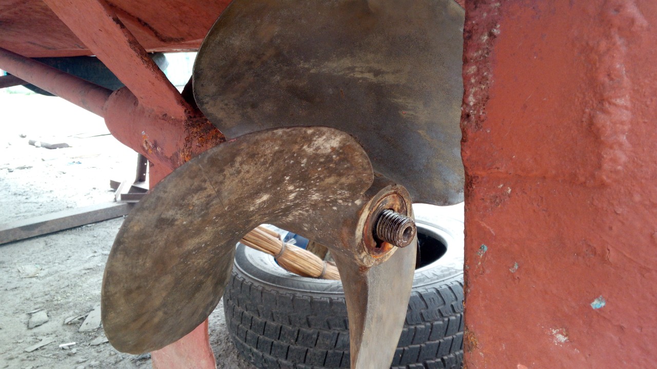

Столкнулся с проблемой, заменил мотор - выяснилось, что нужен правый винт (редкость)
нашел человека который изготовит, но его интересует ШАГ
помогите рассчитать?
Длинна катера 9 метров
Ширина 2,60
Вес 2,5 тонны
Режим водоизмешающий
Судовой двигатель
Peugeot XDP 4.88 - 55 л. с.
в комплекте с редуктором TMC 60
обороты 2500
редукция 2/1
Вал диаметр 40, длинной 2 метра
винт становится в петух от 400 до 500
подсобите рассчитать какой шаг мне нужно?
и заказывать 3рех или четырех лопастной?
может у кого в закромах есть подходящий мне по параметрам ПРАВЫЙ винт?

Допис від Вал Переглянути допис
Параметры не знаю но винт есть диаметр около 500 шаг не знаю.на пробу вышлю.Вал 40мм посадочное конус ширина шпонки около 10мм .Когда планируется проба ходовых?
http://motolodka.ru/scripts/vintr.htm

Типово Re: Бортовой журнал катер "Снарк"
Где в Киеве можно отбалансировать винт?
Вадим у меня есть приспособа для балансировки винтов,но нужно иметь свой(твой) конус винта и балансировку производишь сам,ничего сложного в этом нет.
Предварительно по твоему катеру могу сказать приблизительные параметры винта Н/Д=0,8-1,1.
Для упрощения, у тебя диаметр 500 мм,учитывая отношение шаг должен быть в пределах 400-500 мм.
Для примера у меня был базовый винт Н-450, Д-540, но он у меня не становился, максимальный диаметр я мог поставить 470 мм, я сделал два диаметра 450 и 470, обрезать всегда можно.
Двигатель крутил свой номинал.
Мой катер по параметрам близкий к твоему правда чуть меньше.
По Баадеру я проверил по графикам и у меня вышли примерно такие же параметры.Там есть диаграммы по ним можно приблизительно расчитать исходные параметры,единственно,что я рекомендую, то это расчет вести по максимальному диаметру, тогда можно подрезать винт, если он окажется "тяжелым" и привести в норму.
Вал (04.06.2019)
