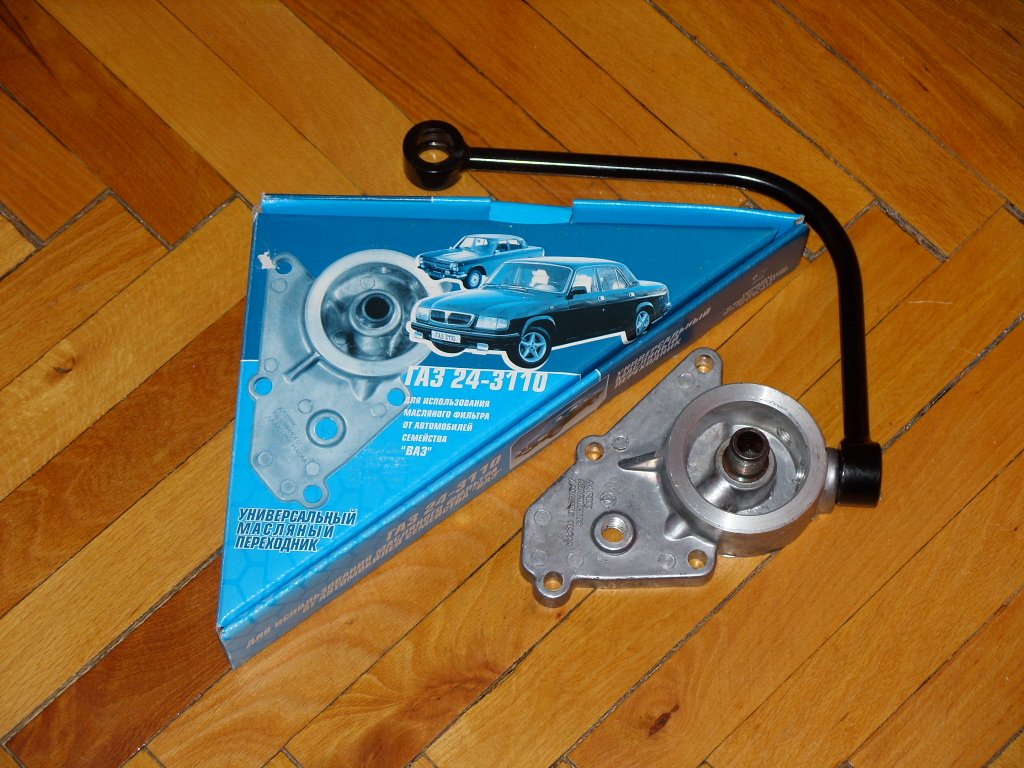

Старий 15.04.2013, 11:44   #31 (permalink)
Аватар для sema
Звідки Ви: Забуянье
Карапь: Длинномер, П2
Дописи: 7.953
Сказал(а) спасибо: 3.709
Типово Re: Насос забортной воды в системе охлаждения стационара
бывают заводские переходники с водяным контуром.
Ненене, я про адаптер масляного фильтра именно к волгомоторам (24Д, змз-402 и т.п.). У него есть только выход для подключения масляного радиатора.
Назва:  oil_adaptor.jpg
Переглядів: 1224
Розмір:  166,6 КБ
Рамзес (15.04.2013)
