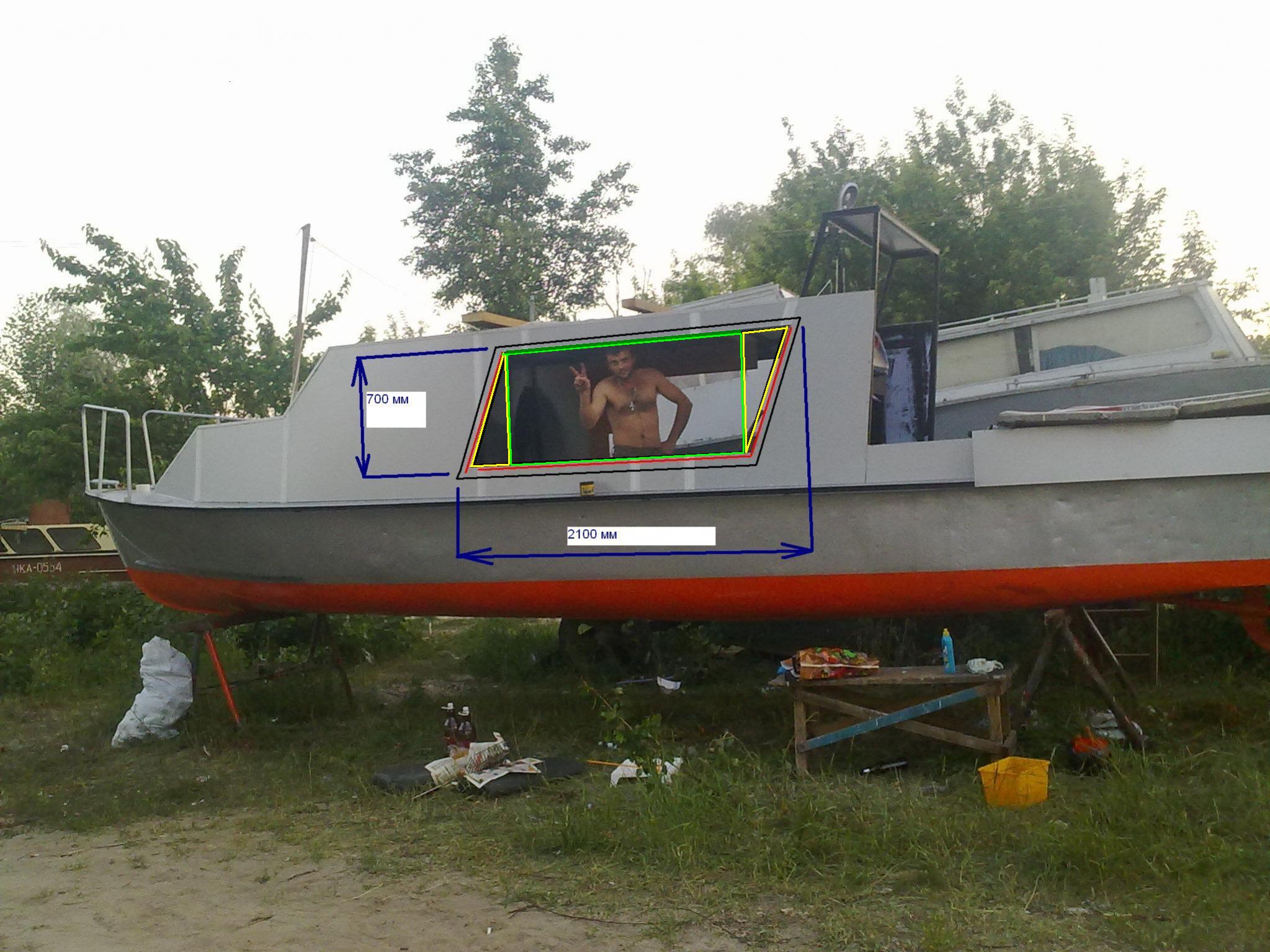

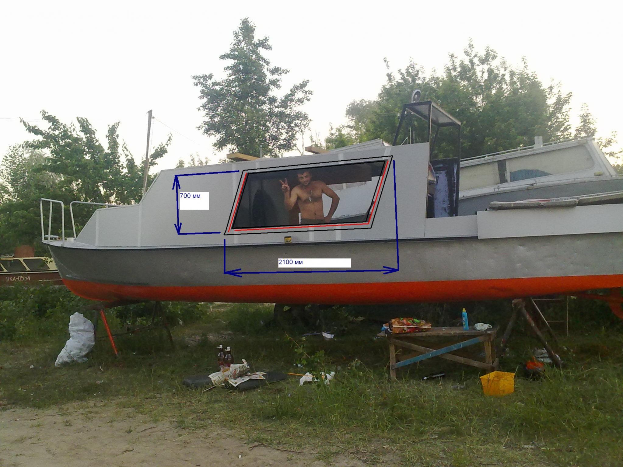

Да вообще выбор есть, но когда звонишь по номеру на лейбе ПВХ тента, приходит "чувачок" и говорит что этим занимается после работы и под курочку гриль... Мне вообщем не жалко попить с ним чаю, но стремно как-то, да и сроки "по вечерам"...
Это то что я бы хотел - по периметру приклеиваю на герметик с алюминиевой полосой пвх материал, бока и низ на молнии, центр прозрачный.
ИМХО прозрачный центр да на молниях да на такой площади это утопия... посмотри на "окна" тентов (стоящих ВСЕГДА под открытым небом) которым хотя бы года по 2... по прозрачности - бычий пузырь, по целости - если тент не часто снимали - ставили (читай гнули) то 2 года держат... а если часто и хорошо перегибали то нет... впечатления стоставил по тому что вижу в наличии на ропе... может и есть крутые устойчивые к УФ и изгибу прозрачные тентовые материалы - не сталкивался...
Как вариант я бы сделал неподвижные треугольники (желтый цвет) и прямоугольное стекло на рояльной петле сверху (зеленый). Материал - поликарбонат литой 6мм СРАЗУ же тонированный изнутри а снаружи покрытый прозрачной антивандальной пленкой с солнцеотражающими свойствами. между треугольниками и большим стеклом - стояки заподлицо со стенкой, что позволит решить вопрос герметичности (установки уплотнителей)... в случае 6мм поликарбоната рамка будет нуждна минимальная исключительно для жесткости в районе уплотнителей... если сделать 10мм то возможно и рамки не понадобиться...
