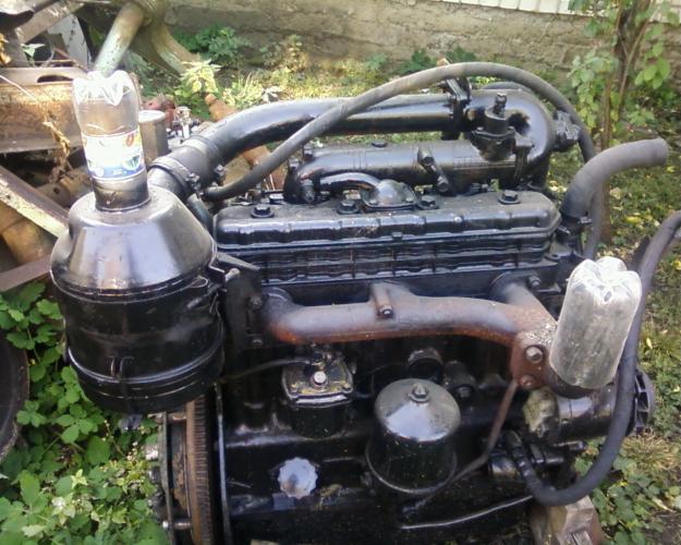

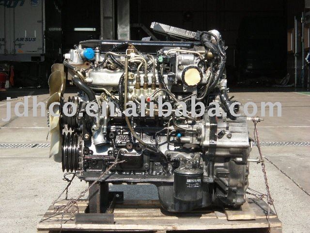

Фото.Извиняюсь если где с ссылкой. Слева Исузу ISUZU 4HF1 , справа Д-240.
Назва:  4HG1_4HF1_4HL1_4HK1_ENGINE_PART_ISUZU_DIESEL_ENGINE_NQR75.jpg
Переглядів: 2213
Розмір:  78,3 КБ
ID:	28807   Щоб збільшити малюнок, клацніть по ньому
Назва:  1318831462_262355429_1----240.jpg
Переглядів: 4886
Розмір:  63,6 КБ
