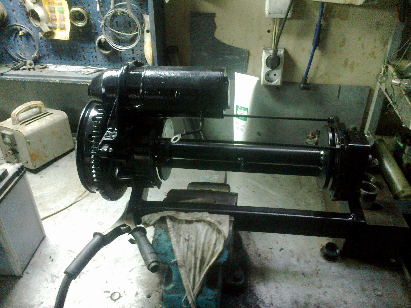

Сегодня опять было немного времени на "лабораторную работу" . Наржались делюсь ТУТ .
Мои 70кг срывает в дрифт даже пол метра по полу волоком протянула, а коллегу под 100кг с места двигает, но говорит, что если упереться то может и остановит. Скорость намотки довольно высокая, на видео 6-7м шнура.
Крутили мы ее во всех режимах. Положил свободно шнур на пол и смотал, намоталось по объему нормально, но смотать свободным падением не получилось - при натяжке шнур ложится виток под виток, как бы наматываясь плотнее на пару витков и закусывает сам себя.
Вообще свободное падение условно, пока не мерил усилие, но размотать эту "шайтан машину" тяжело.
При легкой натяжке, держа по центру барабан - наматывается ровно, виток к витку и переход на следующий диаметр отличный.
Без токаря получился кривой барабан, т.к. составлен из трех частей, но на пробу пойдет, если получится решить со сбросом, придется точить.
Такой вид имеет в данный момент. Монтировать думаю фундаментом к верху, под палубу площадки.

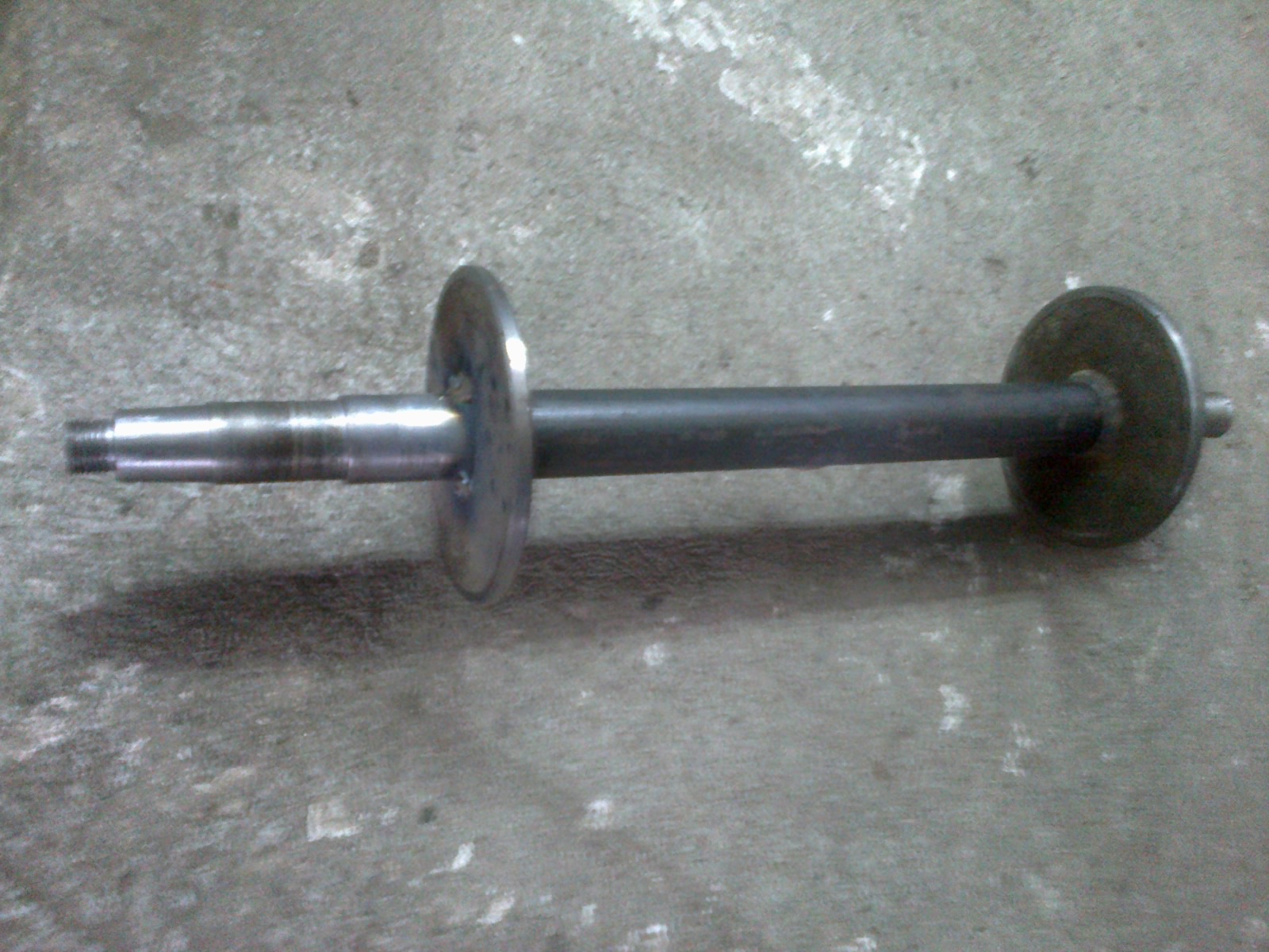

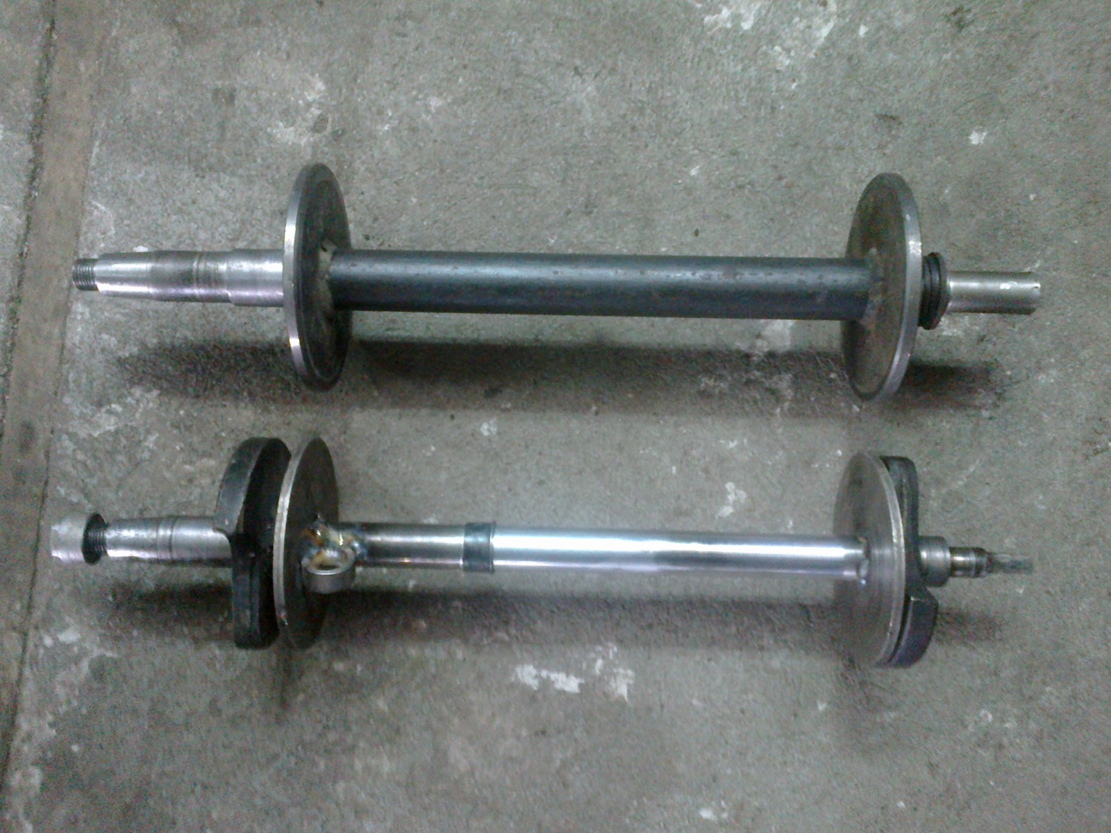

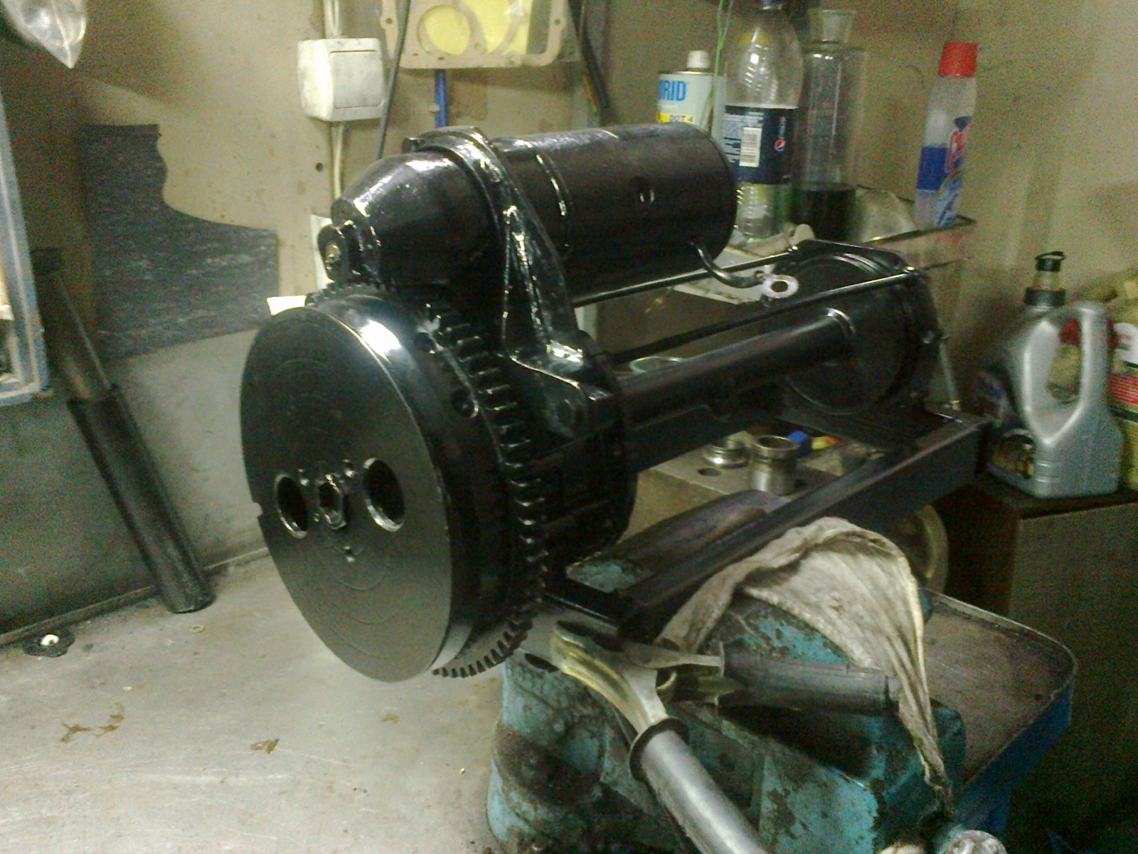

Старий 05.11.2012, 19:26   #43 (permalink)
Типово Re: Лебедки на Длинномер
Довожу потихоньку этот небольшой проект до логического конца, по механике готовность 95%.
Боцык изготовил новый вал, в место тяжелого и кривого колена от вихоря. Для сброса якоря теперь надо усилие ок. пяти кг. инерции практически нет, т.к. стартер тормозит барабан при сбросе. Стал намного тише работать, исчезла вибрация .
Гонял сегодня это чудо по полной, даже катались по ремзоне на офисном стуле, ок 10мин. работало в холостую, стартер еле теплый во всех режимах. Затем разобрал его для дефектовки, оказалось даже щетки не притерлись, вывод - должен выжить. На данный момент бюджет постройки вырос до 160грн.
Сейчас шаманю с фиксацией барабана.
Немного фото, и ВИДЕО

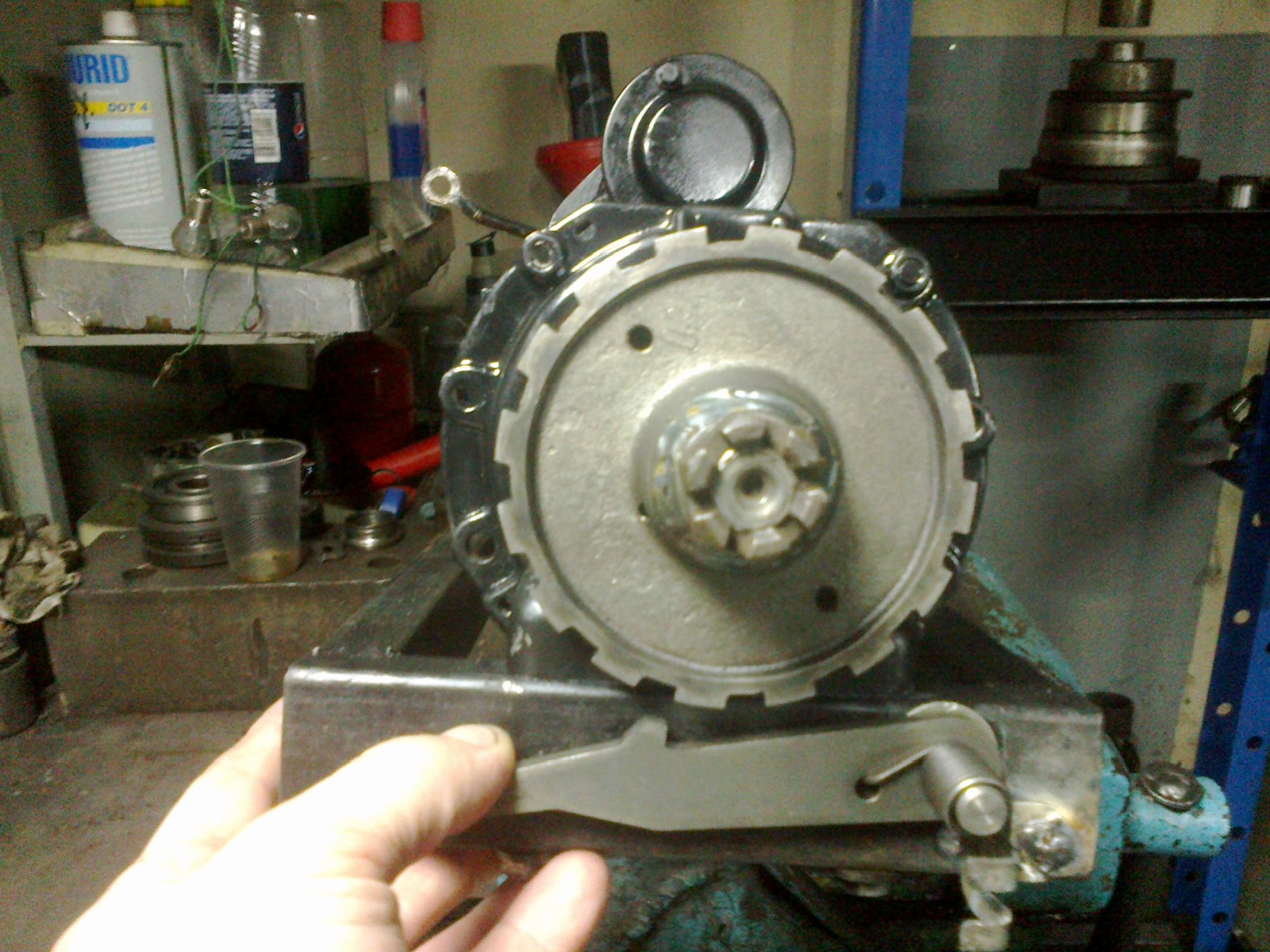

Старий 06.11.2012, 22:21   #47 (permalink)
Андрей!!
Ну нет слов!! МОЛОДЦА!!!! И как такое тебе пришло на ум))
Сто пудов я следующий на заказ))) так как я такое не сделаю.
Да вот давно хотел нечто подобное изваять, да ты этой темой на мозоль, больной, наступил .
А как вихорь стартером без свечей крутит, видал не раз, знаешь же, что у меня второй прогресс под двумя вихрями был, да и было их в общей сложности ок 5-6 шт не считая половинок .
Второй делать не буду, помочь да, дам по требованию полный расклад по железу.
Готовность по механике лебедки 100%, осталась окончательная покраска. Следующий этап, монтаж в катер, затем шаманить с роульсом, потом электрика.
Со сбросом еще думаю, может без электрики обойдусь, поищу трос капота или лучше багажника.
Храповик изготовлен из парковочного механизма АКПП, с доработкой женой болгарина. Фото внизу, а видео ТУТ .

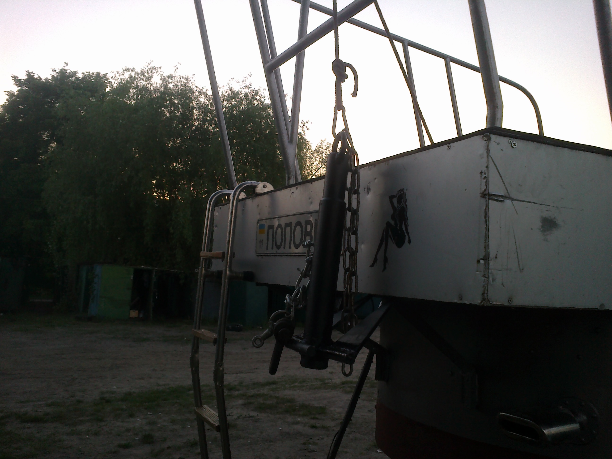

Старий 12.05.2013, 10:12   #50 (permalink)
Я уже голову себе сломал, думаю как слепить клюз для якоря, может кто подсоветует чего то дельного.
На фотке якорь в походном положении, хочу что бы он входил в клюз на нижнем срезе площадки, но пока не представляю себе это...

Старий 15.05.2013, 22:16   #51 (permalink)
После долгих поисков вариантов, прикрутил поворотное колесо за 80грн , испытывал - все пучком, работает, надо поточить только ролик вместо колеса.
