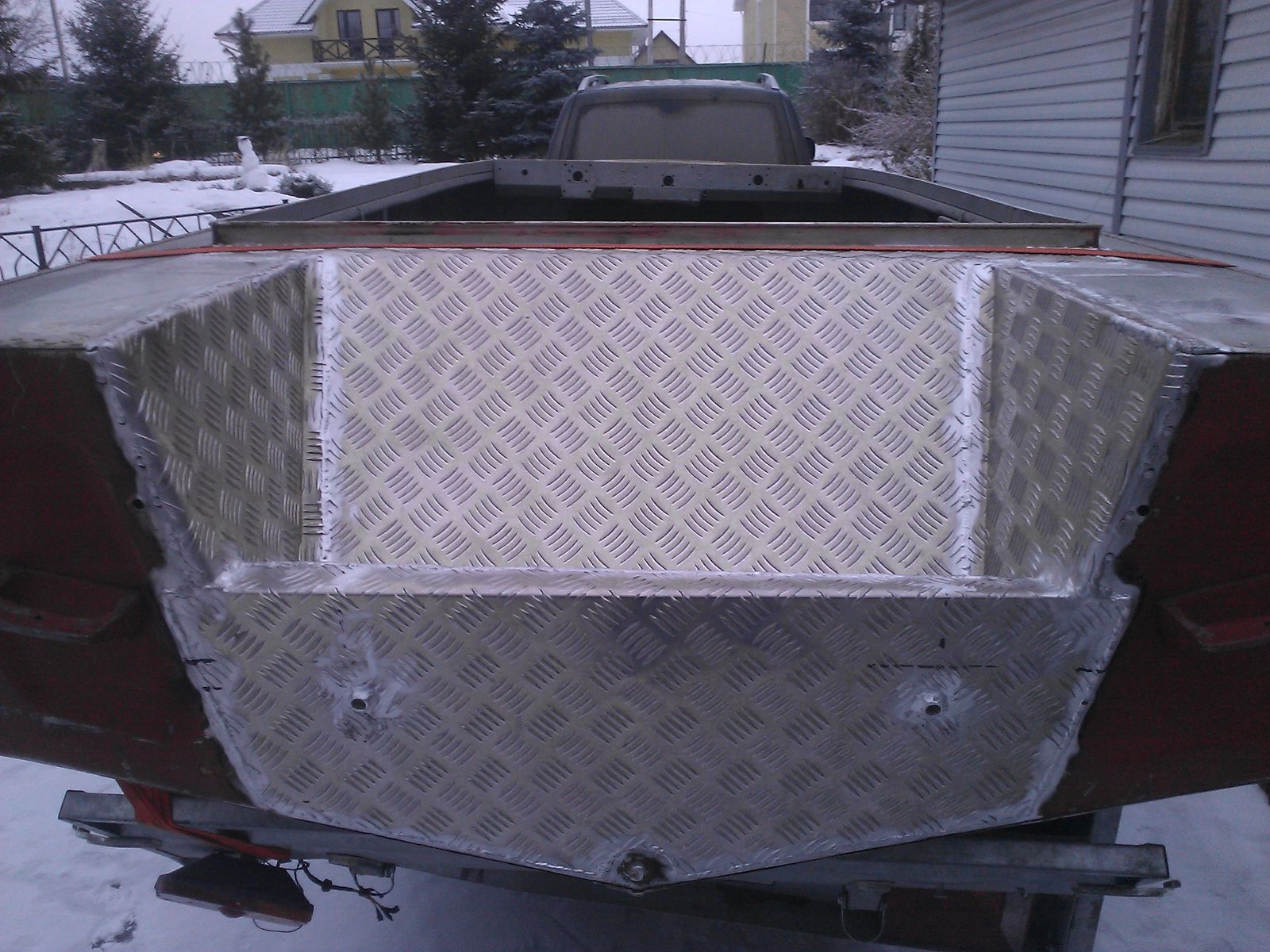

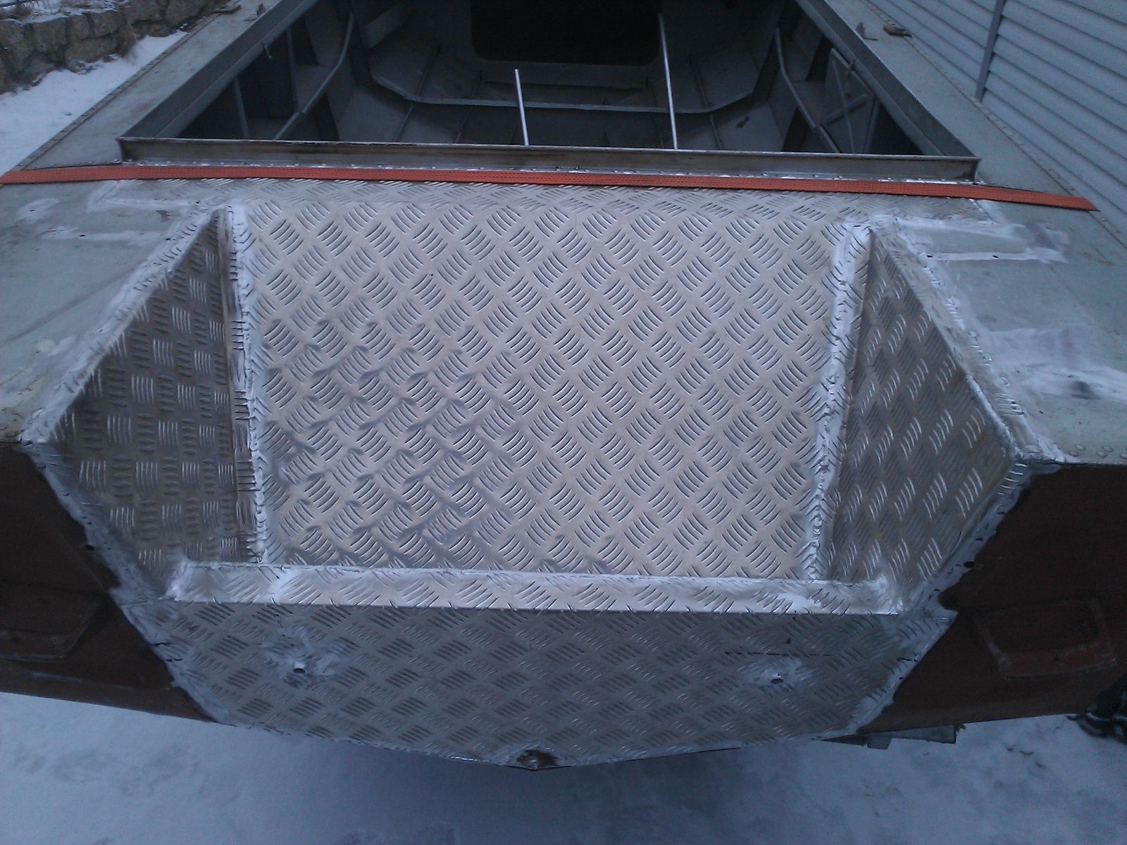

Привет всем, вот такой вышел транец, думаю крепкий вышел усилил до кучи всю корму, вот только сливных трубок только две вварили 12мм диаметр
И куда ж мотор то откидыватся будет то. Ну и у Днепра из АМГ сам транец и набор, вся обшивка у него дюраль. Не переживаете за прочность сварных швов по дюралю?

Честно не знаю за что переживать опыта такого нет, что посоветуете, может проклепать дополнительно, мотор не применял ещё , в крайнем случае вырежу как и было
Добавлено через 1 час 31 минуту
Интересно что под транец сварку настроили и варится хорошо, а вот трещину в борту не вышло заверить , трещит и все ,перепробовали все что можно в итоге заплатку приклепали дюраль видимо разный.

Гена в посте выше написал же что транец и силовой набор у днепра АМГ, вот потому и варилось,а обшивна дюраль и она не варится!

Посеяли во мне семя сомнения, не возьму в толк если силовой набор и транец из АМГ то его варить можно, дюраль и не варили, теперь переживаю что возможно сварка нарушила свойства амг транца , такое возможно?

верхняя часть рецеса у вас приварена именно к дюралю....сварка "свойства амг транца" не нарушит)

Там на прихватки варено, с критикой в порядке у всех я понял, я нормально к ней отношусь, а вот совета жду, нет у нас специалистов, самому приходится методом проб и ошибок

Лучше проклепать там где прихватки по дюралю. Так надежнее будет...

Спасибо, проклепаю и наверно герметиком сколько можно продавлю, а вот с мотором теперь в замешательстве, много фото смотрел где так же зашивают этот люк , а что места куда его откидывать не хватит даже не задумывался. Сейчас к окраске готовить буду ,старое уже все зачислил но кое где держится очень крепко сомневаюсь стоит ли защищать прям идеально. И ещё, взял грунт по аллюминию хороший, а краску Раптор называется, она крепкая но поверхность после окраски как бугристая чтоли выходит, использовал кто нибудь такую нет
