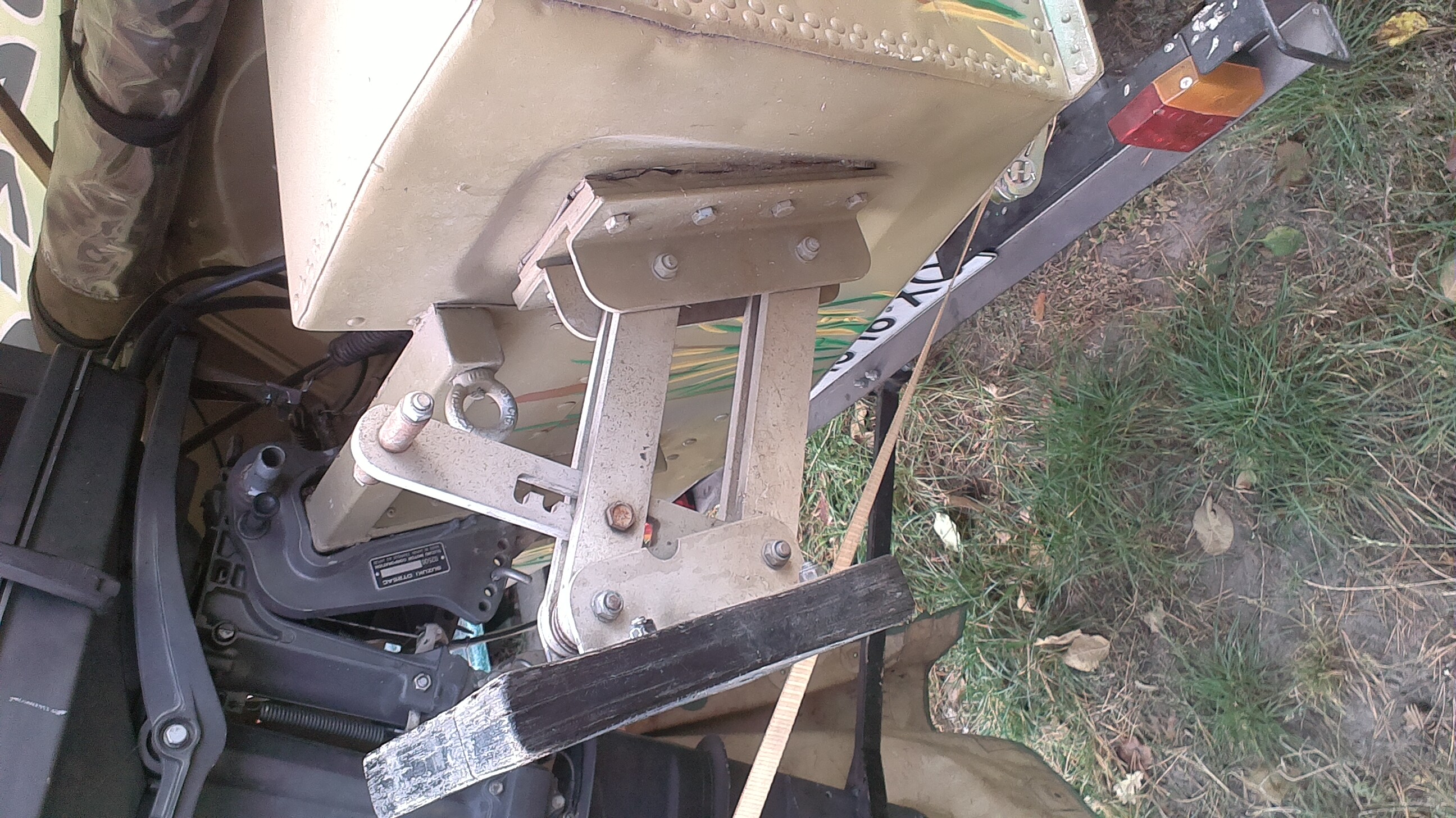

В общем, такой подвесной-регулируемый транец, пользую на своем Днепре, уже 3 года с Suzuki DF 2.5C. С использованием удлинителя румпеля удобно управлять даже сидя на заднем диване!
