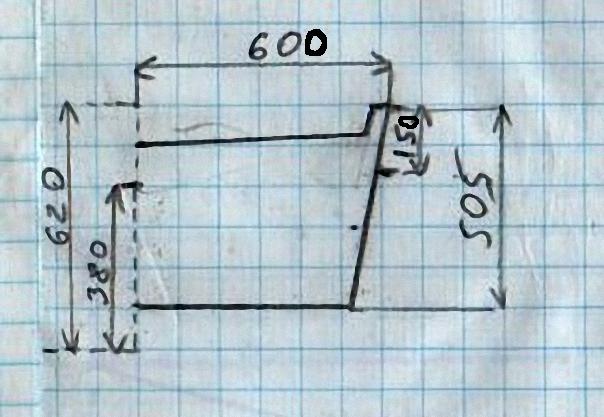

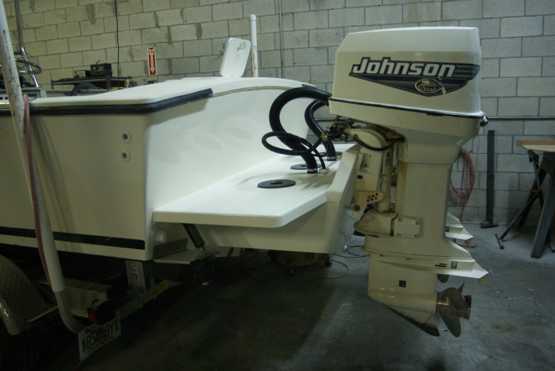

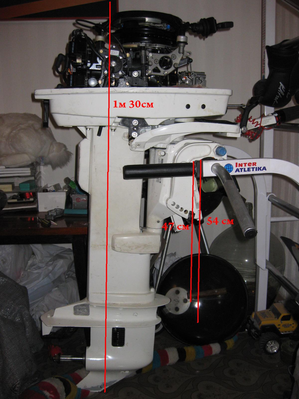

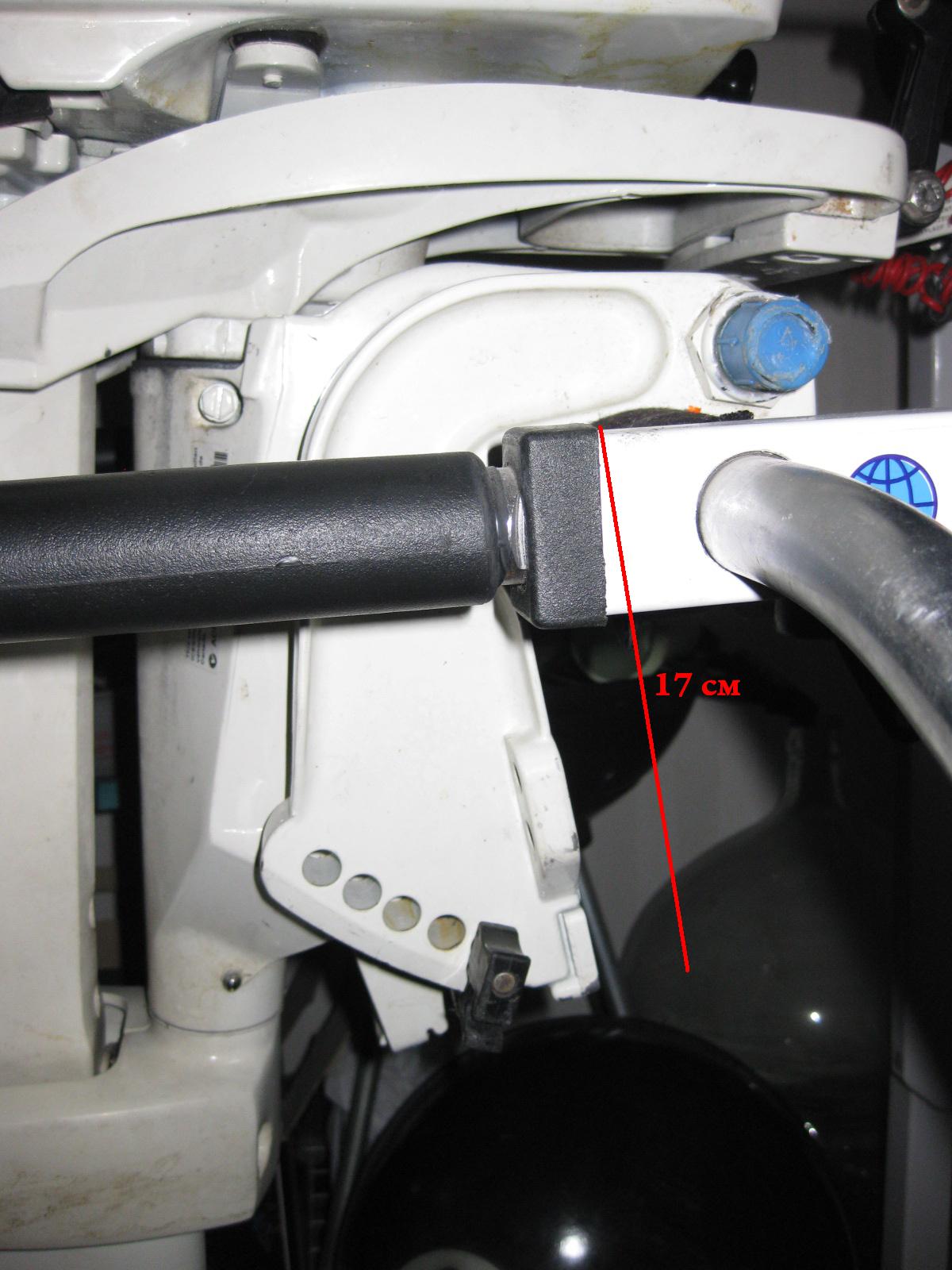

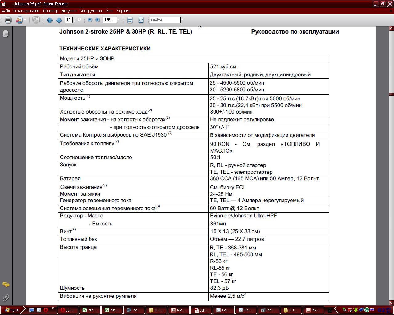

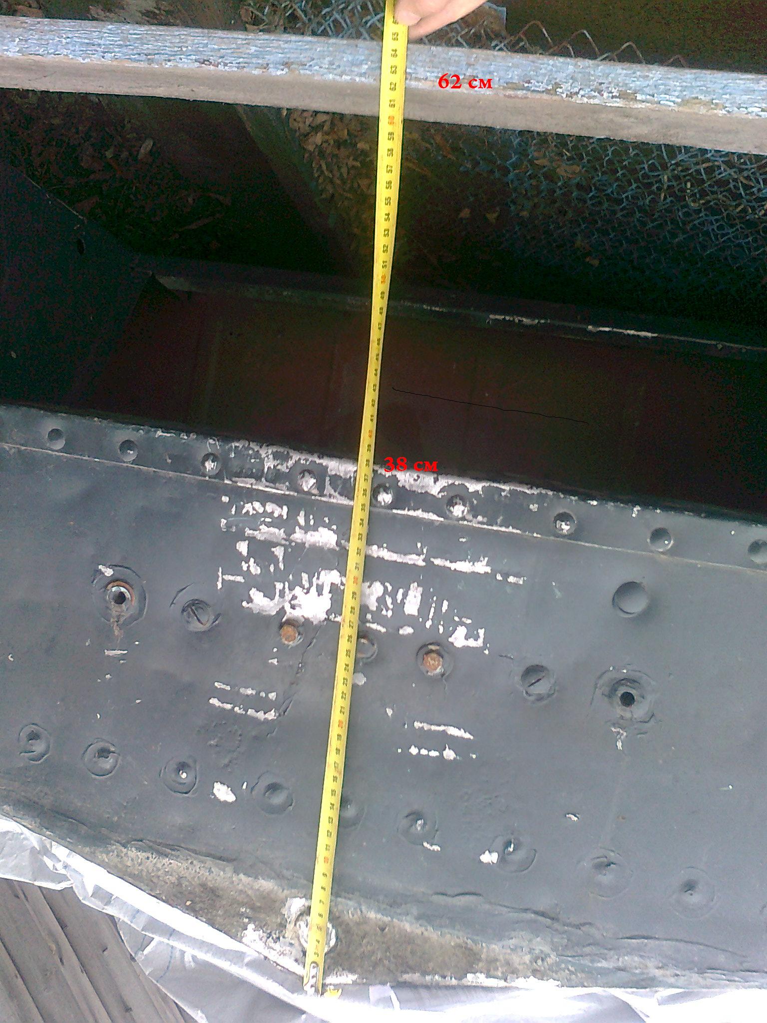

Подскажите по вопросу выносного транца на Днепр. Двиг. 25 сил, вес 55 кг. Длинная нога 508мм. Хочу сделать вынос 60 см., где то так, как на рисунке, что скажите?

Столько гемора вперемешку с не нужными затратами, и всё за каких то 30-40см выигранного пространства, и не факт что в Вашем исполнении (без опыта, без обид...первый раз) Ваша лодка это дело оценит. Да и как ведёт себя Днепр выносом??? Оно Вам надо, и ради чего? Знаю много случаем что после самоделок лодка не шла, всё обратно ломалось до первоначального вида...
Стопроцентов, проще поднять и усилить транец. Была гдето статейка про выносной транец на Днепре, но как лодка в ходу увы самоделкин неотписался.

Игорь прислушайся к советам.
Проще, дешевле и без гемора просто усилить и поднять транец.
А если хочешь больше места в кокпите, то можно уменьшить объем рундука.

И я о том же, Днепр хорош таким как есть и не нужно городить выносной транец ему.

А Вы этого гиганта измеряли? Я всмысле длину лодки проверяли? Я вот давиче это делал, стыдно сказать с 2001 года я первый раз длину проверил..... Короче имеем 4,3 м длины самой лодки и кормовые ручки, что в сумме даёт размер 4,4 м.
Как ведёт спрашиваеш...... а как моногидрон с 14,5 градусами на транце, тоесть приседает лодка на старте и при остановке, а с выносным транцем можно и моторчик помыть....
Настройка мотора по высоте будет увлекательным занятием, чтоб получить скорость и уменьшить прохваты. Так,что раз уж убедить в абсурдности идеи всеравно не получится, то просто хочу предупредить, чтоб доска на выносном транце имела возможность изменять высоту навески мотора, иначе любви от комплекта не добъётесь.....

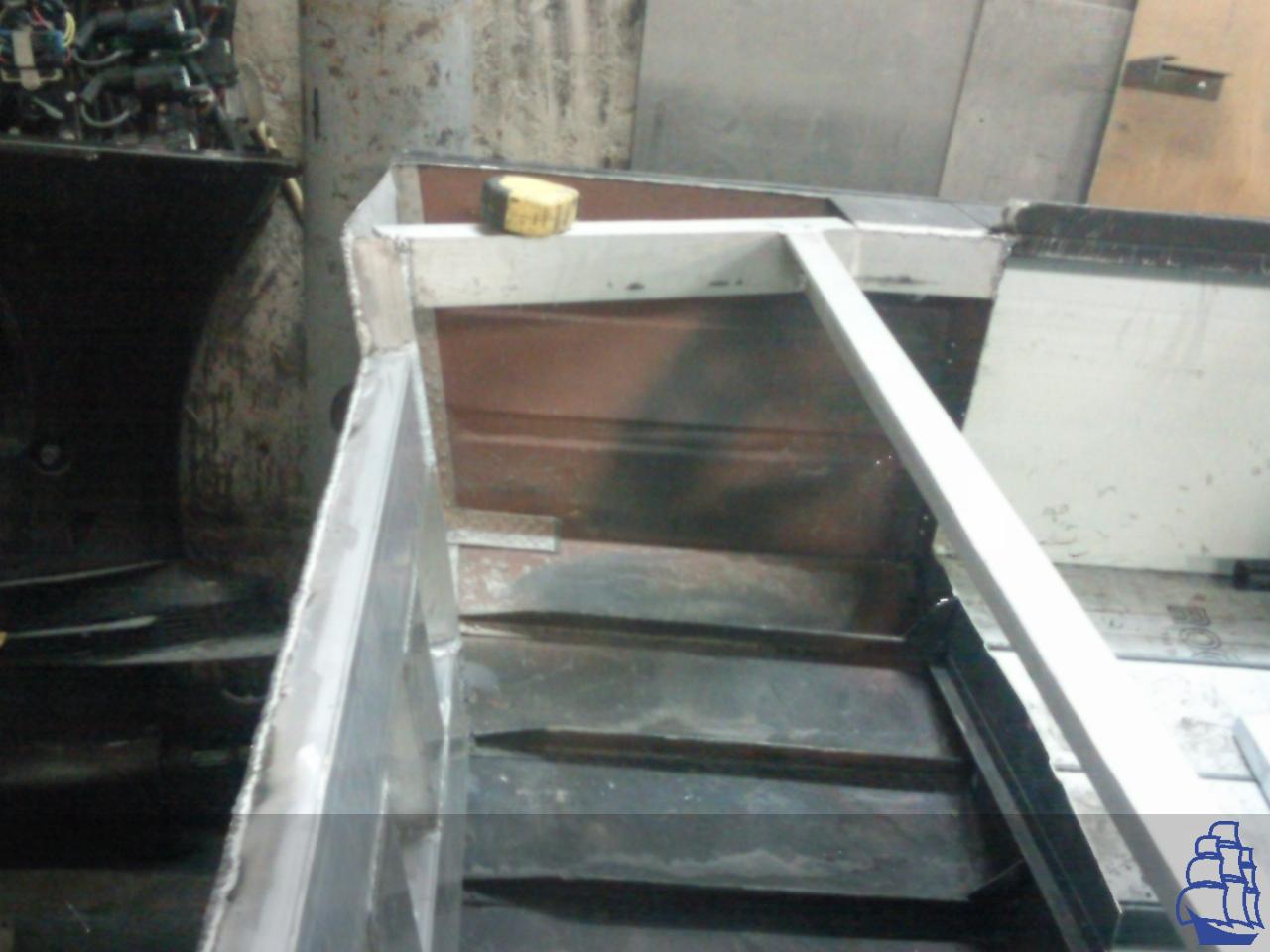

Добрый вечер! Если пригодится, представляю вариант комбинированного с отливным рецессом, выносного кронштейна на лодку "Днепр", сильными сторонами которого является отвоёвывыние у кокпита 43см. полезного пространства, где располагается функциональный диван-рундук, и ипользуется продольная жёсткость вертикальных листов стенок штатного рецесса, как база для монтажа косынок усиления транцевой части, приклёпанных к стрингерам, а самое главное почти не изменяется развесовка всей лодки, правда и ширину потопчин я изменил.

Допис від Тарас В Переглянути допис
Это тот днепр о котором я говорил. Очень хотелосьбы знать как лодочка в ходу с таким транцем и переделаным днищем.

Добрый вечер иль день. Спасибо.., и за нужную информацию! Действительно
Мне кажется где то близко с этой статьей на фото.

Не советовал бы я транец выносной на Днепр. Если хочется больше пространства, то можно родной конкретно перелопатить и получить лишние 20-30 см кокпита без ущерба для откидки мотора. Сегодня пофоткаютот Днепр, что делаем человеку и переделанный транец на нём. Планируется вешать 60 сил.
З.Ы. Тарас, не вижу, где ты отвоевал 43 см кокпита.

Игорь то что советует Гена это в самый раз, Я видел этот Днепр, просто бомба, места действительно больше, транец мощный- вечный.
Рекомендую приехать и посмотреть.
