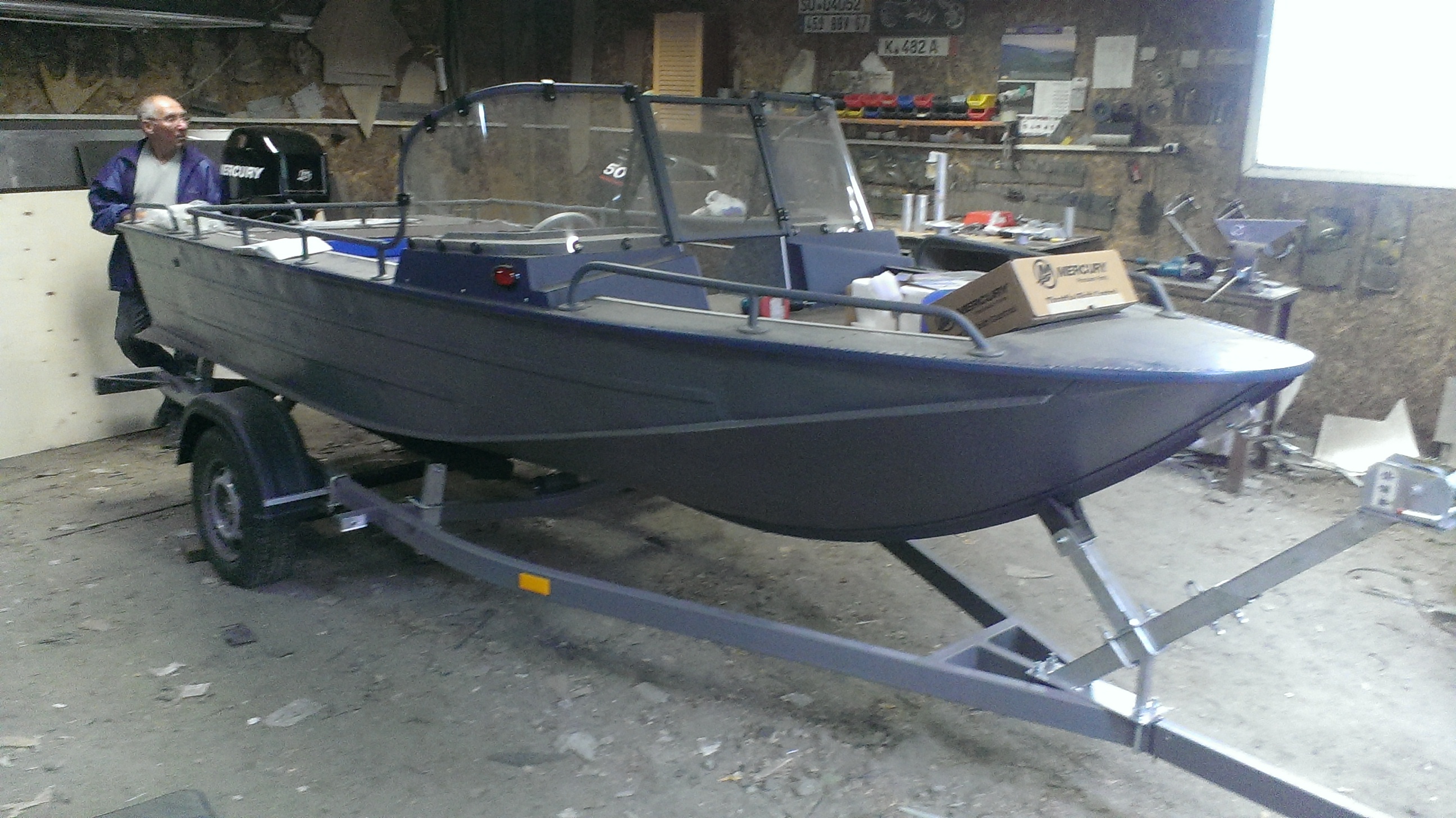

Нос вырезан. Когда штиль ловить с него удобно. В прошлом году тех осмотр без проблем.

Старий 03.11.2018, 22:33   #828 (permalink)

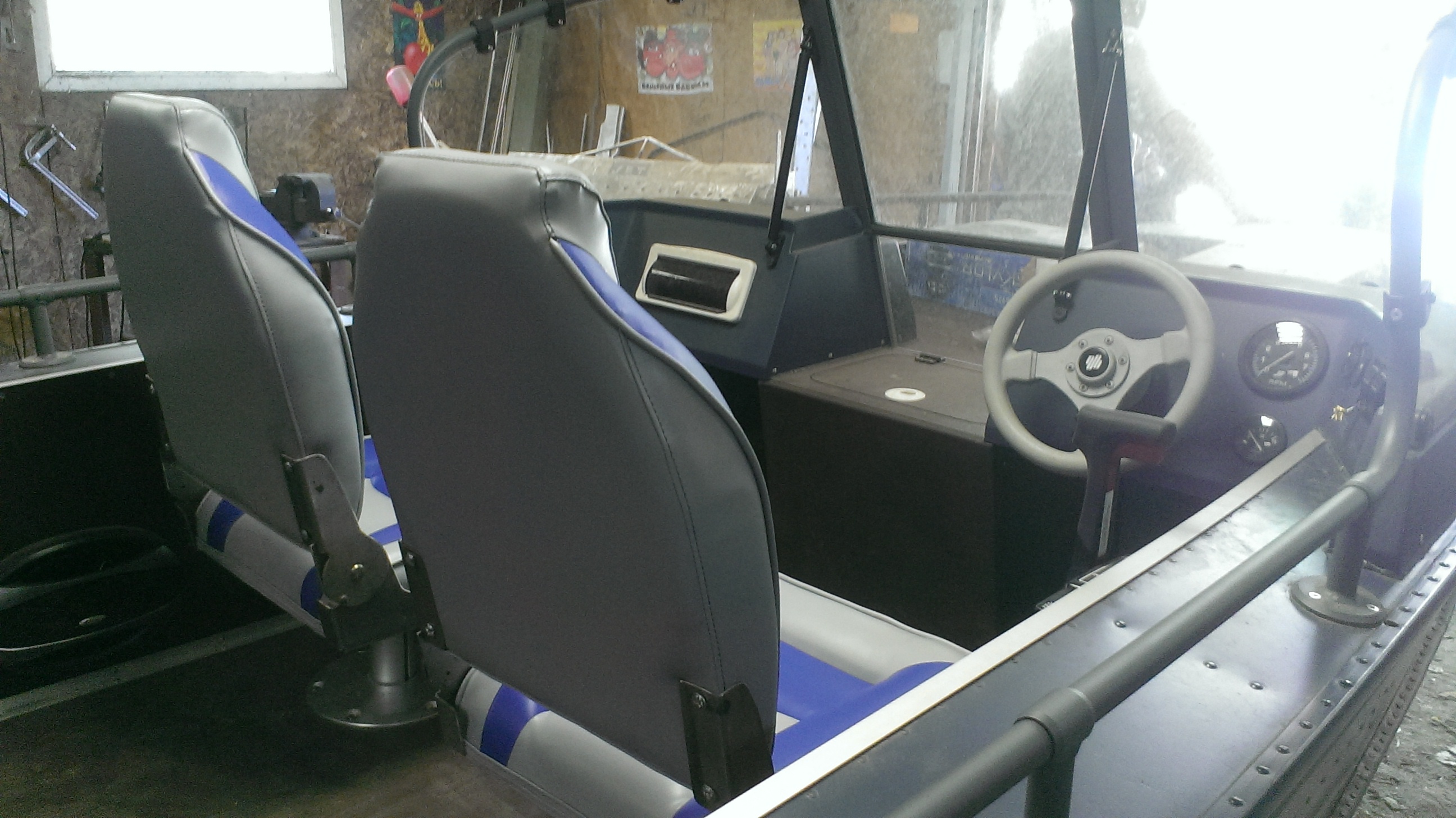

Ок. А дайте больше фоток, по реализации консолей.
Алексей, я так понимаю перед консолями рундук?

Консоли УМСовские пластиковые. И стекло тоже их.
Допис від Джус1982 Переглянути допис
В прошлом году у руля этих грёбанных органов не стояли рдесские начальники. В этом году они стоят с марта вроде. Поспрошайте у людей, которые занимаются правами и доками на лодки, прозреете от их рассказов.

У меня есть много фото по переделке моего Днепра. Киньте в личку свой е-мейл- сброшу.

Алексей!
Спасибо за информативные фото!
А как купить (где?) и сколько стоят консоли? Стоят они своих денег?
