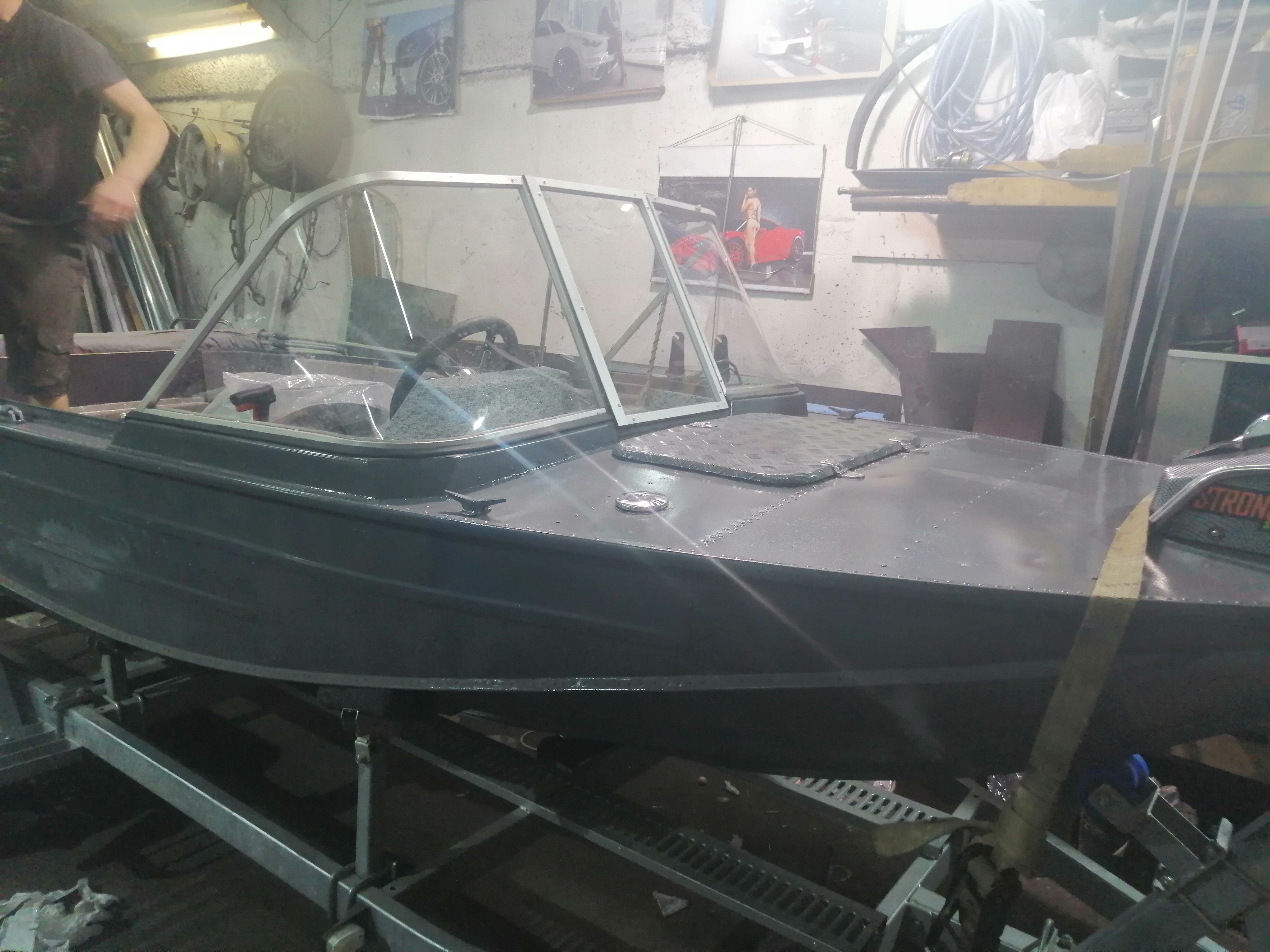

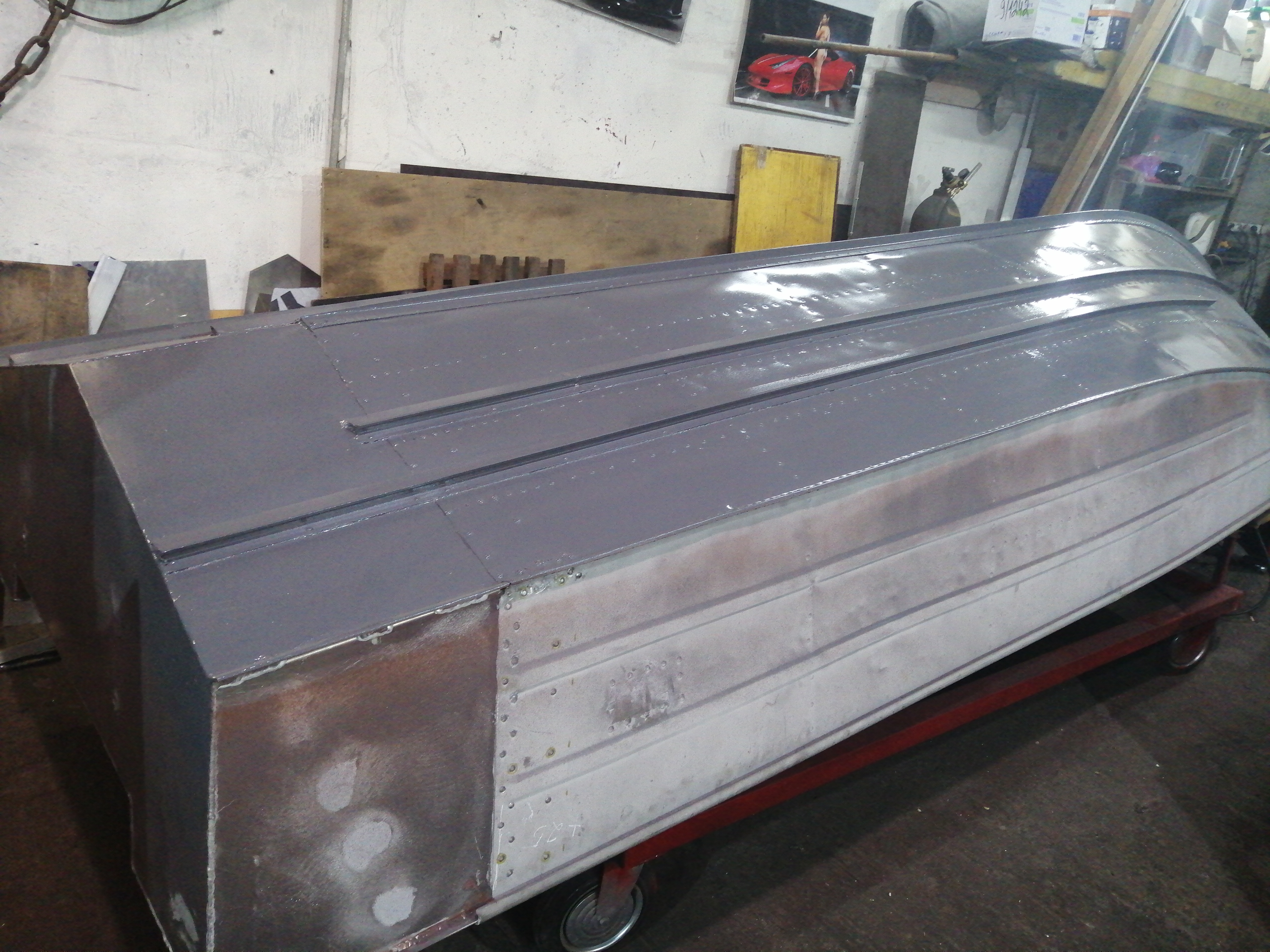

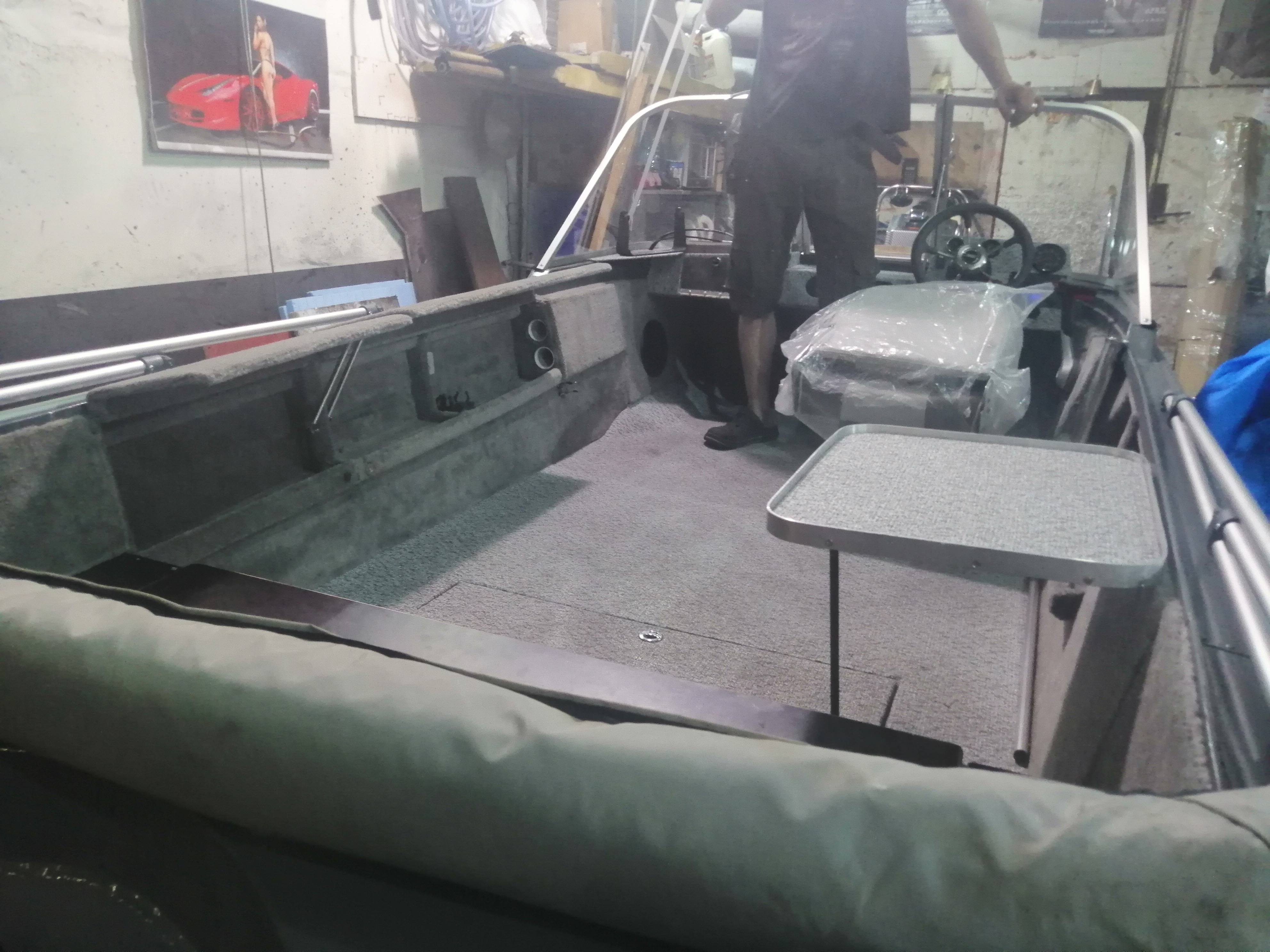

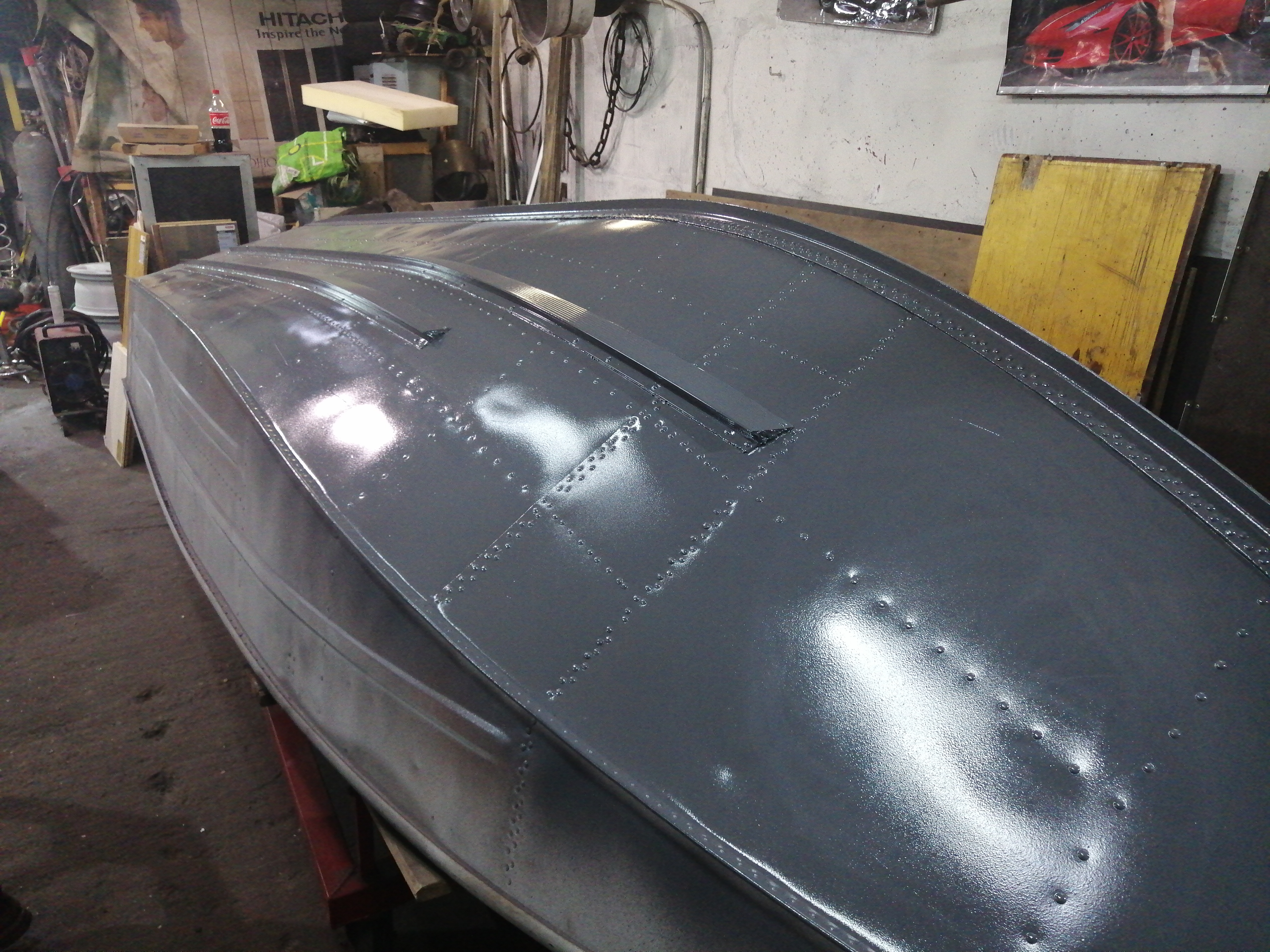

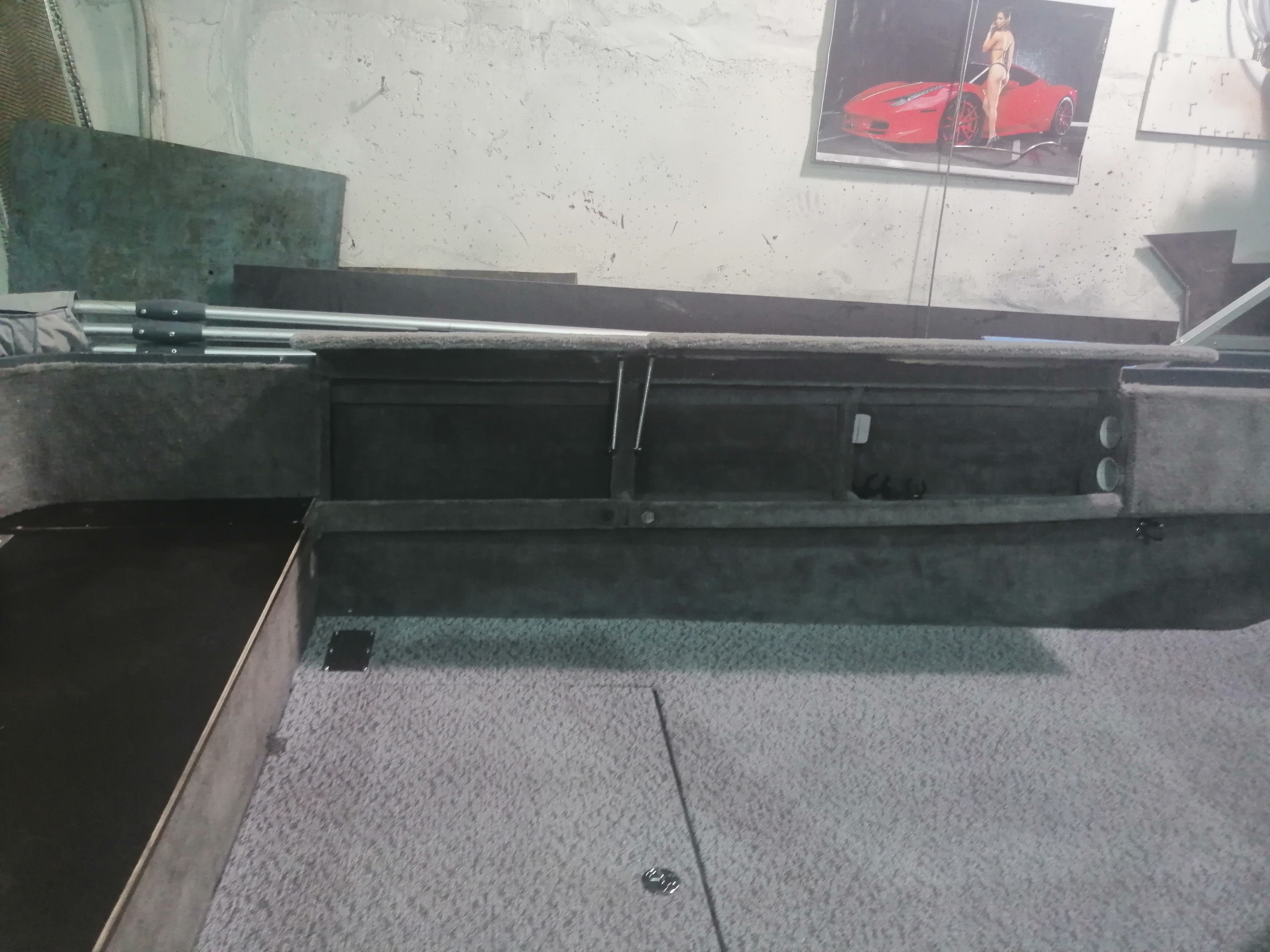

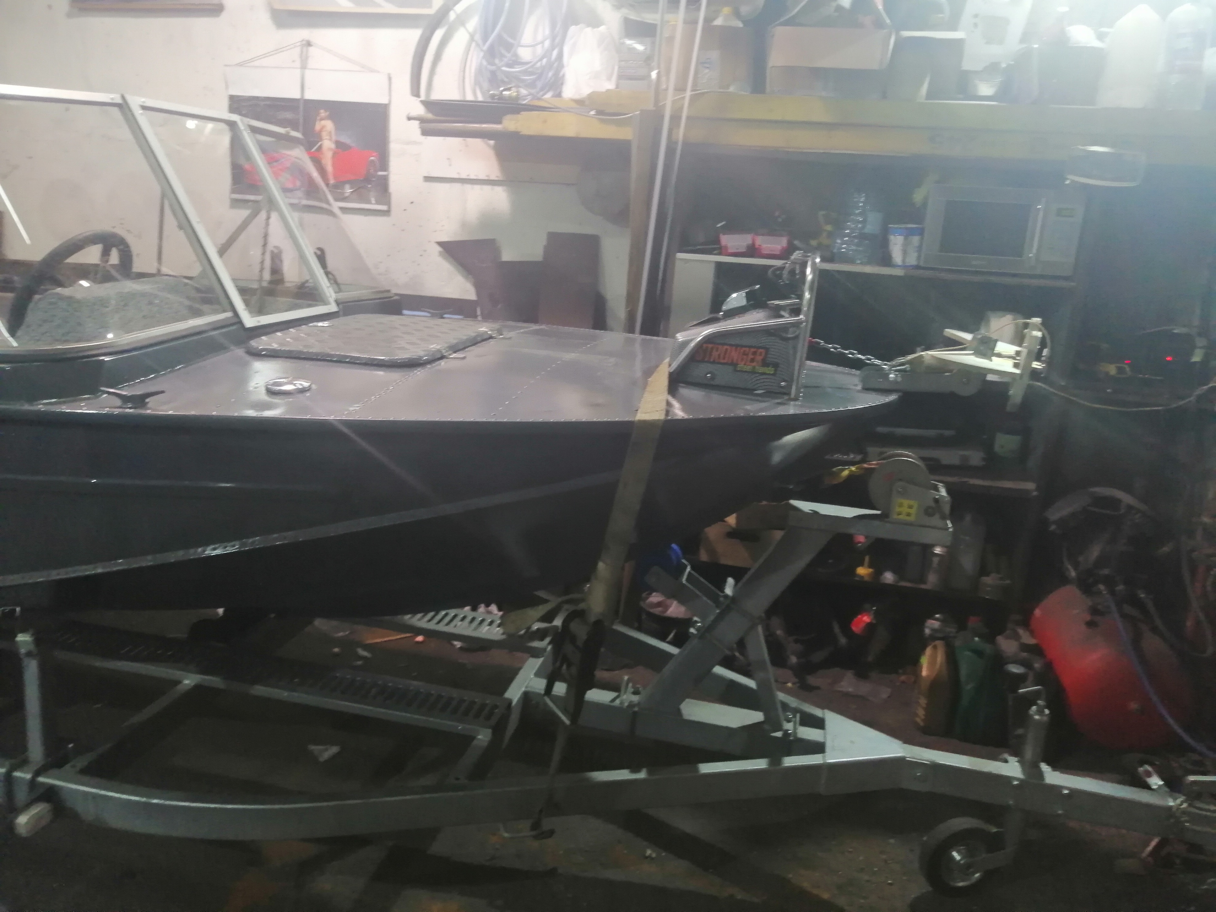

Старий 08.09.2019, 03:15   #860 (permalink)
Типово Re: Переделка и доработка Днепра.

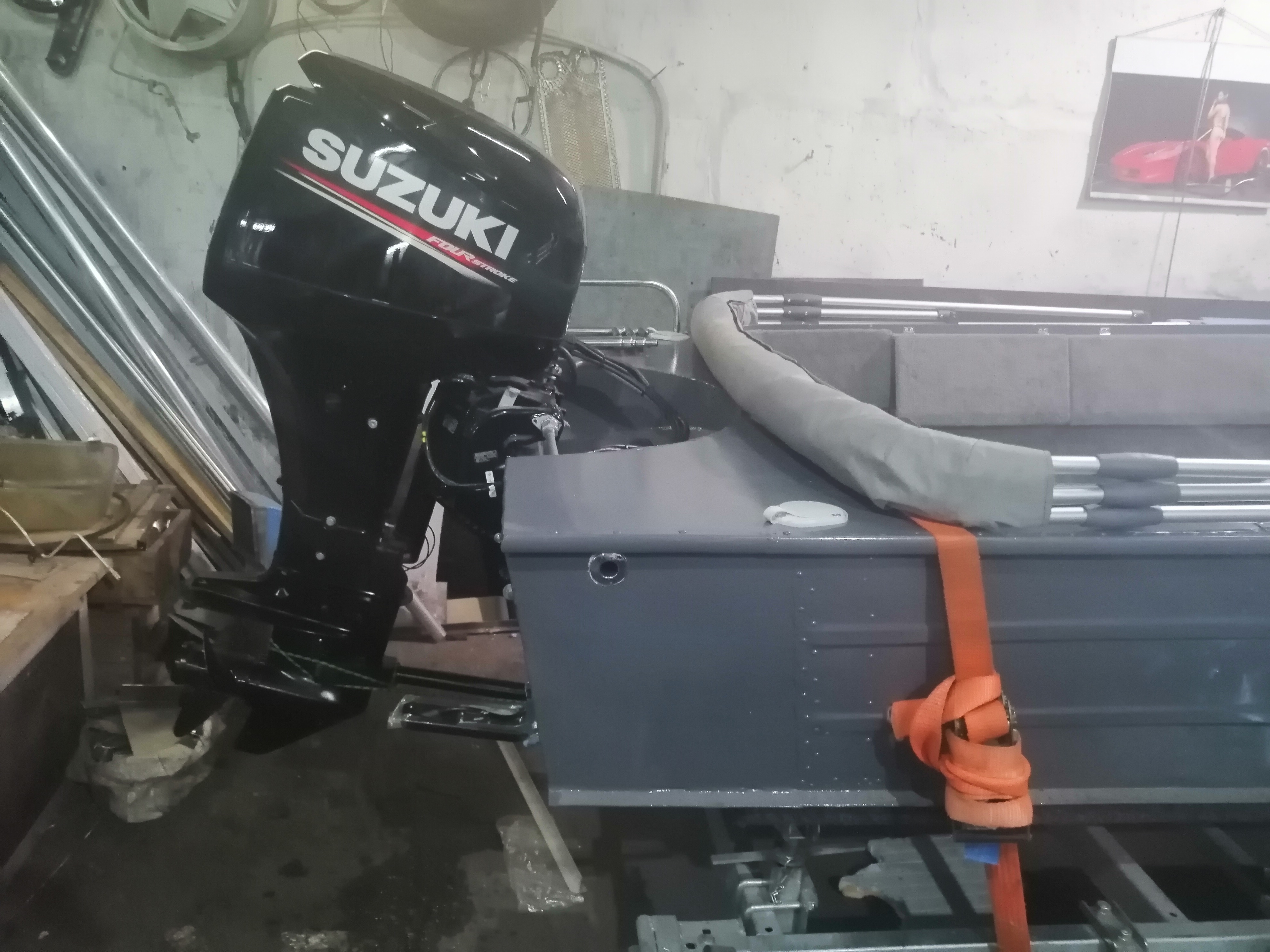

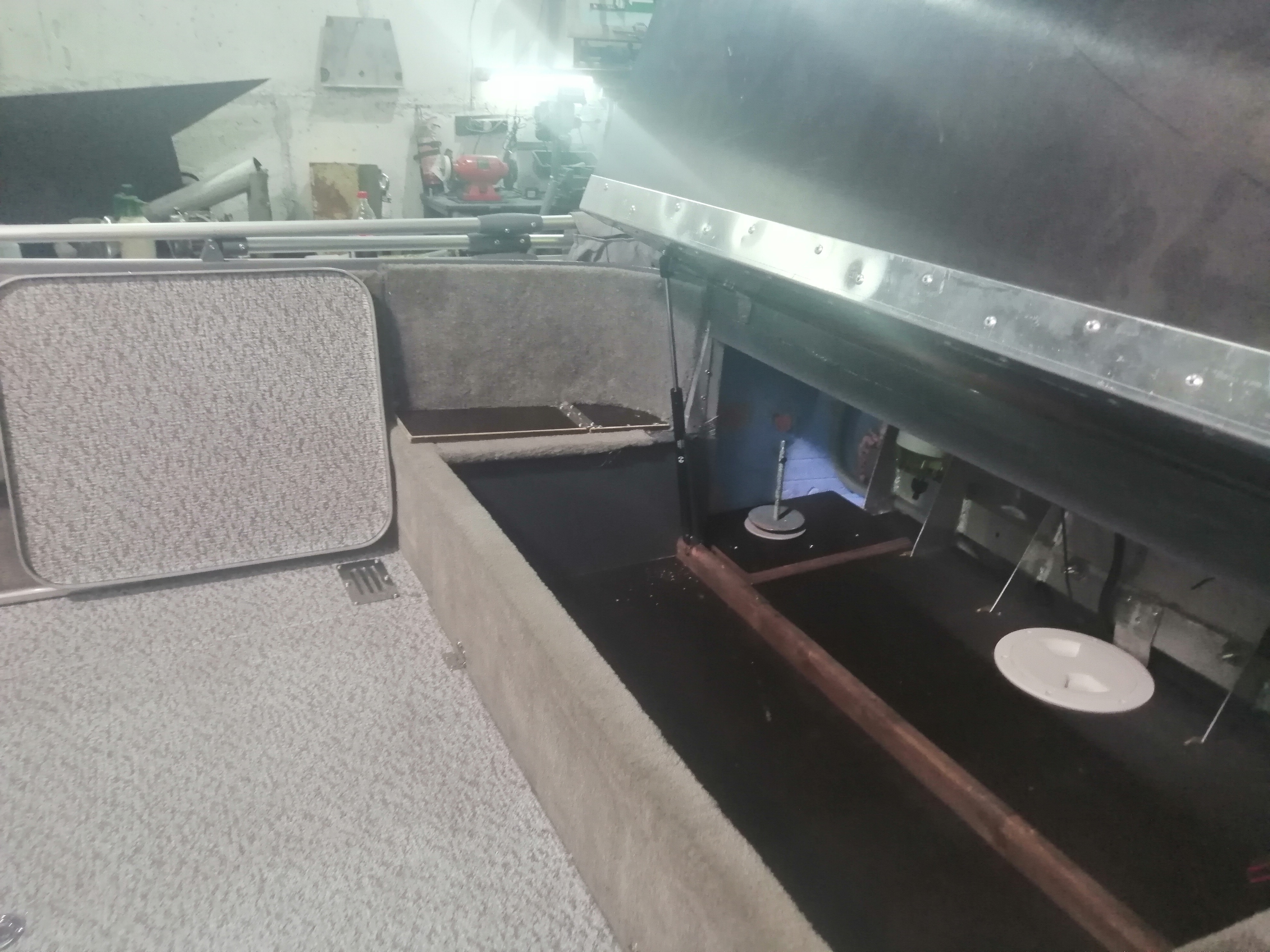

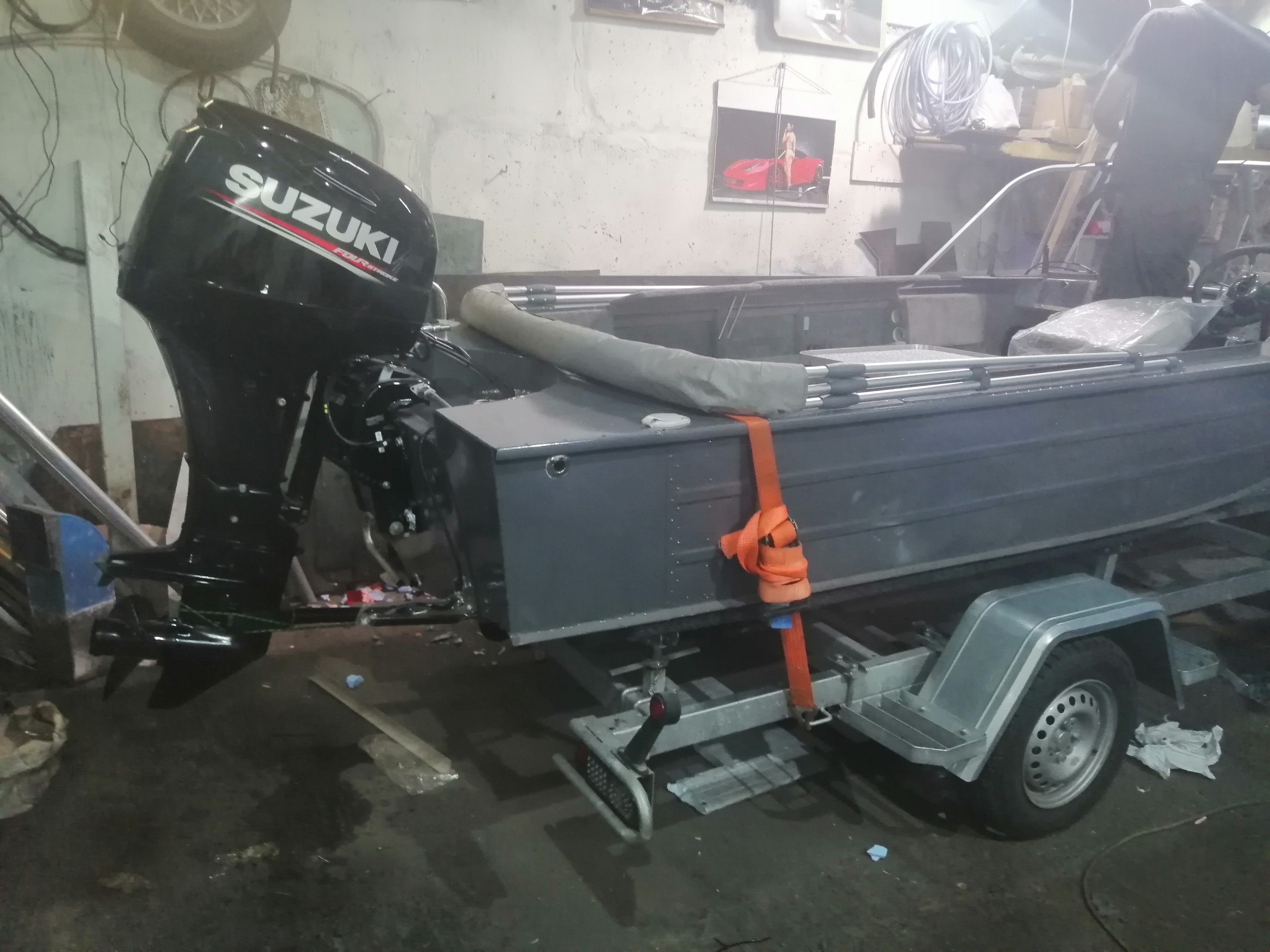

Випустили такого Дніпра на початку літа. Не всі фото хочуть грузитися.
